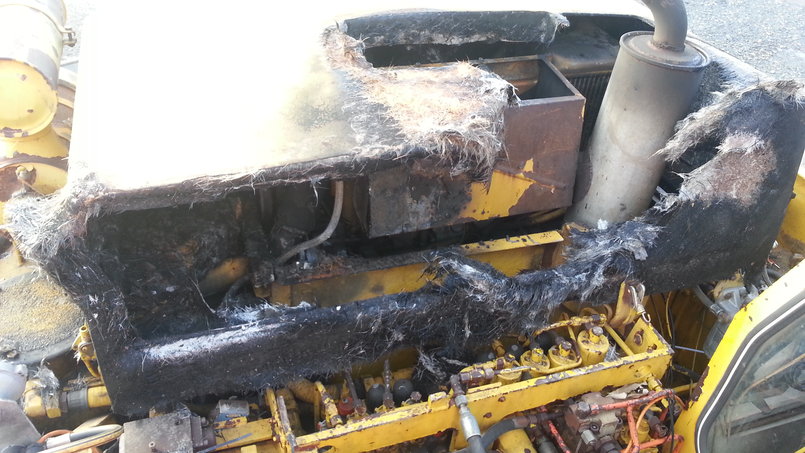

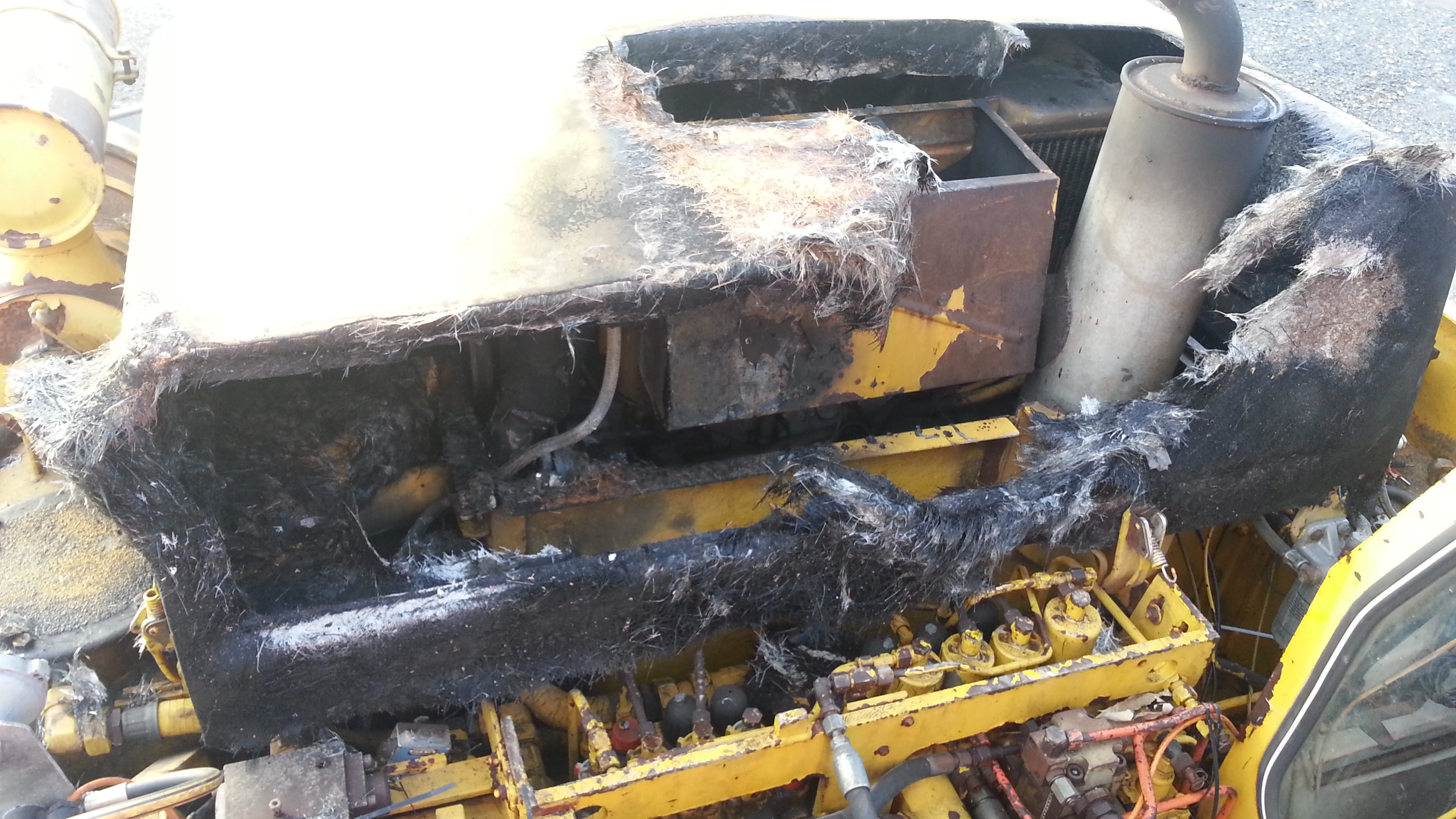

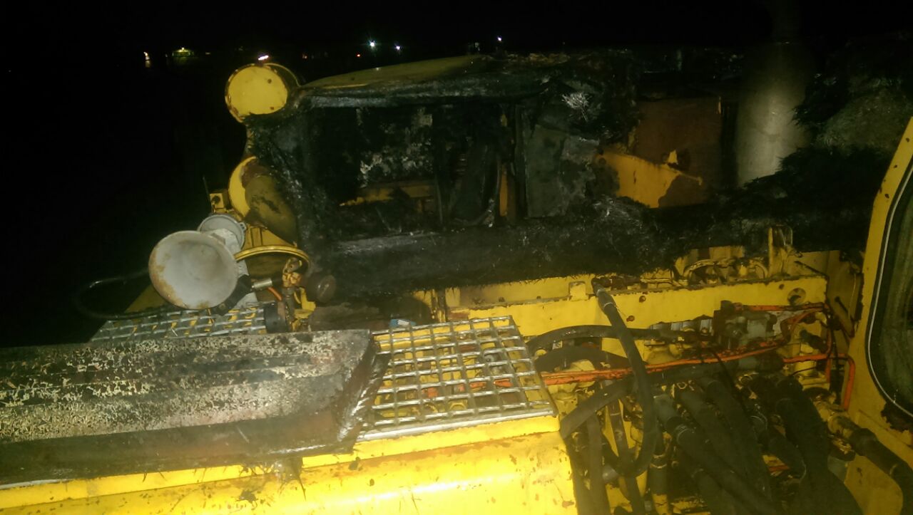

Hallo heute war mein 1602 E ZW am brennen wo ich am baggern war. Es ist nen komisches Gefühl wenn aus dem Motorraum Flammen schlagen und dann verzweifelt die Feuerlöscher ran holt und keiner geht und dann noch mit brennen motor zu nen hydrand fahren muss um alles auf zubauen wie standrohr und schleuche und so um ihn dann zu löschen und dann kommt noch halb Kölner Feuerwehr um ihn zu löschen was ja schon längst fertig ist. Nun habe ich folgendes Problem meine Motorhaube ist Schrott und ich will ne neue da er morgen wieder fahren wird und ich sowas nicht sehen kann so halb abgebrannt. Also wenn einer helfen möchte bitte melden mfg marcel

Hallo ne der Motor hats uberlebt der lief bis ich ihn gelöscht habe nur der filter ist nun undicht so wie die Öl Leitung aussen weg gebrand sind. Der steuerblock hatd uberlebt so wie die pumpe alles gut ok die Luft ansaugung die hat nun ein weg der gummi Schlauch mfg

So der bagger fahrt schon wieder wie ich sagte es sind nur lima, Motorhaube, und sprittleitungen Schrott

Ja die Lichtmaschine hat einen Kurzschluss bekommen und dann hat sich das öl entzündet( was sich so ansammelt und damit die Glasfaser Verkleidung entzündet.

Machst du ma bitte nen foto wo die Haube offen ist?
