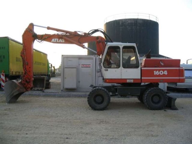

So wie dieser hier soll meiner mal aussehen:

Jawohl sehr schön :!: .
Ist das dann noch er Bagger mit der alten eckigen Kabine ?
Das Geschäft mit Baggerteilen steckt noch in den Kinderschuhen. Da gibts nicht soviel wie bei Pkw, Lkw und Landmaschinen.
Einige Teile (vor allem für ältere Geräte) bekommt man über den Zubehörhandel, wie z.B. Hauptbremszylinder, Bremsschläuche, Trittplattenbremsventil, usw.
Ansonsten hilft nur dann Atlas direkt. Wobei die Preise bei Atlas teilweise sogar günstiger sind, als wie wenn man es über den Zubehör kauft :lol: .
