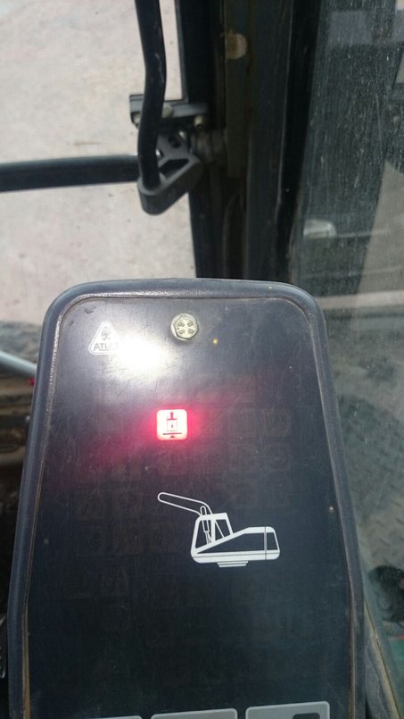

Wir haben einen 1304, Bj. 93, bei dem ab und zu folgended Symbol aufleuchtet
Leider haben wir keine Betriebsanleitung dafür.
Kann mir von euch jm. sagen, was das Symbol bedeutet?
Beinträchtigungen tretten am Bagger keine auf.
Danke im vorraus.
Gruß Patrick

Das Symbol bedeutet "Hydraulikölstand im Tank zu niedrig".
Am besten gleich mal kontrollieren. Sollte genügend drin sein, kann es auch der Sensor sein.

Beitrag von waeldergeischt » Do 10. Sep 2015, 07:18
Guten Morgen.
Danke für die Antwort! Echt klasse.
Genug Hydrauliköl ist laut Schauglas drin.
Einen Füllstandsensor habe ich keinen gefunden.
Wo sitzt der?
Gruß Patrick

Das ist jetzt die Frage, ob Du überhaupt einen hast.
Der Sensor war bis zum 1304 keine Serie, erst ab 1404.
Wenn Du so am Tank nichts findest, müsstest Du mal an der Hauptplatine schauen, ob da eine Brücke verbaut ist. Diese Platine befindet sich hinterm Sitz, da wo die 27 Sicherungen sind. Die Steckverbindungsnummer ist X3. Wenn bei dieser die Pins 26 und 32 gebrückt sind, ist bei Dir keiner verbaut.
Dann kann es natürlich viel sein. Anzeigefeld, Hauptplatine oder irgendwo ein Kabelbruch.

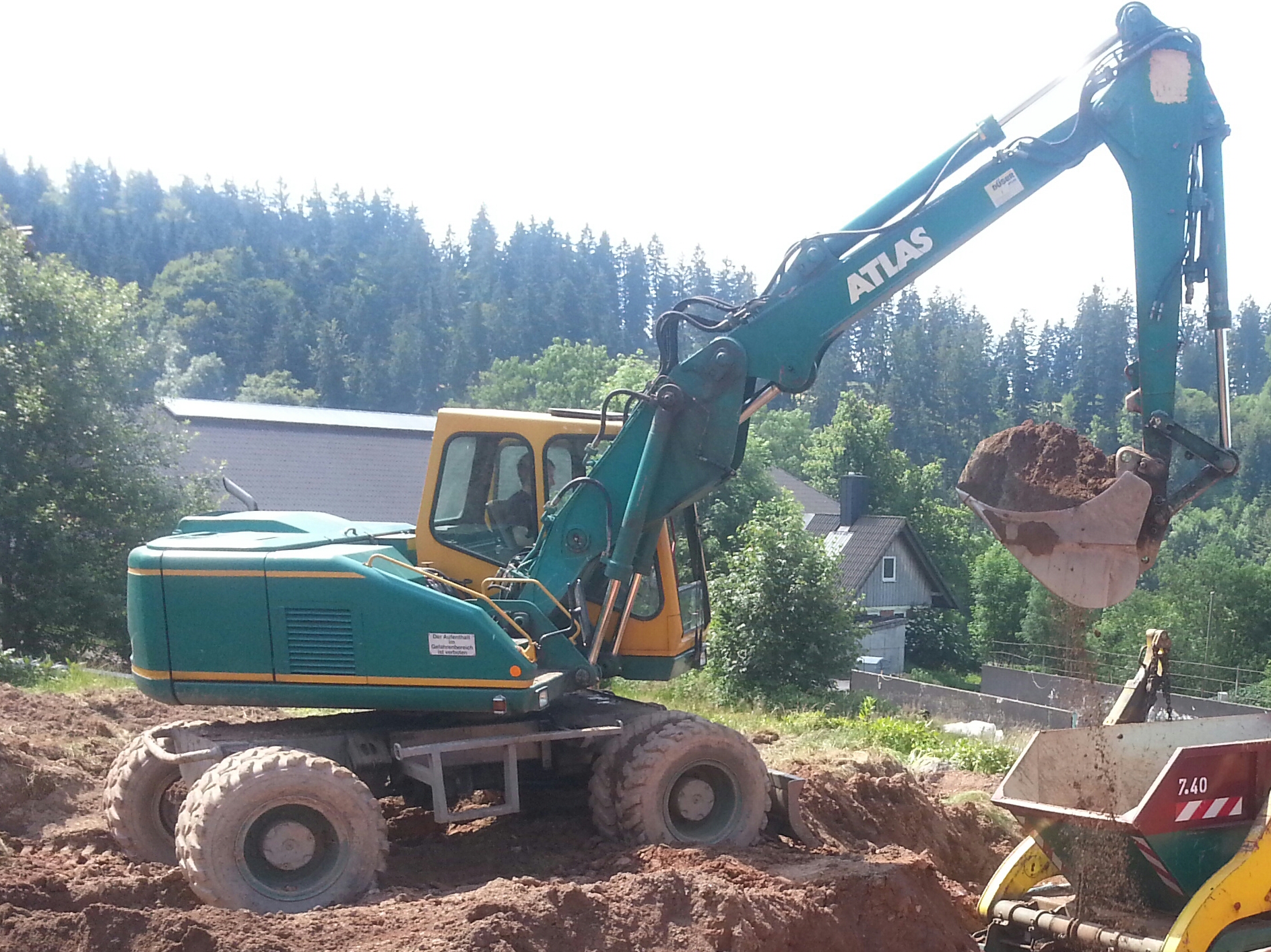

Der 13er gefällt ma sauguad!
Schön kompakt und trotzdem gute Power.
Stell mal bitte Bilder von ihm rein.
Simon

Beitrag von waeldergeischt » So 13. Sep 2015, 08:37
Guten Morgen.
Danke für die Info.
Ich schau morgen nochmal genau nach, bin mir aber zu 99% sicher, dass keine Ölstandskontrolle verbaut.
Ansonsten überprüfe ich mal die Platine und alles was dazu gehört.
Gruß Patrivk
Atlas-1604-Besitzer
Beiträge: 55
Re: Symbol Armaturenbrett 1304
Beitrag von Atlas-1604-Besitzer » So 13. Sep 2015, 21:23
Geiler Bagger :)

Beitrag von Webmaster » Mo 14. Sep 2015, 17:52
Ok gut. Ich bin gespannt, was es dann ist.
Sieht ja noch sehr gut aus der Bagger.

Beitrag von waeldergeischt » Sa 14. Mai 2016, 08:55
Hallo Atlas Freunde.
Ich wollte nur kurz berichten, warum die Kontrollleuchte geleuchtet hat.
Der Bagger besitzt keine Überwachung des Hydraulikölstandes. Problem war, das die Platine hinterm Fahrersitz einen defekt hatte, in Form eines "Kurzschlusses". Reparieren funktionierte leider nicht, darum gab es eine andere Platine.
Seither bleibt die Kontrollleuchte schön aus.
Patrick, der jetzt nach Druckluftdrehdurchführung schaut. Vermutlich sind da innerlich die Metallrohre durchgerostet. Es bläst nämlich überall heraus.
