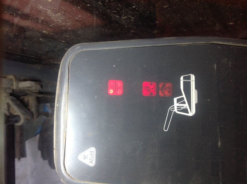

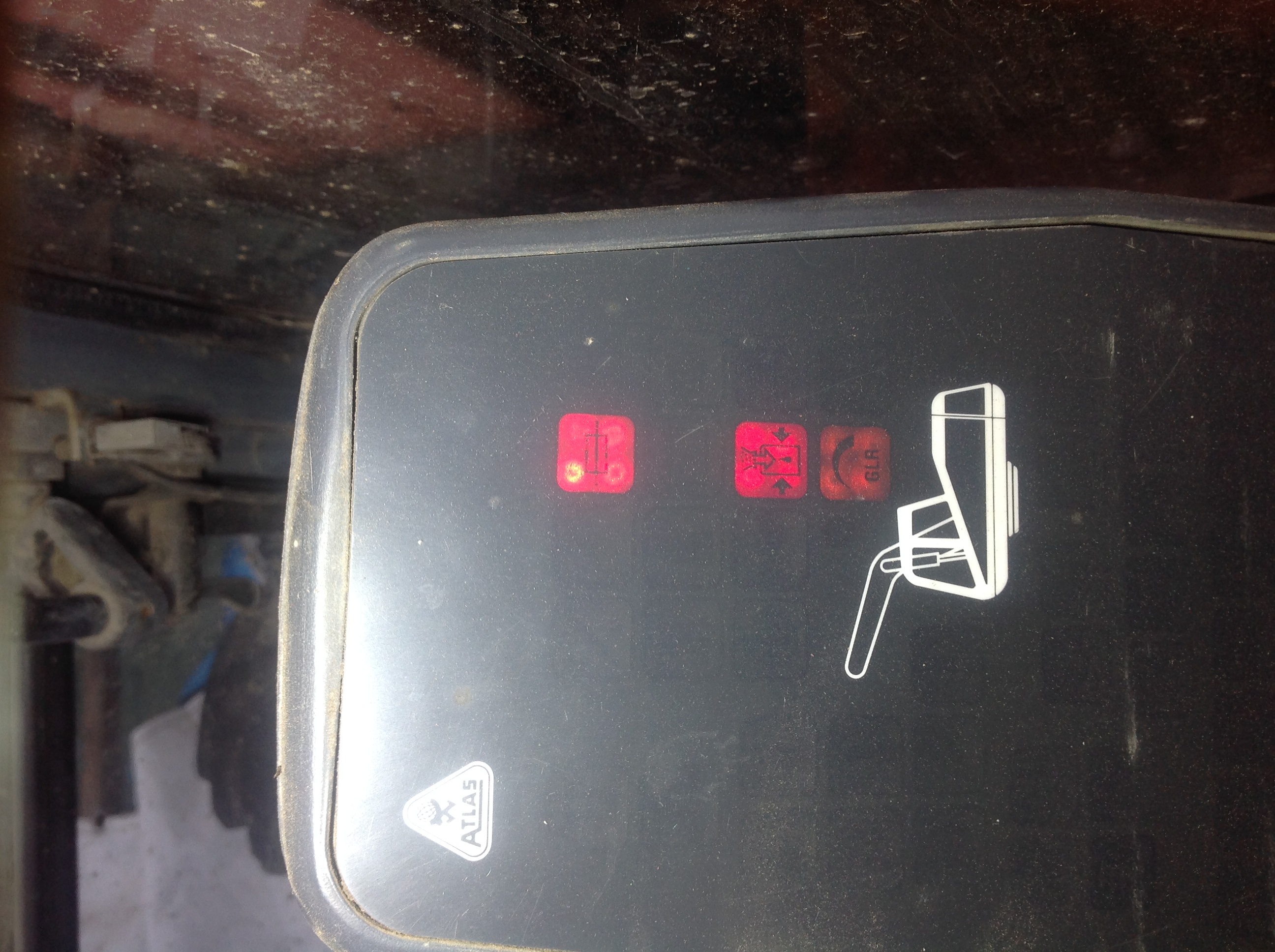

Hallo Leute,
Mal ne Frage an die Leute mit Biedienunsanleitung. Ich habe leider nur die für den Vorgänger.
Es Leuchte folgende Symbole, siehe Bild
Die Unten beide sind mir klar, Hydraulik Ölstand und Lichtmaschine.
Was wäre denn das obere Symbol? Kann einer helfen?

Hallo !
Das obere Licht wo leuchtet bedeutet, daß eine Sicherung auf der Platine defekt ist. Diese wird am Sockel durch eine leuchtende Diode angezeigt.
Die anderen zwei Lichter sind NICHT für Hydraulikölstand und Lichtmaschine.
Zur mittleren: Hast Du noch eine Druckluftanlage verbaut ? Wenn ja, liegt am Hydrauliktank zu wenig Vorspanndruck an oder der Schalter ist defekt. Dieser muß über 0,3 bar sein.
Das untere Licht zeigt einen Fehler in der Grenzlastregelung an.
Schau erstmal die Sicherung nach, evtl. geht ja danach eine der Leuchten aus. Ansonsten schreib wieder, dann schau ma weiter.
