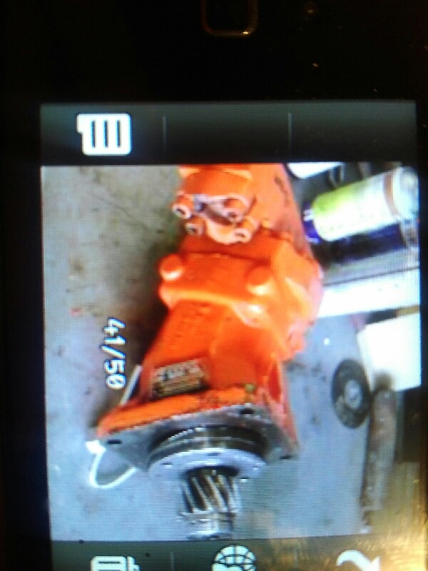

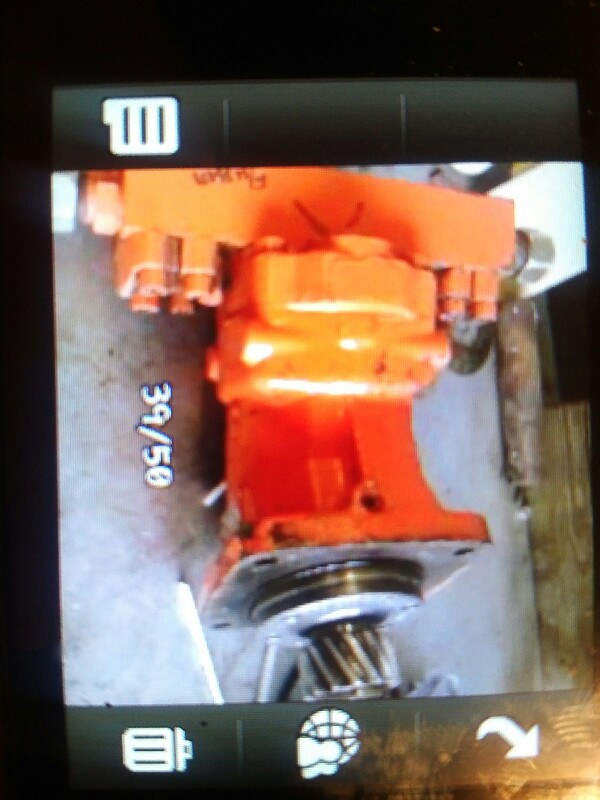

Feder habe ich bekommen war aber leider nicht alleine der Grund für die Fehlfunktion. Wie es aussieht ist es der Antriebsmotor des Schwenkgetriebes. Typ: Linde AG Aschaffenburg Typ BMF-35 2130100466 defekt
Hätte vielleicht jemand solch einen Motor?
