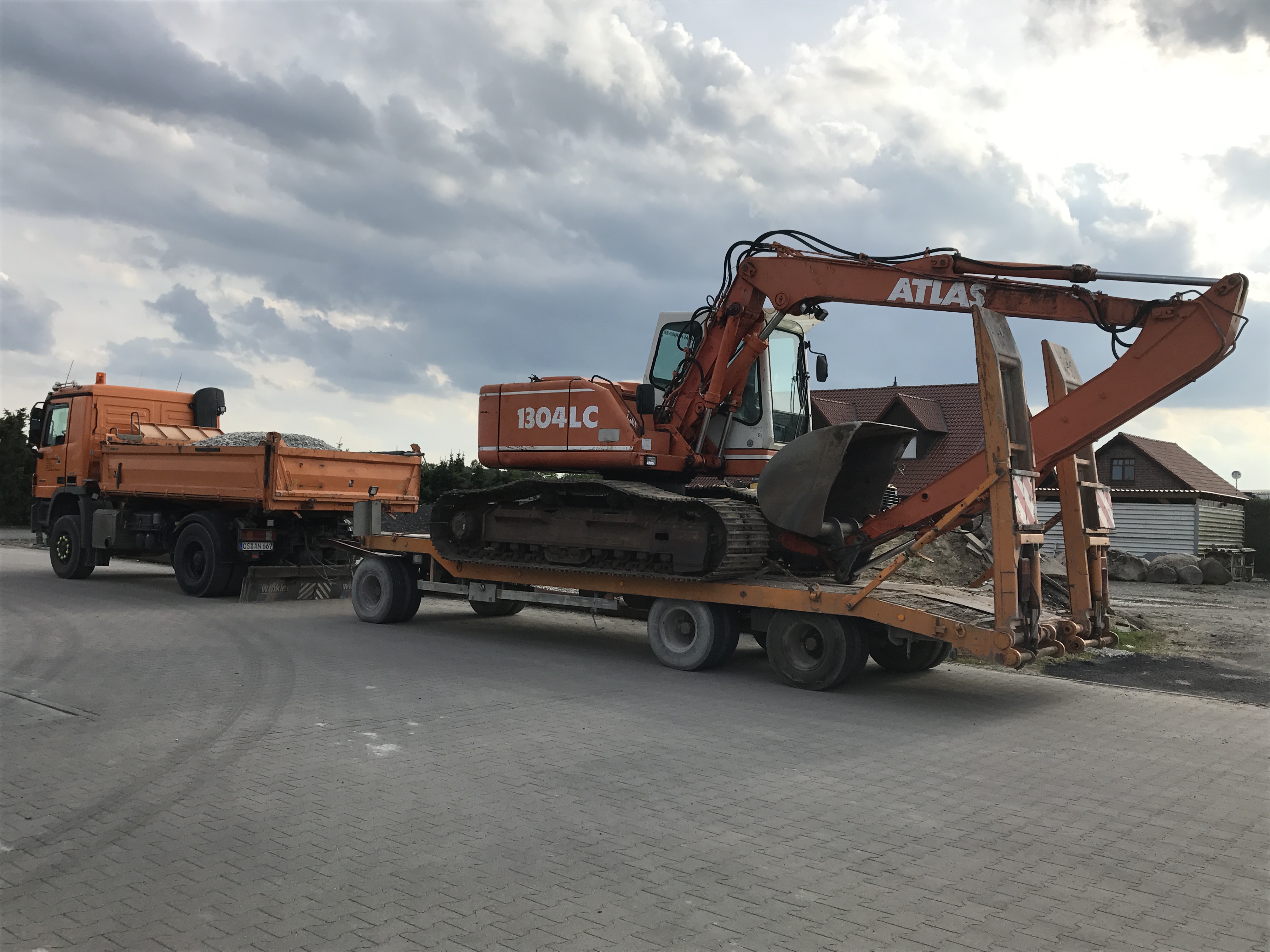

Haben folgendes Problem bei unserem vor 1 Woche erworbenen Atlas 1304LC BJ.98
Der Bagger ist umgebaut auf einen Mähbalken.
Hat dementsprechend auch den langen Löffelstiel und den langen Oberarm
Das Problem was wir haben sieht wie folgt aus..
Der hauptarm sackt innerhalb von 10min komplett ausgefahren bis auf den Boden.
Wenn ich den Löffel auch nur halb voll mache muss ich ihn komplett bis an die Kabine ranziehen
Damit ich den hauptarm überhaupt hochbekomme er hat also über Haupt keine Kraft.
Der Zylinder vom verstellausleger lässt auch nach aber nur bis zu einem gewissen Punkt.
Beide hauptarm Zylinder wurden vor kurzen neu abgedichtet. Ob der Fehler davor auch schon war kann ich nicht sagen da wir den bagger mit den neu abgedichteten Zylindern bekommen haben.
Motor und hydraulikpumpe sind erst knapp 1000 Stunden alt.
Hydrauliköl ist frisch gewechselt.
Bin über jede Hilfe dankbar

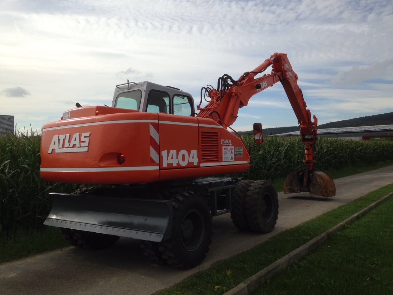

Bei uns in der Gegend laufen viele alte Atlas Bagger.
Dieser hier von einem von einem Bekannten würde schon restauriert
