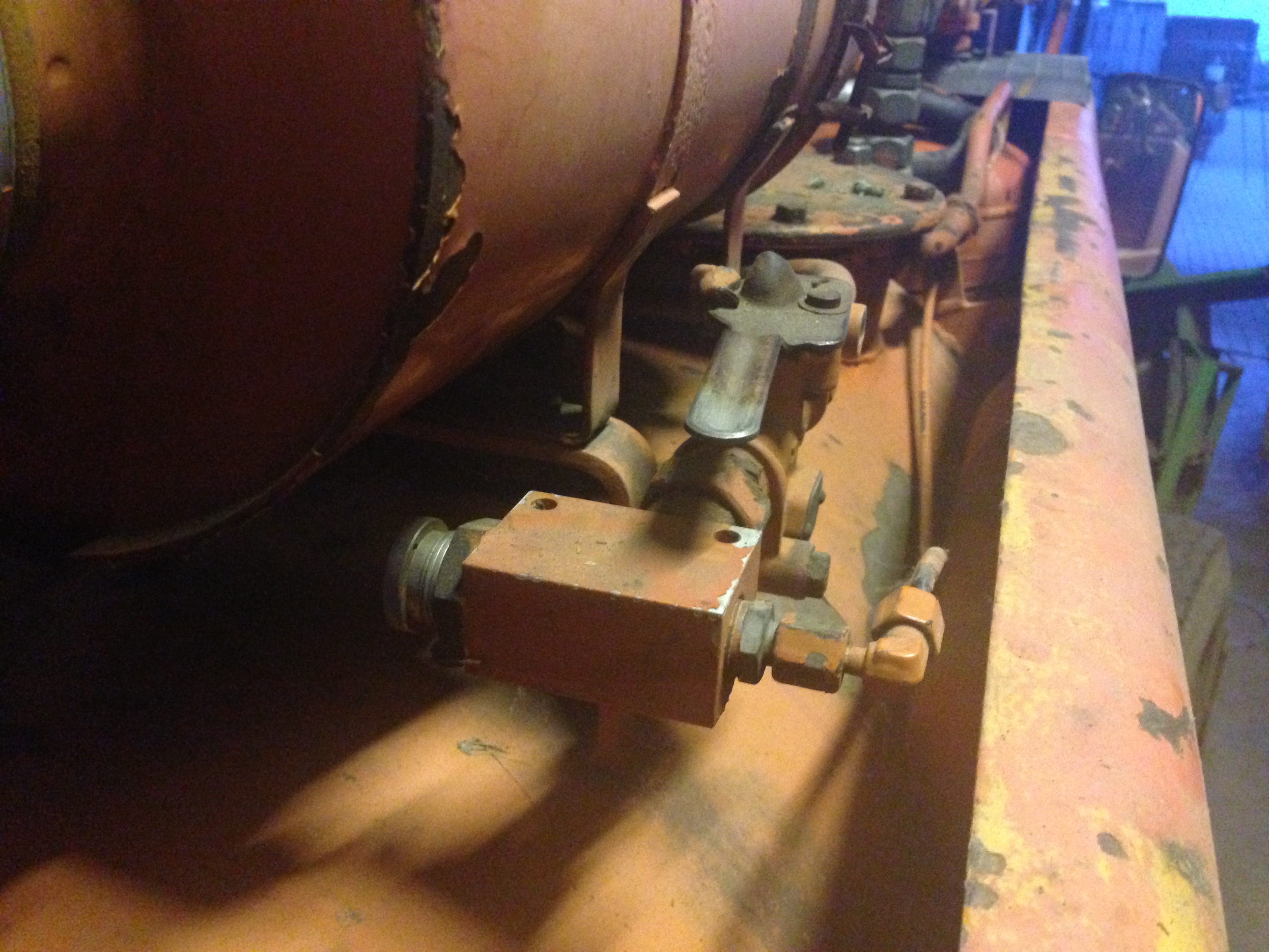

ich bin heute mal etwas auf Fehlersuche gegangen. Ich habe zuerst direkt nach dem Kompressor einen Druckmesser angebracht, dabei ist der Druck dann deutlich über 12 bar (max. Anzeige meines Druckmessers) gestiegen. Anschließend habe ich direkt nach dem ersten Druckspeicher die Hauptleitung abgeschraubt und den Druckmesser angebracht. Das Überdruckventil hat dann bei 7,5 bar auf gemacht. Deshalb kann ich nun ausschließen, dass der Kompressor oder das Druckventil einen Fehler haben. Ich habe dann in der Kabine festgestellt, dass der Druck auf 4,5 bar ansteigt und dann auf ca. 4 bar abfällt. An dem Teil, das sich direkt vor dem Ablasshahn des Vorspanndrucks befindet ist festzustellen, dass dort an dem linken sibrigen Rädchen ein starker Luftstrahl mittig austritt. Wenn ich das richtig gesehen habe ist das Rädchen verplombt. Ist der Luftstrom normal oder kann hier der Fehler liegen?
Viele Grüße
Stefan
Beiträge: 2491
Re: Druckluftanlage
Beitrag von Webmaster » Di 29. Aug 2017, 00:01
Hast Du die Möglichkeit das Ventil abzuklemmen und mal dicht zu machen.
Ich selber hab bei meinem Bagger das Ventil nicht mehr dran, denke aber nicht, daß dort stark Luft austreten sollte.
Beiträge: 336
Re: Druckluftanlage
Beitrag von Demian » Di 29. Aug 2017, 00:53
Hallo Stefan 1302,
das ist das Druckminderventil für den Vorspanndruck und sollte keine Luft ablassen. Wenn jetzt Luft so austritt, wird der Druckminderer nicht ab regeln und den Vorratsdruck durchströmen lassen. Ein arbeiten ohne Vorspanndruck soll schädlich für die Hydraulikpumpen sein. (müssen stark saugen) Ein bearbeiten mit einen kleinen Hammer, oder ein zuhalten um den Luftaustritt zu verhindern (was ein ab regeln begünstigt) um da eventuell Leben rein zu kriegen wäre kein Problem.

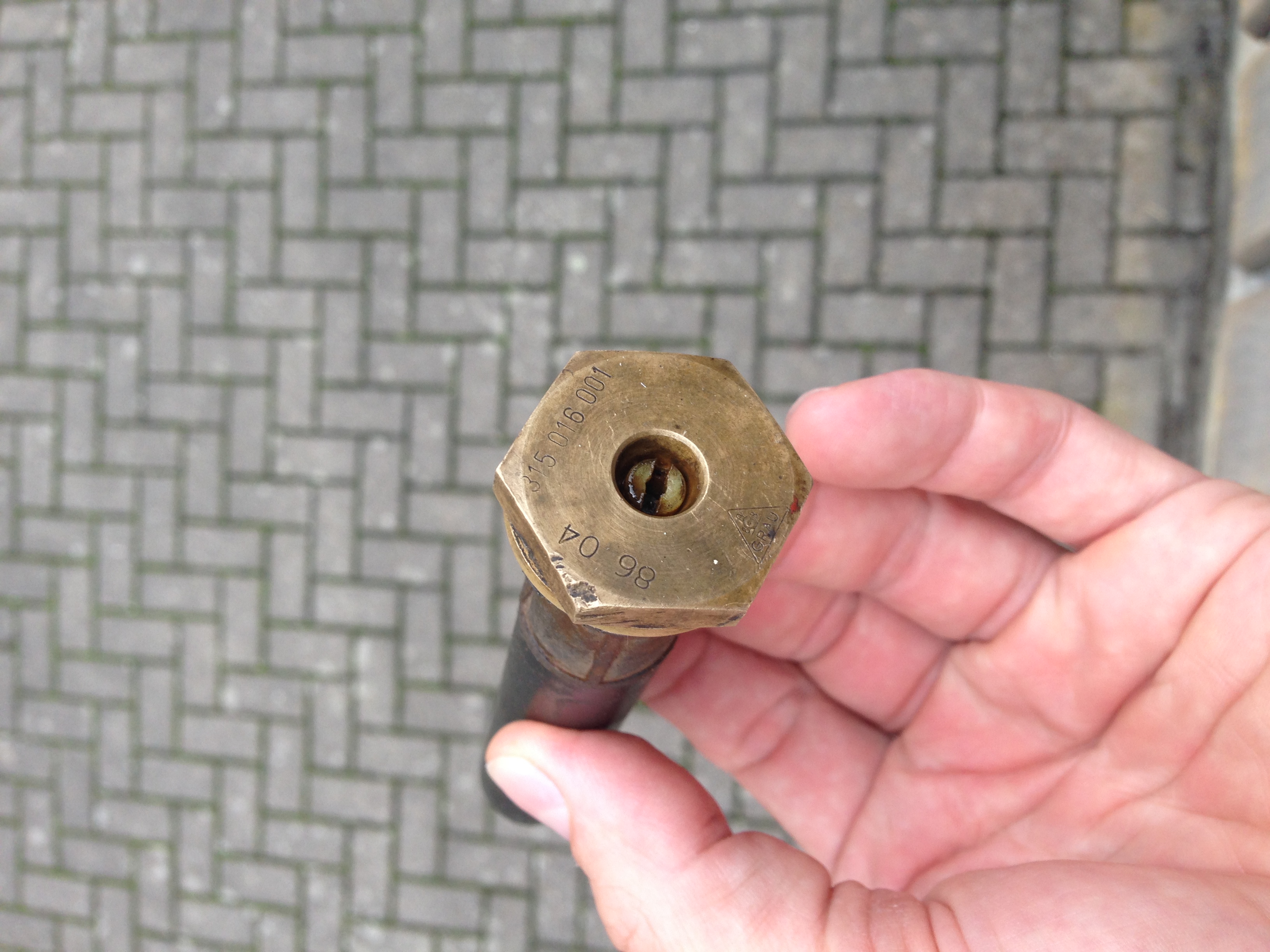

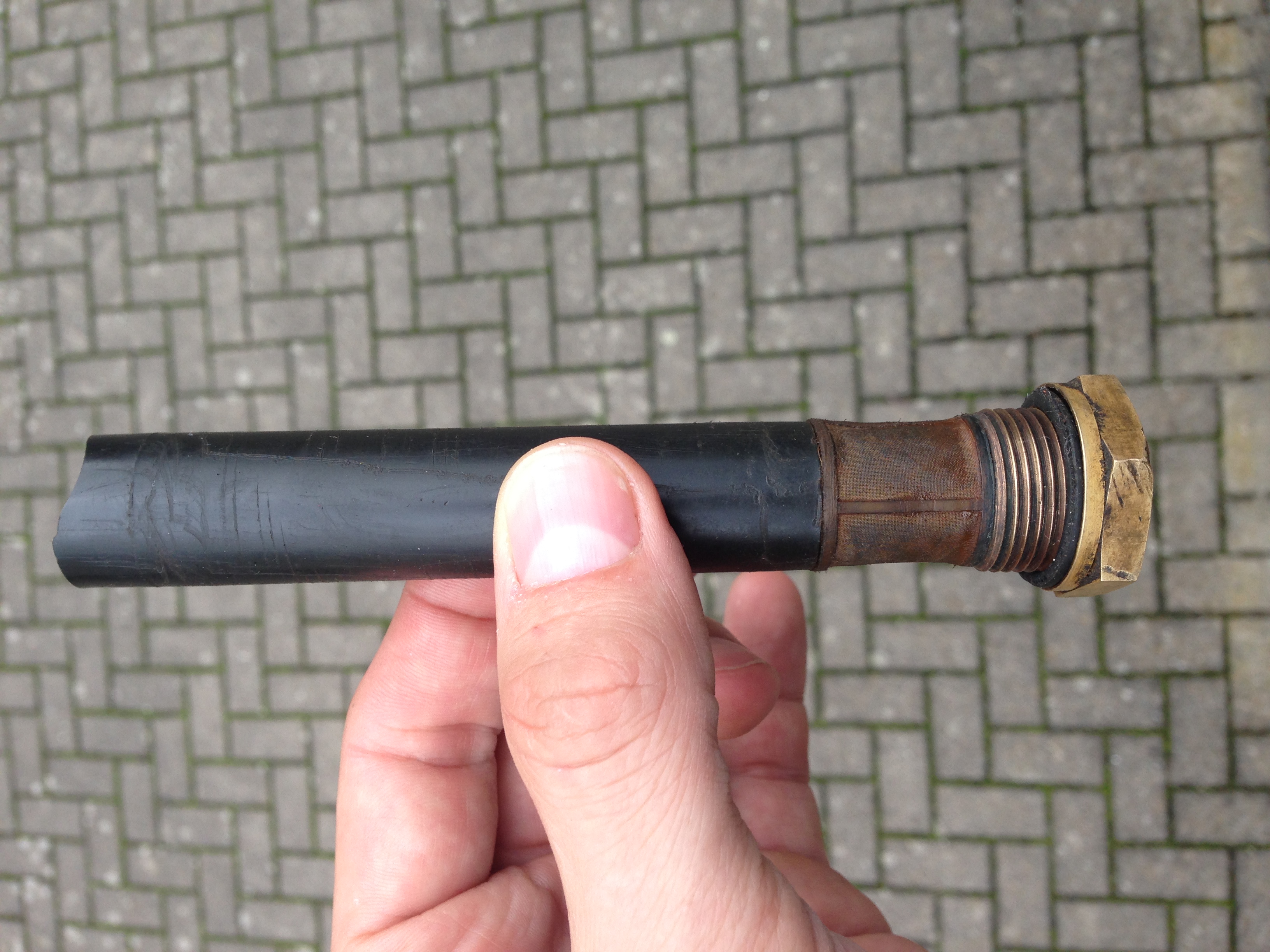

ich will Euch heute mal einen aktualisierten Bericht zum Stand meiner Druckluftanlage geben.
Ich habe an meinem Bagger das Druckminderventil für den Vorspanndruck getauscht. Seither erreiche ich wieder den vollen Druck, sodass sich die Schwenkbremse und die Feststellbremse lösen lassen. Es hat sich nun jedoch herausgestellt, dass der Zylinder der Feststellbremse auch undicht ist, sodass der Druck stark abfällt sobald ich die Feststellbremse löse. Es ist auch zu hören, dass dort Luft in größerer Menge entweicht. Ich werde diesen nun mal ausbauen und genauer schauen wo der Druck verloren geht. Hat jemand von Euch schon mal einen solchen Zylinder ausgebaut und überholt?
