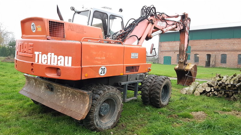

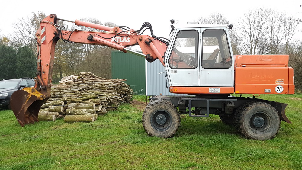

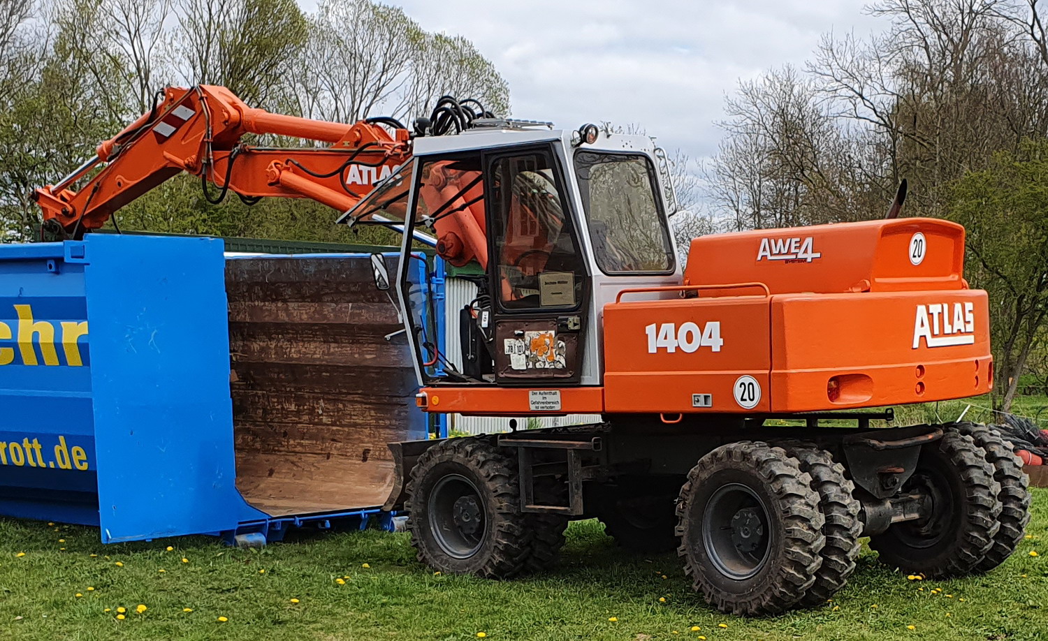

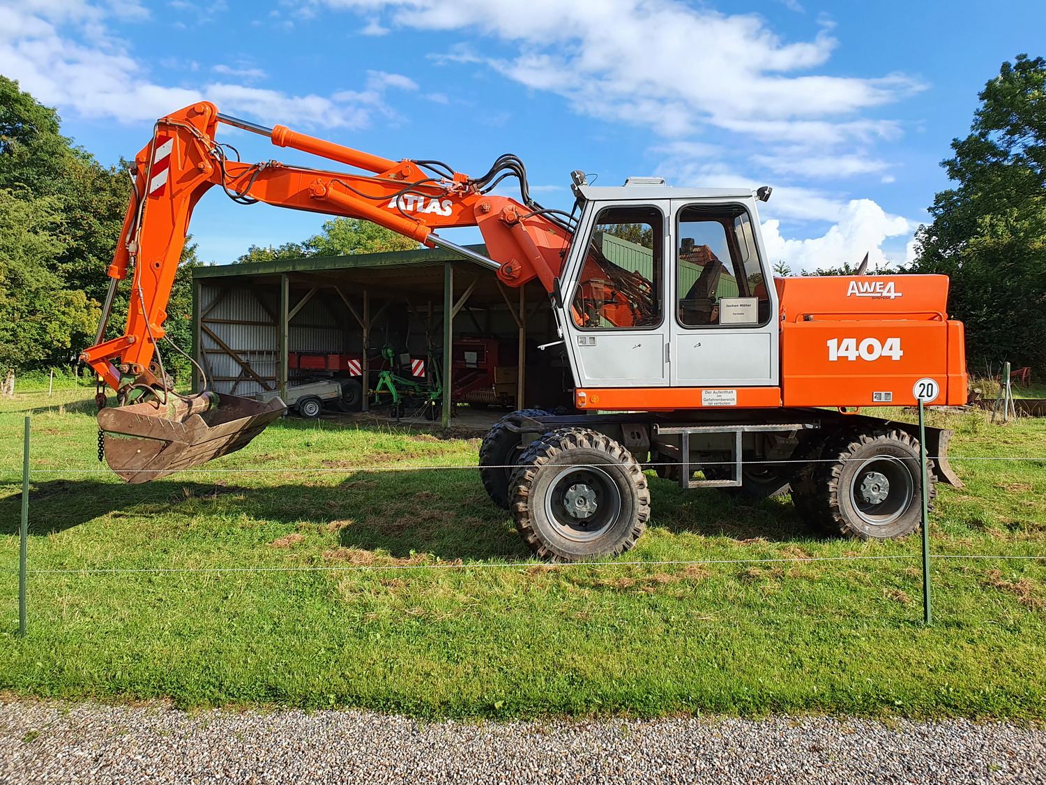

So, und bevor ich gleich mit der ersten Frage komme, hier zwei Bilder meiner Neuerwerbung, wie sie jetzt aussieht. Der Oberwagen wurde einfach grob überlackiert - über sämtliche Aufkleber einfach rüber. Mein Plan ist es, den Bagger erstmal neu zu lackieren und wieder mit den originalen Aufklebern zu versehen.

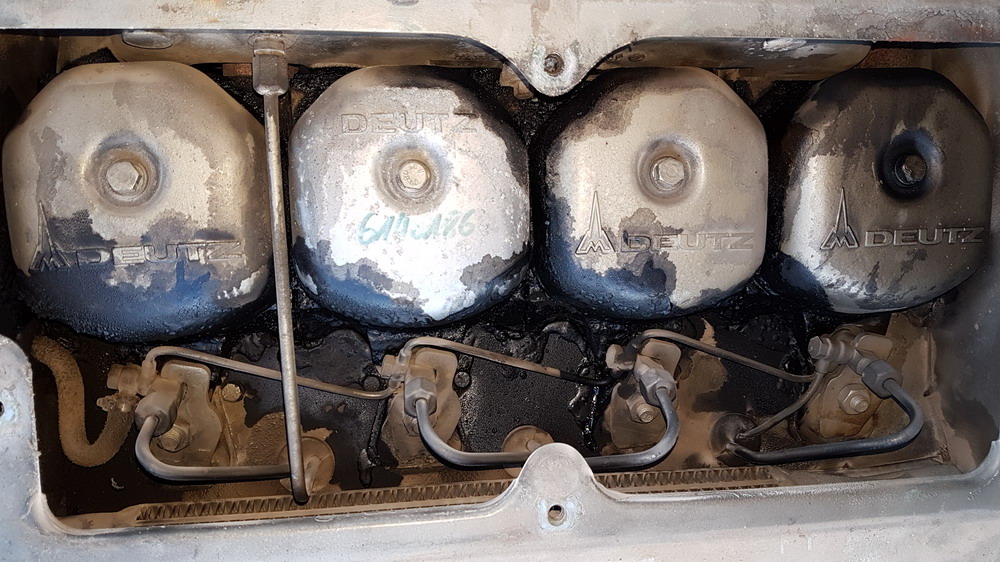

Ich habe heute mal den Motor geöffnet (also nur die Bleche oben), um nachzusehen, ob die Kühlrippen alle frei sind. Sind alle hervorragend frei. Aber ich habe oben an den Zylinderköpfen eine gummiartige Masse entdeckt. Alles, was auf dem Foto schwarz ist, ist gummiartig. Es ist kein Öl. Fühlt sich an wie der Unterbodenschutz von früher.

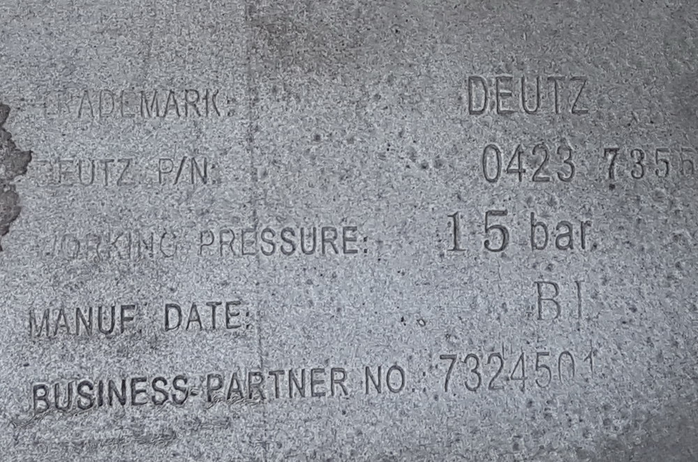

Gestern war ich im Internet auf der Suche nach Öl- und Kraftstofffilter. Eine Seite fragte nach Eingabe des Motors (BF4L913) anschließend nach der Motornummer. Doch ich habe keine Ahnung, wo ich die Nummer finde. Jedesmal wenn ich versuchte, die Nummern, die auf dem zweiten Foto zu sehen sind, einzugeben, wurde mir gesagt, dass die Motornummer nicht korrekt sei.
Frage 1: Weiß jemand, worum es sich bei der gummiartigen Masse an den Zylinderköpfen handelt? Ist das vielleicht eine Dichtmasse? Ist das normal?
Frage 2: Wo finde ich die Motornummer? Worum handelt es sich bei den Daten auf dem Bild wenn nicht um die Motornummer?

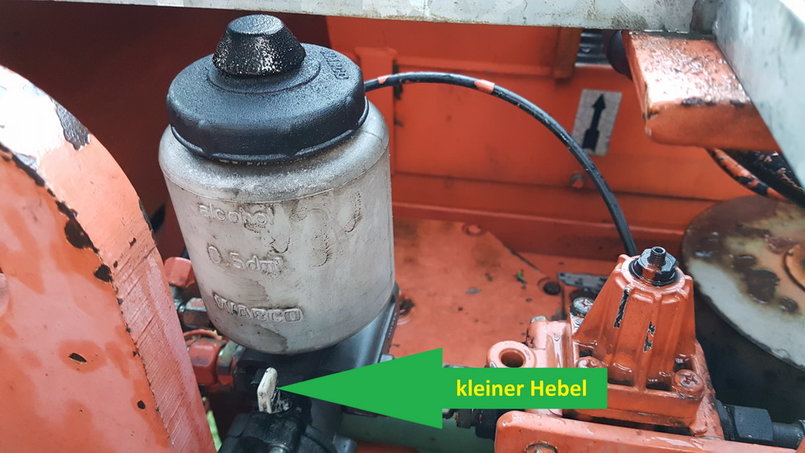

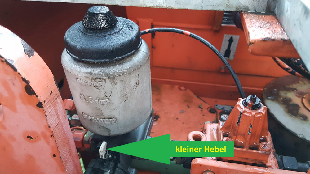

1404 (alt) - Druckluftanlage (Entwässerung & Frostschutz)
Beitrag von Jochen » So 12. Nov 2017, 01:37

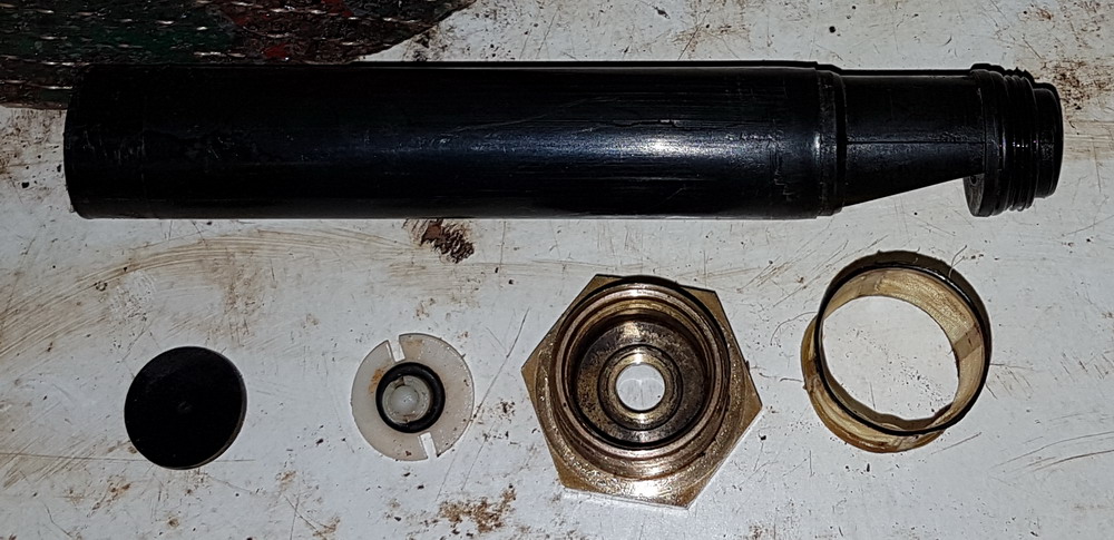

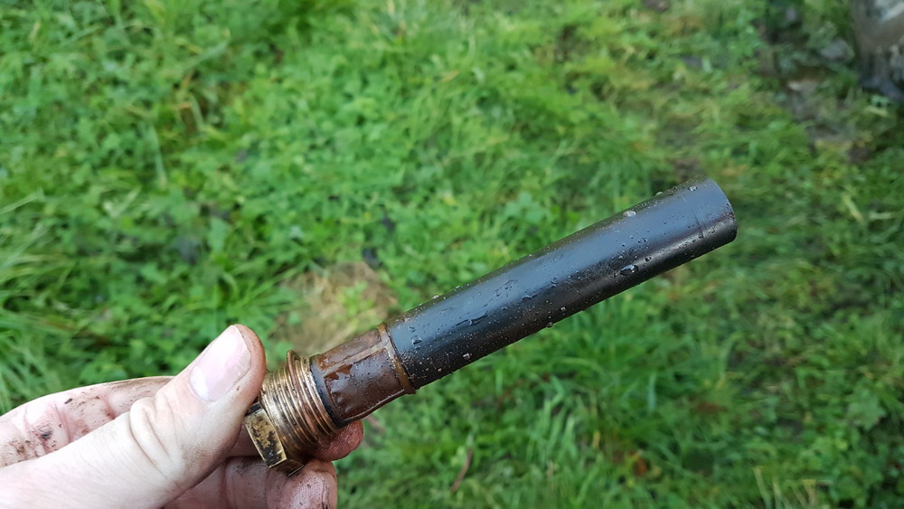

Habe heute mal nachgesehen, ob mein Entwässerungsventil am Druckkessel funktioniert. Nachdem ich draufgedrückt hatte, kam wenig, ganz wenig Wasser heraus. Nachdem das Ventil aber nicht wieder richtig schloss, habe ich es kurzerhand ausgebaut und hatte das gleiche Bild wie "Stefan1302". viewtopic.php?f=4&t=612&hilit=frostschu ... t=20#p3772 In der Anleitung steht: "Bei Verschmutzug ausbauen und reinigen" - also habe ich es ausgebaut und gereinigt, denn es war eine Menge rostiger Schmodder drin! Der Dichttest steht allerdings noch aus, da ich unmittelbar nach dem Einbau aus Zeitmangel Feierabend machte.
Auch aus diesem Posting gehe ich mit ein paar Fragen heraus. Thema Frostschutz in der Druckluftanlage. Dieses Thema wird in der Betriebsanleitung leider nicht erwähnt. Es sind zwar Bilder mit dem Frostschutzbehälter zu sehen, aber leider keinerlei Informationen dazu. Mich würde interessieren
a) Mit welchem Frostschutzmittel wird der Behälter befüllt? (Propylalkohol?, Isopropanol?)
b) Wird der Frostschutz automatisch verabreicht?
c) Wozu ist der kleine, weiße Hebel (siehe Pfeil) und wo muss er stehen?

Das verdreckte Entwässerungsventil
Zerlegtes Entwässerungsventil - gereinigt

Frage 1: Original ist das nicht. Sieht so auf dem Bild etwas wie Öl aus, was aus den Ventildeckeldichtungen kommt.
Frage 2: Kannst Du auf den Filtern keine Nrn. mehr lesen und diese dann umschlüsseln ? Eigentlich sollte am Motorblock ein Typenschild angebracht sein (beim 912er ist es unter dem Anlasser). Dort steht derTyp und Motornummer darauf. Auch ist die Motornr. irgendwo am Motorblock eingeschlagen.
Auf Deinem Schild könnte es evtl die Teilenr. vom Motor sein, des andere der Kompressionsdruck.

Zu 1: Ich denke es ist Motoröl mit Staub. Waschen und Ventildeckel neu abdichten.

Mit Deiner Frostschutzpumpe, bin mir nicht sicher ob das Original ist, aber Du hast in der Bertiesanleitung anscheinend davon Bilder. Der Weise Hebel ist zum ein- und ausschalten, damit nicht den ganzen Sommer die Druckluft angereichert wird. Zur Stellung müsste eine Aufschrift auf dem Gehäuse sein, ansonsten Behälter auffüllen und das Anreichern geht automatisch. (bei eingeschalteter Pumpe) Wegen dem Frostschutz, keine Ahnung was da kein Schaden in der Hydraulik verursacht.

Ich würde, wie auch im anderen Beitrag bei "Stefan1302" erwähnt, ein Entwässerungsventil einbauen, wo Du manuell entwässern kannst. Einmal am Tag nach Feierabend kurz betätigt und fertig :) .
Zu a: Da gibts von Wabco z.B. das wabcothyl
Zu b: Ja, der wird automatisch mit in die Leitung gebracht, wenn die Anlage auf Winterbetrieb steht.
Zu c: Möglich, daß dieser Hebel der Umschalter für Sommer/Winterbetrieb ist. Wie aber die Stellung sein muß, kann ich Dir nicht sagen. Möglich, daß wie er auf den Bild steht Somemrbetrieb ist und wenn Du ihn 90 Grad drehst, dann in die Richtung zeigt, wie die Luft strömt und somit offen bedeutet.
Beiträge: 2485
Beitrag von Webmaster » So 12. Nov 2017, 12:31
Stimmt Demian, wegen Frostschutz hatte ich ganz das Hydrauliköl vergessen. Frag doch mal beim Rohwedder nach, was die früher eingefüllt haben und dann frag gleich wegen dem 10000er Kundendienst nochmal :) .

Zur gummiartigen Masse: hm, will mal versuchen, es mit dem Hochdruckreiniger abzuwaschen. Frage mich, ob es ab geht. Es ist, wie gesagt, wie ein Unterbodenschutz. Außerdem war die Unterseite des Deckels, den man abnehmen musste, um an die Ventildeckel zu kommen, sehr sauber. Dort befanden sich keine Ölspritzer. Naja, wie auch immer - wenn Ihr sagt, dass das nicht normal ist, dann will ich das mal sauber machen.

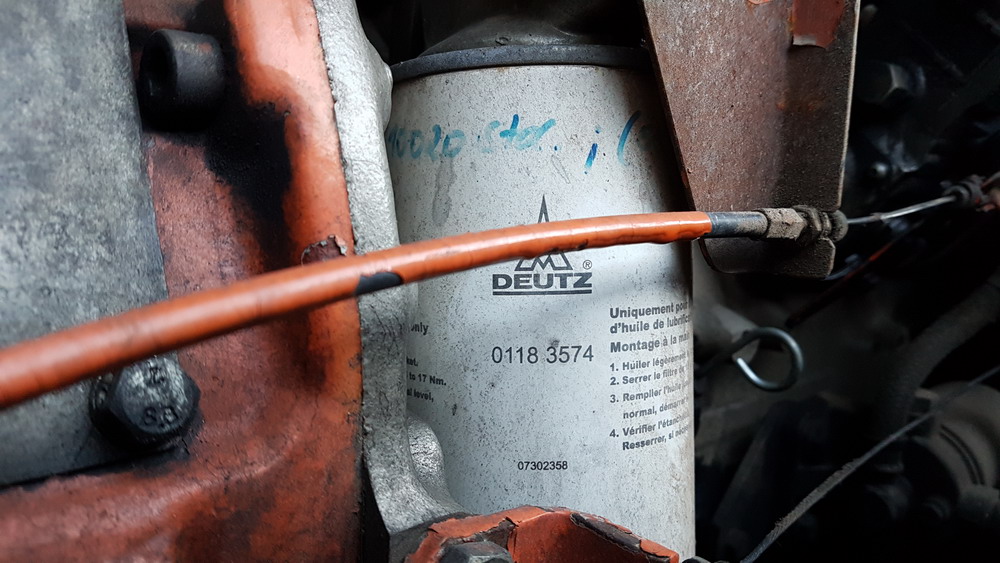

Den Ölfilter habe ich inzwischen identifiziert. Siehe Foto anbei. Die Motornummer kann ich nur leider immer noch nicht entdecken. Sollte sie tatsächlich neben dem Anlasser sein, so kann ich sie demnächst beim Ölwechsel vielleicht sehen. Übrigens steht mein Dieselfilter nicht, wie von Demian erwähnt, sondern er liegt, wie man das auf dem Bild ganz rechts unten etwas verschwommen noch sehen kann. Ist das nicht orginal so?
