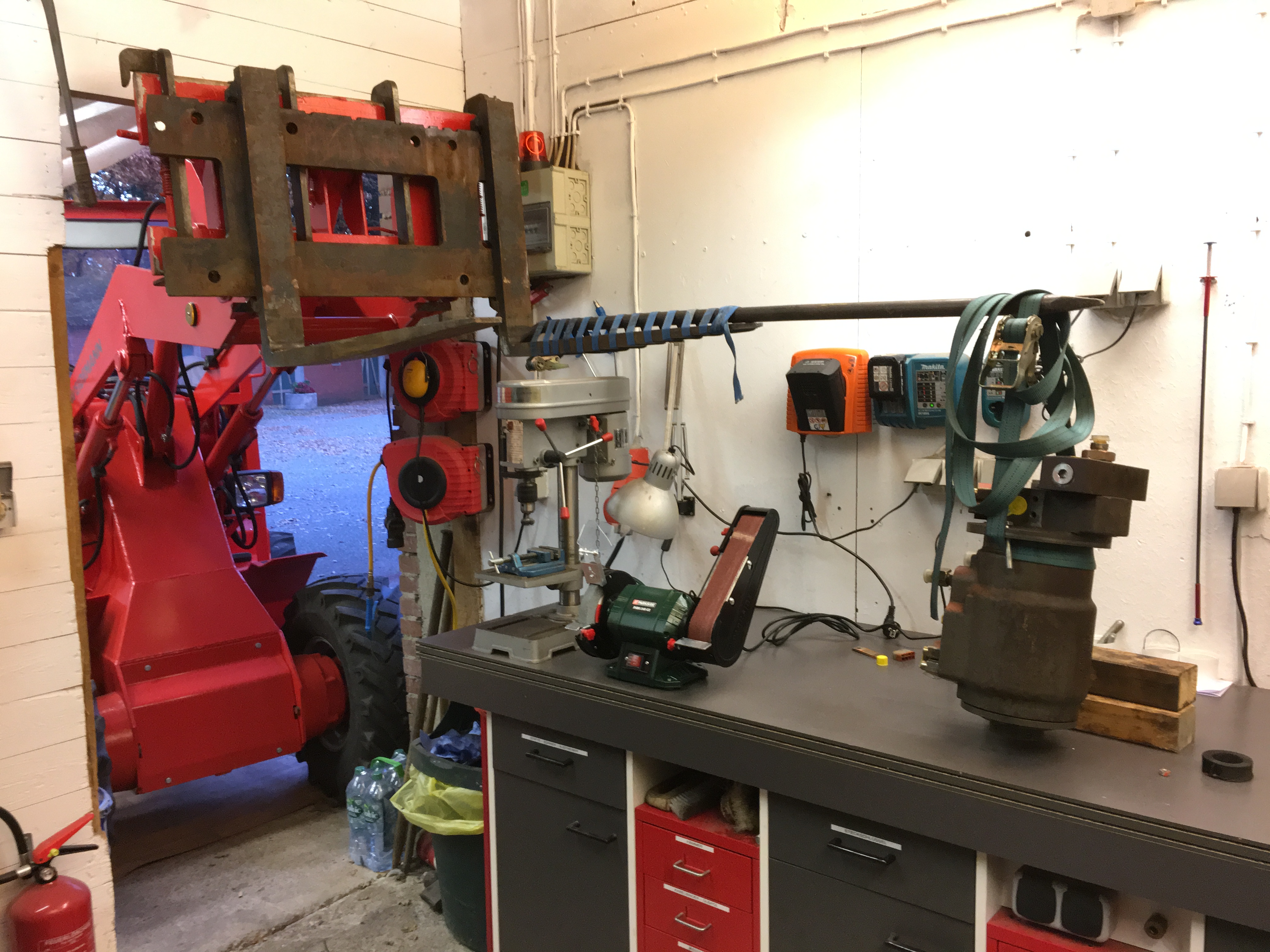

Update:
Drehdurchführung ist von der Werkbank geborgen und
sitzt wieder an Ort und Stelle! Nachher wird sie wieder angeschlossen!
bilder für die BG ?
nicht das du am ende noch grössere türen brauchst..
Das ScheiXXdingen ist so schwer!
Das ging leider nicht ohne Lader.
Aber du hast Recht, dem Onkel von der BG würde jetzt der Schrittmacher explodieren!

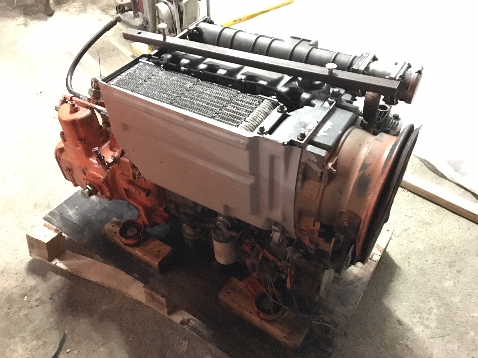

Der Deutz hat nun endlich ein passendes Luftleitblech. Also zumindes eines, welches passend gemacht wurde.
Leider war das Blech für den 1011 Turbo und passte nicht so ganz. Also habe ich ein Bisschen dran herumgeschweißt. Nun sollte alles im benötigten Umfang luftdicht sein.

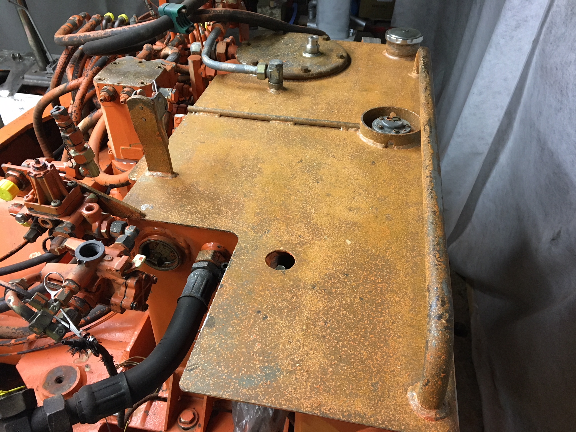

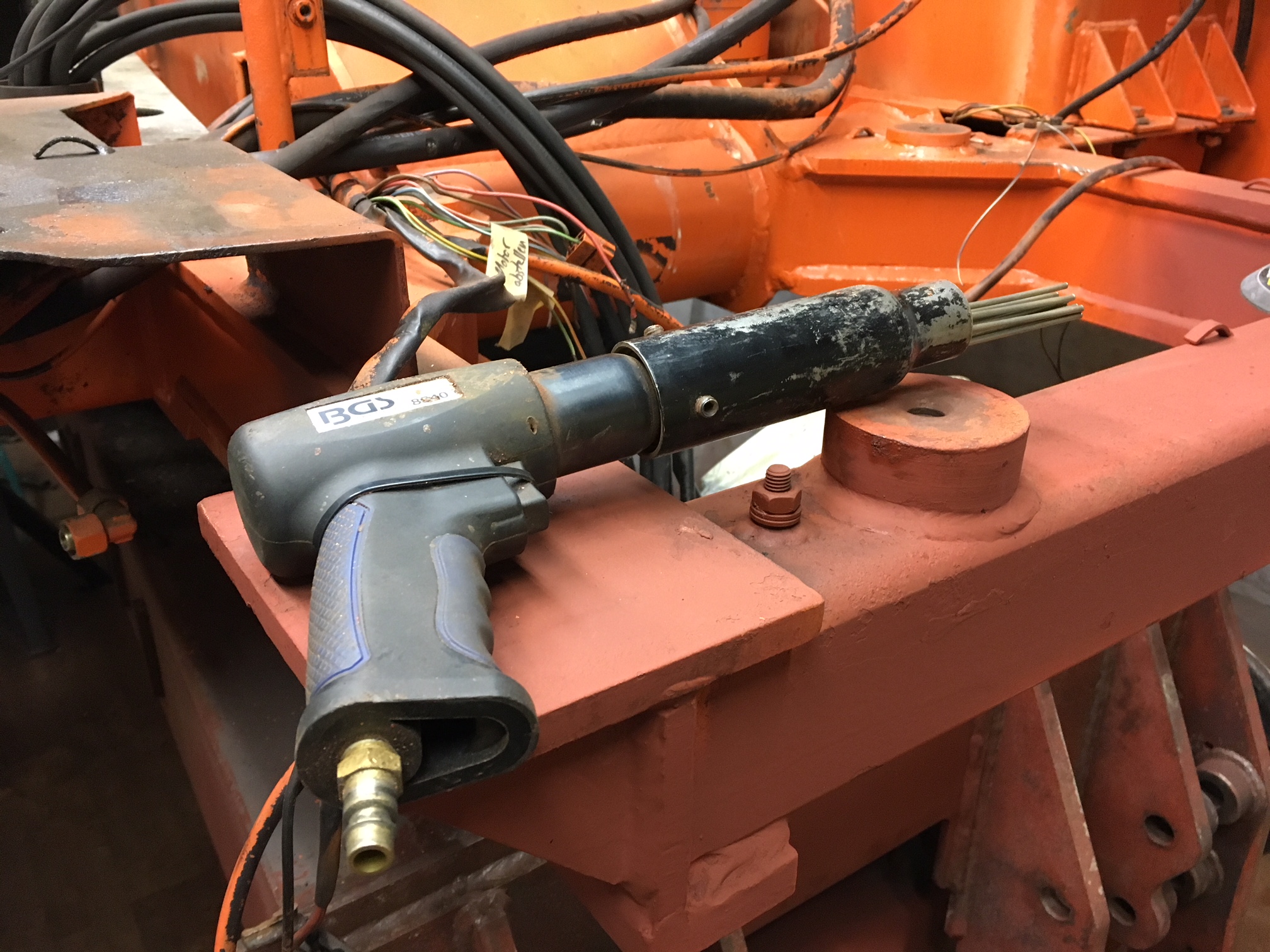

Dann habe ich mal wieder den Entroster knattern lassen. Der Tank und die letzten Ecken des
Unterwagens sind nun lack- und rostfrei. Es kann also geputzt und abgeklebt werden.

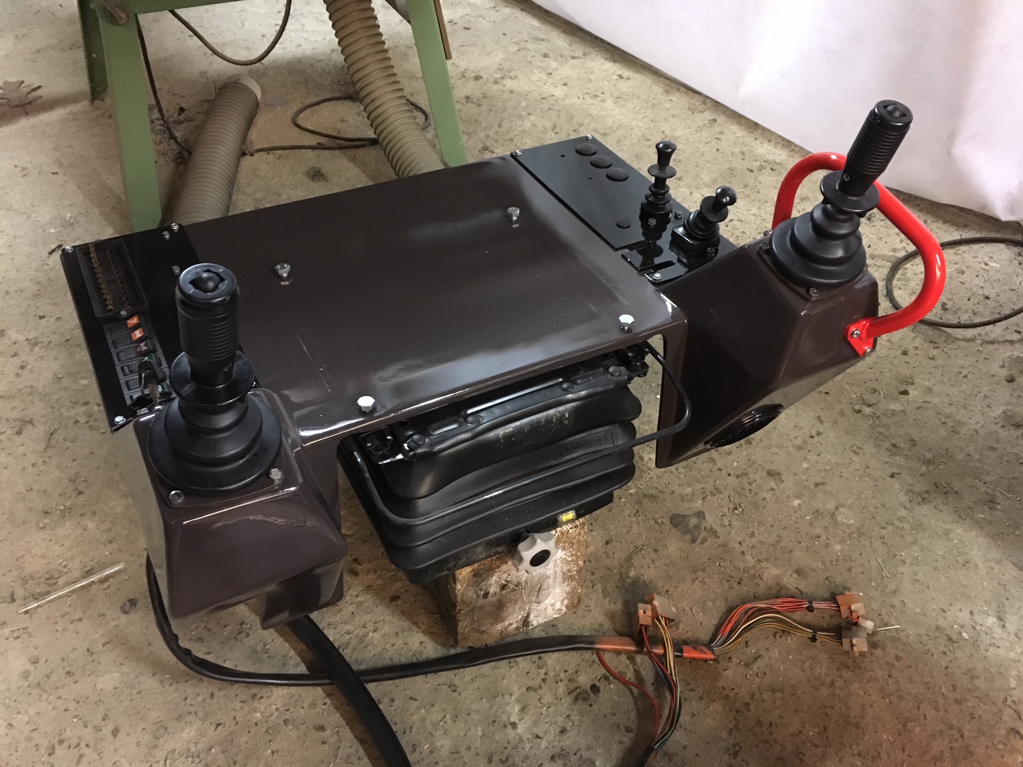

Dann habe ich noch den zweiten Steuerhebel fertiggemacht.
Leider fehlten ja die Gummikappen auf den Joysticks.
Da Gessmann hier einen unverschämten Preis von satten 27€ pro Kappe aufruft und dann
noch einen Mindestbestellwert von 100€ hat, können die mich mal gerne haben.
Also habe ich mal den 3D Drucker angeworfen und mir die Dinger einfach gedruckt.

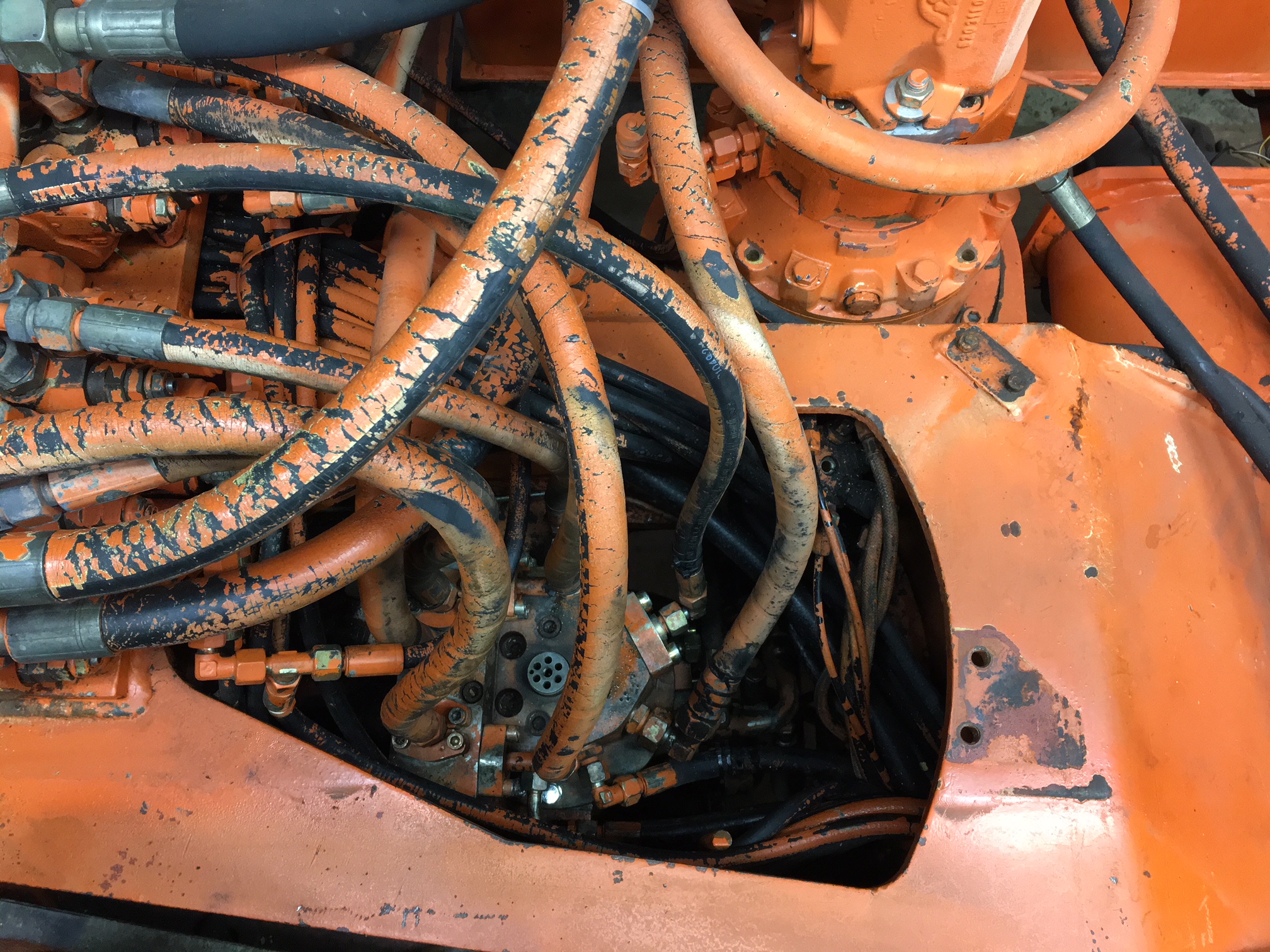

diese liebe die da immer drtinsteckt bei dir..

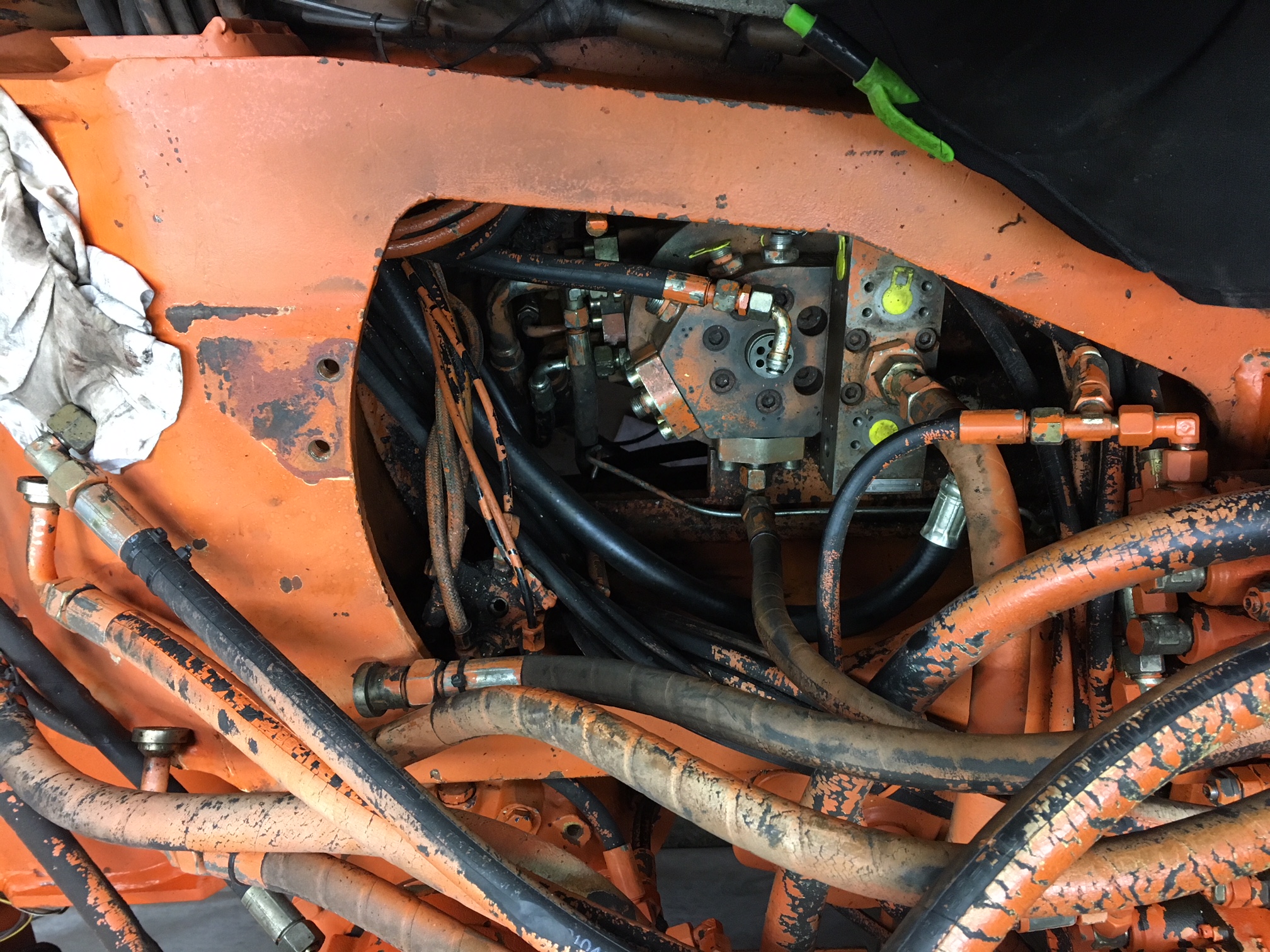

wirst du die schläuche eigentlich wieder orange mit überduschen oder tauscht du alle aus?
Moinsen,
die Schläuche im Bereich des Motorraums und der Drehdurchführung werde ich mit
überlackieren. Also abgesehen von denen, die noch nicht vom Vorbesitzer übergeduscht wurden. Ein Entlacken ist mir zuviel Aufwand. Tauschen scheint noch nicht nötig zu sein und
wäre mir dann doch auch zu teuer. Die Schläuche für den Arm (alle ab Ventilblock) kosten ja schon
600€!
Aber ich freue mich jetzt auch echt aufs Lackieren!
600€!
würd ich auch so machen aber man kennt dich ja schon als pefektioniste - deshlab die frage.. wenn se noch gut sind lass sie dran.. mit den jahren tauscht man je eh immer mal welche und wenn du irgendwan siehst das sind nur noch wenige lackierte machste mal einen rutsch..
So wirds gemacht!

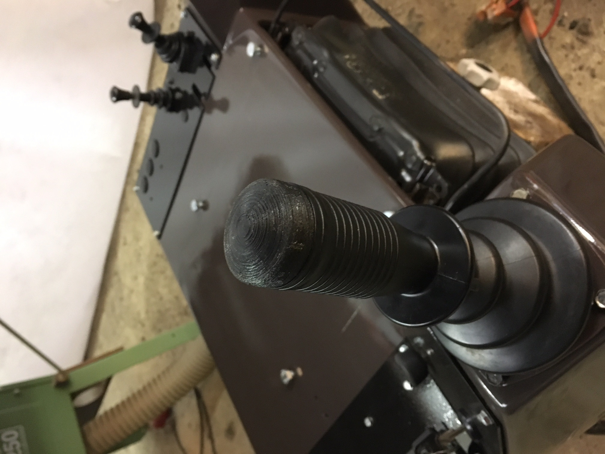

Habe den ersten Gummipömpel für die Joysticks fertig. Passt super!
Die sichtbaren Schichten des Druckers versuche ich mir einfach wegzudenken!
Den zweiten drucke ich morgen!

ike glob mal net ... Richtiges Gummi kannst Du nicht drucken. Ich tippe auf PET
