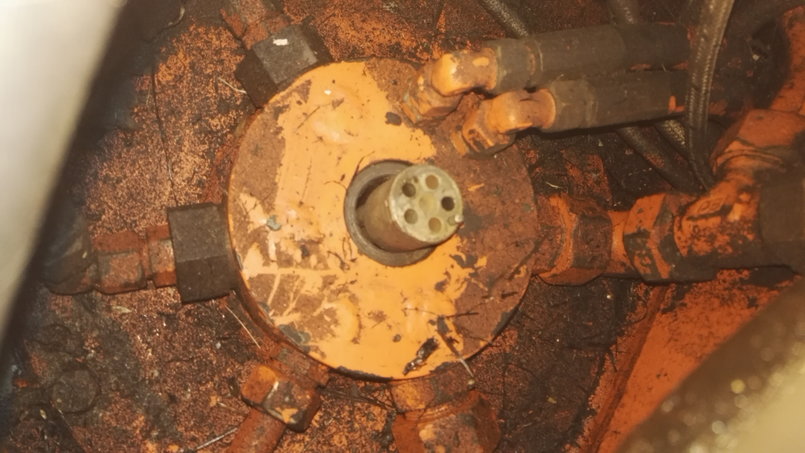

Der größte Problem seh ich in der Drehdurchführung. Denn dort entweicht die meiste Luft. Besteht die Möglichkeit das ohne großen Aufwand das dort abzudichten? Die Luft entweicht in dem Bereich der Überwurfmutter. Wofür ist diese und soll die von Hand drehbar sein?

In dem Bereich sollte eine spezielle Dichtung sitzen. Du kannst mal probieren, die Inbusschraube in der Mitte zu lösen und das Oberteil abzunehmen. Darunter sollte diese Dichtplatte sein.
Die Überwurfmutter sollte normalerweise schon fest angezogen sein.

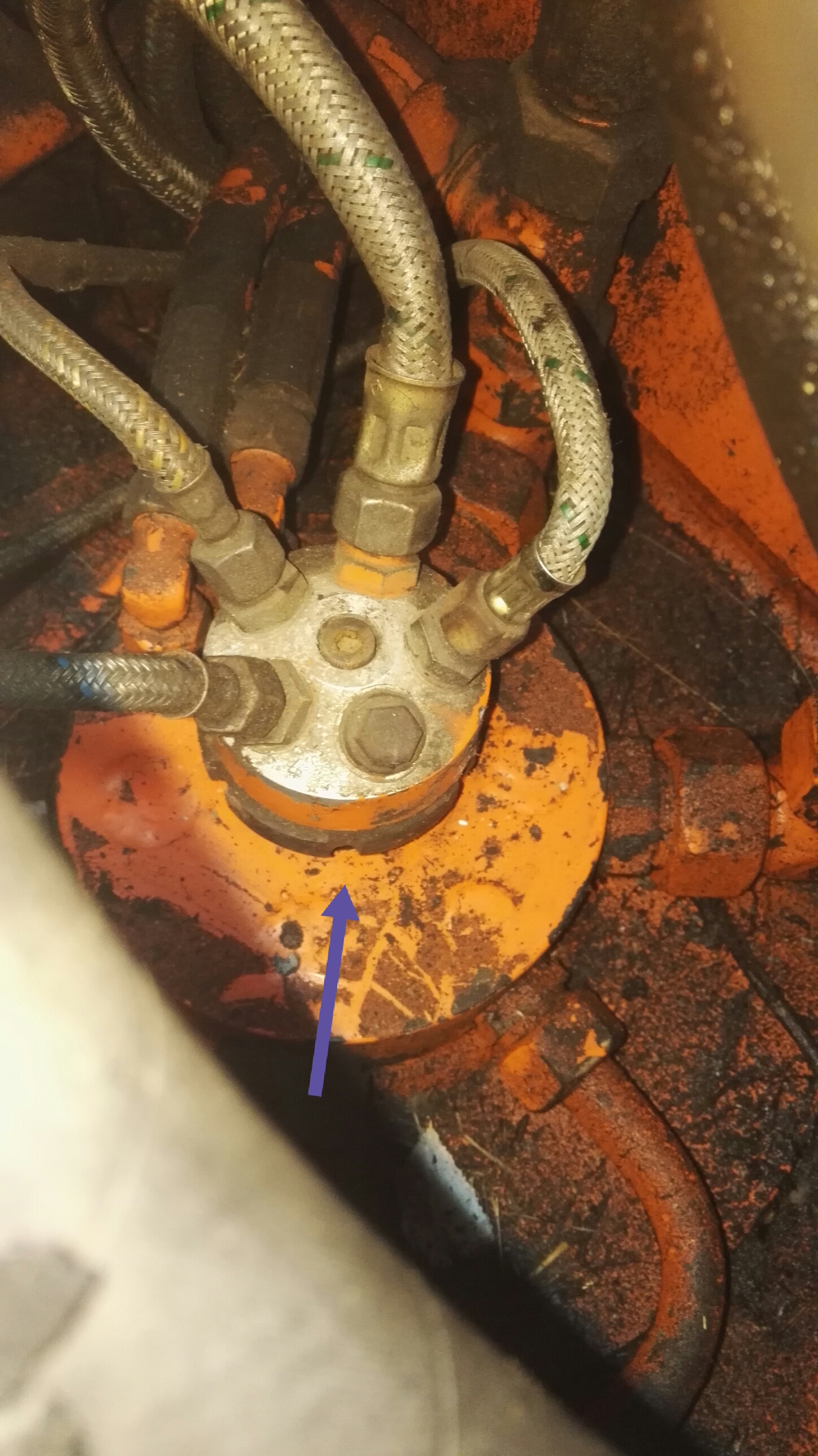

Ich hab mir dann mal die Undichtigk genauer anguckt, aber die Dichtung sah noch gut aus. Das einzige was mir aufgefallen ist das, das Gegenstück nicht mittig saß.
Ich werde der Sache noch mal weiter nach gehen. Was aber hat die Hülse mit der Überwurfmutter für eine Funktion. Dichten kann sie nicht. Und ich denke man sollte die Überwurfmutter nicht zu stramm anziehen, hat da einer Erfahrung mit?

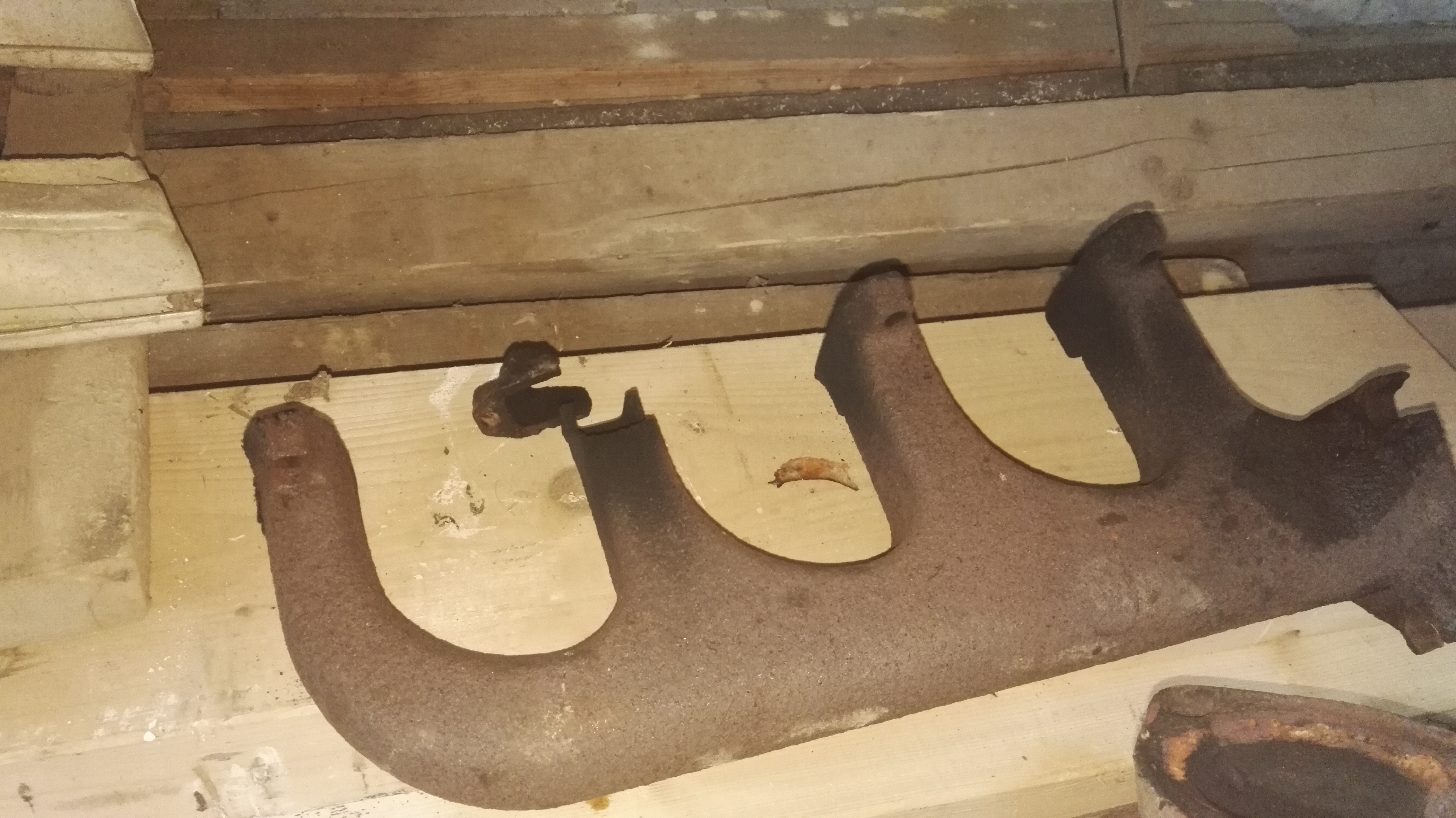

Zum anderen hab ich mir den losen Abgaskrümmer vorgenommen. Mann ist das ein Akt und kommen da gescheit ran... :roll: Eigentlich wollte ich nur einige Stehbolzen erneuern, damit der wieder dicht ist. Es stellte sich leider heraus das der Krümmer gebrochen ist.
Den werde ich schweißen lassen müssen.

ich denke die Drehdurchführung für den Luftteil wird von unten eingesteckt und oben mit der Mutter gehalten. Die Mutter sollte dabei festgezogen sein, da der Drehausgleich im unteren Teil passiert. Da die Dichtung an der Anschlussplatte keine Undichtigkeit aufweist, könnte sie auch unterhalb im Rohr bestehen.(Anschlussplatte ohne Mutter anschrauben und auf Dichtigkeit prüfen)
Auspuffkrümmer schweißen, ist eine Herausforderung und wird oft mit wenig oder nur kurzem Erfolg belohnt.
Re: Druckluft Problem AB 1302 D
Beitrag von weissnich » So 1. Jul 2018, 19:22
krümmer schweissen ist fürn Ar... son ding kostet unter 100,- mit glück bekommst einen um die 50.. da lohnt sich das flicken nicht.. zumal er meist eh wieder kaputtgeht..
