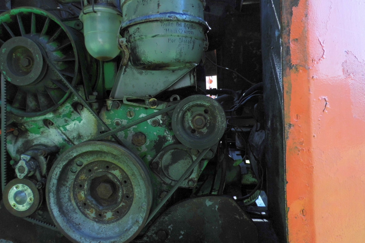

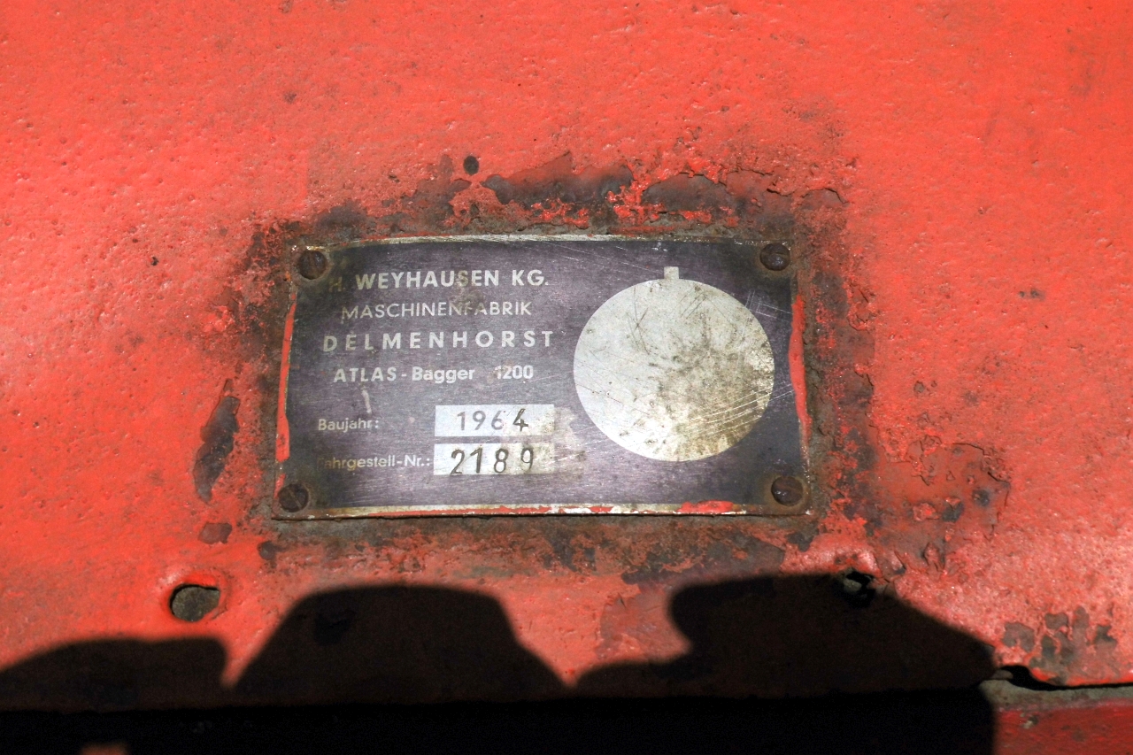

bist du sicher das der wassergekühlte motor ein deutz ist? kein perkins? allein davon hätt ich schon gern ein bild.. und von den typenschildern die sich normal vorn rechts am oberwagen finden lassen sollten.. eventuell hast du ja einen ab 1200 und der andere ist ein ab1500 ? die technik ist übrigens nur im ersten anschauen verwirrend - mit etwas einblick schnell zu durchschauen - man kann ja eigentlich alles sehen und verfolgen um zu sehen was es macht - ersatzteilsituation ist auch entspannt für diese maschinen - es gibt zig schlachtmaschinen aus denen teile gehökert werden und die normteile die seinerzeit verbaut worden sind auch günstigst..

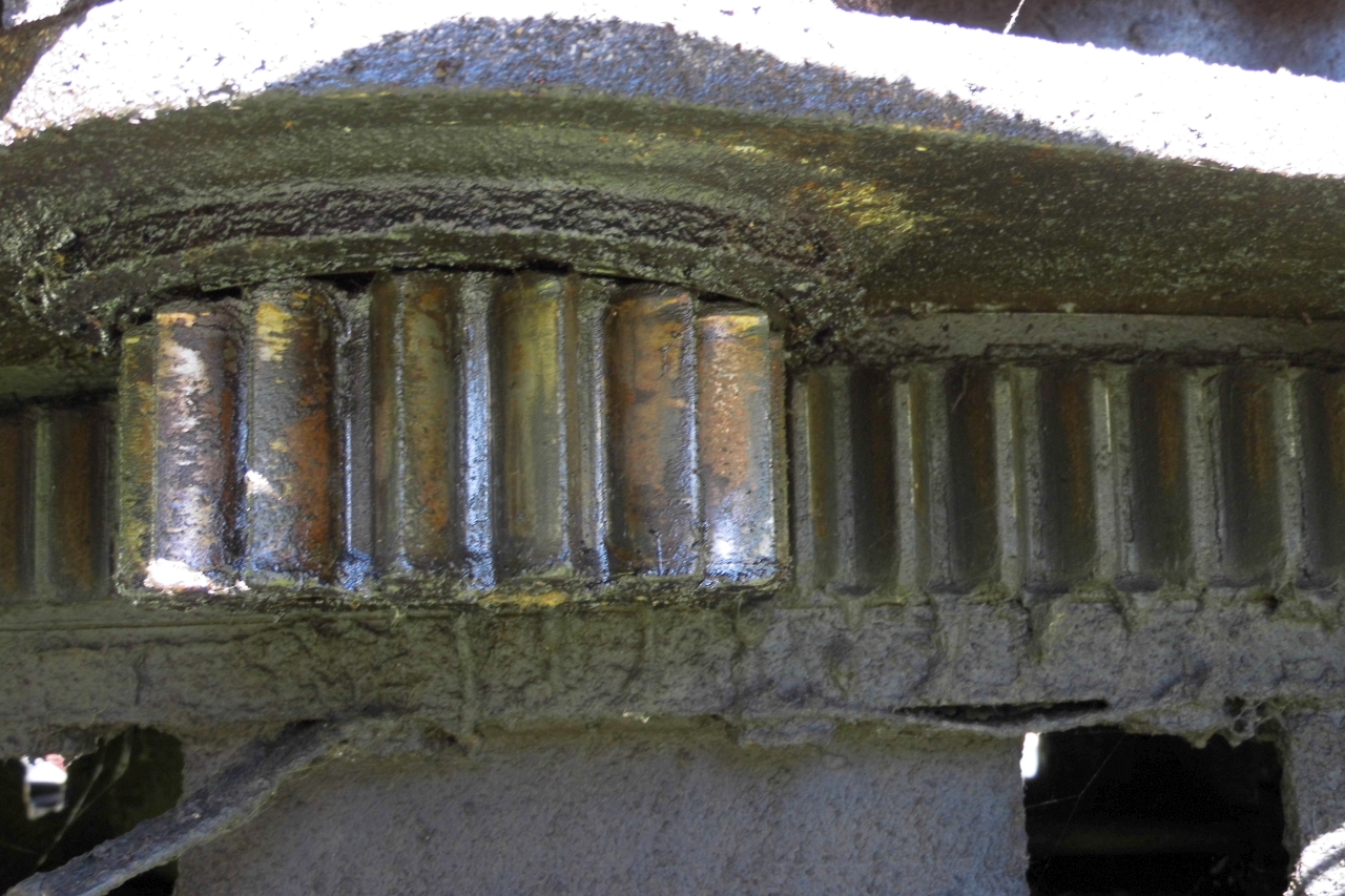

  • Drehkranz- Ritzel vollkommen spitz (das vom Ersatzteilträger leider auch)

Kurz zum Motor. Da konnte man meine ich wählen zwischen luftgekühlten Deutz und wassergekühlten Güldner Motor.

schlauchgrössen hat der eigentlich nur zwei.. m18x1,5 oder m26x1,5 wie bei meinem 1202 auch ;) nur die längen sind verschieden was die sache einfach gestaltet.. güldner motor? oder war der auch von perkins..?
ich kenn den 1200er nur mit deutz luftgekühlt oder perkins wassergekühlt aber gut mag sein das es noch ne dritte lösung gab :lol:
der luftgekühlte deutz ist aber der beste motor - meiner hatte garkeine vorglüheinrichtung seinerzeit.. nur kaltstart mit startpilot im 1202 ist auch so.. also da sind mal bilder von nöten.. hat der wirklich glühkerzen?

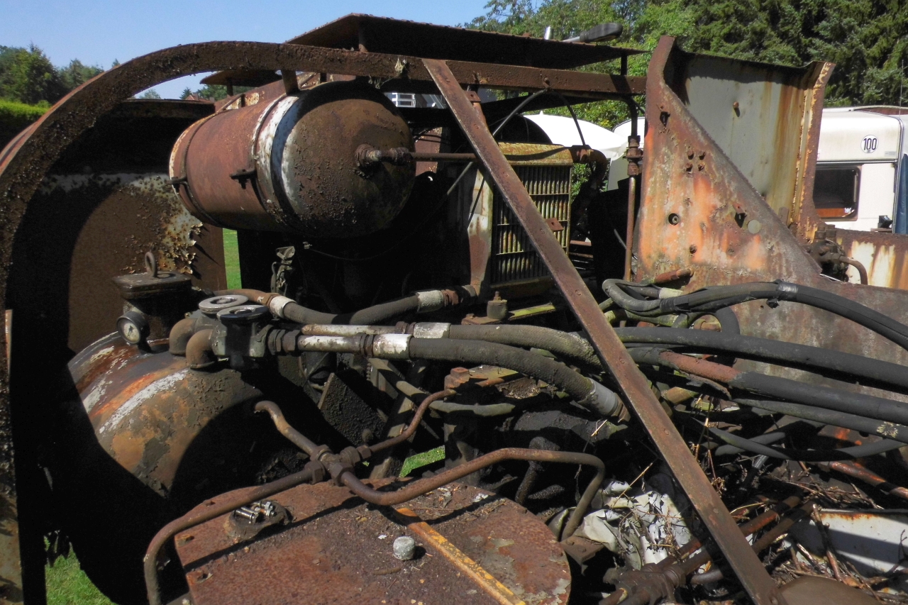

achja pumpen kreischen.. wichtig ist der öltank solte gut gefüllt sein und der vorspanndruck gegeben - heisst es muss luft auf dem kessel anliegen - den bagger nicht ohne das betreiben das killt die pumpe.. da musst du auch normal nichts umkonstruieren die pumpe hat von haus aus ordentlich power gehabt - mein alter 1200er hatte deutlich mehr kraft als der 1202 den ich jetzt habe..

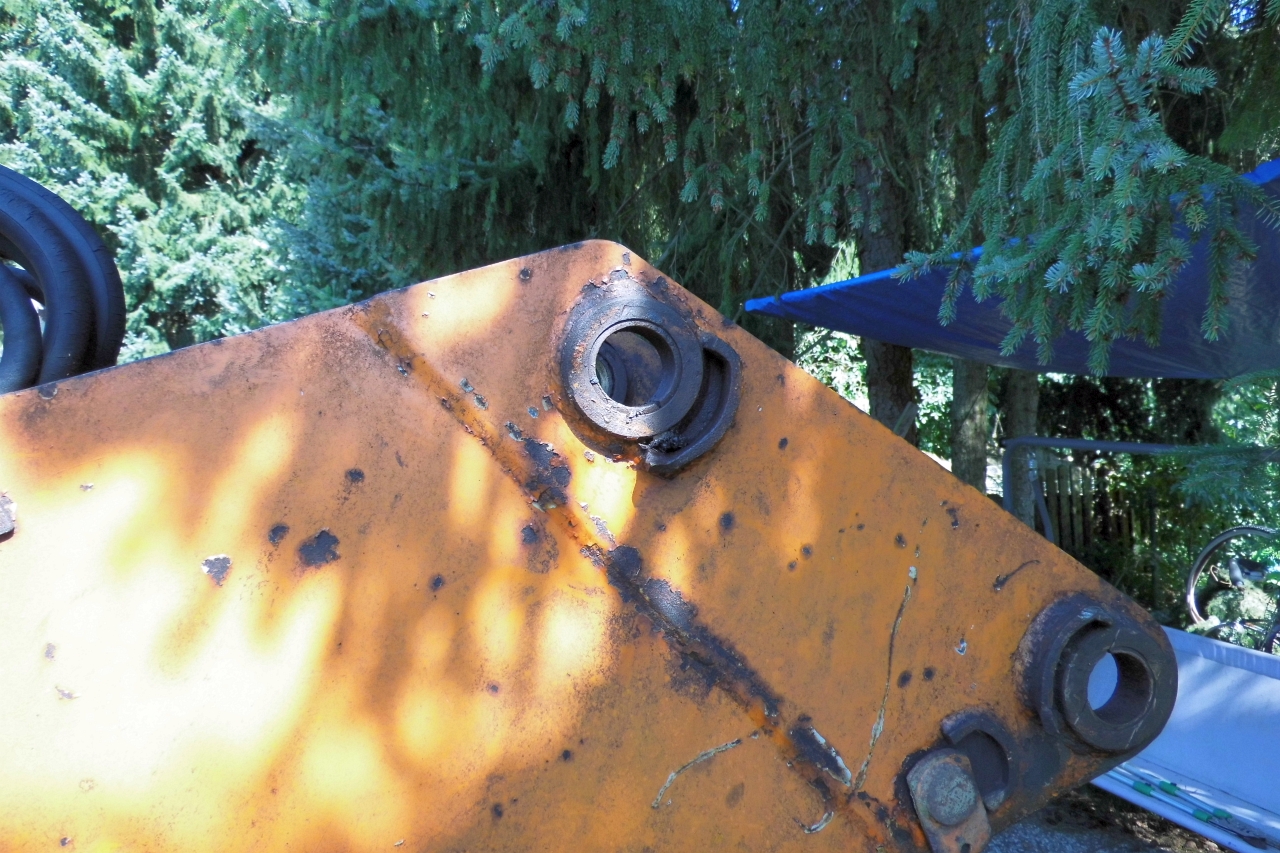

Der Rest liegt dem Ersatzteilträger zu Füßen. Am vorderen Bolzen haben wir 2,5h mit aller Gewalt rumgeprügelt, um den raus zu bekommen
Im Gegensatz zum Fahrbereiten ist hier keine Verbindung Kompressor / Hydrauliktank vorhanden

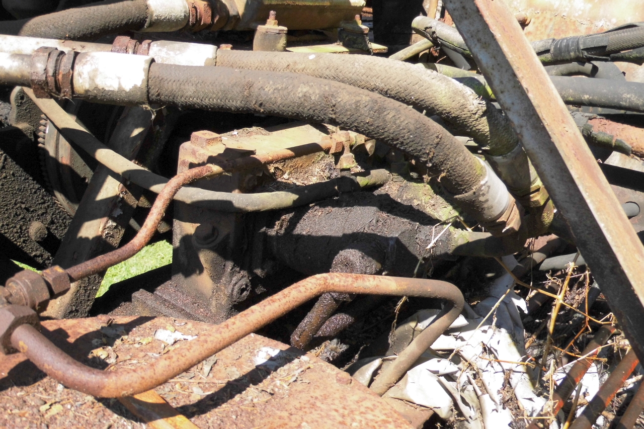

Die Pumpen scheinen deutlich größer als beim Fahrbereiten

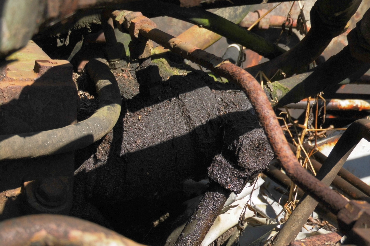

Noch mal Pumpe

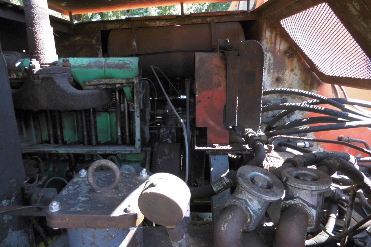

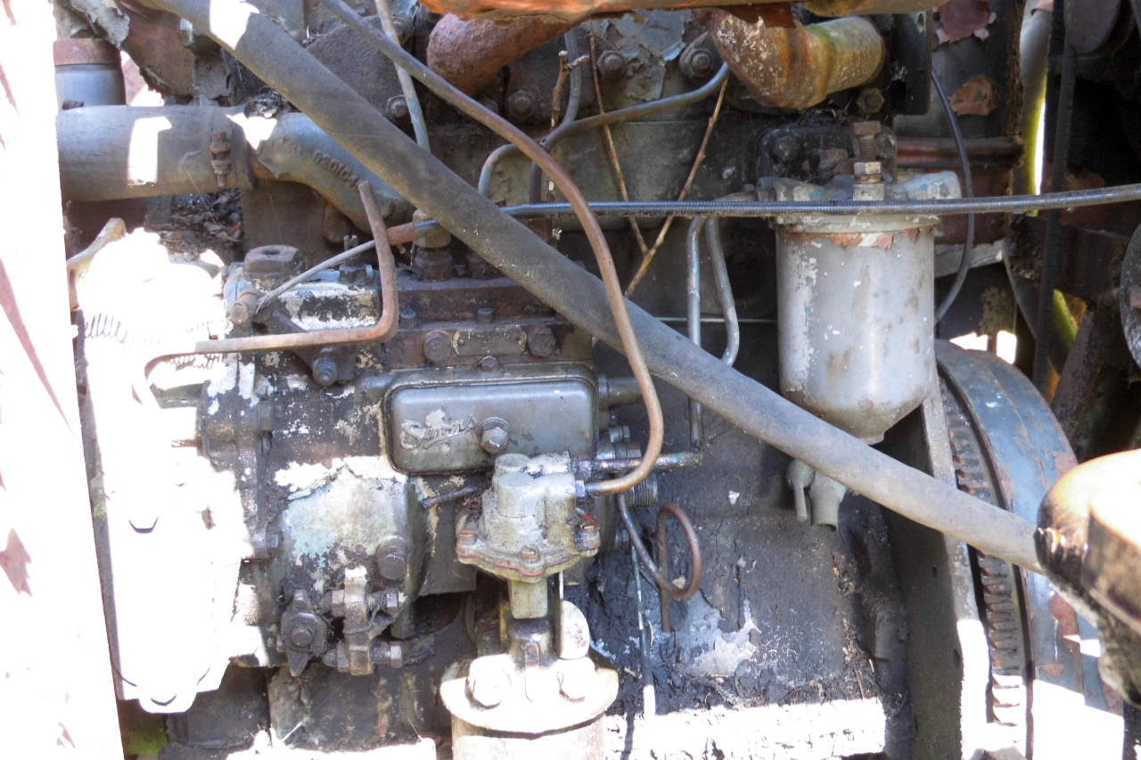

Wasserbüffel von der rechten Seite.

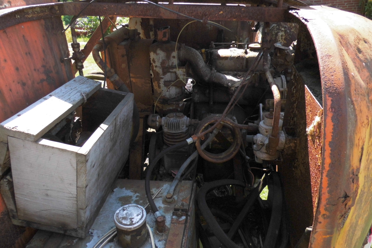

Wasserbüffel von der linken Seite

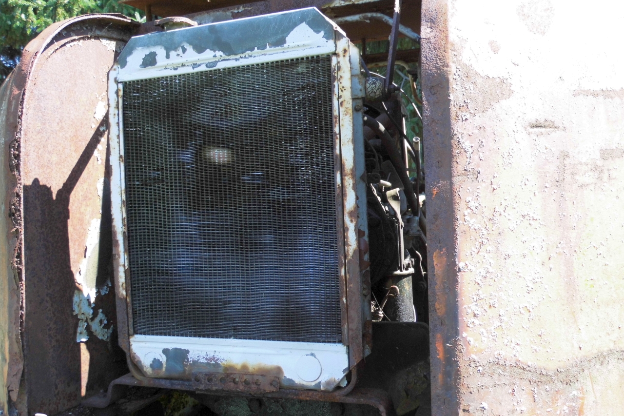

Wasserbüffel von hinten
Genau so spitz und leider nicht zu gebrauchen

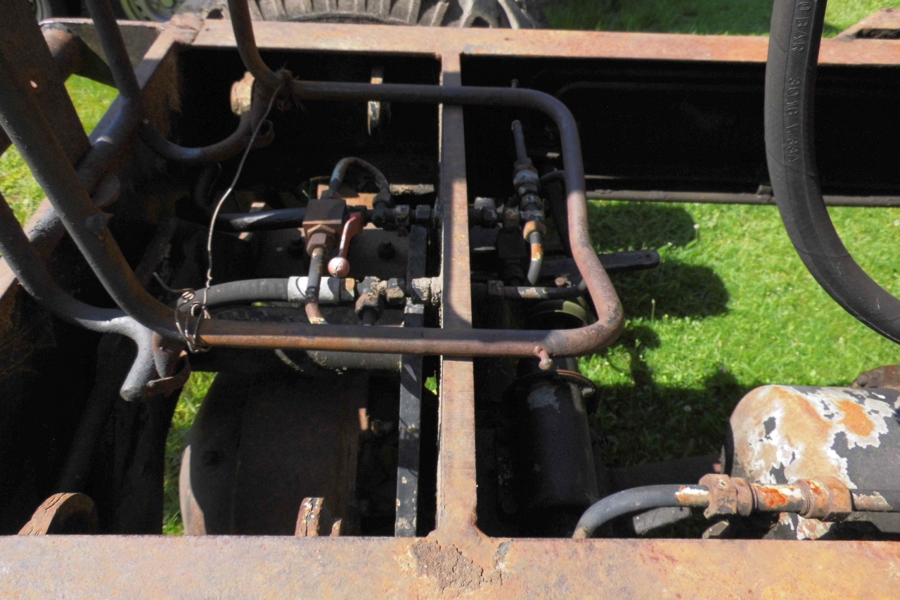

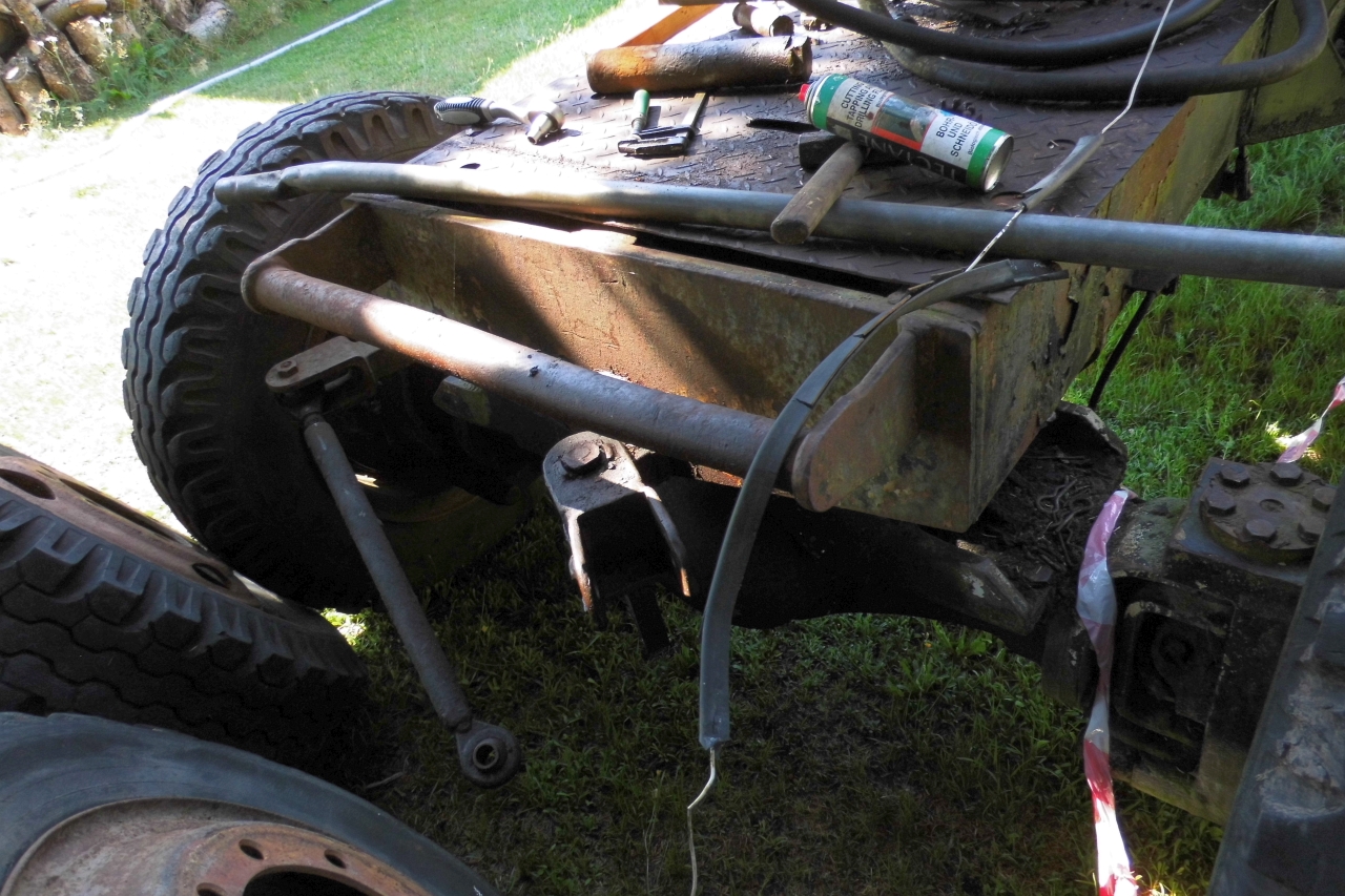

Vorderachse mit Schleppspurstange... Oder für was ist die?

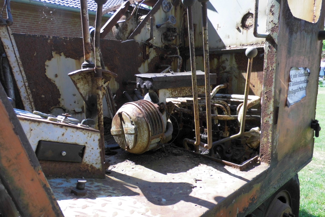

"Fahrgastraum" mit Heizgerät

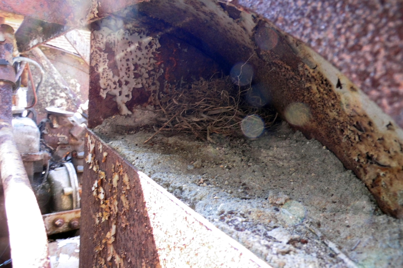

... hmmm Hausbesetzung beendet?!

HA! Typenschild vorhanden ;o)
