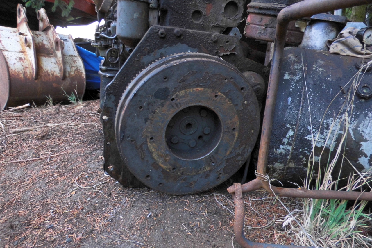

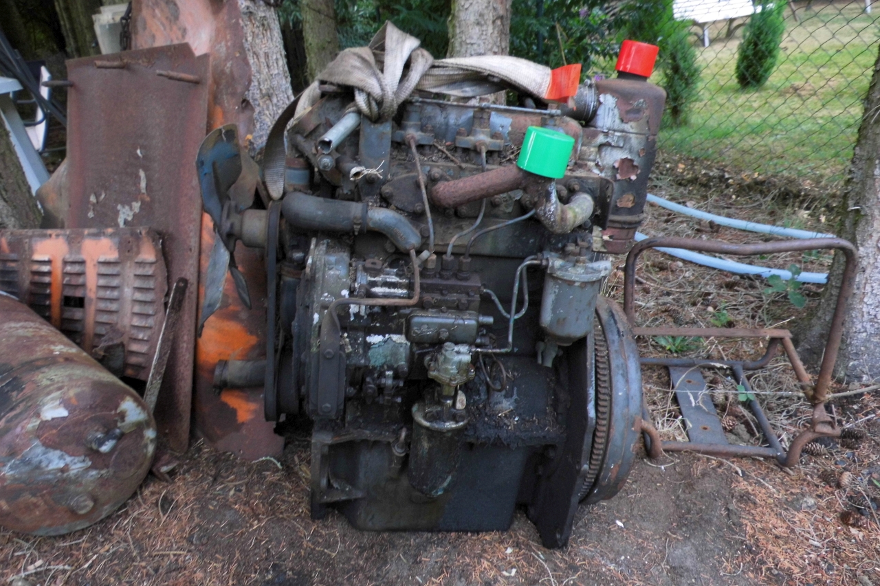

Also... Aus dem Ersatzteilträger ist der Drucklufttank raus, der Motor komplett abgestöpselt (Frage dazu am Ende), Hydrauliktank leer, Kühler raus, Fahrgastheizung raus (die läuft sogar noch) und ein bisschen Tüddelkram ab.
Der Motor ist auf jeden Fall fest. Habe mal provisorisch per Starthilfekabel am Anlasser versucht, den zu drehen... keine Chance Aber egal... Vielleicht schaffe ich es morgen, den raus zu heben. Dann kommt der erst mal auf die Seite und wenn ich Zeit und Bock habe, zerlege ich den und mache den wieder fit, wenn Kurbelwelle und Pleul noch ok sind; sehe ich ja dann... Und nun die Frage dazu:

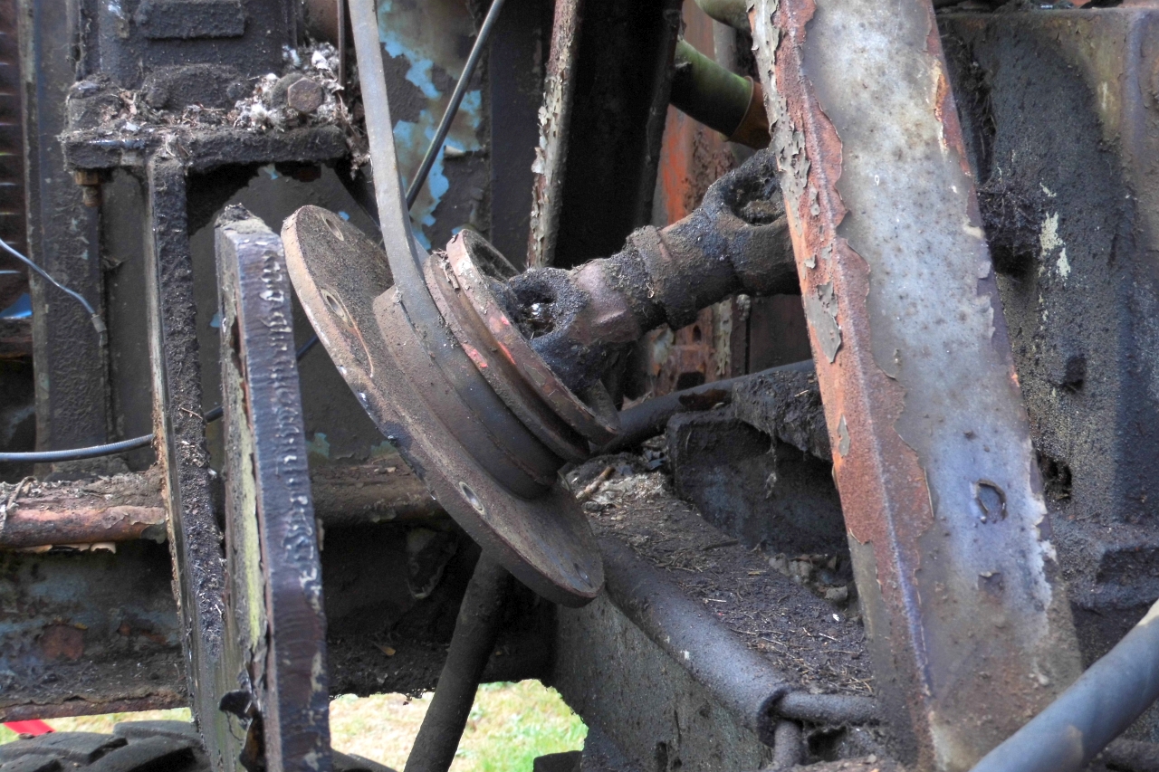

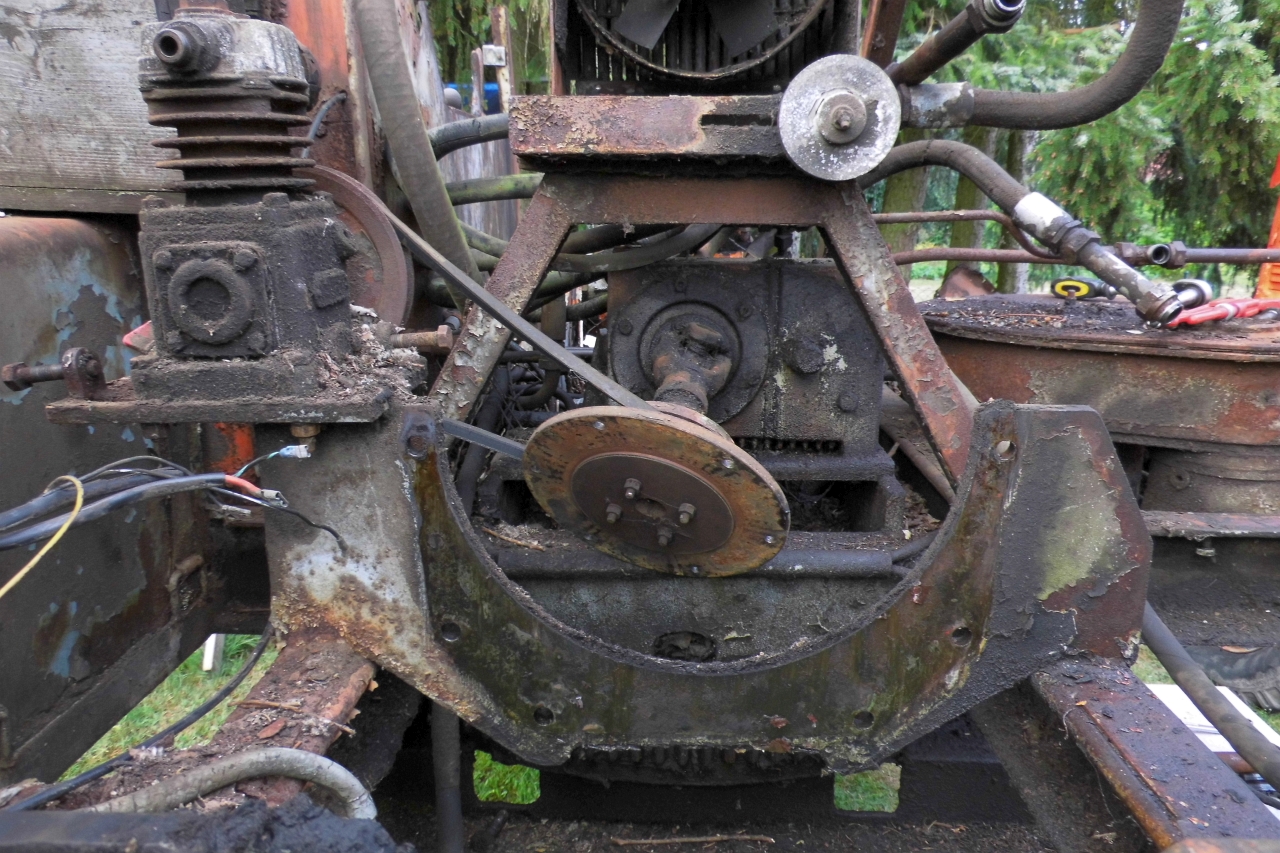

Wie ist der Motor mit den Hydraulikpumpen verbunden? Zu sehen ist ein Kardan, dessen Welle in den Keilriemenscheiben verschwindet. Ist das gesteckt oder muss ich da was abschrauben?

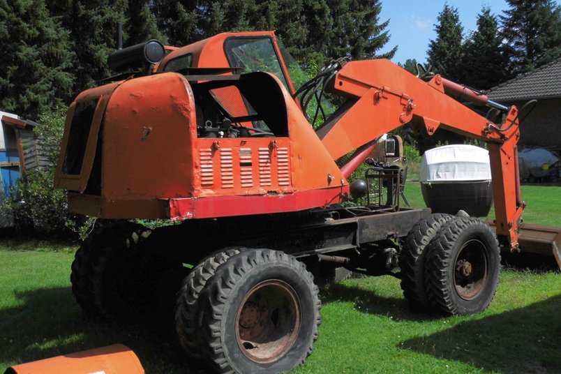

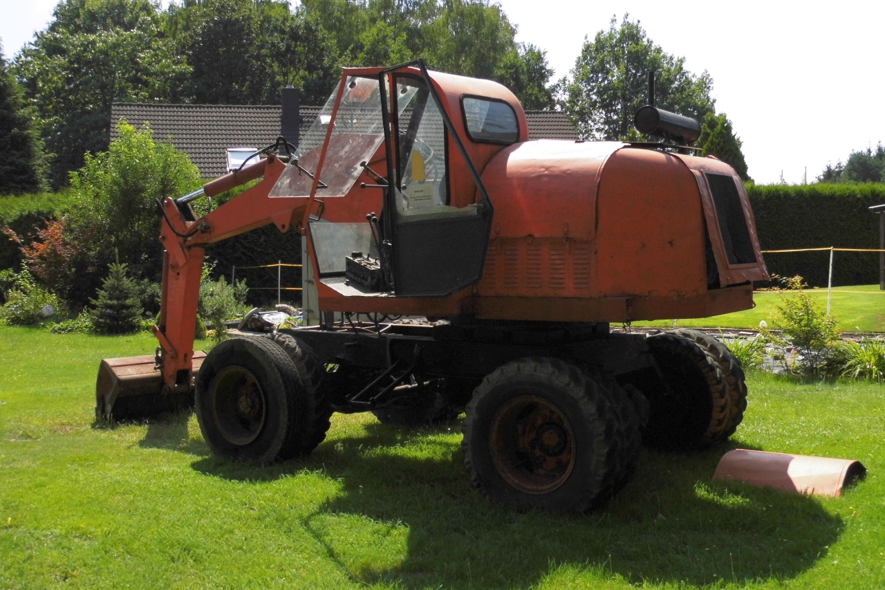

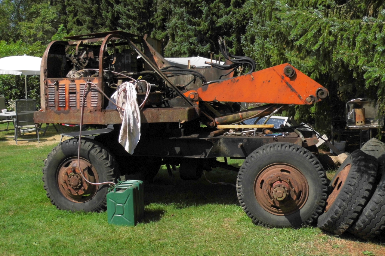

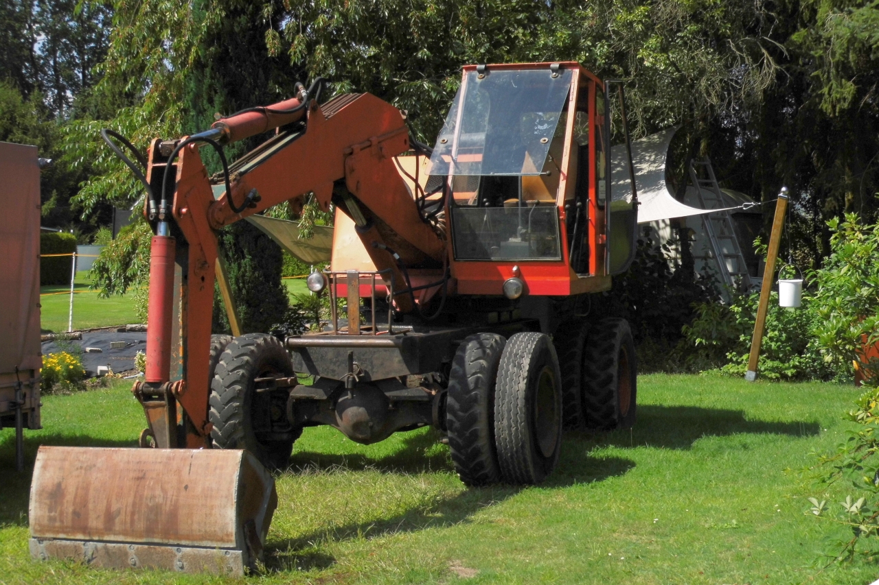

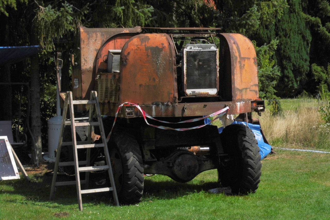

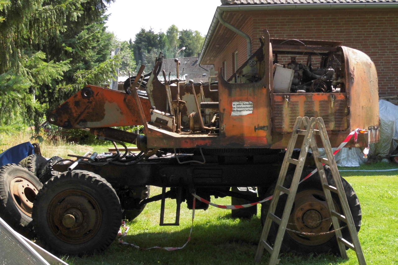

Anbei die versprochenen Bilder in der Totale. Wie man sieht, hat der VorVorgänger die Kabine abgeflext, damit das Teil in seinen Schuppen passt.

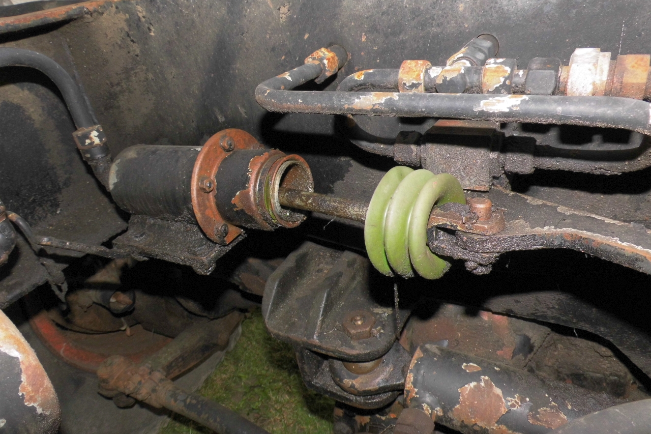

Lenkzylinder kann eventuell abgedichtet werden. Schubstange muss Riefenfrei sein.

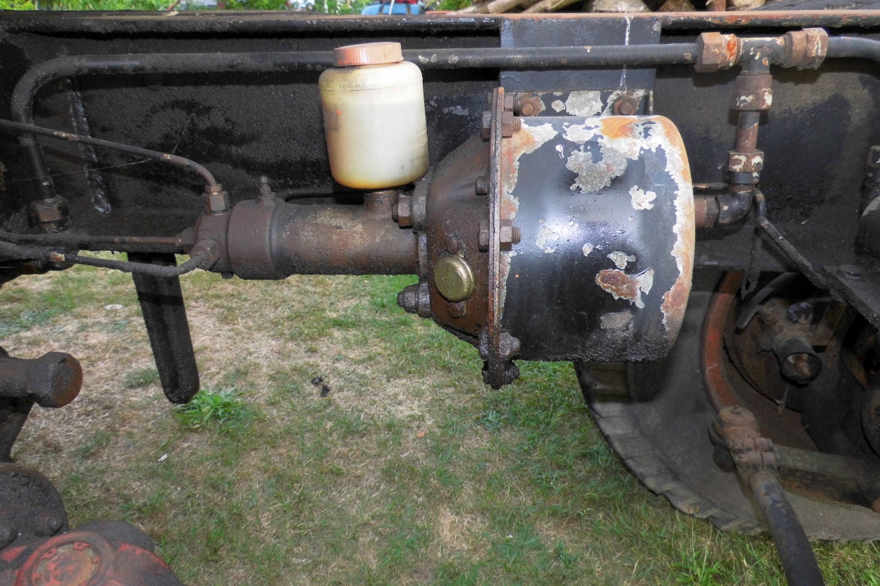

Die Bremsen sind lose; der rollt von alleine bei leichter Abschüssigkeit. Bremsen sind zudem ausser Funktion, ebenso wie der Kompressor resp. Druckluft allgemein. Es ist auch der Anschluß Drucklufttank zum Hydrauliktank gekappt. Dazu mal Frage Nummer 1 & 2 des heutigen Tages:

Wie ist Motor und Hydraulikpumpen über das Kardan verbunden? Ist das eine Steckverbindung oder muss ich da was abschrauben, bevor ich den Motor ziehe?

bremsen sind wohl irgendwie bei allen alten baggern fertig.. einige der user hier haben da schonmal was gemacht (bei meinem sind sie auch platt aber ich wohn ja flach) kannst mal in den restaurationsberichten suchen da solte es anleitungen geben - am besten wenn man rangeht alles neu machen - kosten halten sich auch in grenzen - man kann die alten radbremszylinder auch aufarbeiten - es gibt da teilweise dichtsätze je nachdem welches modell bei dir verbaut wurde..

achja bei meinem war der motor über eine kupplung mit der pumpe verbunden das war gesteckt - nen kardan gab es nicht - deshalb kann ich icht sagen obs bei dir auch gesteckt ist.. im zweilfelsfall alles auf einmal raus und dann draussen testen ob mans ziehen kann.. oder eben mit nem kettenzug erstmal versuchen zu trennen - man merkt ja schnell obs geht..

Wie die Kardanwelle befestigt ist kann ich auch nicht sagen, aber eventuell kann man sie im Schiebestück trennen.

Also Motor ist raus, ebenso wie der Hydrotank. Ich wollte kein Risiko eingehen und habe die Platte mit den Keilriemenscheiben vom Schwungrad geschraubt; sicher ist sicher, denn die großen Pumpen vom Ersatzteilträger wollte ich mir nicht vergnießgnaddeln.
Den Startversuch mit Fremdglühen habe ich heute nicht durchgeführt, eben weil ich nicht mit 12V direkt da drauf wollte. Mir war nämlich so, als wenn die keine volle Pulle abkönnen, wie Demian ja auch bestätigt hat.

Um die Bremsen werde ich mich kümmern, so bald ich die Druckluftanlage wieder fit habe. Ich werde mal schauen, welcher der beiden Kompressoren der Bessere ist und den verbauen. Zudem werde ich einen Tank aufschneiden, von innen restaurieren und wieder verschweißen; zumindest beim Ersatzteilträger kann man den Drucklufttank als Rassel benutzen, so viel Rost ist da drin...
Im Zusammenhang mit den Bremsen u.s.w sind Bezugsquellen für Repsätze natürlich sehr hilfreich. Also wer hat... Müllt mich ruhig zu damit

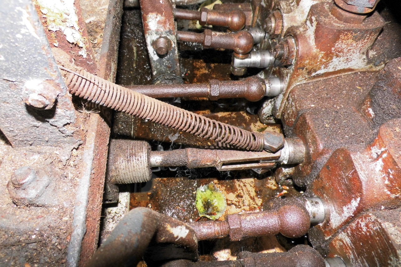

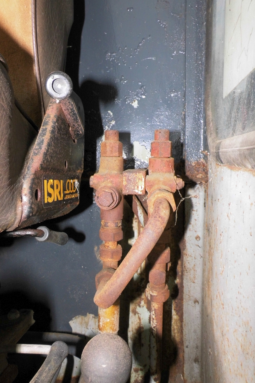

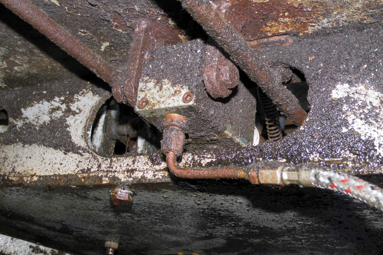

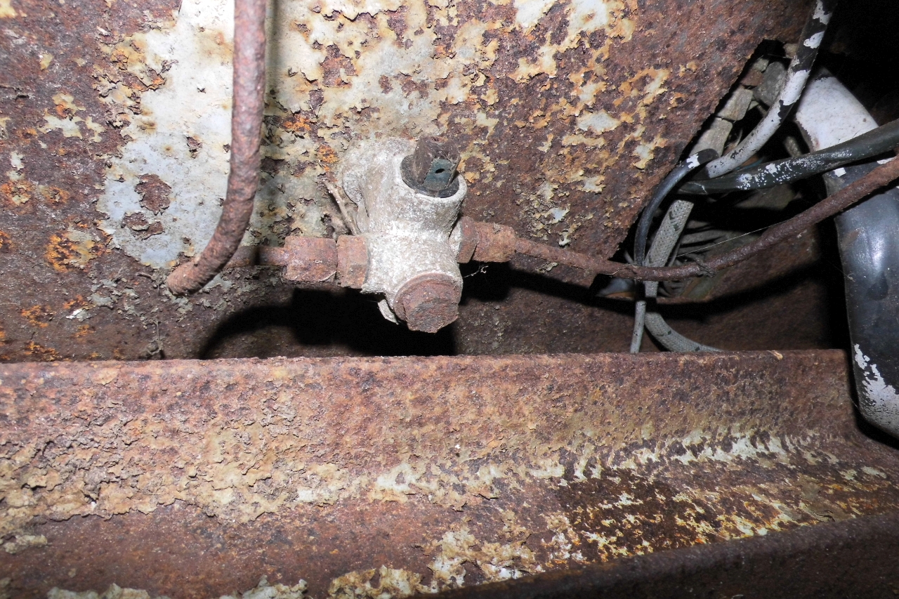

Zum Thema Fußventil habe ich neben den u.s. Bildern noch eine Idee... Eigentlich hätte ich es lieber, wenn ich die Kreise mit einem Hebel je nach Wahl festlegen könnte. Daher denke ich darüber nach, das Fußventil durch ein elektrisches Ventil zu ersetzen und am Fahrhebel einen Schalter Marke MadMax anzubringen... Irgendwie so... Aktuell arbeitet das Fußventil wie von Euch beschrieben per Druckluft auf das genau in der Mitte angebrachte "Koppelventil" (siehe Bilder).
Noch was zum Thema Papiere und Straße: Ich hatte da einen netten Schriftwechsel mit unserer Zulassungsstelle im Vorfeld. Demnach ist es eigentlich kein Problem. Wenn Bremsen, Licht & Co. funktionieren, kommt der TÜV'er auf ein Bierchen vorbei, der hier im Dorf auch die Landmaschinen abnimmt, prüft das Teil und erteilt dann eine Betriebserlaubnis für selbstfahrende Baumaschinen. Das war's dann schon. Ob das in jedem Bundesland und/oder Landkreis gleich gehandhabt wird, weiß ich nicht. ABer hier läuft das wohl so...
Ok, habe für heute fertig ;o) Anbei noch einige Bilder, die z.T auch Fragen enthalten.
Nachtrag: Die Gleichtrom- LiMa wird definitiv einer modernen Drehstrom LiMa weichen. Der Hydrauliköhlkühler wird einen temperaturgesteuerten E-Motor bekommen. Vielleicht verbaue ich auch beide Kühler im Parallelbetrieb; mal sehen. Da die dann an beliebiger Stelle sitzen können, dürfte das kein Problem sein. Vermutlich werde ich den Drucklufttank auch an anderer Stelle verbauen, und zwar hochkant, um Kondenswasser vollständig abblasen zu können.

Dein fahrbereiter Bagger ist auf jedenfall noch einer von der früheren Serie. Erkennbar auf dem ersten Blick an der Kabinenform und am umgedrehten Löffelkippzylinder.

Genau, das auf dem einen Bild ist der Luftzylinder inkl den Hauptbremszylinder, wo dann die Bremsanlage von pneumatisch auf hydraulisch wechselt. Die Hauptbremszylinder sind gerne mal nach ein paar Jahren fest, da die Flüssigkeit vernachlässigt wird zu wechseln und somit diese Wasser ansaugt und dadurch innerlich Rost entsteht.
Zu dem Zylinder aufm letzten Bild:
Daß müßte der Zylinder für die Pendelachsabstützung sein, d.h. wenn Du die Fußbremse betätigst im Arbeitsmodus, dann wird dieser Zylinder auch betätigt und sperrt somit die Vorderachse, daß der Bagger nicht kippen kann. Im Schaltplan, wo ich Dir geschickt habe, sollte es die Nr. 9 sein.
