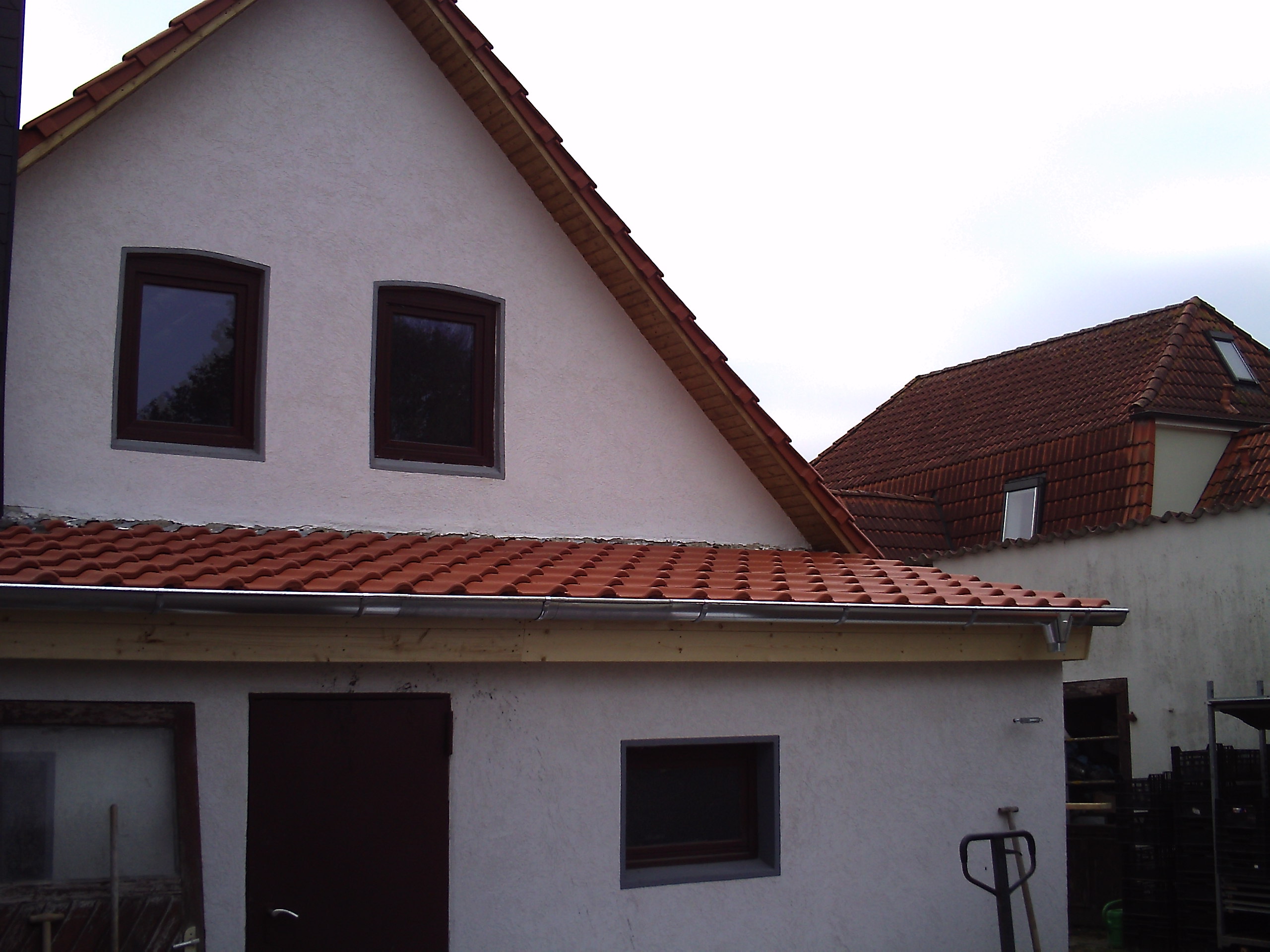

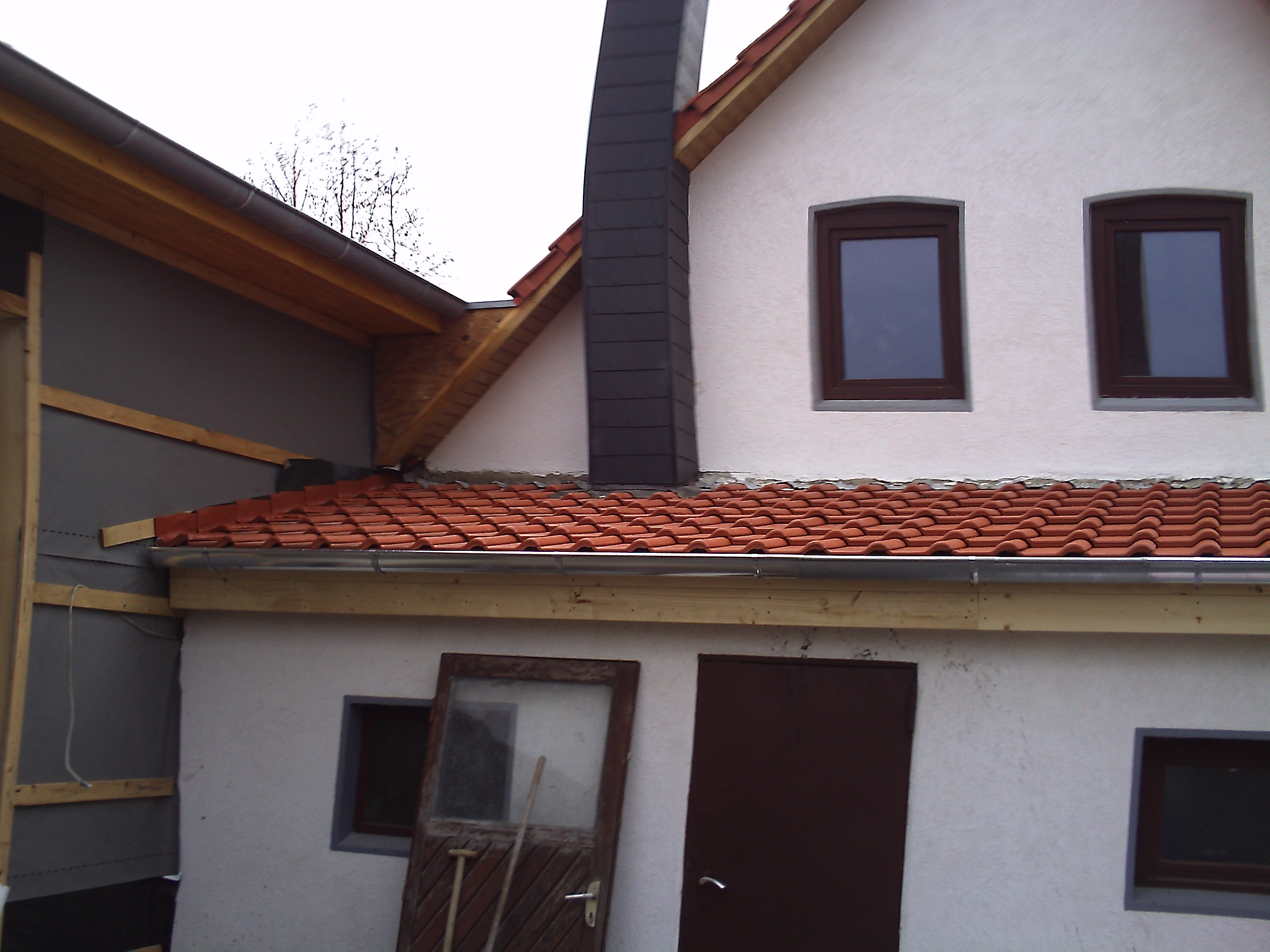

montag abend wollten wir eigentlich die platten anbringen, aber das das wetter okay war also trocken, haben wir umentschieden und das kleine dach am haus gemacht.. weil man ja nicht genug mit der hauptbaustelle zu tun hat
füht sich jetzt schön ins gesamtbild.. ich wollte erst neue eternitplatten drauflegen.. aber die 5er welle die da drauf war gibt es nicht in schwarz oder anthrazit angeblich.. ausserdem waren die platten sündhaft teuer und pfannen waren eh noch übrig vom haus und von der halle.. und es ist auch schöner alles ton in ton..
und es ging sauschnell wir waren ja zu viert und nach 3 stunden war das alte dach runter das ganze isoliert und das neue wieder drauf.. ich fands supi..

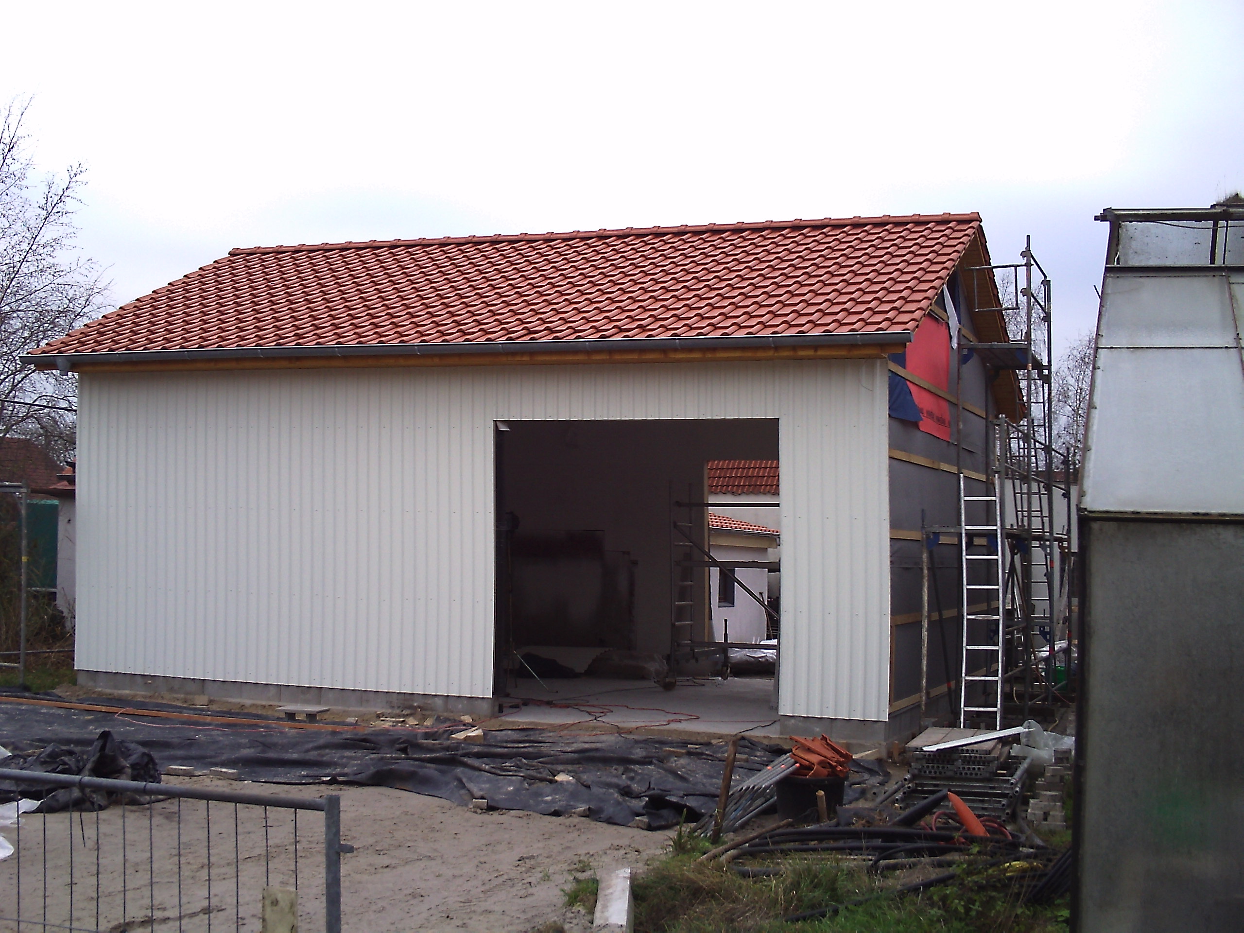

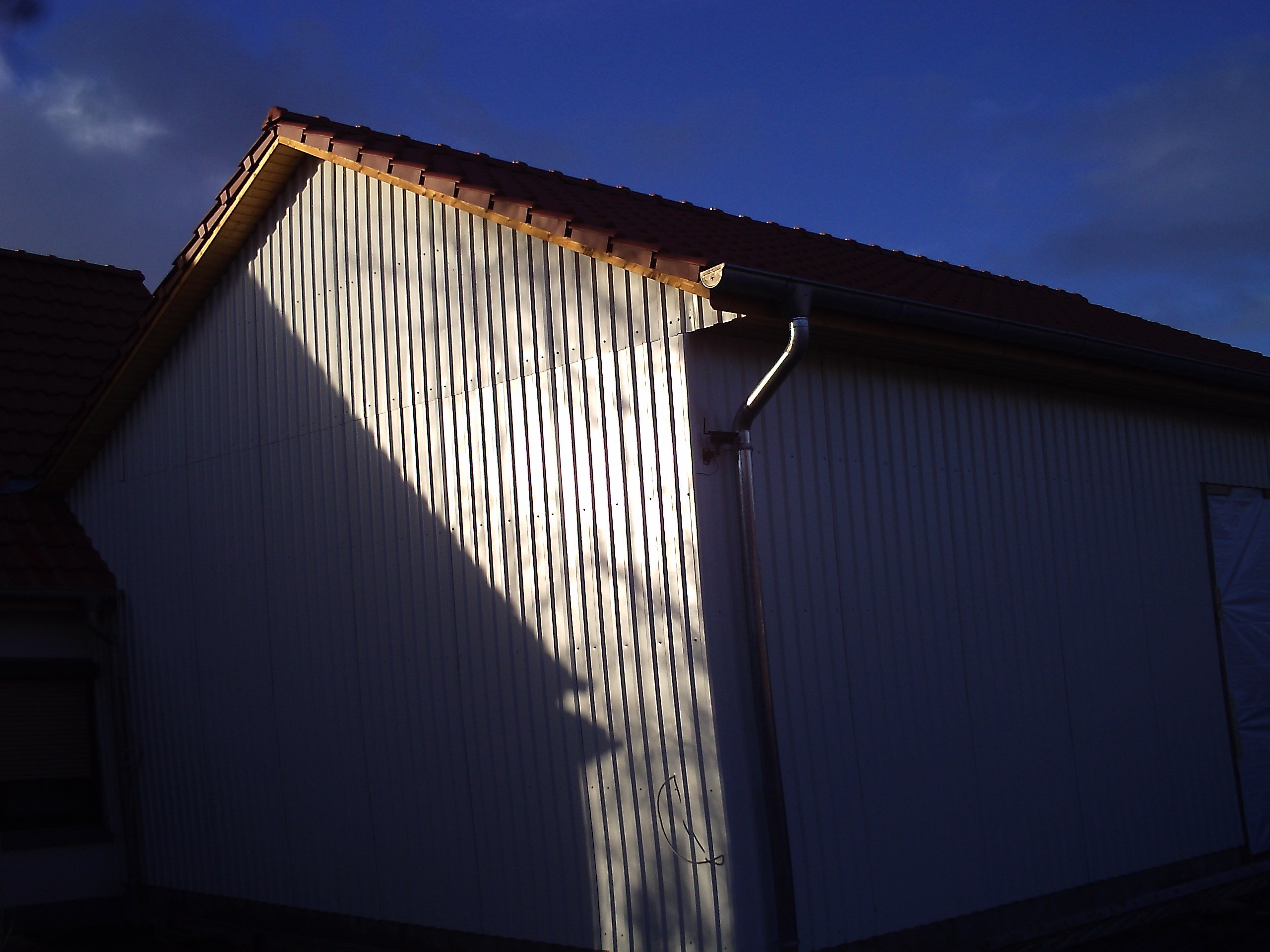

so weils montag so toll gelaufen ist gab petrus uns gestern nen denkzettel.. wir waren knapp mit den verkleidungsplatten angefangen da kam grieseliger schneeregen runter.. eisig kalt das ganze.. also haben wir nur erst eine seite verkleidet und dann schluss gemacht, bevor noch jemand auf den letzten metern krank wird..
man kann aber schon erahnen wie es werden soll...
Re: Weissnichs Baustellenchaos :-)

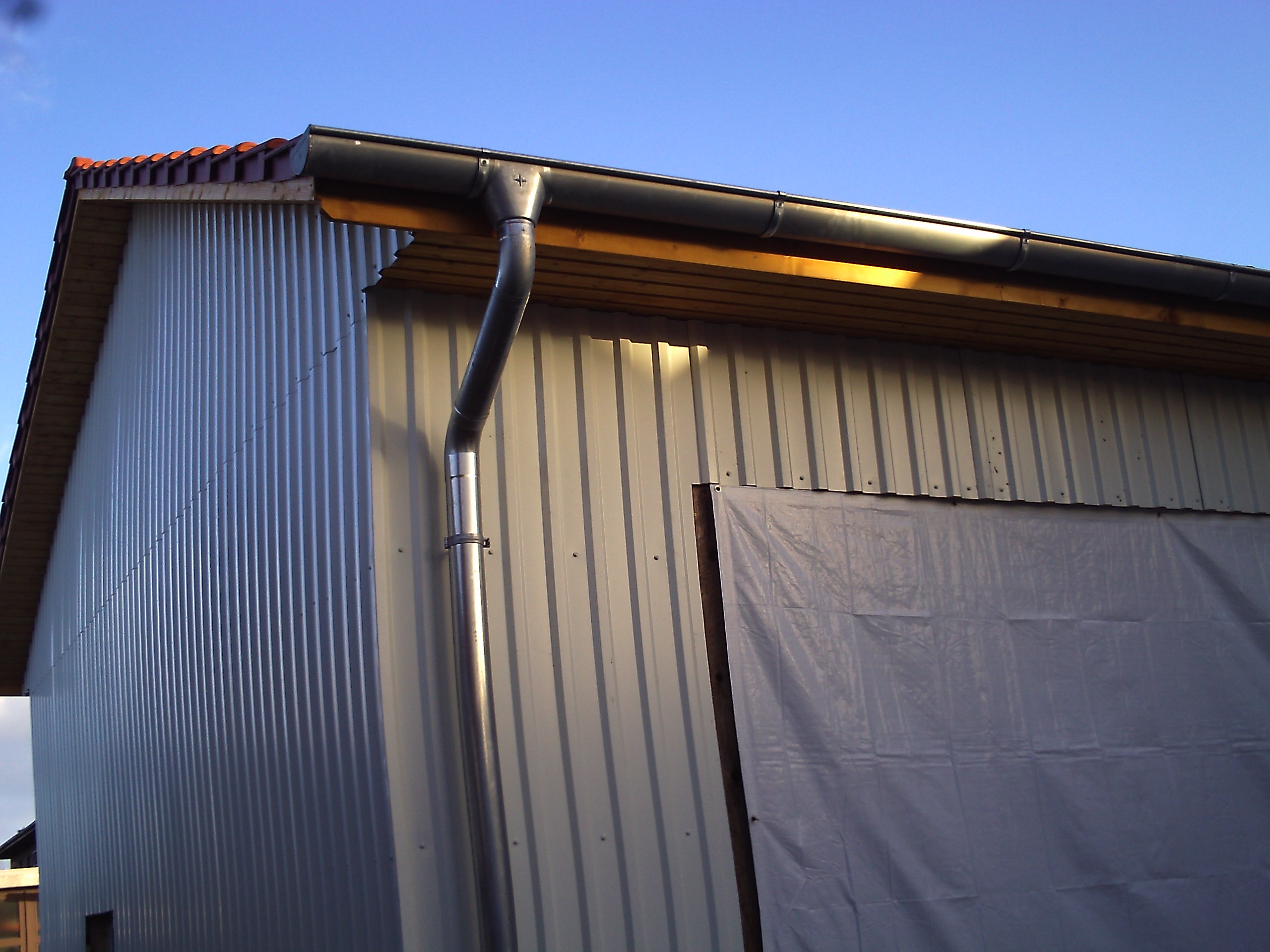

So ich muss dann doch mal wieder updaten.. die platten sind natürlich inzwischen alle dran - die fallrohre der regenrinnen sind auch montiert und die gerüste abmontiert .. inzwischen kommen die handwerker nicht mehr und ich bin beim innenausbau..

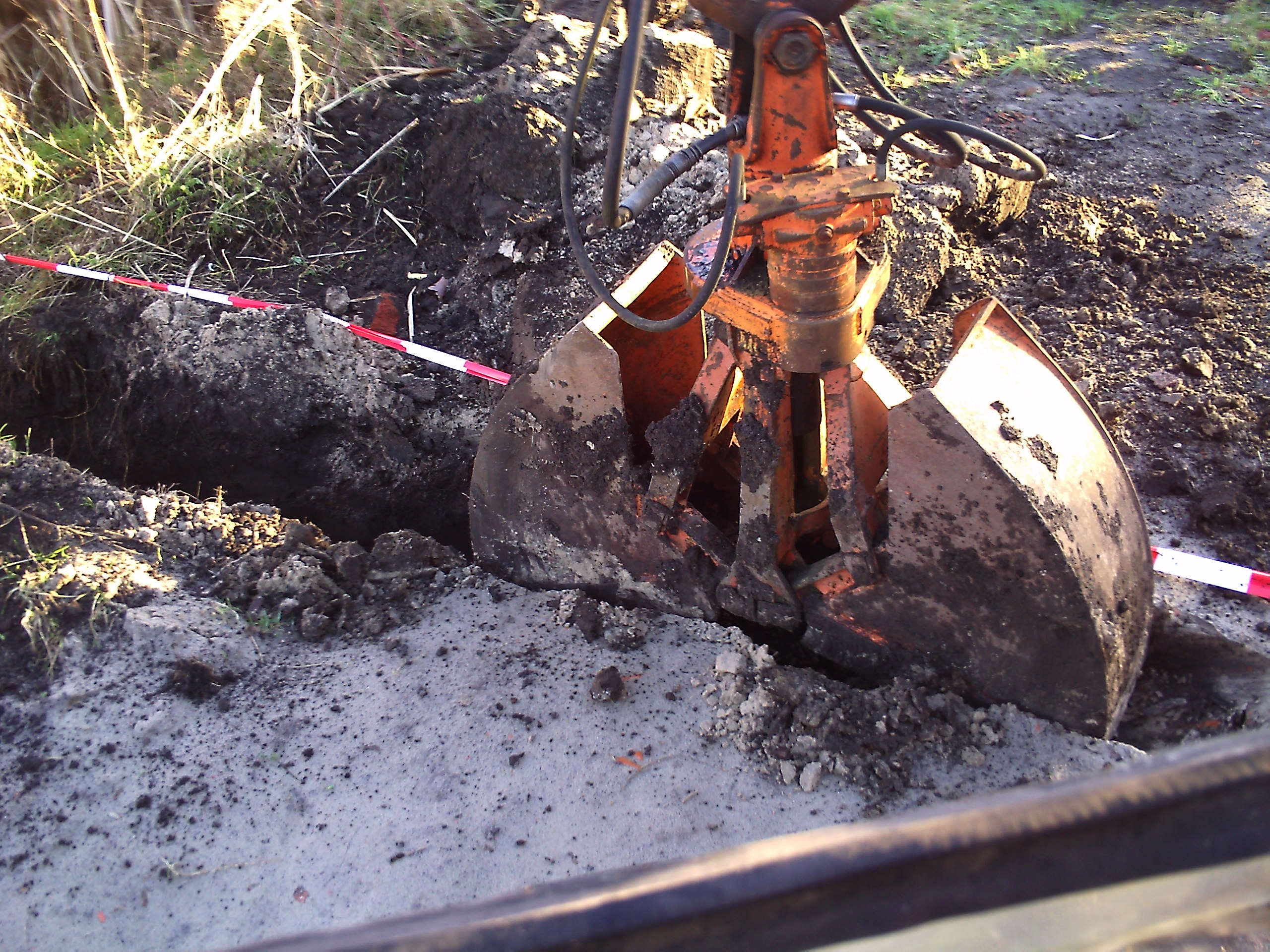

der bagger musste mal wieder ran und den kanal für die regenrohre buddeln.. leider sind die bilder nix geworden nur eins lässt sich zeigen
rohre wurden dan verlegt.. netterweise bin ich wieder mal unerwartet auf ne dicke betonplatte im boden gestossen.. ich hab mich mal für umbauen entschieden weil wegstemmen war mir zu aufwendig.. nunja altes grundstück halt..

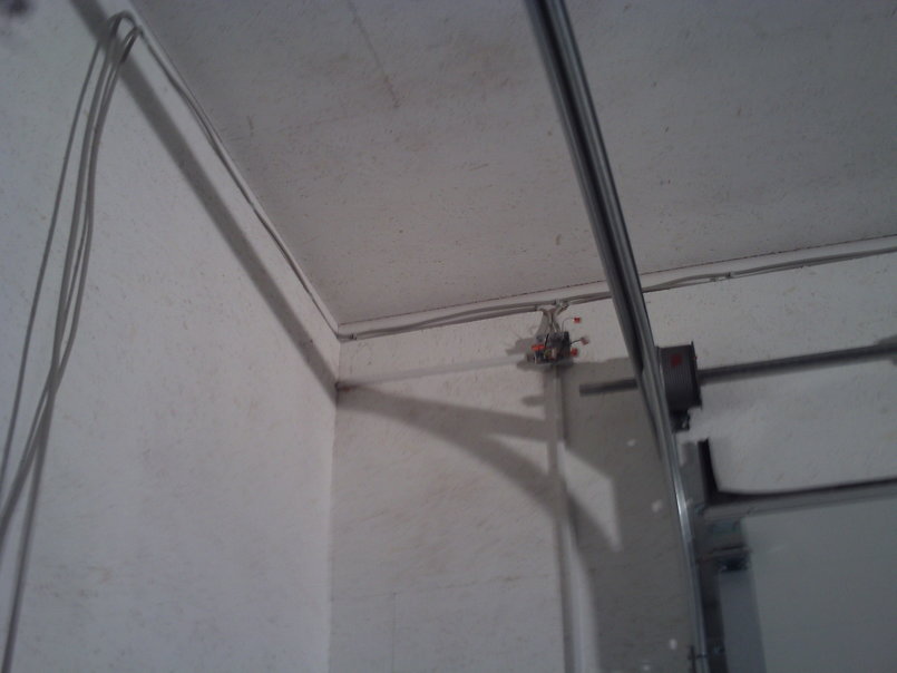

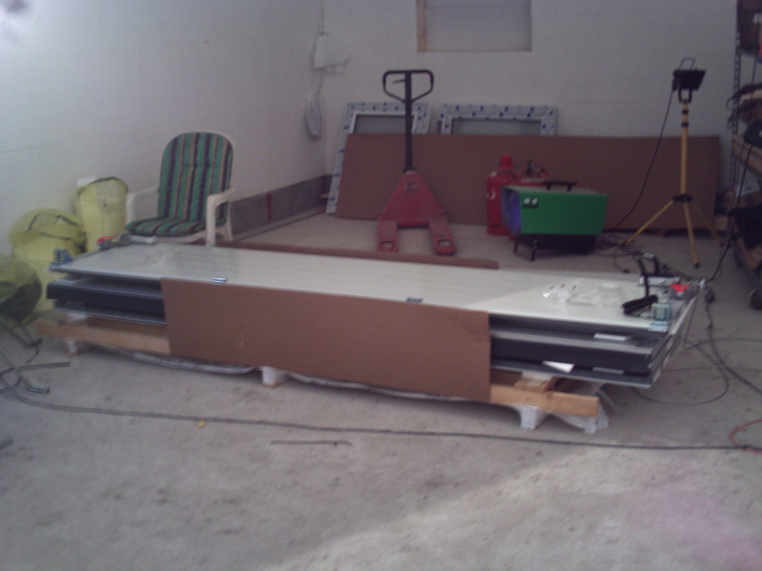

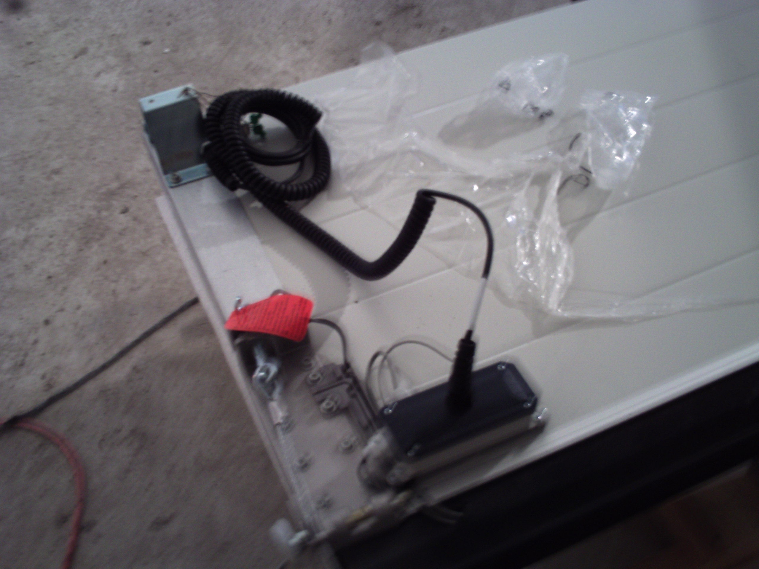

das thema lautete also tore rein damit es nicht mehr so kalt wird dadrin.. eigentlich ist die montage von sonem rolltor ja garnicht so dramatisch.. wenn man nicht eins kauft was vollautomatisch fahren darf.. weil da muss man ne optische leiste schlaffseilsicherungen und sowas einbauen.. stromkabnel legen ist ja kein thema für mich aber diese ganzen mikrosteckerchen der elektronikwelt sind meinen dicken fingern nicht geheuer..
aber am ende hab ich die verkabelung des torelements hinbekommen.. übrigens in der montageanleitung ist die bescheiden beschrieben.. während der mechanische teil des tores perfekt erklärt wird..

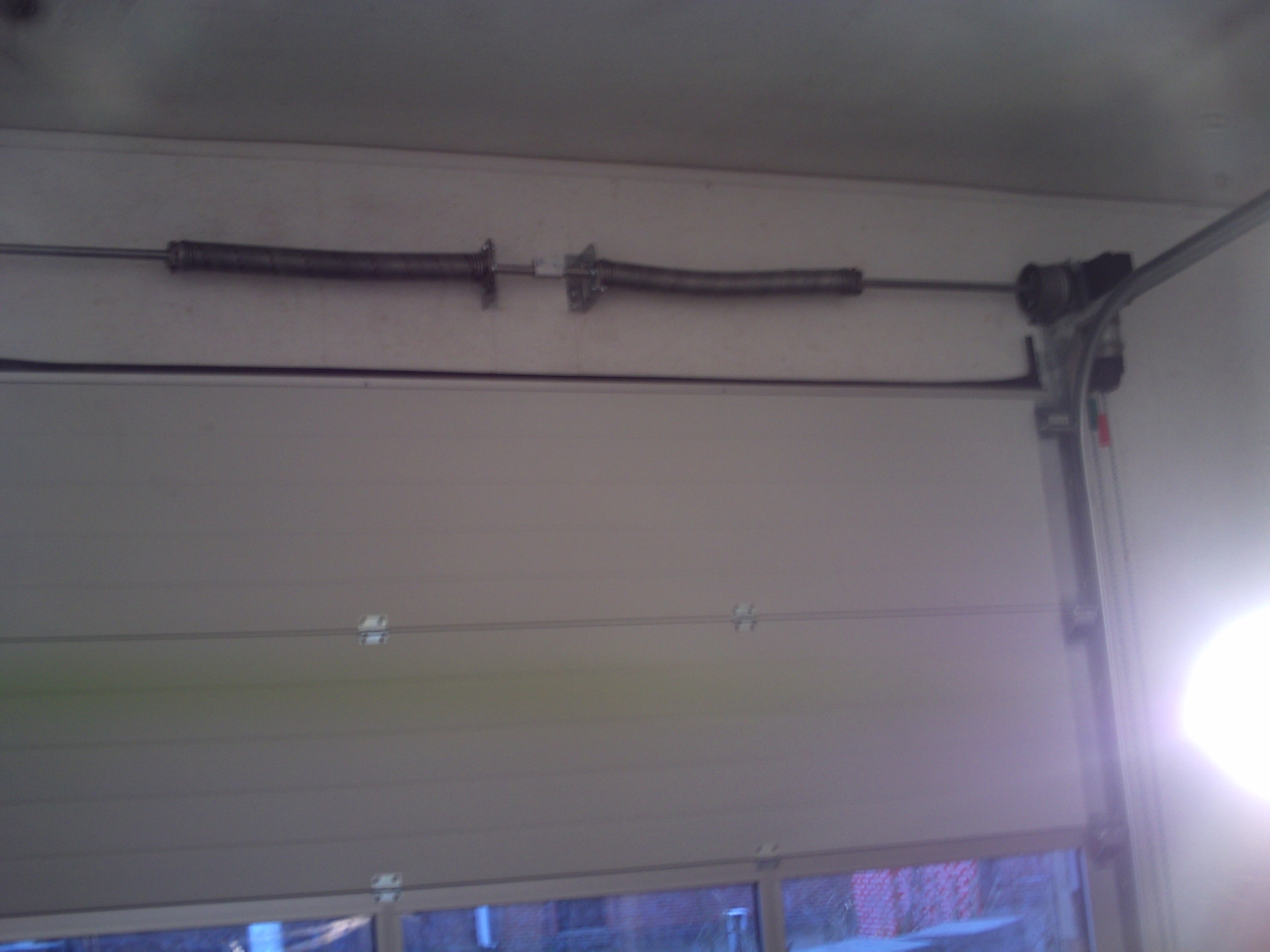

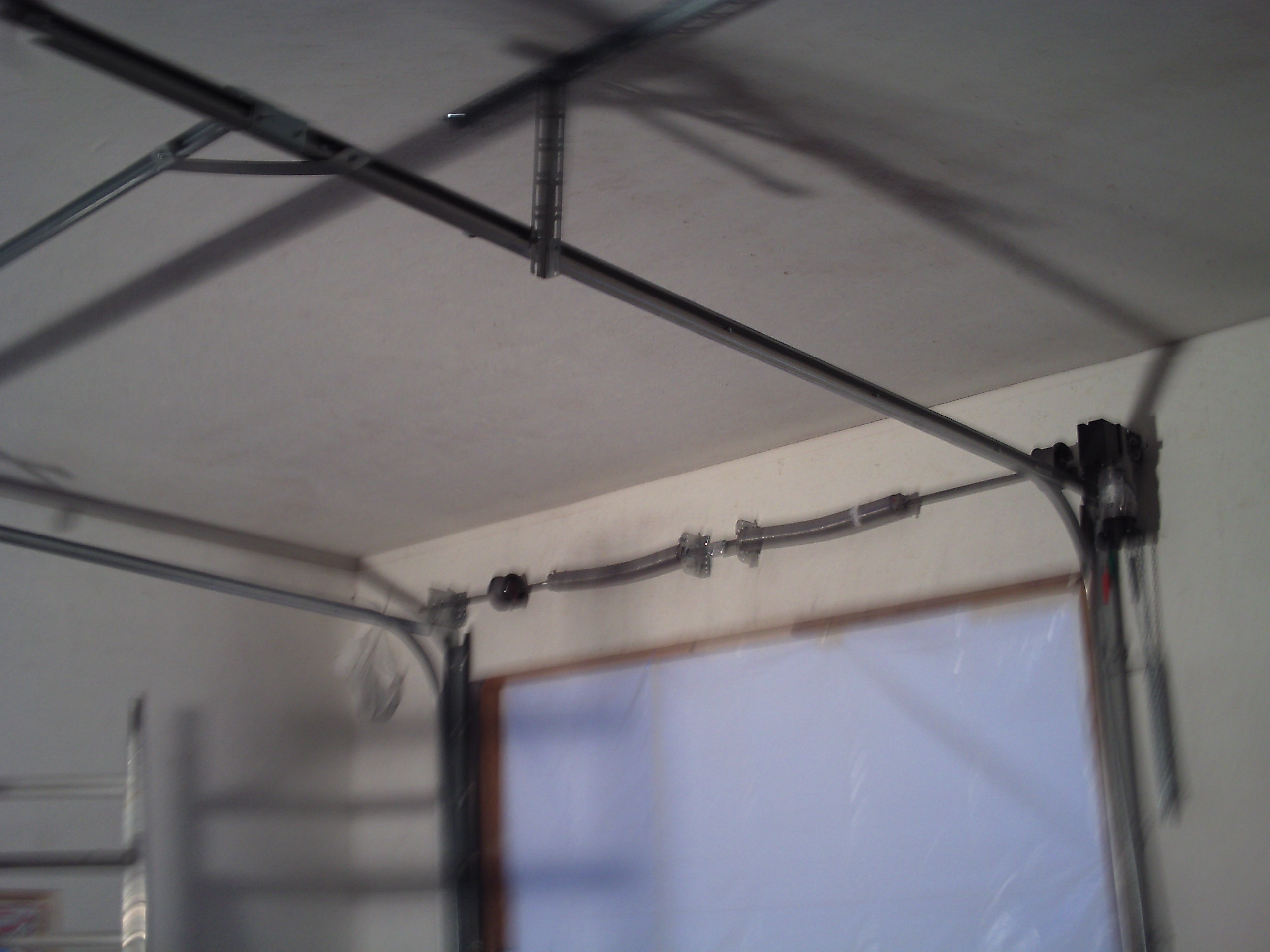

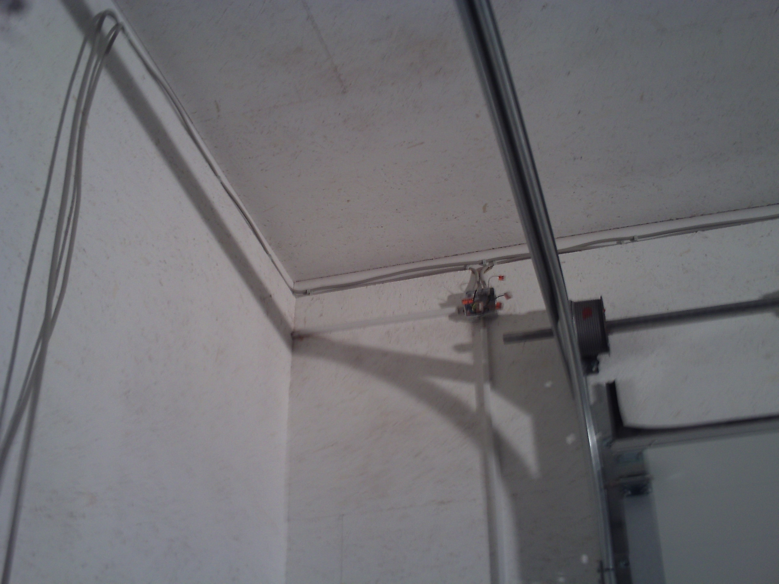

dann kam der mechanische teil..
stand ist jetzt ein tor ist komplett montiert und schon funktionsfähig.. das andere ist fast komplett - die steuerung hängt schon dran aber die deckenaufhängung fehlt noch.. das problem ist das die tore sehr tief bauen und sich in der mitte des raumes treffen - das muss ich noch genau ausjonglieren damit auch das zweite tor funktioniert und sich nichts gegenseitig beschädigt wenn beide tore geöffnet werden.. ein tor allein jeweils offen wäre kein problem.. aber dann kann man da ja nicht mit dem bager oder radlader durch die halle fahren

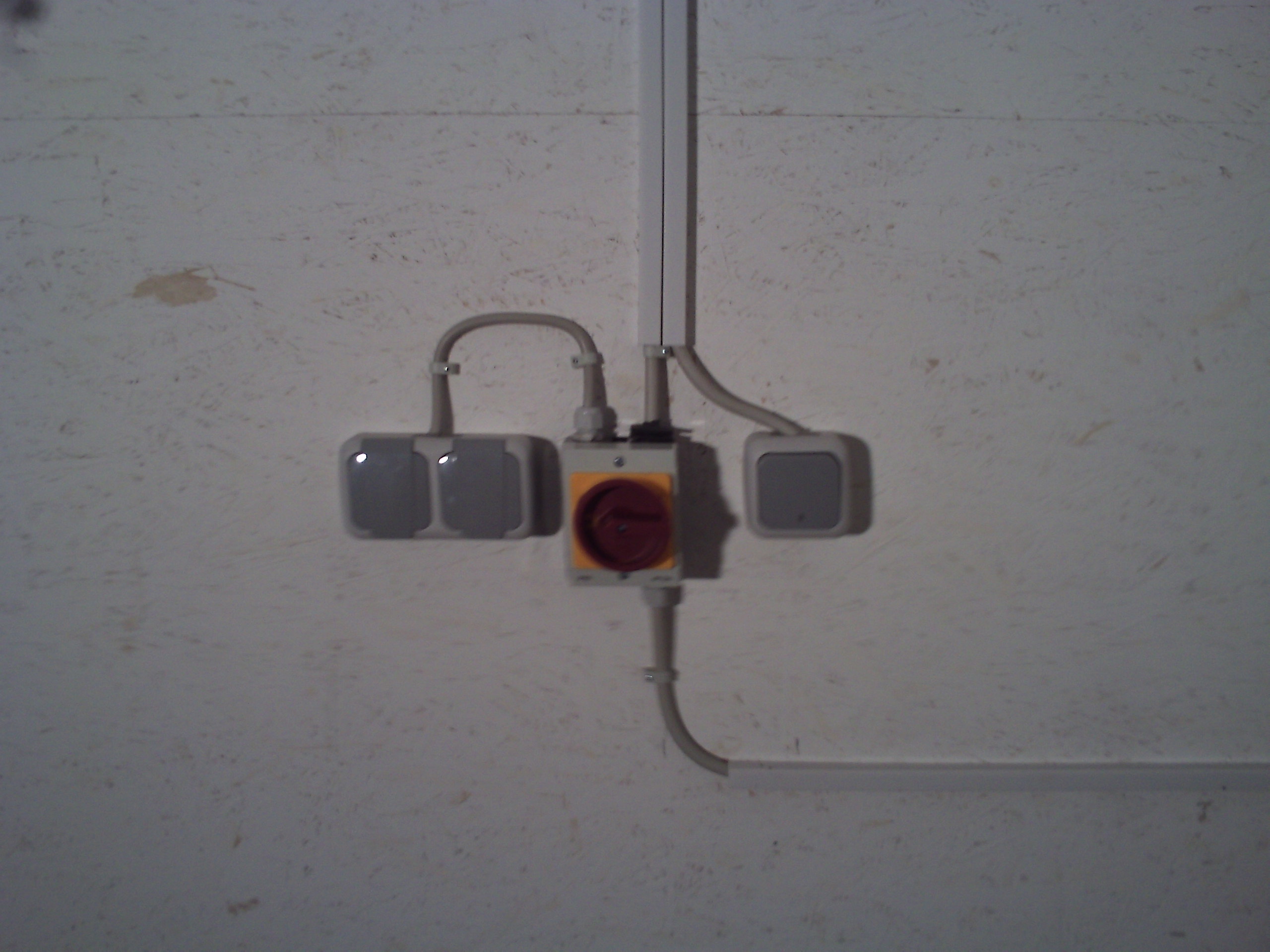

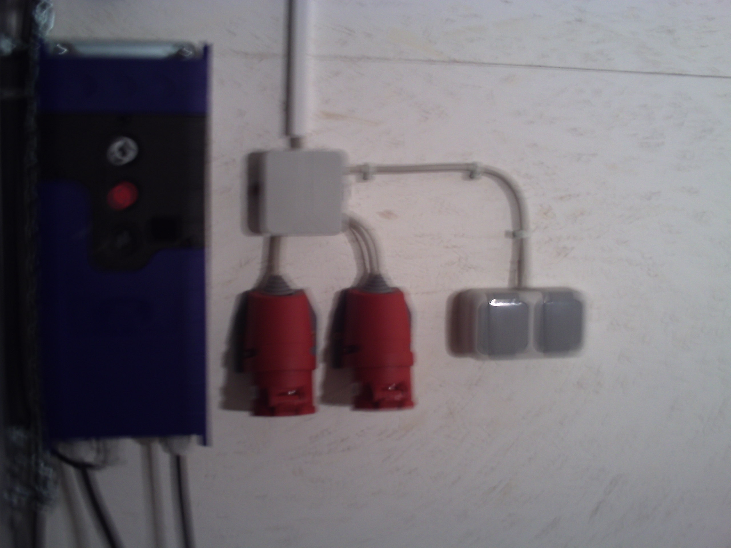

So da ich ja weihnachten irgendwie ignoriere immer und im fernsehen auch nur unfug lief, hab ich mir diese ruhigen tage mal die elektroinstallation vorgenommen.. (bisher liefen die tore ja nur mit verlängerungskabel..) witzigerweise ist etwas passiert was ich noch nie geschafft habe.. ich hab ja 4 cee dosen montiert und bei allen 4 auf anhieb die richtige drehrichtung hinbekommen.. normal ist ja das eine passt und 3 nicht oder sowas
ist noch nicht ganz fertig das ganze weil die lampen für den arbeitstisch erst heute gekommen sind und ich gestern auch wenig lust hatte, aber unbedingt bis zu den toren strom haben wollte.. also fehlen noch lichtschalter und die lampen..
die schalter und steckdosen sind übrigens witzig.. es wird nix mehr geschraubt.. alle kabel geklickt und sogar die deckel haben kleine verriegelungen - made bei panasonic.. das doofe bei den steckdosen klappt das kabel reinklemmen supi.-. bei den schaltern ists irgendwie glücksache.. da wäre schrauben schneller.. nungut diesmal und zum erstenmal hab ich mir auch die dosenklemmen erspart - inzwischen hat wago ja ne neue generation klemmen am markt die kleiner sind und von denen auch mal ne ordentliche anzahl in ne verteilerdose passt

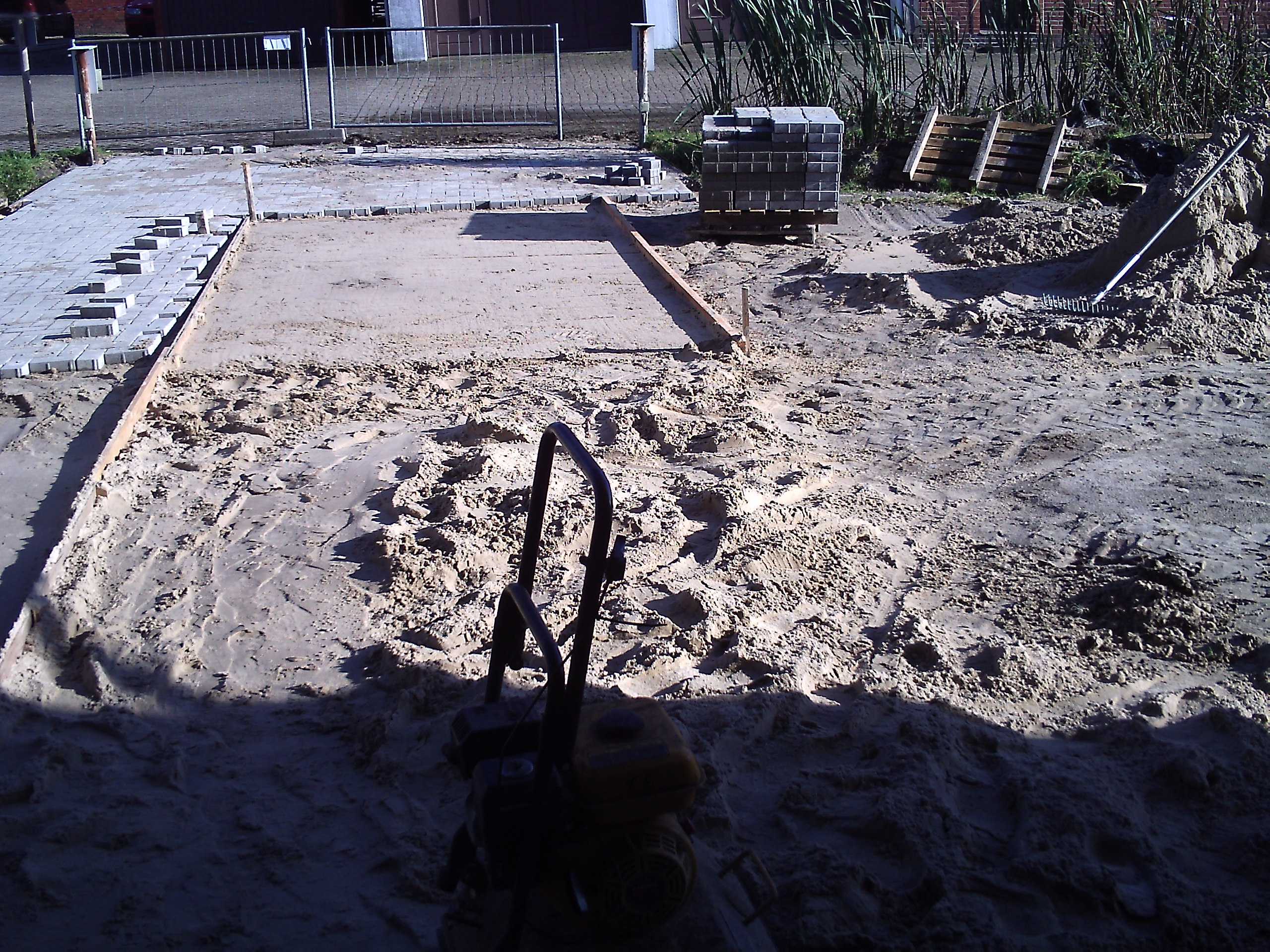

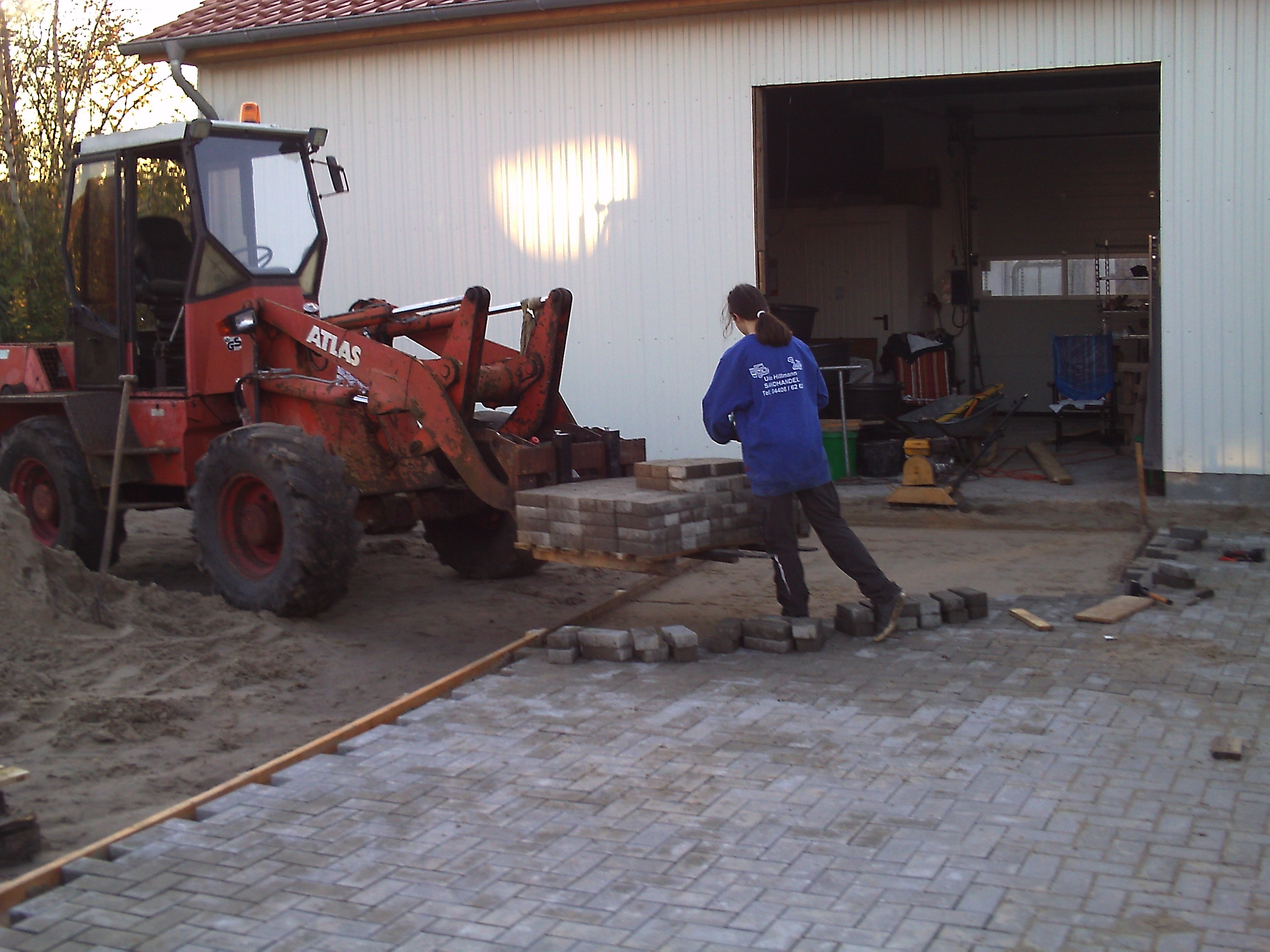

so heute ist doofes wetter und ich dachte ich bring mal ein ganz kleines update.. die neue halle hat ein jahr benutzung überstanden und es ist schon klar das sie eigentlich zu klein ist.. (aber das war schon vorher klar )

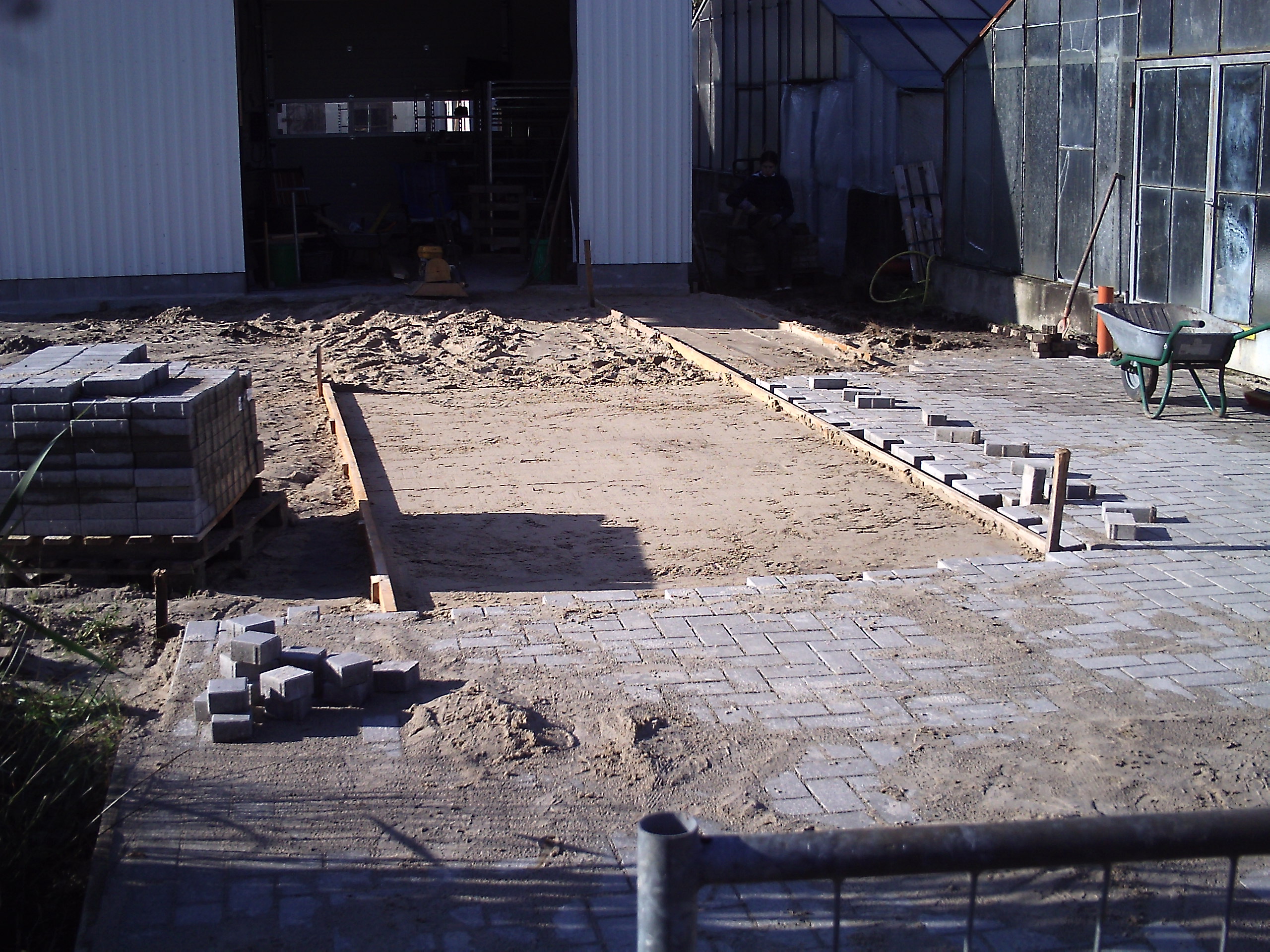

im januar haben wir das pflaster im innenhof erneurt, damit man überhaupt auf einer seite in die halle reinkommt.. zur zeit sind wir auf der anderen seite - leider regnet es quasi ständig zur zeit und es geht nicht richtig vorran.. aber mal ein paar bilder vom reformationstag ein teil der zufahrt ist schon fertig..
abgezogen wurde grösstenteils mit dem bagger und der radlader hilft die steine "ranzutragen" quälerrei ists irgendwie immer noch, nur man schafft deutlich mehr, als wenn man alles mit der karre ranfährt.. blöd halt hier immer das man jede menge verschiedener höhen hat und ein recht ausgfeiltes höhenprofil anlegen muss, damit das wasser bei regen in die richtigen richtungen läuft und noch jede tür aufgeht hinterher war im innenhof aber schlimmer
