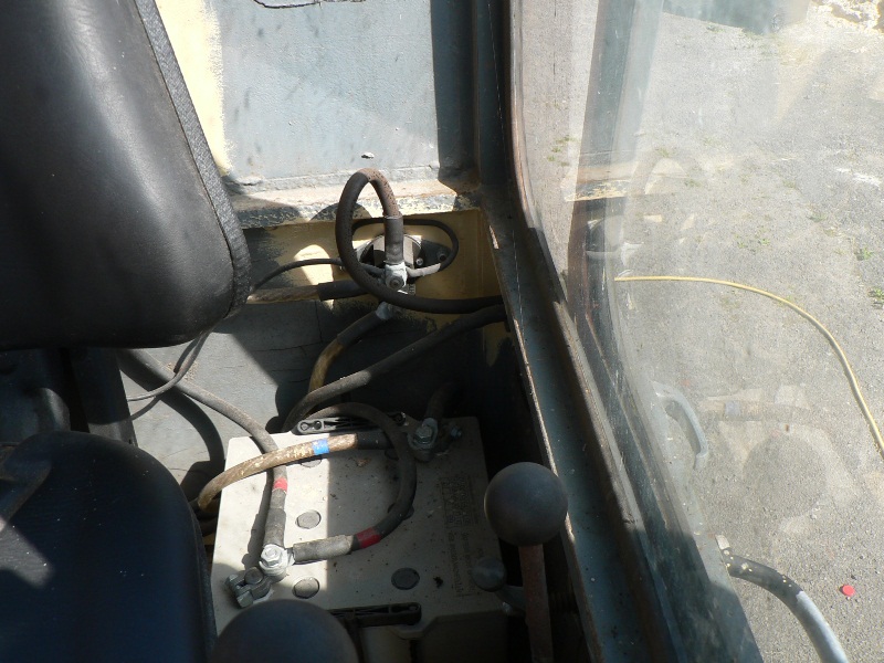

ich habe 2 x 110 Ah Gel-NATO drin.
Funktioniert einwandfrei in 12V.
Soll später auf 24 V umgeklemmt werden.
(Batterie-Hauptschalter an Kabinenrückwand.)

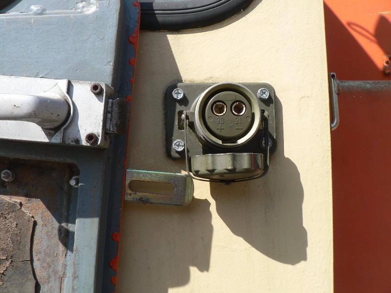

deswegen baut man tunlichst Fremdstartsteckdosen ein.
Bei meinem 1302 an der Kabine - Türseite.
