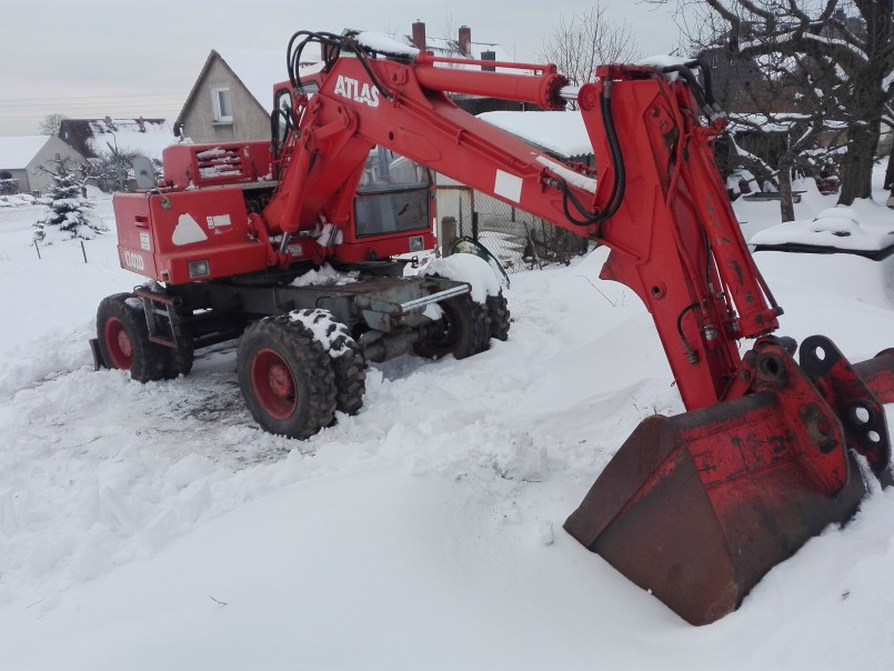

Stell mal bitte, ein, zwei Bilder vom Bagger ein, damit ich sehe, welcher 1202 es genau ist.

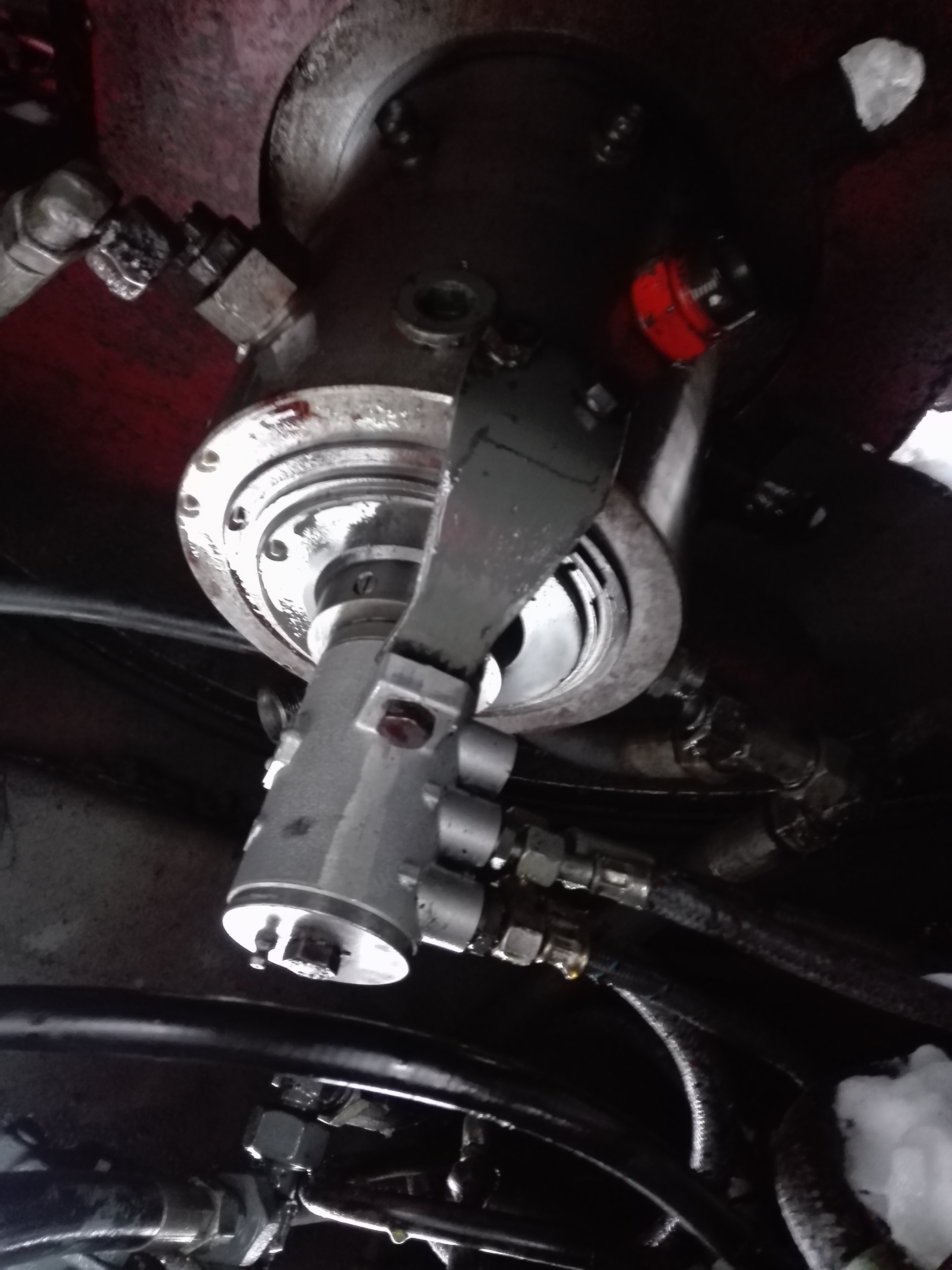

hier mal ein Bild vom Bagger und eins von der Drehdurchführung.
Bis jetzt konnte ich nur in Erfahrung bringen das sich darin ein O-Ring befindet der beschädigt sein könnte.
Sollte dieser ganz sein, gibt es da noch andere Schwachstellen auf die man achten sollte?

Hallo, danke für das Bild.
Das ist ein AB 1202D.
Die Drehdurchführung hat mehrere O-Ringe. Für jede hydraulische Funktion im Unterwagen und extra noch welche für die Druckluft.
Ich such mal schnell Deine Mailadresse heraus und schick Dir was dazu.
