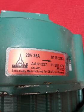

ich hätte eine mit 35 A gefunden.
Aber da ist ein Drehrichtungspfeil drauf.

Wenn Du die günstig kriegen kannst, würde ich sie nehmen. Von der Riemenscheibe gesehen, dreht sie rechts rum, wie es bei Dir vorgesehen ist.

inzwischen habe ich 2 Angebote für eine 35 A - LiMa.
A) B-Ware neu 62,- EUR
B) Austausch 35,- EUR
