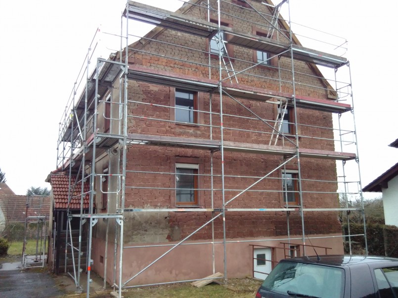

Vielleicht interessiert es auch jemanden, warum ich überhaupt einen Bagger gekauft habe.... hier einige Bilder zur Erklärung
