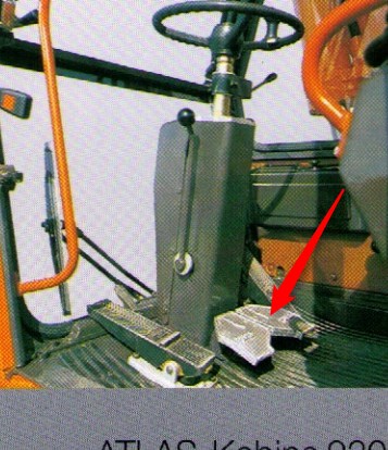

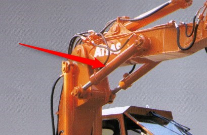

hat dein 1404 einen hydraulischen Verstellausleger? (siehe Bild)
Wenn ja, kannst du vor diesem ein Weichenventil einbauen.
Dann kannst du den Sortiergreifer über die beiden Fußpedale
vor der Lenksäule (siehe Bild) steuern. So haben wir das schonmal bei dem
1304 von einem Bekannten gemacht. Funktioniert super und die
Ölmenge reicht auch vollkommen aus.
Beste Grüße und gutes Gelingen,
