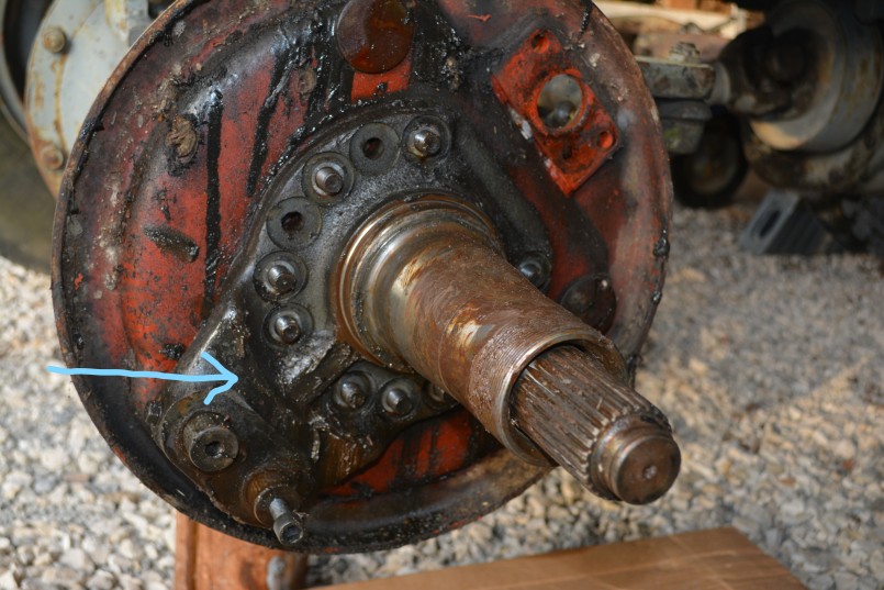

ich brauche euren Rat da ich gerade ziemlich ratlos bin. Auf dem Bild 440 ist der Halter für die Bremsbacken sowie die Welle für die Lager zu sehen.
Das sieht wie eine Einheit aus. Die Muttern habe ich alle entfernt, kann jedoch den Halter nicht demontieren.
Irgendwie sitzt der unlösbar fest.
Der Grund wieso ich das abbauen möchte,- die Gelenkwelle hat ziemliches Spiel und die würde ich gerne ausbauen und ggf. tauschen.

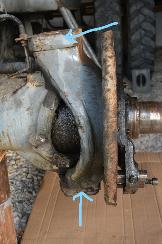

Dazu müssen die wie im Bild 442 zu sehen ist, die Achsschenkelbolzen raus. Benötige ich da eine Vorrichtung oder sollten diese so entfernt werden können ?
- Bremsbackenhalter
- Achsschenkelbolzen
Diese sitzen unlösbar fest.
Wäre euch mal wieder sehr dankbar für eure Hilfe.
Gruß an die Atlas Schrauber von Stefan

die auf Bild 440 gezeigte Radnabe muss nicht entfernt werden, um die Antriebswelle zu tauschen.
Die auf Bild 442 gezeigten Achsschenkelbolzen ziehen und die Nabe lässt sich abnehmen. Dazu haben die Befestigungsplatten der Achsschenkelbolzen, zwischen den Befestigungsschrauben zwei Gewindebohrungen, in denen Schrauben eingedreht werden und der Bolzen gezogen wird.(ich meine M14x1,5, eventuell messen und nachschneiden)

Die Achsschenkelbolzen sitzen meist bombenfest. Oft wurden diese jahrelang nicht geschmiert, so daß man nicht mal mehr Fett hineinpressen kann.
Ein Bekannter hat auch damit sich abgekämpft. Er hat die Dinger richtig angewärmt und dann haben Sie sich durch das abziehen, wie Demian geschrieben hat, irgendwann gelöst.

die Gelenkwelle bekommst du ohne entfernen der Achskugel nicht raus.
Zum demontieren der Achsnabe musst du die Bolzen zurücktreiben in Richtung Gelenkwelle, dann kannst du auch die Bremsankerplatte abnehmen wobei nicht alle Bolzen ganz entfernt werden können da dann der Vorderachsträger stört.
Also Achskugel mit Ankerplatte und Nabe abbauen.

erstmal vielen Dank für Eure Hilfe. Dank Euch hab ich die Achsschenkelbolzen herausbekommen.
Der obere Bolzen sieht top aus und hat einen Durchmesser von 45mm.
Der untere Bolzen hat nur 43.5mm und sieht entsprechend abgenutzt aus.
Mal sehen wo ich da einen auftreiben kann.
Die Gelenkwelle hat sich problemlos ziehen lassen und sieht noch ganz passabel aus.

und wie wäre es, über den abgenutzten Bolzen eine (Beham)Hülse zu ziehen ?
Im Deutz-Forum haben die die Bolzen immer abgedreht, und eine CrNi-Stahl-Buchse drüber gezogen.
