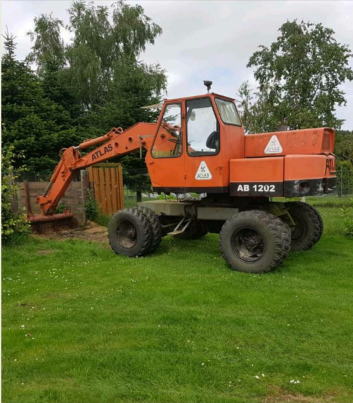

Mein Name ist Henning, 30 Jahre alt,
bin gelernter Industriemechaniker und verbringe meine Freizeit mit der Sanierung meines Hofes.
Ich wohne mit meiner Familie auf dem Land im hohen Norden.
Wir haben uns kürzlich für unser großes Grundstück und aus Spaß einen 1202 Baujahr 1969 gekauft.
Der Vorbesitzer hatte keine Ahnung von dem Gerät und ich habe noch nie zuvor auf nem Bagger gesessen :mrgreen:
Ich bin natürlich wie wahrscheinlich alle neuen auf der Suche nach einer Reparatur oder zumindest Bedienungs- und Wartungsanleitung.
Zu den Problemen, wo ich mir hier Hilfe erhoffe:
Nachdem ich zwar den Straßengang eingelegt habe (Schalthebel geht serienmäßig durch Kabinenboden, ist aber nicht mehr vorhanden), fährt er doch noch sehr langsam.
Offenbar ist das Eilgangventil (Fußpedal rechts in der Kabine) ausser Funktion, ebenso das Umschaltventil an der rechten Kabinenwand.
Die Druckluftbremse funktioniert noch, aber ich habe noch nicht getestet, ob alle Räder frei drehen.
Ich wäre sehr froh, wenn mir jemand sagen kann, ob und wo man diese Ventile kaufen kann.
Ich danke schonmal
