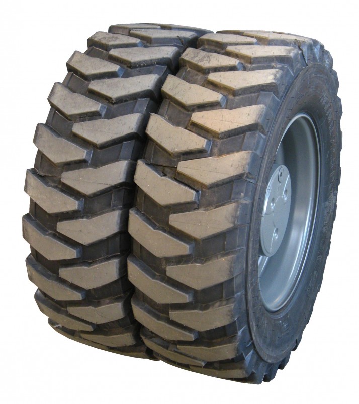

Mein Atlas brauch auf einer Achse neue Reifen,jetz habe ich mir überlegt würde gerne breitere Reifen aufziehen und diese dann ohne zwischenringe fahren wollen.
Hatt jemand Erfahrungen damit welche breite man brauch ?
Für die 22.5zoll gibt es ja einiges an Auswahl um ohne zwischenringe zu fahren aber bei 20zoll sieht es schlechter aus.
11-20 bekommt man ja noch aber so wie ich gemessen habe bräuchte ich ja 12-20 in etwa.
Hatt jemand einen Tipp ?

die Frage habe ich nicht verstanden.
Soll der Bagger auf Einzelbereifung geändert werden ?
Zwilligsbereifung ohne Zwischenringe kenne ich bei Baggern nicht.
Bei LKW sind Zwillinge ohne Abstand verboten,
weil sich sonst die beiden Reifenflanken gegeneinander aufscheuern würden.

Na hatte an so etwas gedacht,habe ich bis jetz aber nur in 22.5 Zoll gefunden.

das finde ich keine gute Idee.
Zwischen die Reifen setzen sich Steine und Äste.
Um die wieder herauszubekommen, muß man das äußere Rad abbauen.
Würde ich nicht machen.
