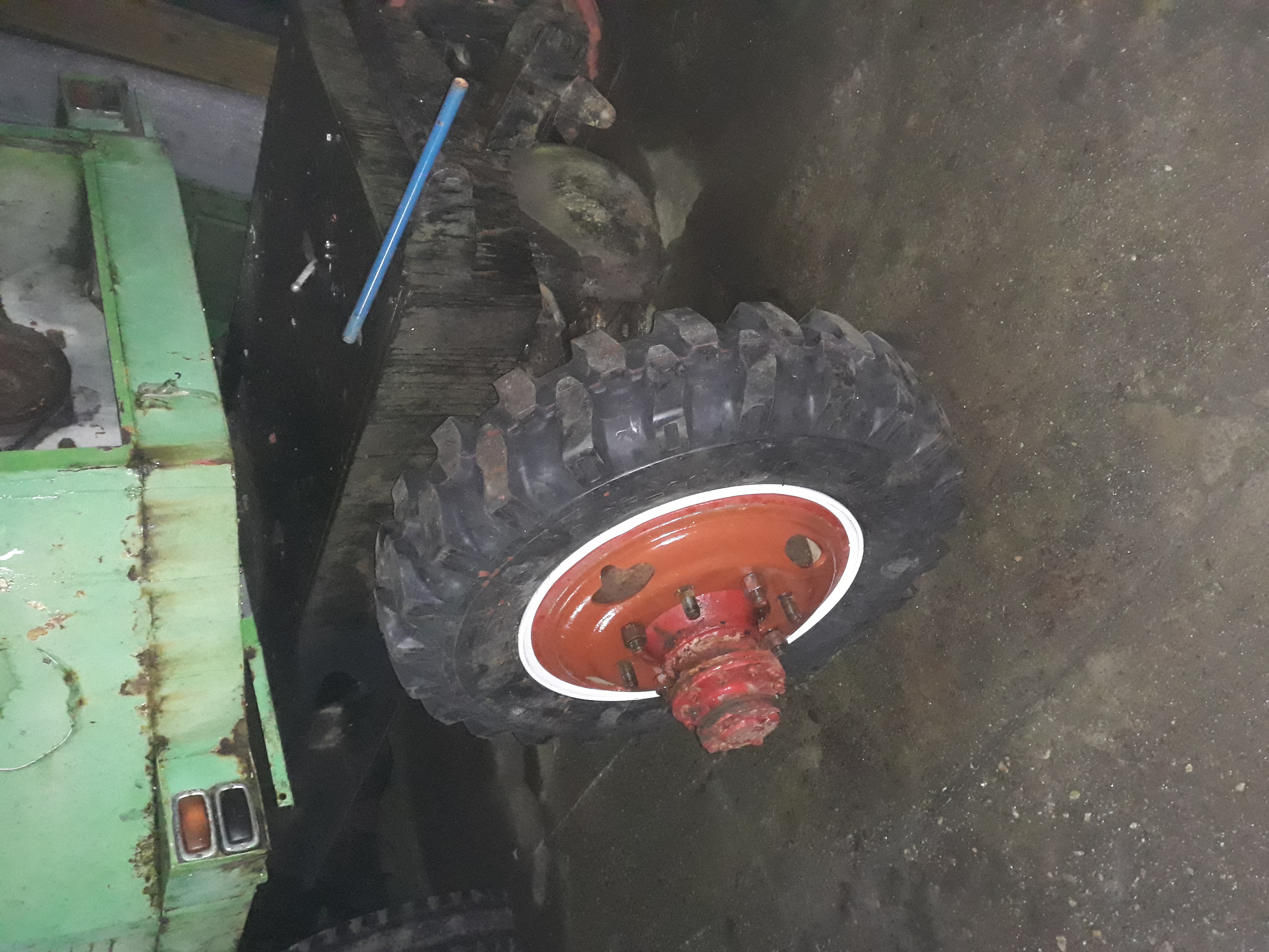

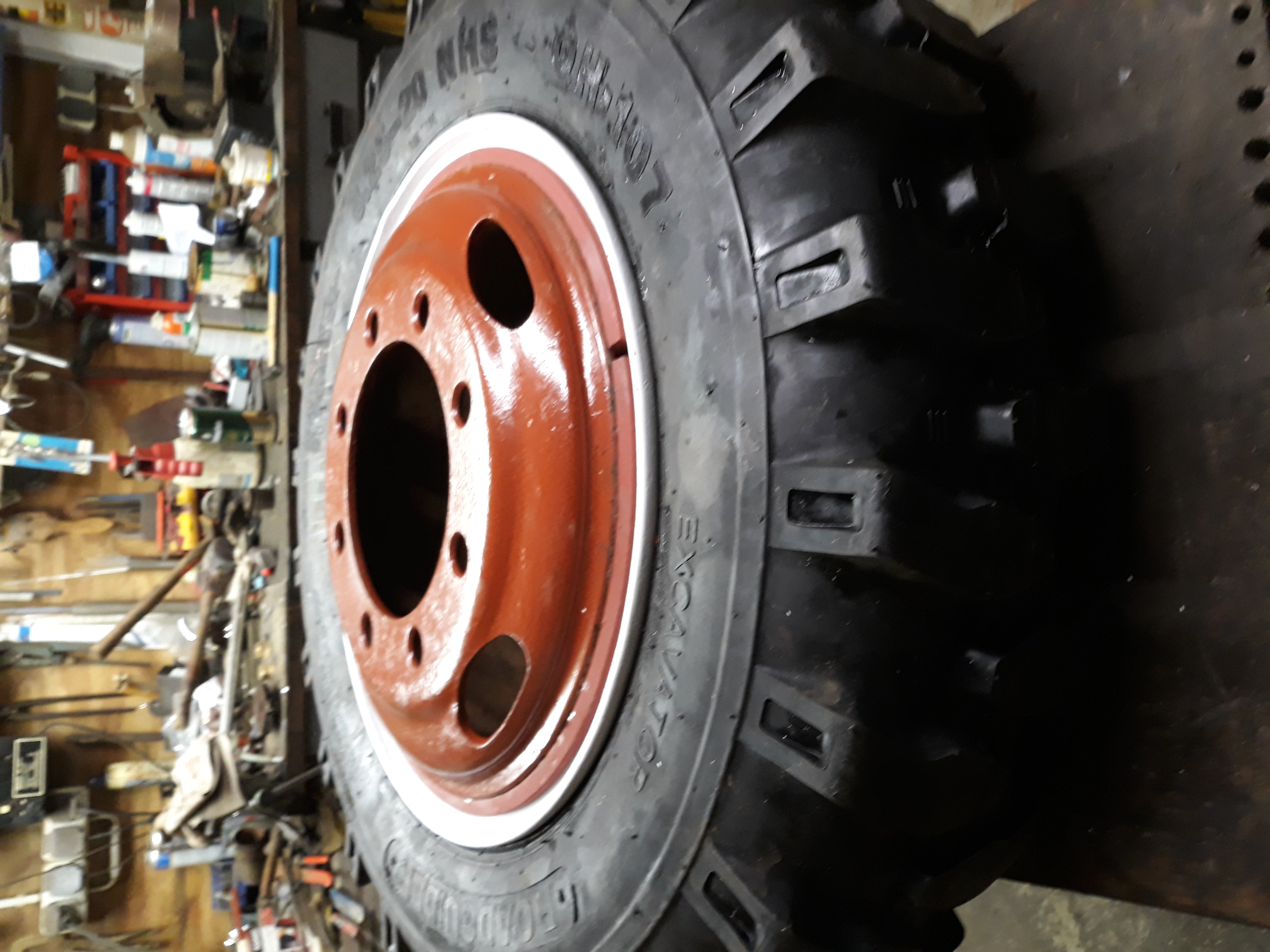

Beitrag von Peter0271 » Sa 8. Feb 2020, 08:09
Moin,2 Räder sind schon erneuert.
