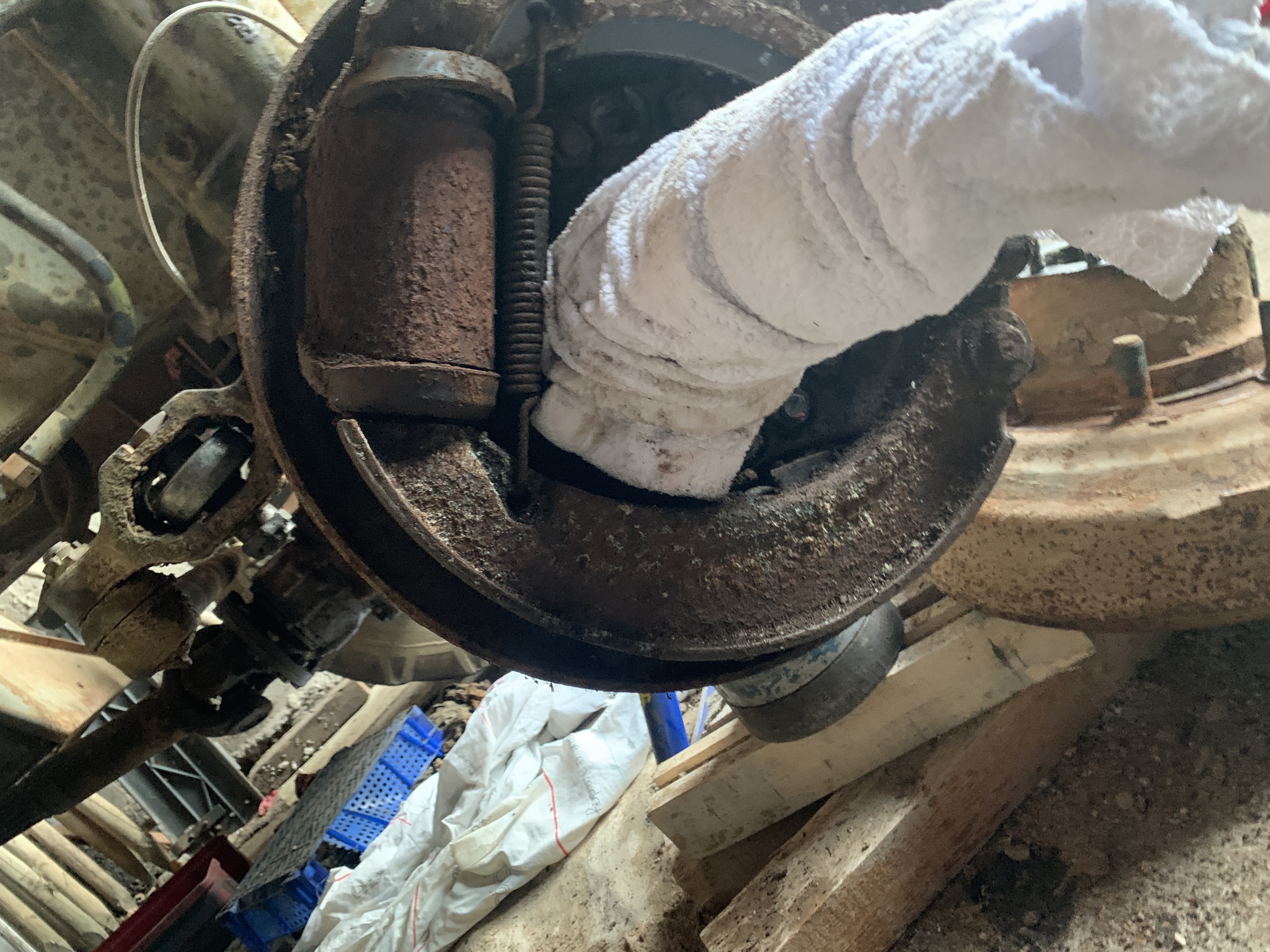

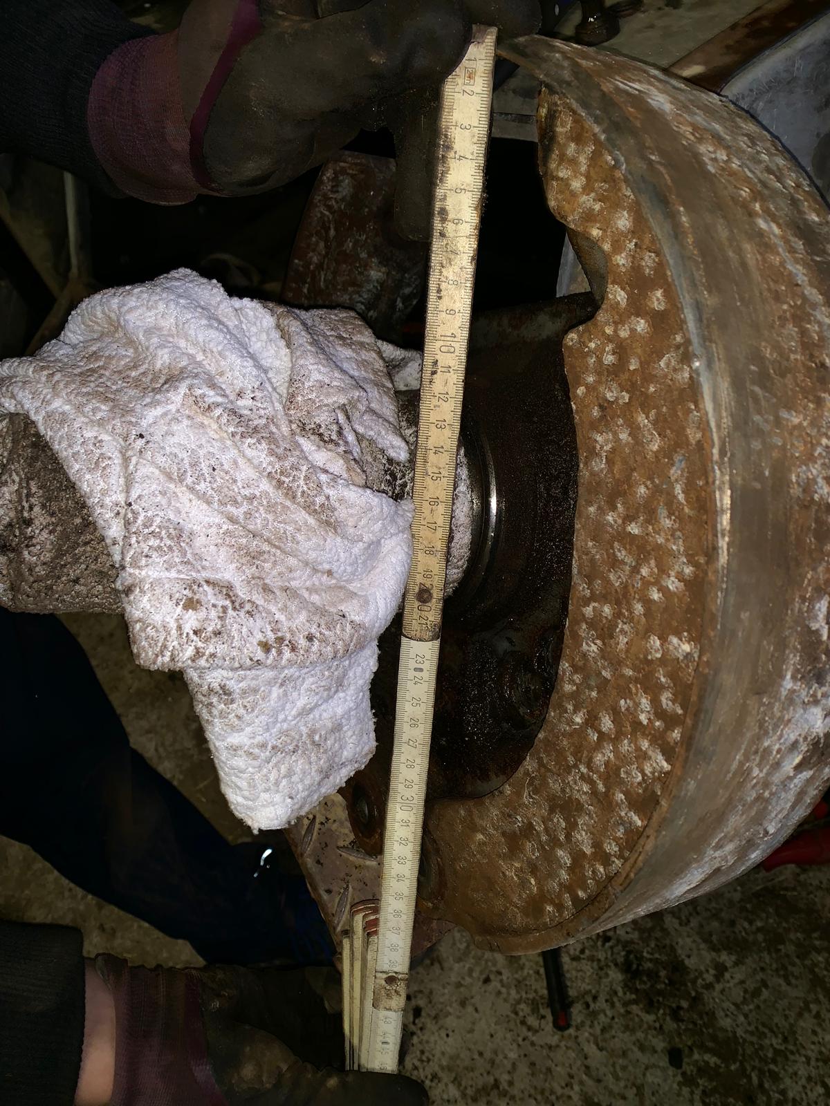

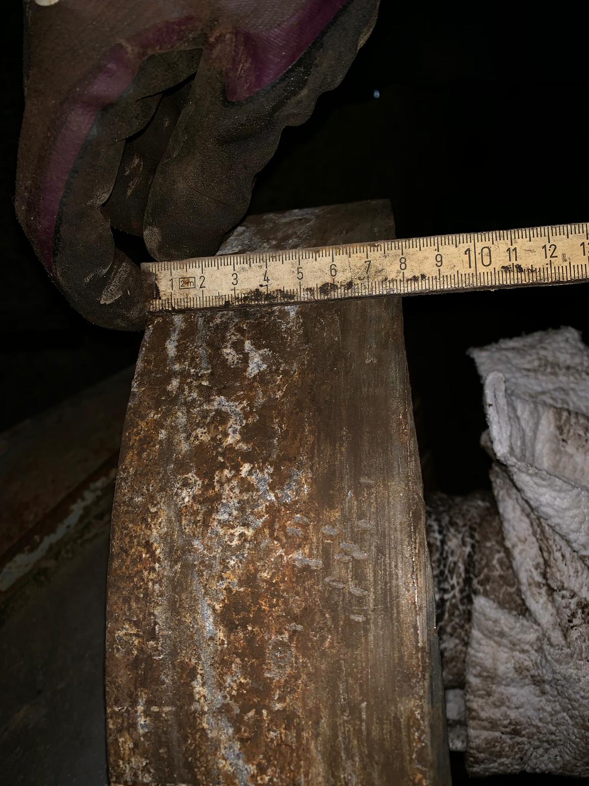

Gibt es die Bremsbacken noch nachzukaufen?
Meine sind komplett hinüber
