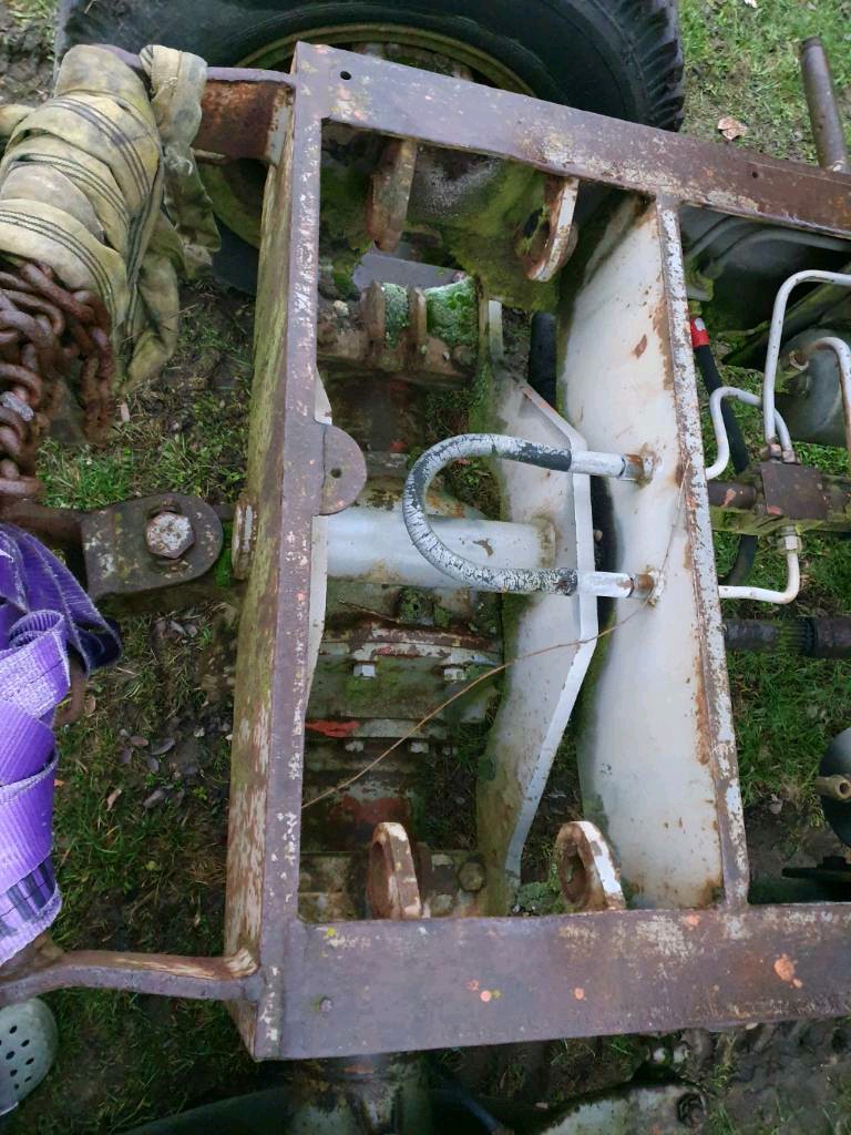

Mahlzeit. Da ich nun seit einiger Zeit vergeblich versuche, die Abstützzylinder für meinen 1300 zu bekommen, kam mir ne andere Idee. Wie auf dem Bild zu sehen, werden die Zylinder ja nur über die Auhen befestigt. Also Bolzen durch und fertig. Könnte ich da nicht einfach 2 kräftige kurze Hydraulikzylinder kaufen und die da reinhängen? Sollte eigentlich klappen. Was für einen Druck sollten die aushalten und müssen die auf Zug und Druck angeschlossen werden oder einfach nur mit einem einzelnen Schlauch. Oder werden gar beide jeweils mit einem Schlauch an die Hydraulik und einmal untereinander verbunden? Danke schon mal für die Antworten.

da kannst du zwei einfachwirkende Zylinder einbauen.
Jeder Zyl. bekommt eine Hydraulikleitung (auf Druck).
Bei deinem Bild sind die Zuleitungen z.Z. miteinander verbunden.

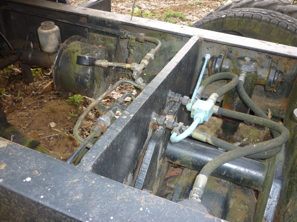

Ich hab mal ein Bild gefunden, wie es bei einem 1200er ausgesehen hat.

Zylinder ist dabei, aber leider ohne Maße. Aber wie ich auf dem Bild sehe, geht der Zylinder so ungefähr bis Unterseite Rahmen. Ist ja schon mal ein Anhaltspunkt. Hol ich mir nen einseitig wirkenden Zylinder mit ungefähr den Maßen. Was ist das da für ein Ventil mit Hebel in der Mitte? So eine Art Überströmventil wie bei Heizungsanlagen? Brauch ich das zwingend? Falls ja, muss ich mir sowas ähnliches noch besorgen. Sollte das so funktionieren, wäre das wohl auch für andere interessant, bei denen das Teil hinüber ist oder fehlt.

das Ventil ist ein Kugelhahn mit dem die Pendelachse im Straßenbetrieb beim fahren und bremsen pendelnd bleibt.
