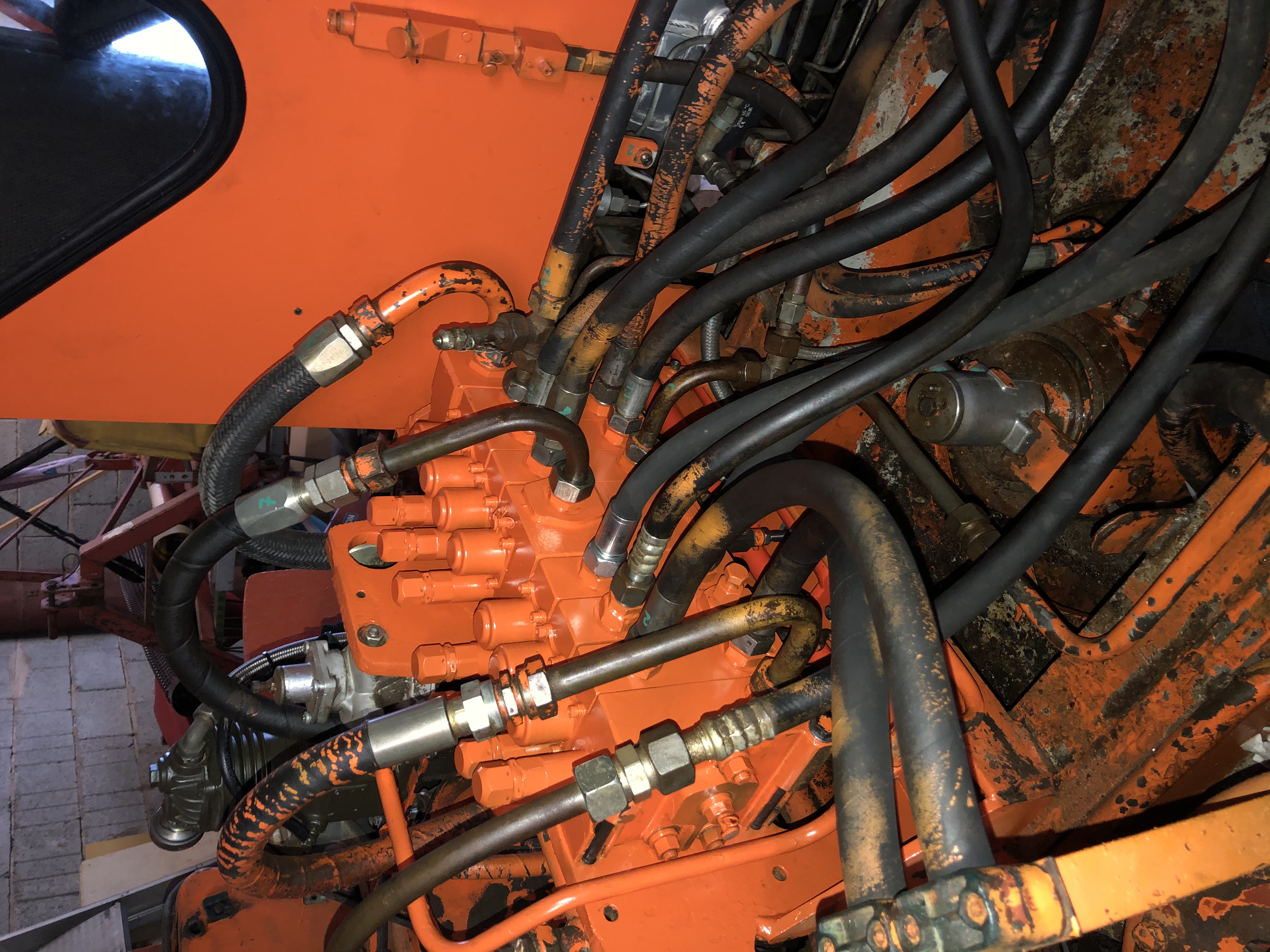

Hallo, ich habe ein Ventil an der Kabine rechts und weiß nicht was das sein soll.
Vielleicht kann mir jemand helfen.

was meinst du genau?

wenn Du das meinst, was oben an der Kabine befestigt ist, dann ist es der Druckschalter für die Überlastwarnanzeige. Da fehlt aber wie es aussieht das Kabel, welches in den Innenraum zur Warnleuchte geht.

Ja genau das meine ich, dass habe ich mir schon fast gedacht das das eine Überlastungsanzeige ist.
Aber was für eine Leuchte soll das sein wo das Kabel drauf geht?

Gute Frage, beim 1202 weiß ich es gar nicht. Denke, daß da im Armaturenbrett einfach eine zusätzliche Kontrollleuchte angebracht wurde.
Ab dem 1302C (mit neuer Kabine) konnte man diese oben ein-/ausschalten und es war eine extra Kontrolleuchte oben.
