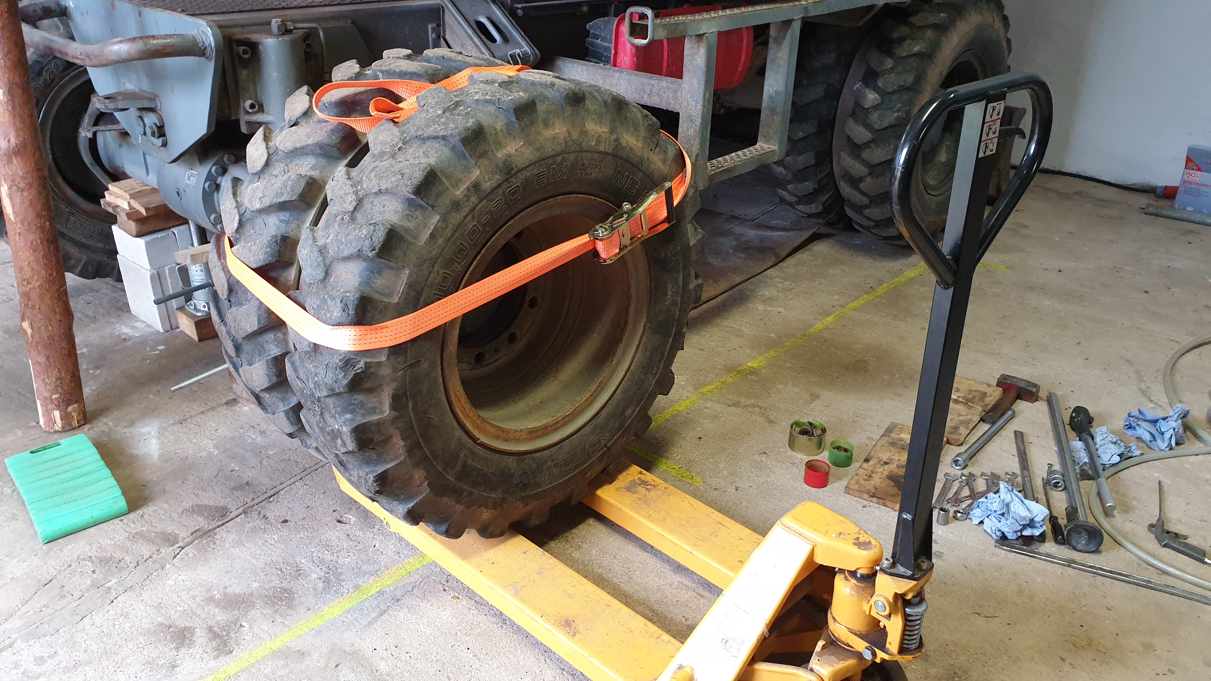

Hallo Leute,
anbei ein Foto wie man sich die Arbeit beim Räder abmontieren erleichtern kann. Macht natürlich nur Sinn, wenn man an die Bremse oder Achse möchte, ohne an den Reifen was zu ändern...
Wenn man den Standpunkt der Bremstrommel zum Ankerblech danach noch mit Kreide kennzeichnet, ist es beim Montieren ein leichtes Spiel.
Beste Grüße
Stefan
- Beiträge: 782
Beitrag
von weissnich » Mo 28. Sep 2020, 12:04
ganz schön clever.. mich nervt sonst immer der zwischenring beim wiedermontieren..
