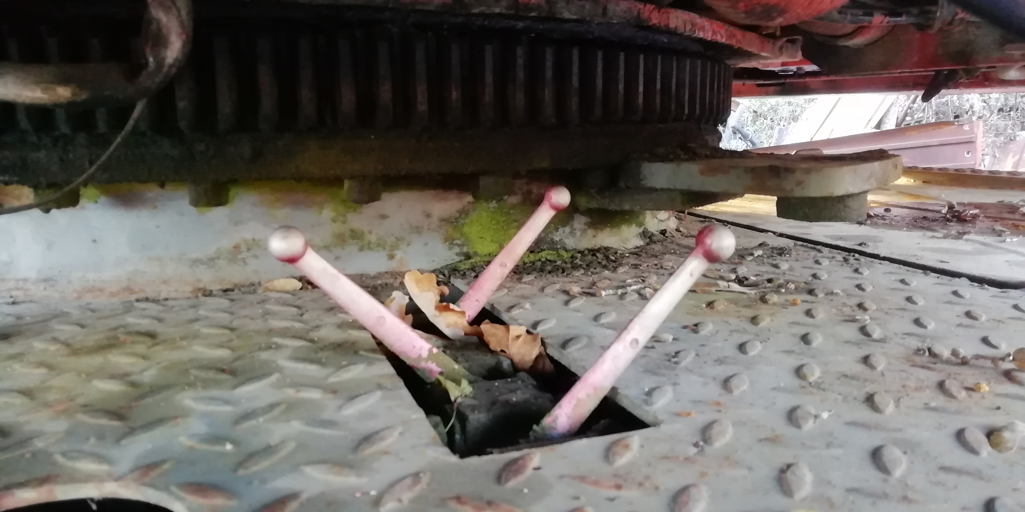

Die Pendelachssperre wird ja über die 3 Hebel auf dem Unterwagen gesteuert. An dem Bagger in der Bedienungsanleitung sind jedoch nur 2 Hebel beschrieben und abgebildet. Wie sind hier die Schaltstellungen? Was wird mit dem 3. Hebel gesteuert?
Kann mir hier jemand weiterhelfen?
Vielen Dank im Voraus.

willkommen im Forum.
Das mit den Hebeln ist nicht ganz richtig.
Der hinterste ist für die Pendelachssperre, wenn dieser zur Kabine schaut, dann ist die Straßenfahrt aktiviert, d.h. daß beim bremsen die Achse nicht blockiert. Wenn er von der Kabine wegschaut, ist die Arbeitsstellung aktiviert, sobald das Bremspedal getreten ist, wird die Achse blockiert.
Der mittlere Hebel ist zum abschleppen gedacht. Dieser muß eigentlich immer weg von der Kabine schauen. Wenn Du mit der Atlas Schleppstange abschleppst, stellst Du ihn Richtung Kabine, dadurch lenken die Räder automatisch mit.
Der vorderste Hebel müßte der Kriechgang sein.
