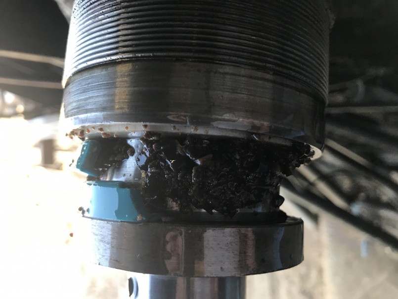

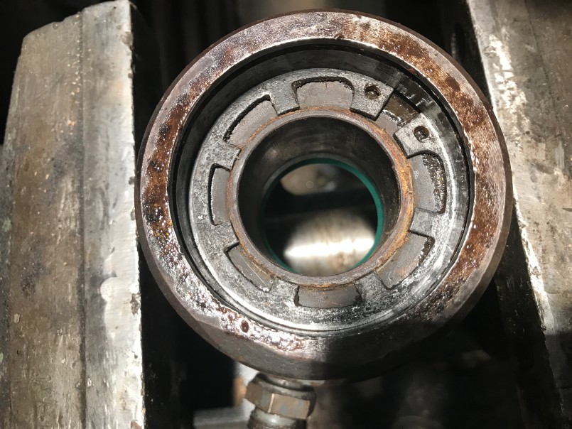

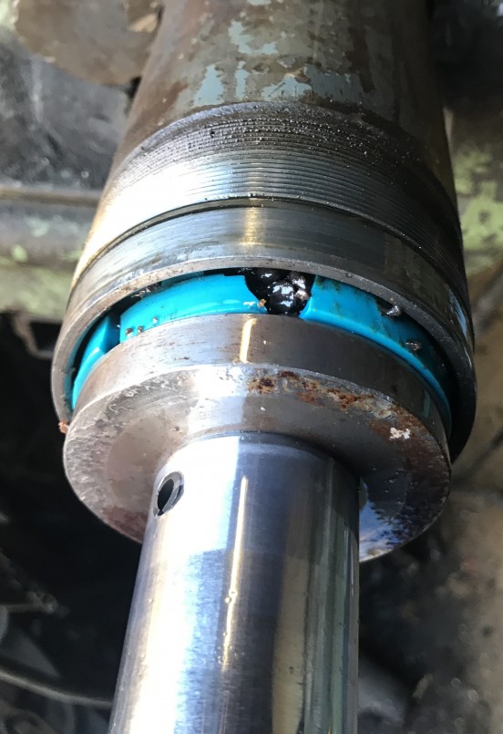

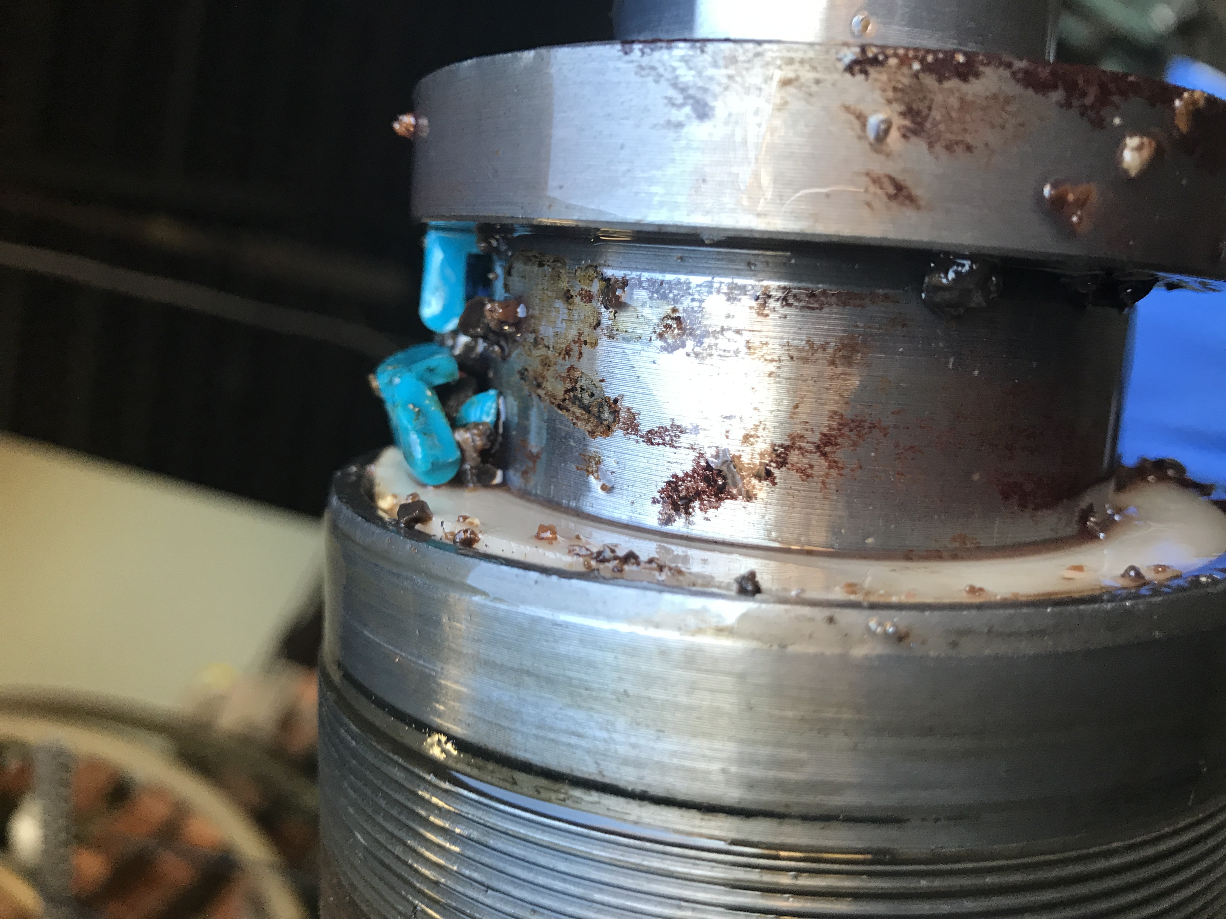

So, nachdem das Planierschild fertig ist hab ich mich dem Lenkzylinder angenommen:
Hier geht das Auge schrauben: Der Nutring und Gegenring sind völlig zerstört Gemessen hab ich folgendes:
Nutring Führungskopf:
40x60x10
Abstreifer
40x65x10x12
Nutring Kolben:
60x80x (Höhe nicht mehr erkennbar)
Allerdings hab ich in einem anderen Beitrag gelesen: 60x80x18x12 (https://www.atlas-hydraulikbagger.de/fo ... nder#p7594)
Das würde bei mir hin kommen. Die Gegenringe waren 10mm hoch, der Nutring hat 12mm an der niedrigsten Stellen, somit wäre wir bei 22mm. Das passt laut meiner Schieblehre ganz gut
Hat jmd evtl. die Maße aus der Zeichnung?
Zudem brauch ich die Gegenring auch . Die sind in dem Fall aus Kunststoff (beim Planierzyl. waren die ja aus Stahl). Die L-Förmigen Gegenringe sind auch 10mm hoch.
Kennt jmd eine Bezugsquelle? Ansonsten muss ich die Fertigen lassen .

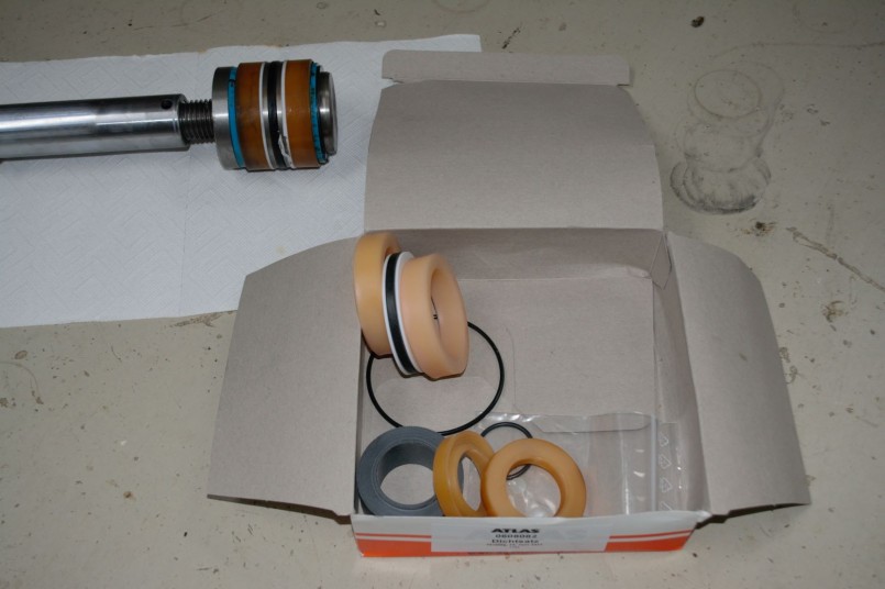

Re: 1302 Lenkzylinder

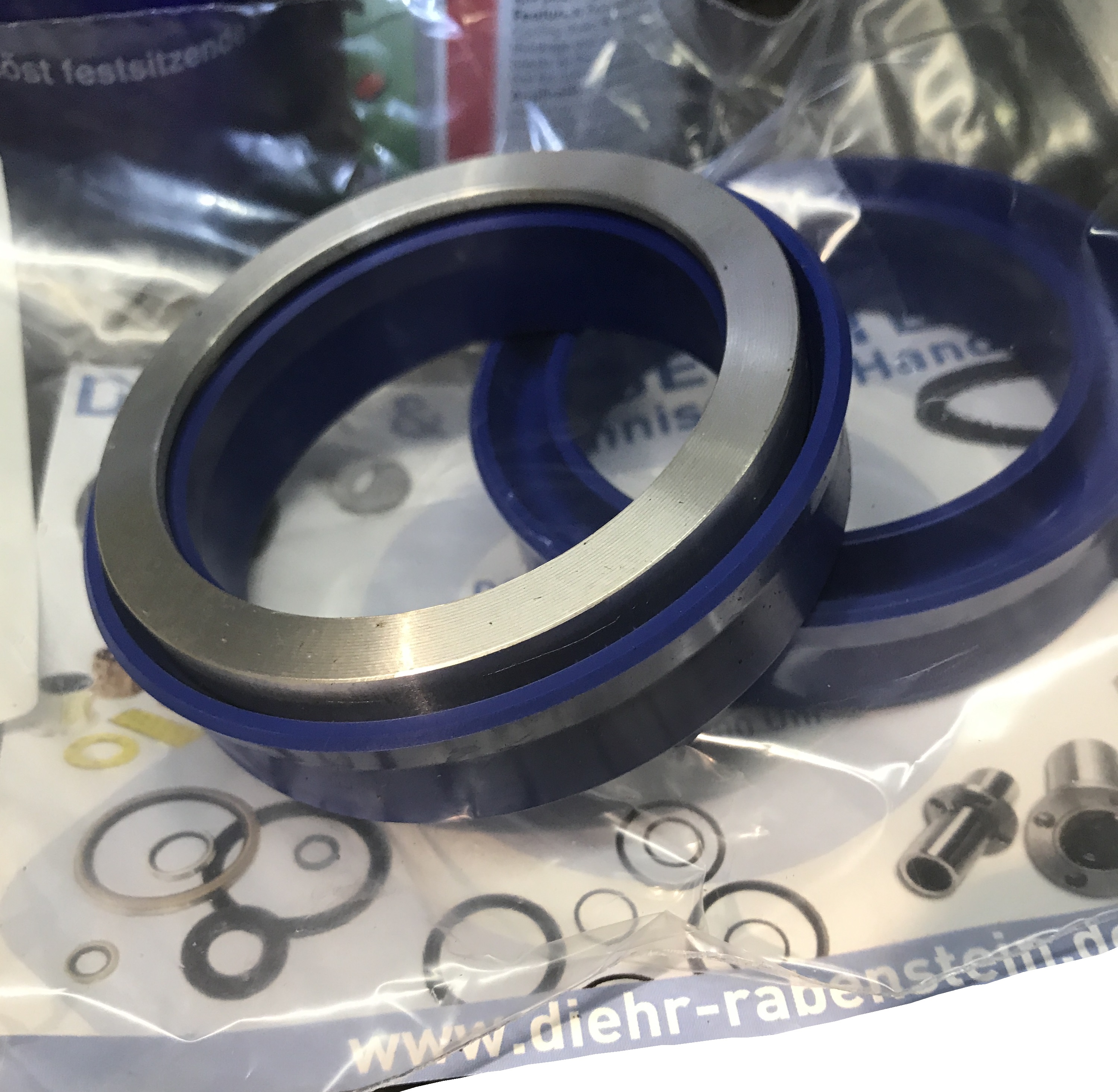

Hab dir ein paar Bilder von meinem Lenkyzlinder und den Dichtsatz welchen du bei Atlas Nordhessen bekommst.
Der passt,- allerdings sind die blauen Gegenringe nicht dabei.

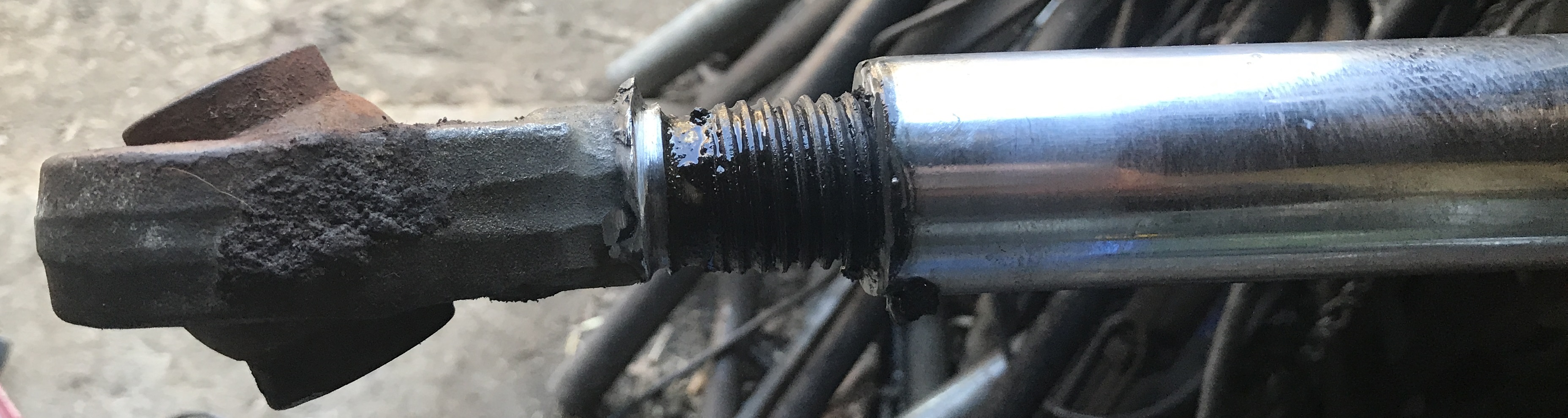

Übrigends brauchst du das Gelenkauge nicht unbedingt rausschrauben da sich die Gegenseite ebenfalls ausschrauben lässt. ( meistens leichter da dies ständig im Ölbad ist).
Diese suche ich selbst auch noch. Solltest du jemanden finden der die machen kann oder verkauft, kannnst mich gerne informieren.
Gruß Stefan

Hab ich dann auch gemerkt, dass ich das Auge nicht hätte öffnen müssen.
Hab das zuerst gemacht, damit die Stange noch eine Führung hat im Zyl-Rohr und ich sie nicht auf den weichen Backen fest klemmen muss.
Ist aber nicht schlimm. Ging gut raus und verschweisst ist das wieder schnell.
Leider liefert Atlas nur den Dichtungssatz. Wenn ich aber schon den Lenkzylinder zerlege, tausche ich auch alles aus und lasse nicht 20 Jahre alte Teile drin. Verstehe erhrlich gesagt nicht, warum sie diese nicht im Satz dabei sind.
Solltest du Infos wegen den Gegenringen bekommen, bitte informiere mich.
Vielen Dank....
Vielen Dank....

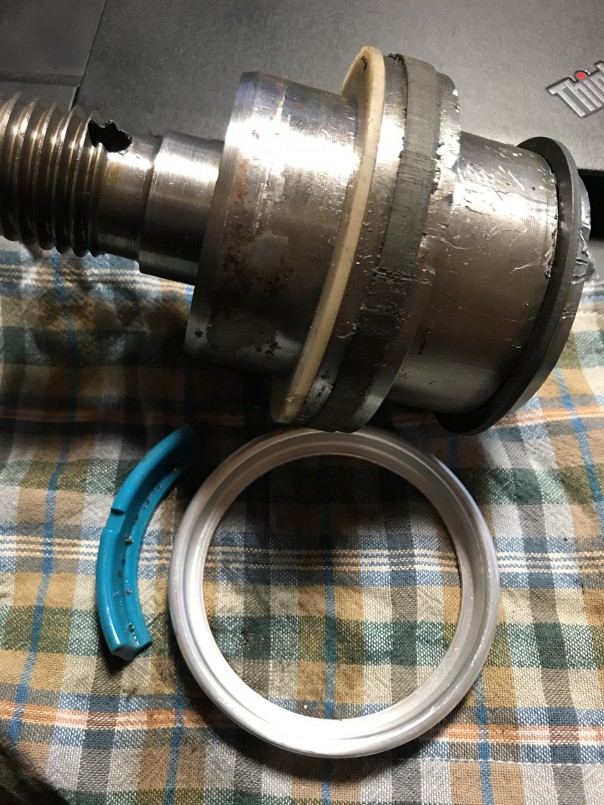

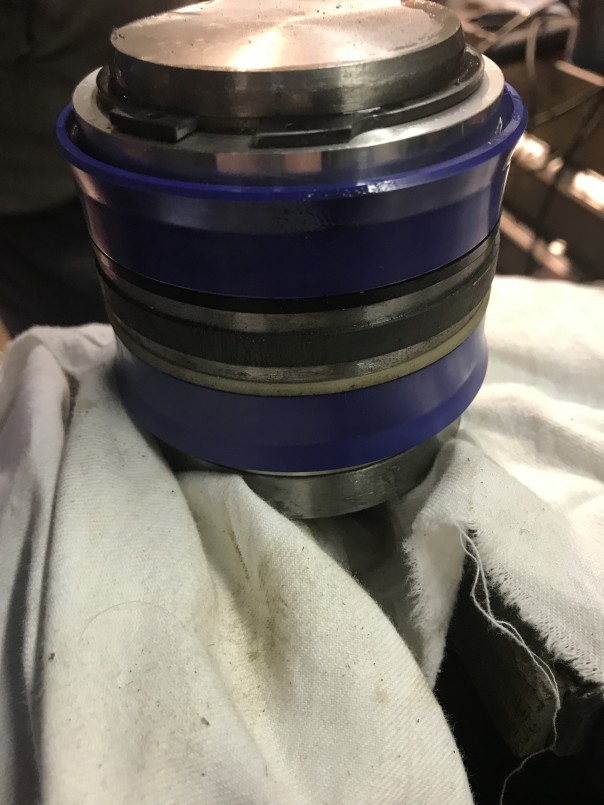

Endlich wieder etwas Zeit für den 1302.
Für den Kolben hab ich folgendes bestellt:
Nutring Kolben:
60x80x18 (2 Stück) für 9€ pro Stück.
Den Gegenring hab ich aus Alu drehen lassen.
Nutring Kolben:

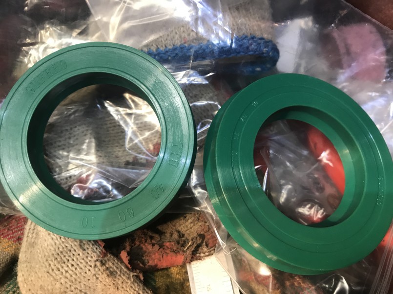

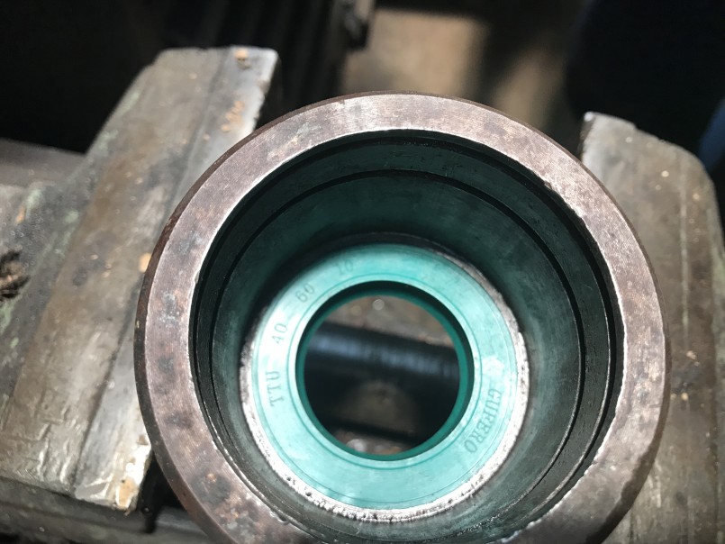

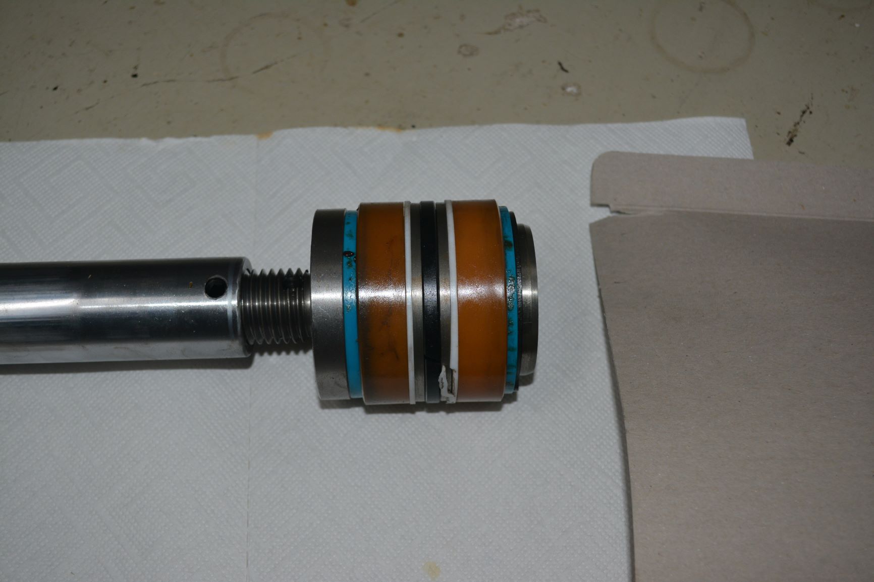

Für den Führungskopf musste ich mich in der Bucht umschauen.
Führungskopf:
Nutring Stangendichtung 40 x 60 x 10 mm PU Polyreuthan
Einen Abstreifer hab ich nicht in der Größe gefunden, deshalb wurde auch hier ein Nutring eingesetzt
Nutring Stangendichtung 40 x 65 x 10 mm Polyurethan, KN21 / RP-70 / EL9000
Alles zusammen für 15€
Führungskopf:
