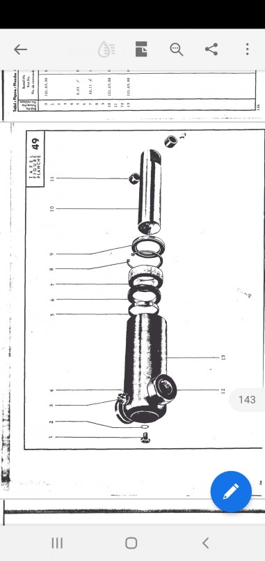

Suche den Führungsring Teil 7 auf dem Foto,gibt es dazu Alternativen?
Maße : 85x60x28
Stützzylinder Pendelachse Atlas 1200
