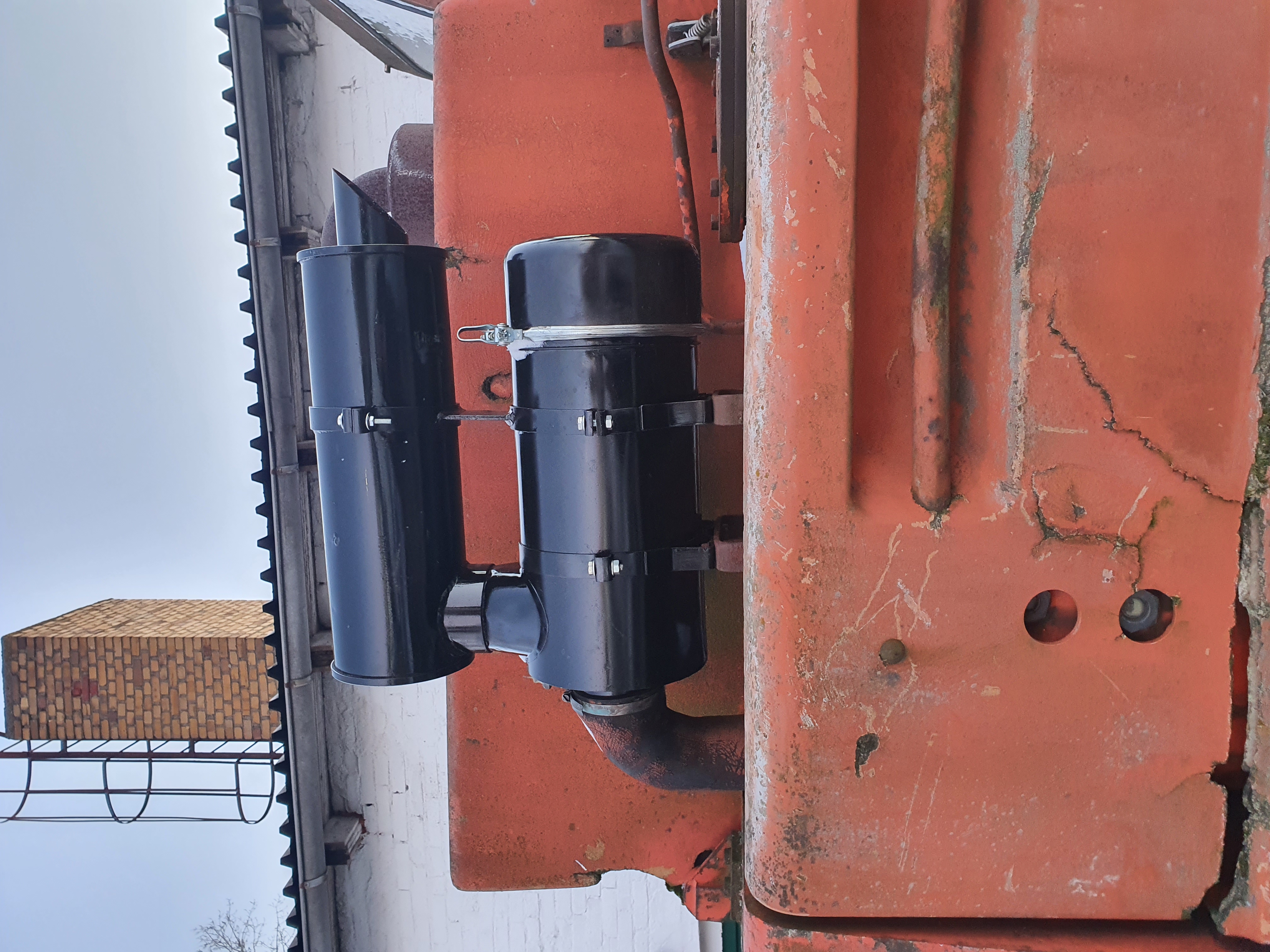

Wieder ein kleines Update zu meinem 1302...
Endlich ist der rundum sanierte Luftfilter montiert.
Gruß Peter
