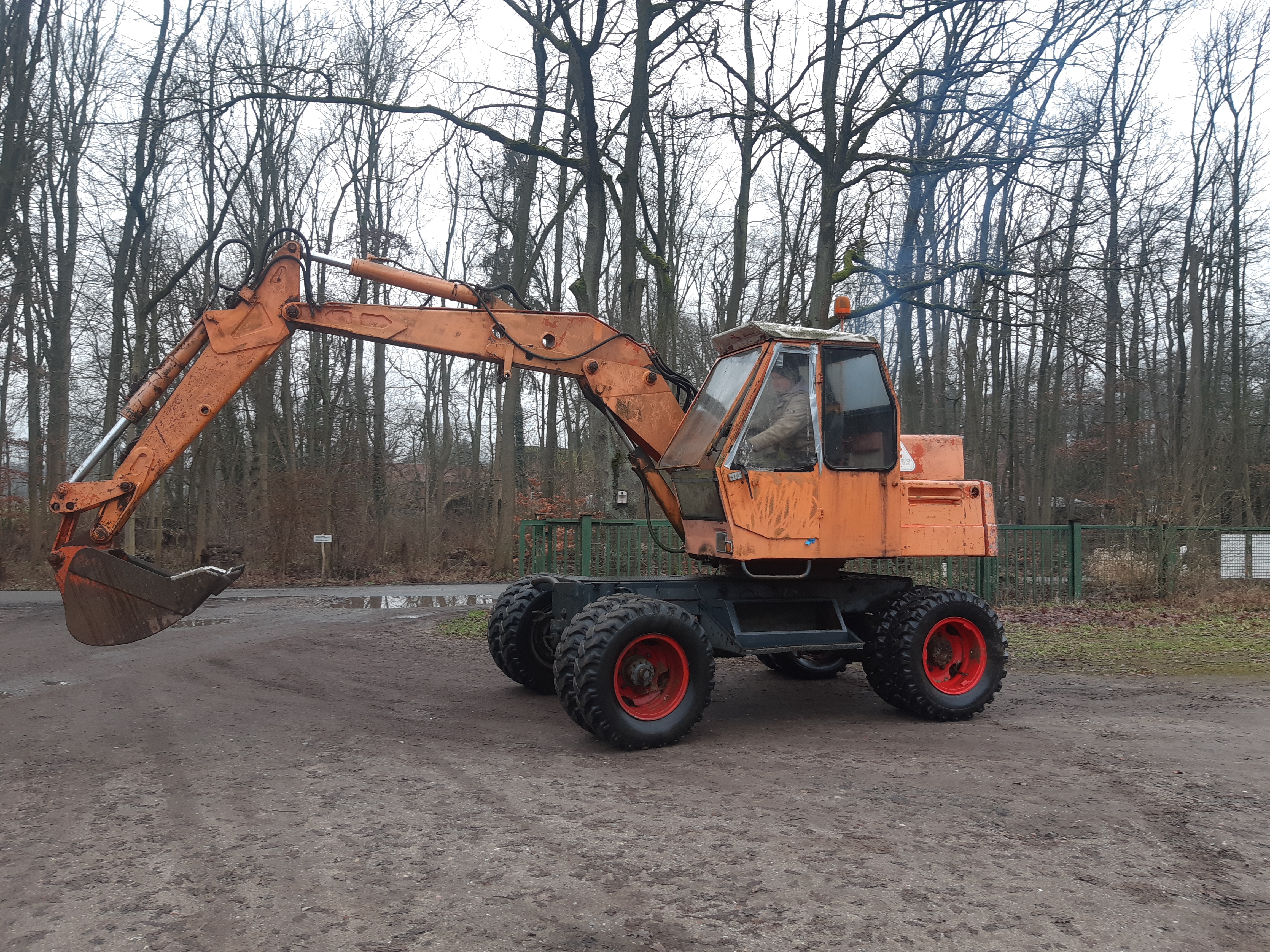

Mion ich bin Thilo,
Habe ein Atlas 1202 wo bekommt man Hydraulickpläne her ?
Die Baggerarm Löffel funktion nicht wird die drieckt angesteuert da zur zeit die Leitungen schaufel drehen (Greifer) druck haben ?

Beitrag von weissnich » Di 12. Jan 2021, 23:30
denk da ist das ventil umgestellt.. wenn du die leitungen des löffelylinders verfolgt gegen die in nen kasten an dem sich ein hebel befinden sollte.. bei mir ist nur noch der vierkant über.. den um 90° drehen dann sollte es gehen..

Beitrag von tt-eicher » So 24. Jan 2021, 21:23
es sind leitungen vertauscht bin ich der meinung. da der hebel doch bestimmt direckt auf den hydraulikblock und nicht über die 2 fusstaster angesteuert wird.

Beitrag von weissnich » Mo 25. Jan 2021, 00:38
die zwei fusstaster betätigen ein luftventil unter der kabine - das betätigt den hydraulikblock... wie gesagt greifer auf/zu und löffel sind beide auf den tastern.. man muss vorne umstellen am arm..
achja.. wenn man mal feiner steuern muss kann man auch nen 1/2rohr auf den stummel am hydraulikblock stecken hat also dann zwei hebel rechts - ich brauchte das für meine palettengabel und fürs rammen mit dem greifer..
es kann natürlich auch sein das der luftzylinder nicht betätigt.. schau mal wenn du auf die fusschalter tippst ob sich das ventil bewegt,... es befindet sich rechts unten neben dme sitz also links von arm heben/senken da iss son stummel der sich bewegen muss - ansonten probiere mal da direkt ein 1/2 zoll rohr.. eventuell ist das werkseittge noch da? (bei mir fehlte es)

Beitrag von tt-eicher » Mo 8. Feb 2021, 21:41
danke der Kompressor hat keine Leistung
