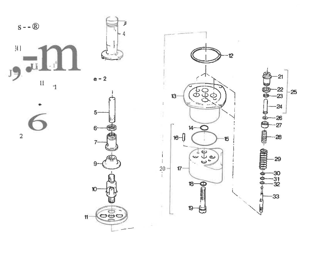

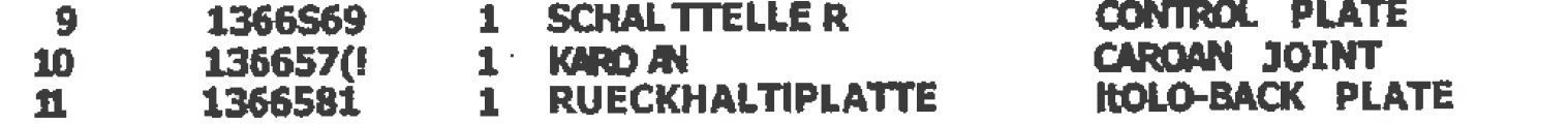

hat hier jemand zufällig schon mal die Kardangelenke vom Joystick gewechselt/ weiß ob es diese überhaupt noch gibt?? Also Teil Nr. 10 im Bild?
Anfrage geht morgen früh parallel an Atlas Nordhessen raus. Teilenummre auch im Anhang

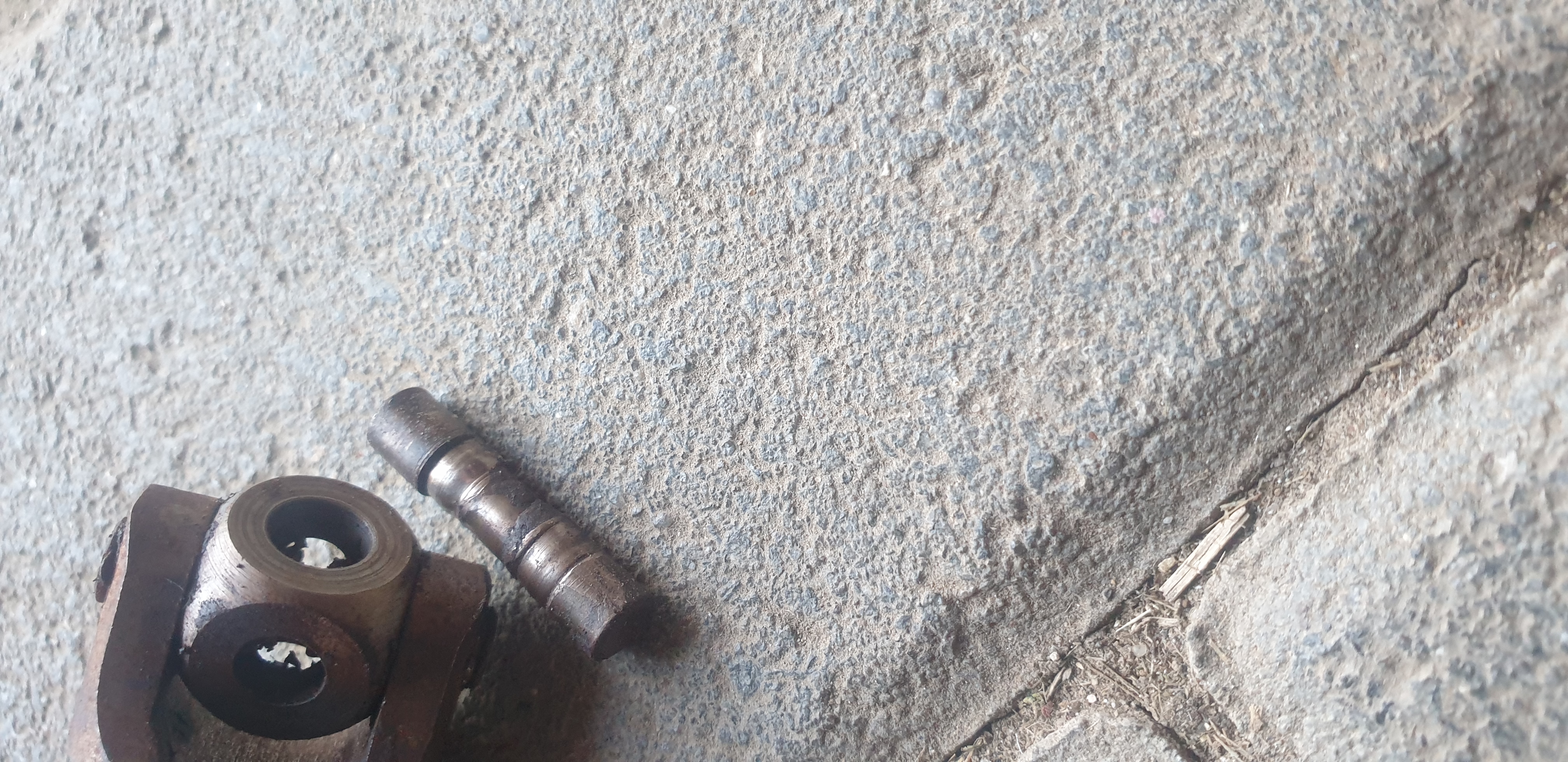

die Frage zum Kardangelenk hat sich mittlerweile selbst erledigt.
Habe mal den Joystick runtergeschraubt, dann den Betätigungsteller der Ventile.
Dann konnte man mit einem Durchschlag den im Bild sehenden Bolzen rausschlagen.
..... woher das Spiel kam, ist wohl deutlich erkennbar... :lol: :lol:
neuer Bolzen ist schon in Arbeit!
