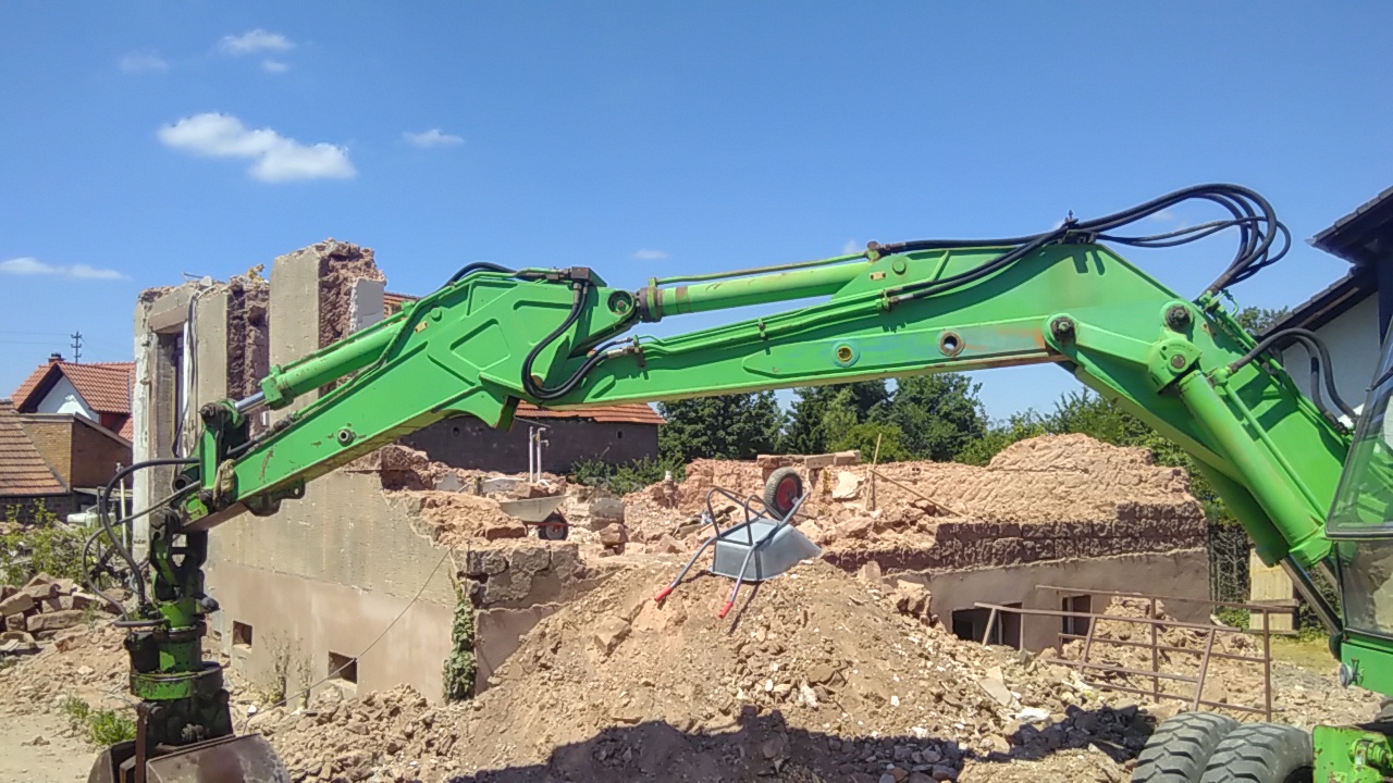

Seit einiger Zeit bin ich mit dem Rückbau meines Hauses beschäftigt. Bei der Menge an Bauschutt die zu bewegen ist, hat sich der Baggerschon bezahlt gemacht. Die Felgenlackierung im Frühjahr hat sich auch schon bezahlt gemacht. Ich hatte einen Nagel im Reifen. Im Gegensatz zum Frühjahr war es diesmal allerdings eine Sache von 45min den Reifen zu demontieren, zu flicken und wieder zu montieren.

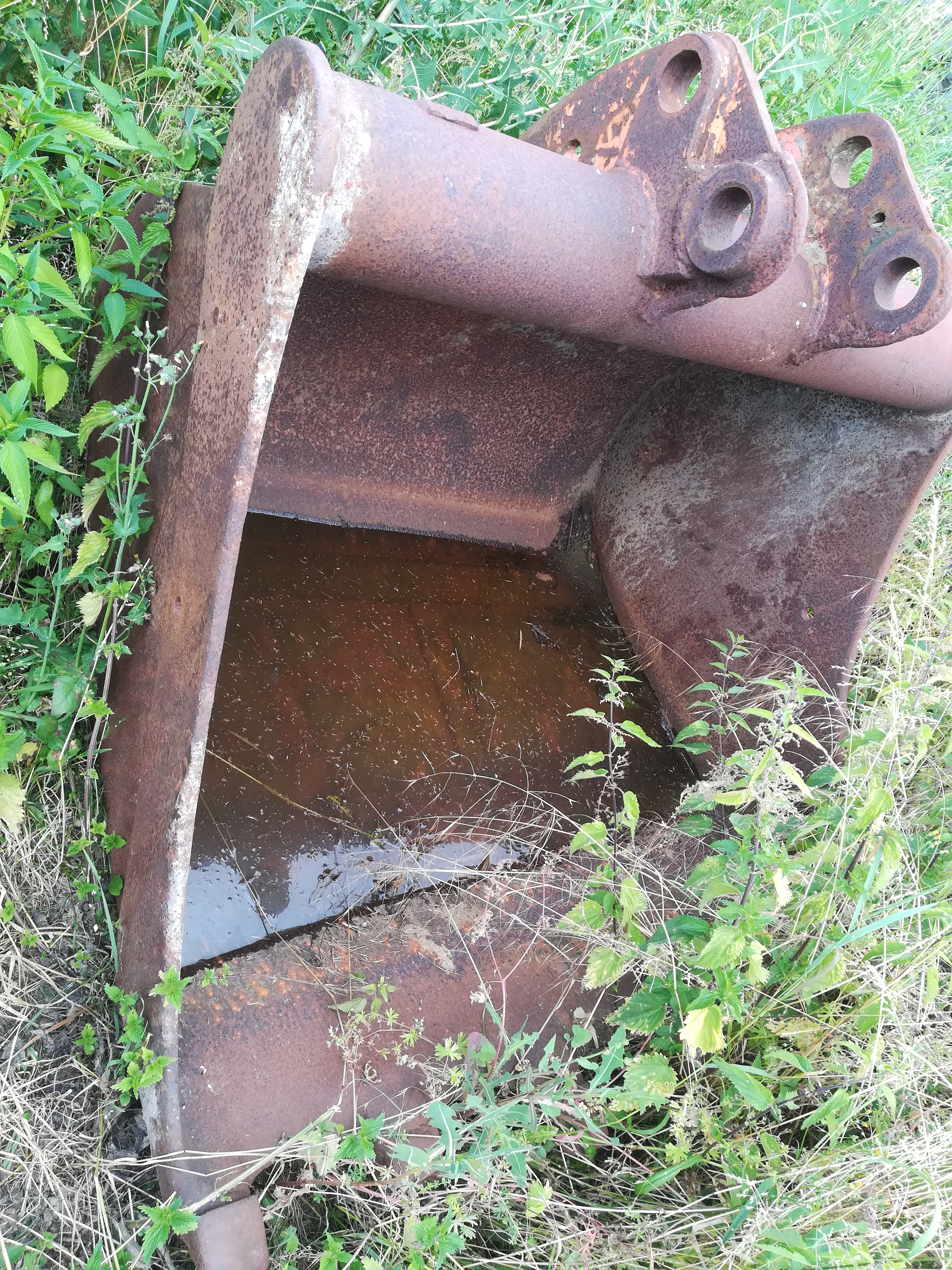

Falls jemand noch einen Löffel zum Verkauf anbietet, der würde mir noch fehlen!

sowas ?
120 cm breit
Ist vom 1302

Sowas? Ja, genau sowas. Ich denke die passt auch. Wo liegt die?

Abriss ist fast geschafft. Jetzt werden wir sehen, wie es mit Mauerkronen und solchen Sachen weiter geht.

die liegt zwischen Salzgitter und Goslar.
