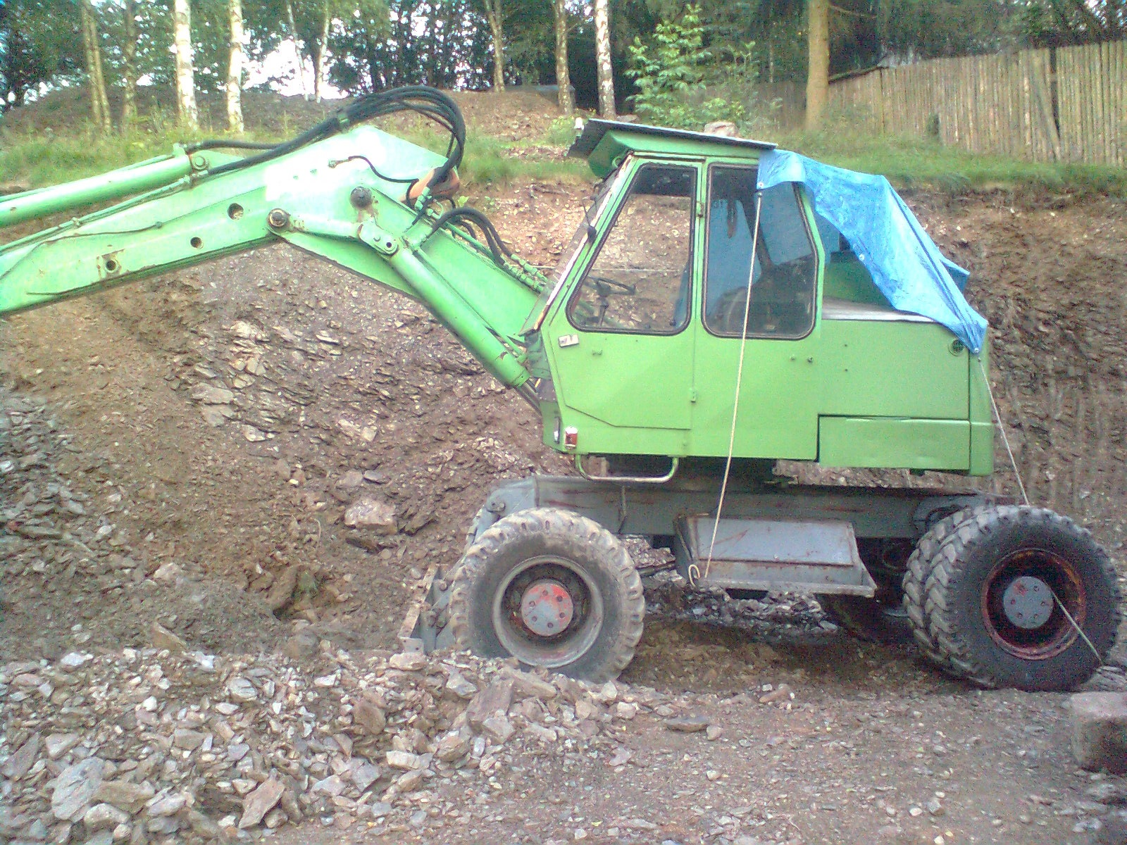

So hir noch 2 Bilder von meinen spielzeug.
So wie er jetzt da steht macht er für seine 40 jahre keinen schlechten eindruck denke ich mal.
Bis auf die alterbedingten probleme die ich im winter noch beheben werde finde ich das teil total klasse macht echt spaß mit dem Bagger zu spielen.
Der hang im hintergrund ist der anstoß gewesen mir so einen bagger zu kaufen.der Hang muß jetzt meinem haus und meinem keller weichen (ca 300-350 tonnen felsen).also muß er noch ein bischen was leisten. ;)

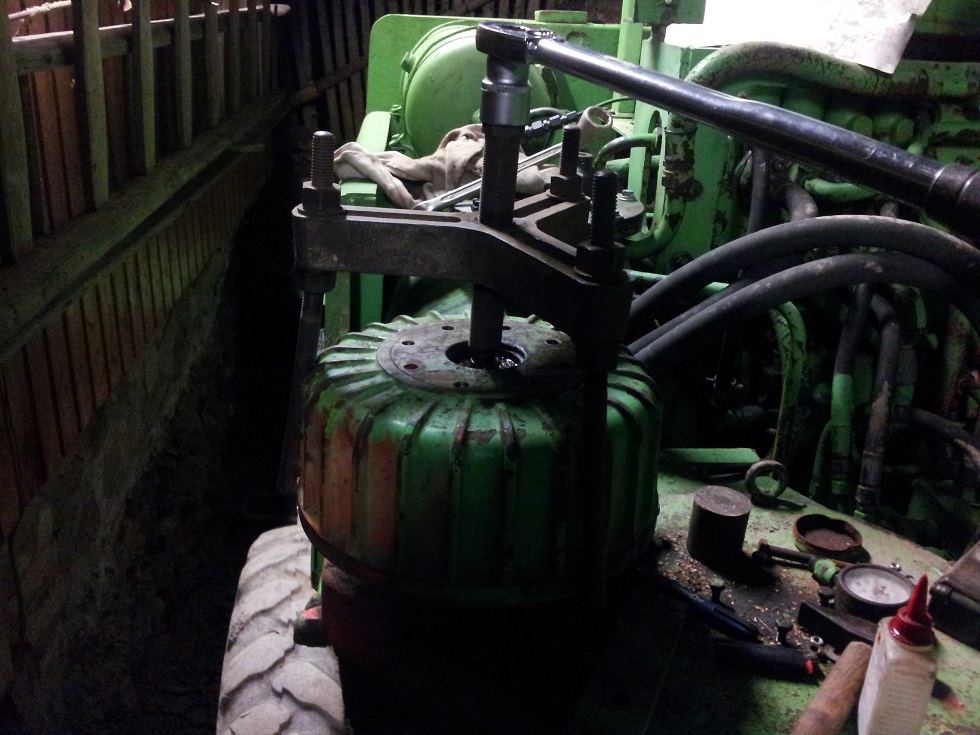

So bin wieder ein stück weiter.
Alle Keilriemen alle Öle(bis aufs Hydraulik öl)und alle filter gewechselt.
Und mal um die Drehwerksbremse gekümmert hat mächtig gehackt.
Hab auch noch einen fettnippel gefunden der so wie er aussah die letzten 30 jahre kein fett mehr ab bekommen hat.eine ganze fetttube hat in den lagerdom von der bremse gepasst bis das obere lager überhaupt mal wieder fett bekommen hat.
Aktivistenwerkzeug und Flamme anders ging die Trommel nicht runter.Viele stunden,nerven und rostlöser später kam dann endlich der erlösende knall und die tommel ging entlich runter
So ziel erreicht bremse offen
