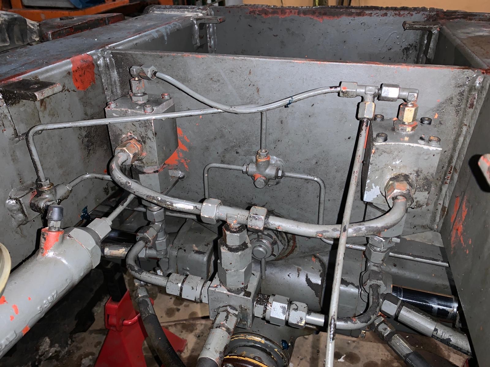

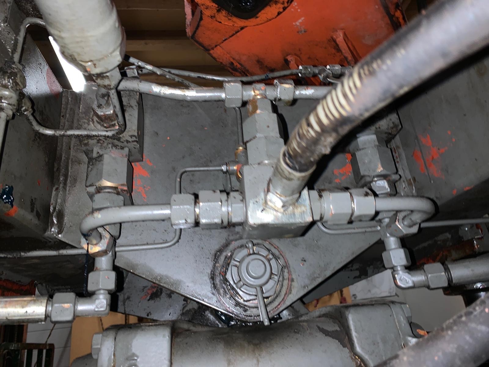

Guten Abend zusammen,
ich hab mir im letzten Jahr einen Atlas 1004 Bj. 91 mit einem Kumpel zusammen gekauft.
Seither haben wir vieles abgedichtet und erneuert, dass Einzige was uns nur Kopfzerbrechen bereitet und wo wir nicht mehr weiter kommen, ist die Pedalachssperre.
Die Sperre hat seit Anfang nicht funktioniert und steht darum auch auf unserem Plan.
Wir haben folgendes schon probieren:
Bagger über den Löffel auf der Pendelachsseite ausgehoben und die Achse bewegt.
Pendelachssperre betätigt und wieder bewegt ( hat sich frei bewegen lassen), aber das Ventil unter der Kabine schaltet.
Schlauch der zur Sperre geht an der Luft Drehdurchführung demontiert und festgestellt, dass dort Druck ankommt.
Ich verstehe das ganze Prinzip der Pendelachssperre leider nicht, da von hinten ein Hydraulikschlauch kommt, worüber ja auch der Druck entweichen kann, oder liege ich da falsch? ?
Kann uns bei diesem Problem bitte jemand behilflich sein? (Zeichnung, Schaltplan oder sonstiges wären auch hilfreich).

Ich bin irgendwie immer noch etwas irritiert, wie die Pneumatik Blöcke das ganze sperren sollen, da unten die Leitung ja immer noch von rechts nach links verbunden ist, auch wenn er Sperrt.
Kann vielleicht jemand ein Bild von seiner Sperre machen? Vielleicht ist hier auch einfach was falsch angeschlossen.
Jens

Re: Pendelachssperre 1004 Bj. 91
Moin Jens,
die Leitung die vom Fahrantrieb kommt versorgt die Zylinder immer wieder mit ausreichend Öl.
Dort wo sich eben diese Zuleitung aufteilt (Würfel) sind recht und links jeweils Rückschlagventile angebracht.
Diese sorgen dafür, dass über diese Leitung kein Ölaustausch zwischen den beiden Sperrzylindern stattfinden kann.
Nach oben geht aus dem Verteilerwürfel ein Vorspannventil ab.
Ich an deiner Stelle würde mal die beiden Pneumatisch angesteuerten Rückschlagventile prüfen.
(also die Würfel, wo die Druckluftleitungen reingehen).
Eventuell sind diese blockiert.
