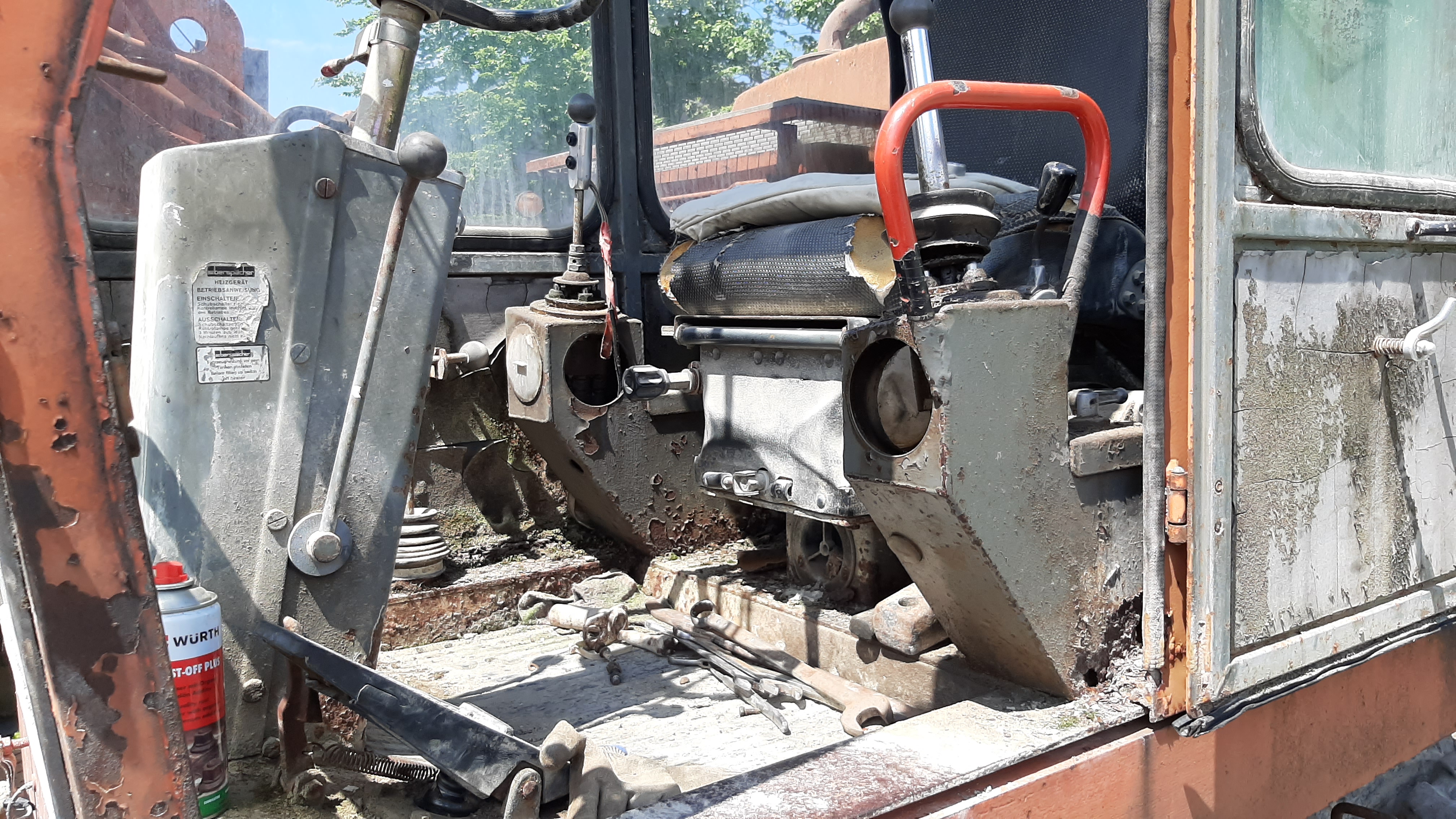

Werde am Montag mal Paar Detairte Bilder machen. Auch von der stark rostenden Kabiene (Übgrigens keine Braune Leder imitation
Wenn ihr was genaues sehn möchted? Bitte mitteilen ich werde es dann Knipsen.

Hab auch mal ein Foto von der rostigen Kabine gemacht!
