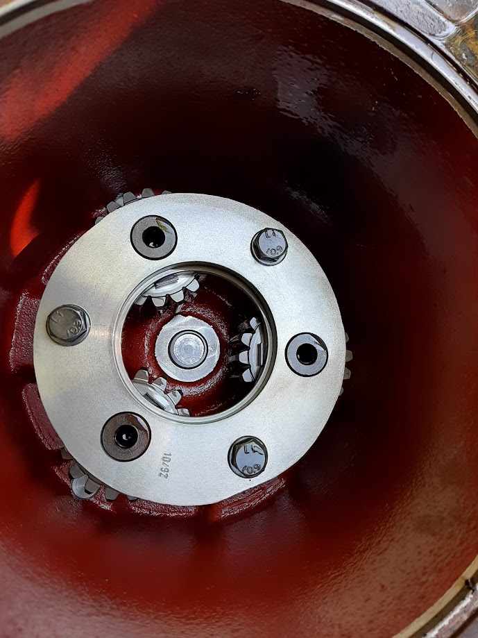

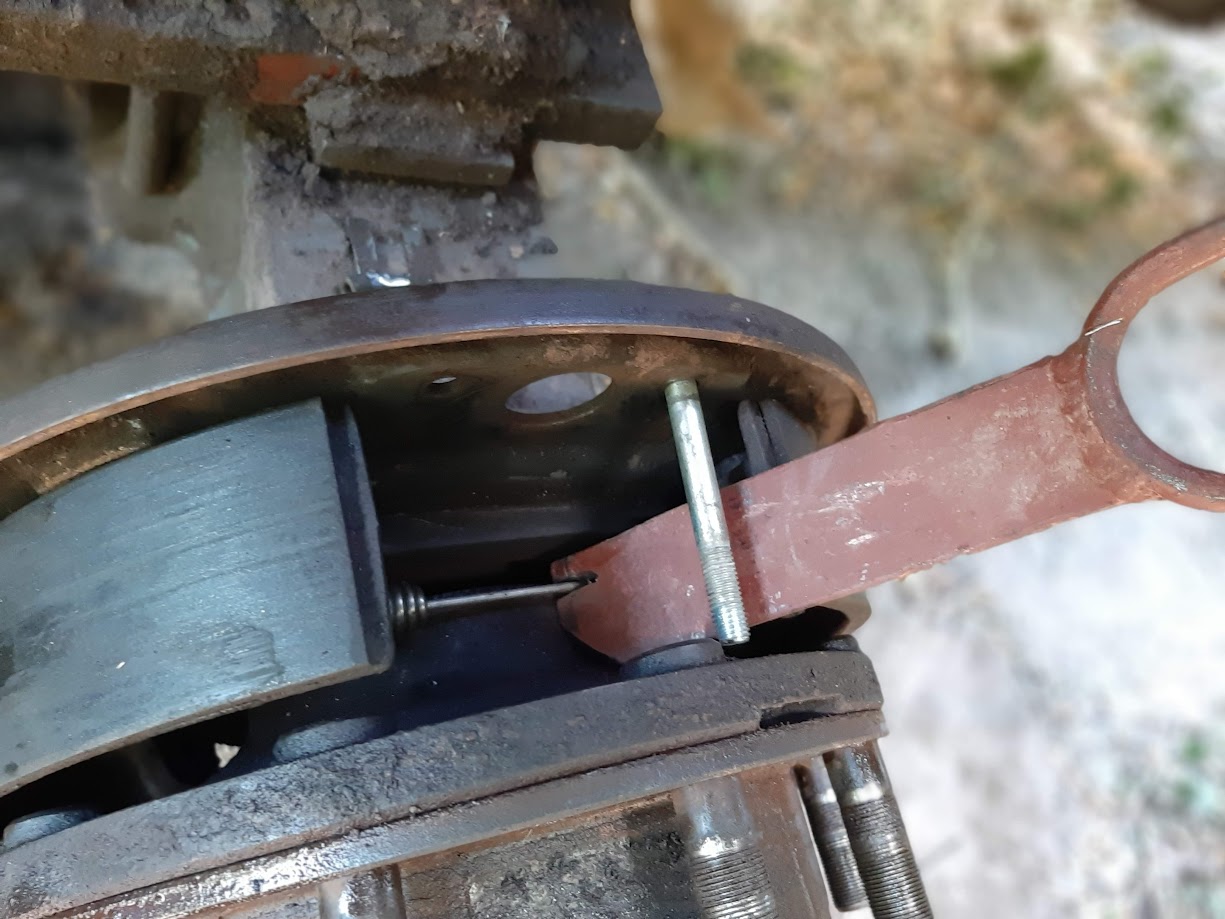

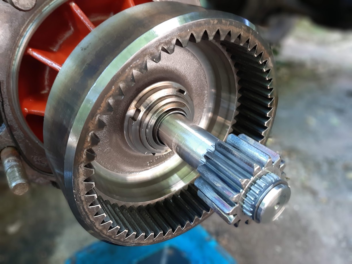

Bremse ist wieder zusammengebaut. Das Einhängen der Feder zwischen den Bremsbacken war etwas problematisch. Ging dann mit einem "Spezialwerkzeug" :lol:
Der unfreiwillige Wechsel des O-Rings lies dann einen Blick auf die Innereien des Planetengetriebes zu.
Ist aus meiner Sicht für die Anzahl der Betriebsstunden in einem guten Zustand. Vermutlich wurde mehr gebaggert als gefahren.
Beiträge: 2500
Re: Schraube in Bremstrommel
Beitrag von Webmaster » So 7. Aug 2022, 17:40
Ja, das sieht ja aus wie neu :D

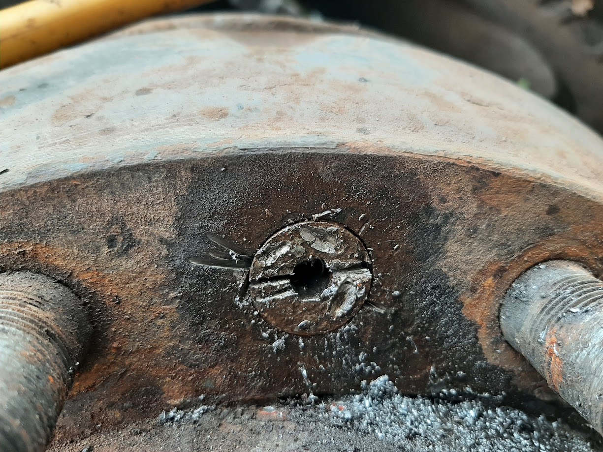

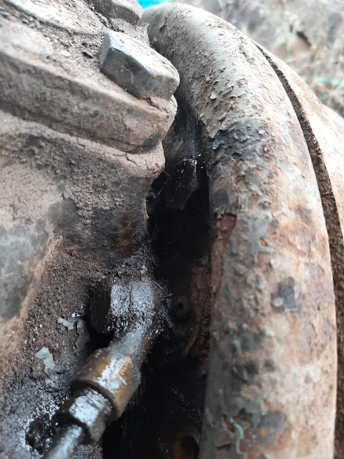

im neuen Jahr geht es jetzt mit der Vorderachse weiter. Gleiche Probleme mit festsitzenden Schrauben und der nur mit brachialer Gewalt abziehbaren Bremstrommel.
Es half wieder nur ausbohren und Hammer und Meissel um die Schraube zu lösen. :x :x

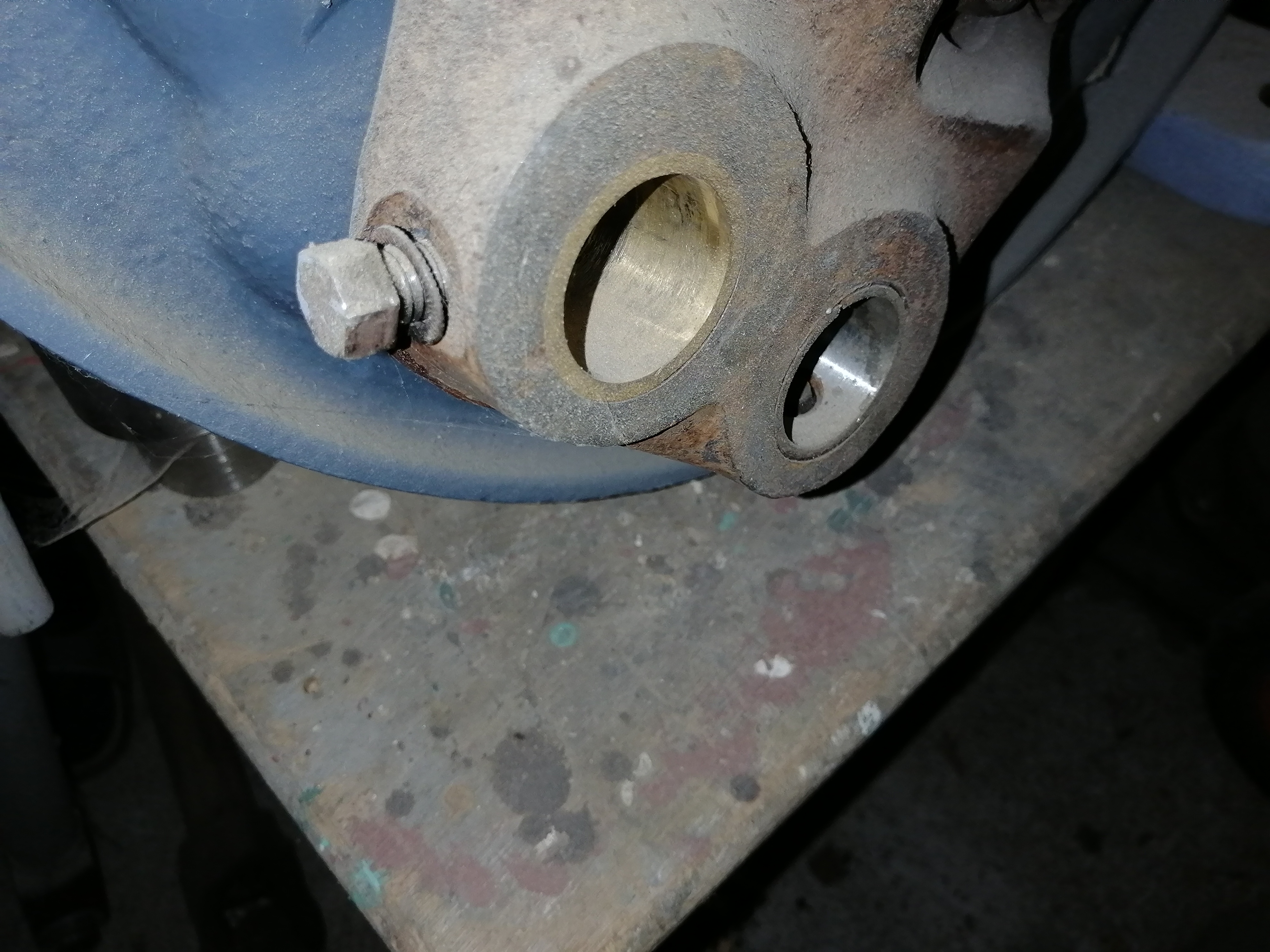

Bei der festsitzenden Schraube vom Bremssattel konnte ich nur knapp der Versuchung widerstehen dem Konstrukteur beide Hände zu brechen damit der nie wieder so was baut. :lol: :lol: Mit einem angeschliffenen Ringschlüssel konnte ich die Schraube dann lösen.

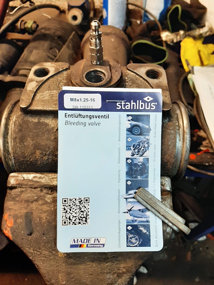

Erfreulich war der Zustand des Bremssattels. Ein neuer Dichtsatz und polieren der Zylinderbohrung reichen aus. Leider war wie bei allen anderen Bremssätteln die Entlüfterschraube abgerissen. Konnte aber ausgebohrt und das Gewinde nachgeschnitten werden. Habe dann aber eine spezielle Entlüfterschraube eingeklebt da ich das nachgeschnittene Gewinde nicht mehr zum Entlüften nutzen will.

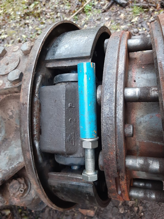

der Bremszylinder ist wieder eingebaut. Musste aber ein Spreizwerkzeug anfertigen da aufgrund der bescheuerten Anordnung die Stellschrauben der Bremsbacken auch unter Einsatz eines Spezialschlüssels der Fa. WERA nur bedingt einsetzbar sind.
