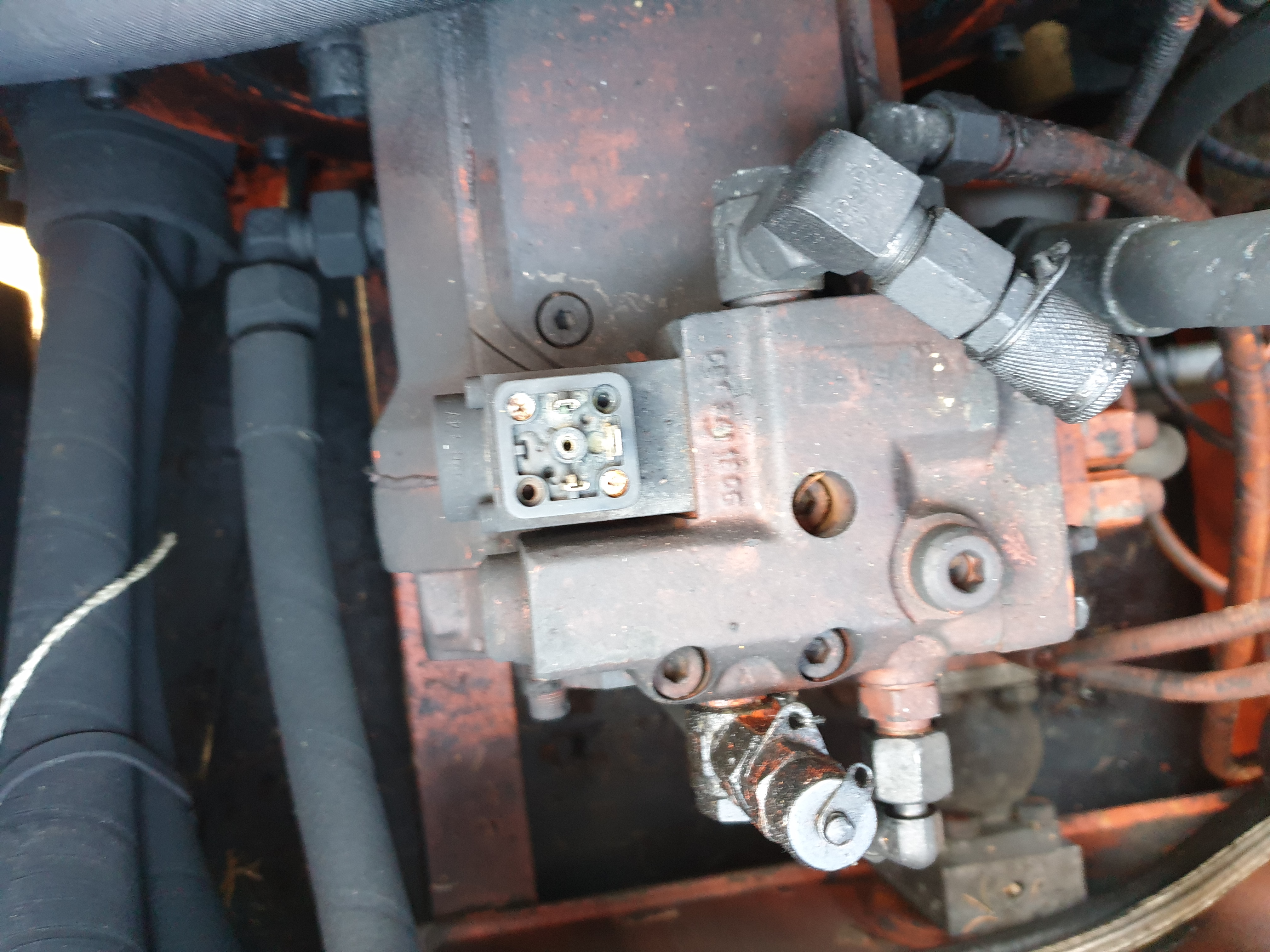

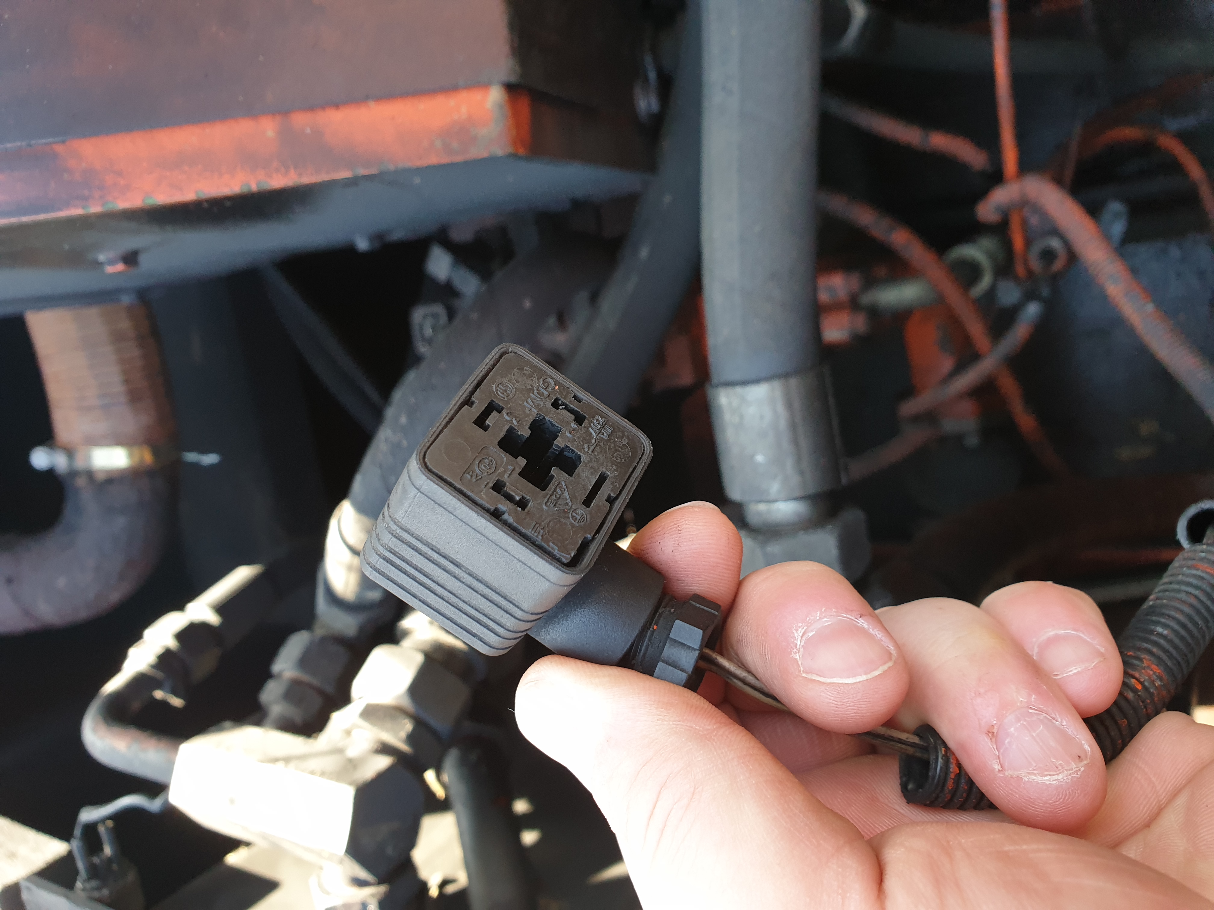

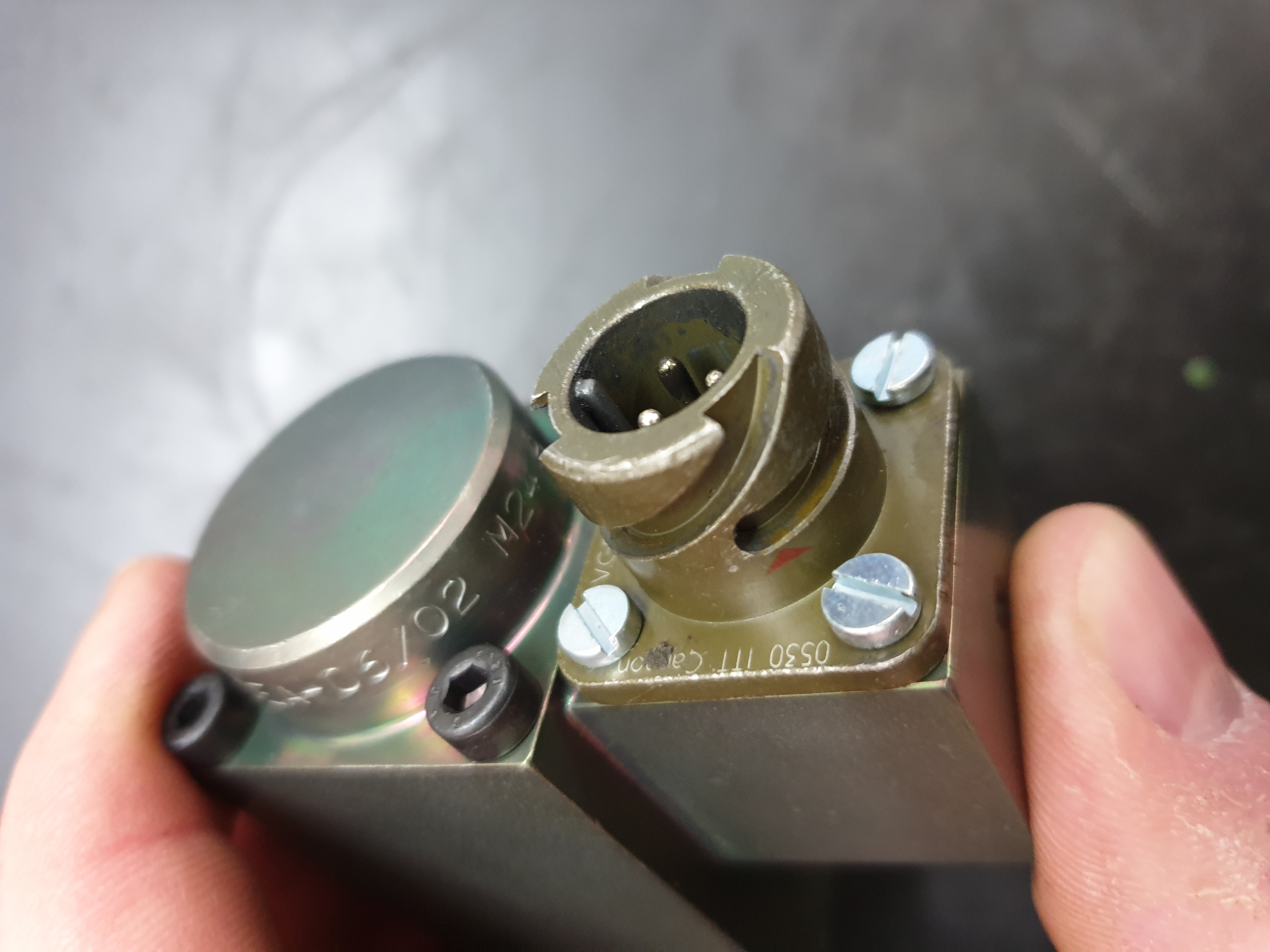

Heute ist der neue Magnet vom GLR Magnetventil gekommen. Widerstand ist 25 Ohm. Also schon mehr als der alte . Neues Problem. Mein alter Magnet hat einen quadratischen Stecker. Der neue einen runden mit Bajonett. Ich hänge mal Fotos mit an . So einen Stecker hat nicht zufällig wer rumliegen ?

kannst du nicht einfach den Steckeradapter vom Alten Magneten an den Neuen Schrauben?

Das ist ne gute Idee! Hab ich auch gleich probiert... leider ist der Stecker mit dem Magneten zusammen vulkanisiert. Ging nur mit Gewalt, dann sind auch gleich die Drähte mit abgerissen. Ich versuch über Linde was zu finden. Die Tage werd ich es mal provisorisch verbinden um zu sehen ob es funktioniert.

jetzt ist es kaputt. Such doch nach Cannon Stecker 3-polig. Ist zwar nicht billig aber problemlos erhältlich.
