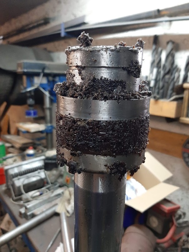

ist zwar kein Mobilbagger, die Problematik ist aber ähnlich. Hatte sehr große Schwierigkeiten einen Abstützzylinder von einem Atlas Bauernlader zu öffnen. Kriechöl, Anwärmen alles half nichts. Während der eine Zylinder mit einem kräftigen Hammerschlag zu lösen war erwies sich der andere als hartnäckig. Habe dann eine Vorrichtung gebaut um mit meinem Drehmomentvervielfacher den Zylinder aufzuschrauben.

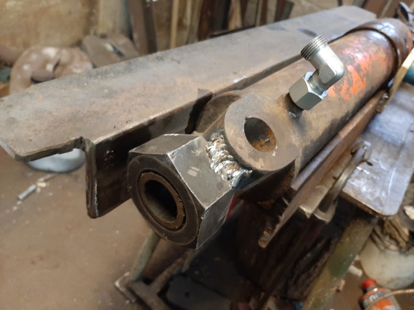

Eine SW70 Mutter angeschweißt

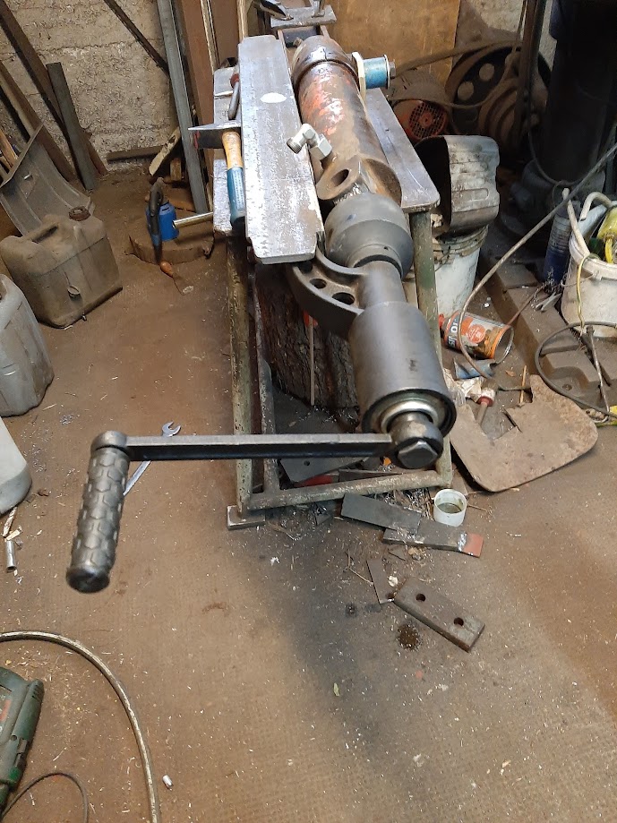

mit dem Drehmomentvervielfacher vorgespannt und nach Anwärmen und bearbeiten mit dem Hammer gelöst.

Ja krass, der hatte sich aber ordentlich gefressen

zum Glück hat nur einer der vier Zylinder Probleme gemacht. Ursache war aber auch nach der Zerlegung nicht erkennbar. Es war der einzige Zylinder wo kein Restöl drin war. Vermutlich war das Gewinde deshalb großflächig angerostet.
