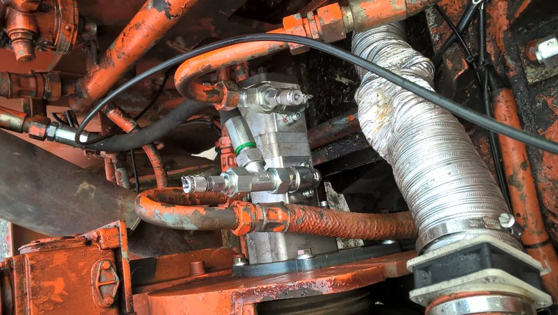

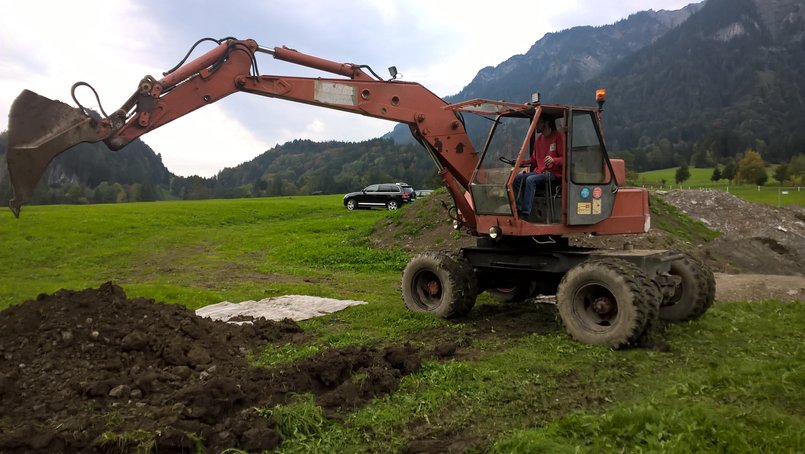

so gibt neuigkeiten:
Pumpe und Pagger funktionieren soweit wieder ordentlich, wir haben jetzt mal Prüfanschlüsse an den Pumpen dran gemacht und geprüft, sind beide ziemlich genau bei 170Bar, die Restlichen Drücke haben wir noch nicht gemossen, muss zuerst mal Kanal graben und Hinterfüllen...
Was noch aufgefallen ist, bei einer Pumpe:
Wenn ich auf Last gehe (bei 1700U/min ca.), dann ist zuerst der Druck bei ca. 150Bar und geht nach 2-3Sekunden auf ca. 170 Bar, kennt jemand von euch das Phanomen?
Gruß,
Lukas
Gruß,
Lukas

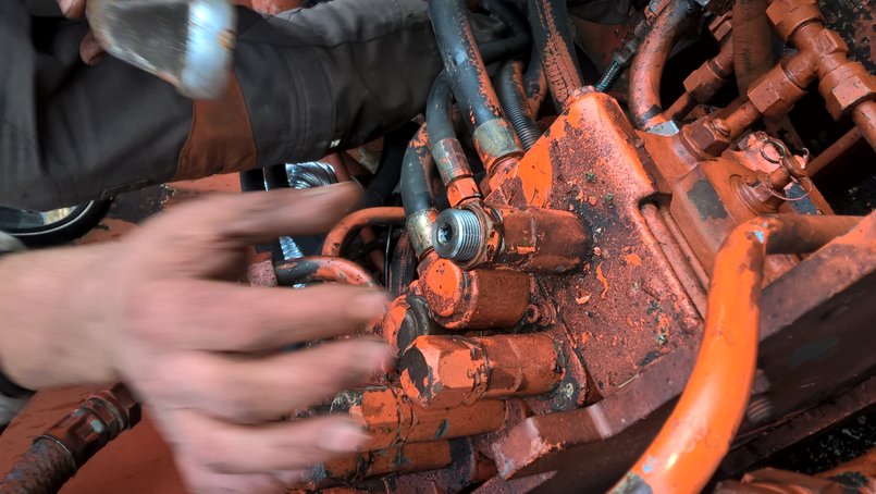

Re: Atlas Radbagger 1202
ok, möglich, daß mit dem Primärventil für die Pumpenseite etwas nicht stimmt. Wenn möglich, mal die Pumpenkreise am Block tauschen und schauen, ob der Fehler wandert.
Sehr schöner Bagger
