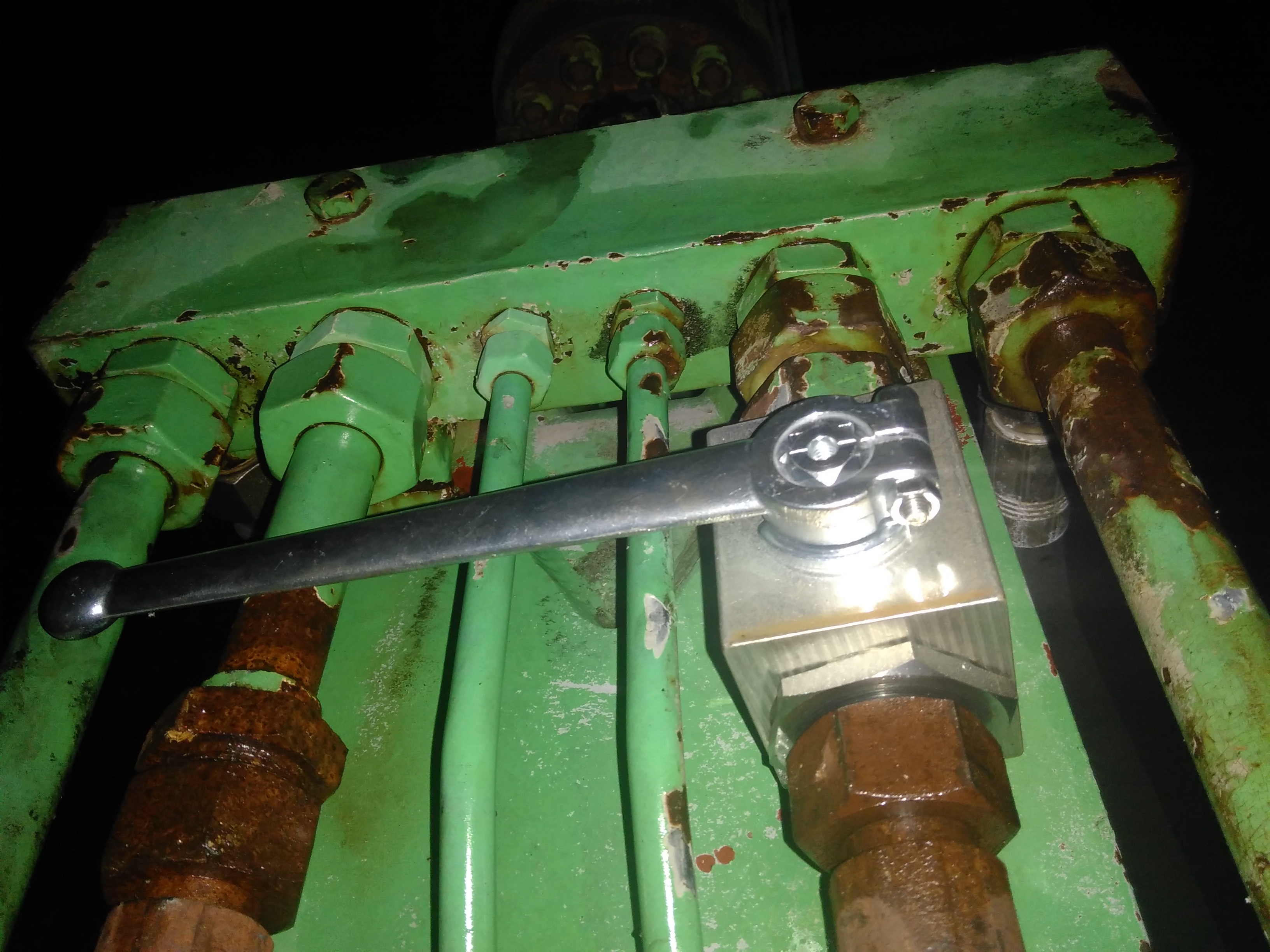

@Tante: Der Kugelhahn fehlt auf dem einen Bild, weil ich da den alten gerade ausgebaut und ersetzt habe.
Alte Schneidringe und Schläuche vertragen sich nicht mit neuen Kugelhähnen. Sifft leicht. Die Neuverlegung der Schläuche hab ich mir auch schon überlegt. Den Greiferhalter, den du da hast, gefällt mir. Sowas brauche ich auch. Das Ding vorne an dem Bügel einklemmen gefällt mir nicht. Ist zwar simpel und schnell, gefällt mir aber nicht.

die Öldusche war relativ seltsam. Vorspanndruck war weg, Schläuche gelöst, altes Kugelventil raus, neues Kugelventil rein. Das neue Kugelventil war noch nicht festgezogen und ich wollte es nochmal wegnehmen. Als ich dann die Verschraubung löste, kam die Dusche. Scheinbar hat sich im System durch das absetzen der Zylinder Druck aufgebaut. Damit hatte ich nicht gerechnet. War ja schließlich nur 5 Minuten drin und zuvor war das System ja schon offen und druckfrei.

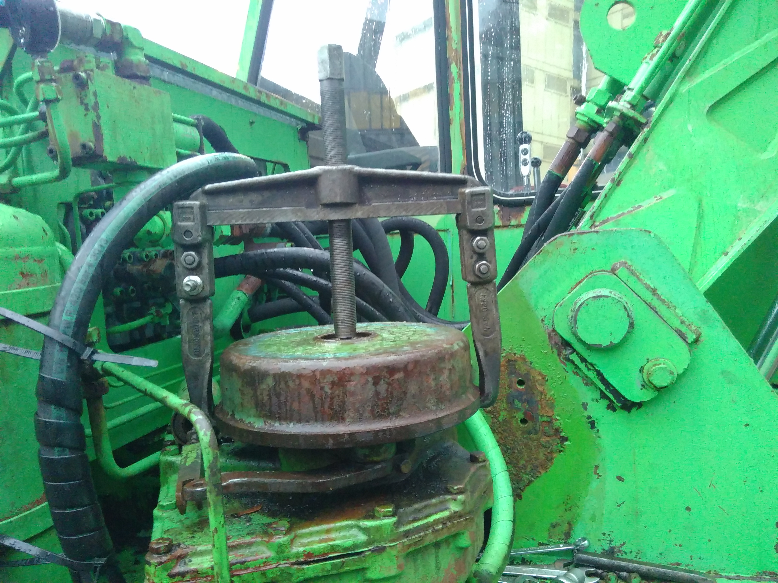

Nach einer Dose Rostlöser und 24 Stunden Wartezeit ging die Trommel vom Schwenkgetriebe auch ab. Abzieher und Hammer haben heute da gewirkt, wo sich gestern nichts bewegt hat. Die Bremse war zu, weil sich zwischen Träger und Belag massiv Rost aufgebaut hatte. Jetzt brauche ich neue Beläge. Mal sehen wie schnell ich die bekommen kann. Ansonsten muss die Notreparatur mit Nieten aufbohren, Rost entfernen und neu annieten übers Wochenende halten.

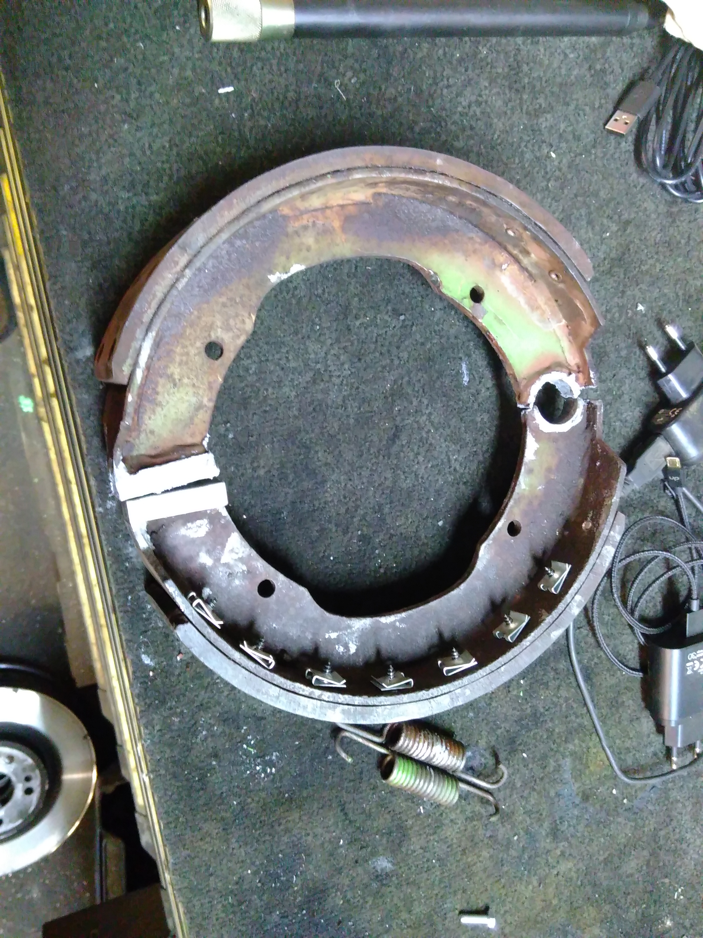

warum notreparatur? im grunde ist es doch ordentlich repariert.. der belag sieht doch gut aus.. und sone "notreparatur" hält in der regel dann ewig.. am besten du legst dir die neuen belege ins regal - wenn du sie da liegen hast, gehen die notreparierten auch nicht mehr kaputtChristian1302D hat geschrieben: ↑Mi 13. Mär 2019, 21:03......... Ansonsten muss die Notreparatur mit Nieten aufbohren, Rost entfernen und neu annieten übers Wochenende halten.

... da kann ich weissnich nur beipflichten: Improvisationen halten meist 3 mal so lange wie okkinol
aBär ... Gnippingschrauben und Blechfedern als Belagbefestigung? Da würde ich dann doch lieber Popniete verwenden...
(Ich hätte wohl den Belag mit 2K aufgeklebt und mit VA-Popnieten versehen.)

ursprünglich wollte ich auch nieten, habe dann aber festgestellt, dass sich die Nieten durch den Belag drücken. Daraufhin habe ich zu den Schrauben mit Blechmuttern gegriffen. Damit konnte ich den Druck gleichmäßiger verteilen und den Belag nach und nach an den Träger anziehen. Auf dem Bild ist die "gute" Seite des Belags zu erkennen. Auf der anderen Seite ist zwischen Träger und Belag eine Lücke, wo vorher Rost war. Dort liegt der Belag nicht an. Mal sehen wie lange es hält. Werde mich heute mal darum bemühen, ob ich über unseren KFZ/NFZteilehändler Beläge und Nieten bekomme.
Hier noch das Bild zur Demontage. Unser ältester Abzieher war gerade groß genug dafür. Nach 2-3cm stehen allerdings unten die Klauen am Belag an. Da musste ich dann was unterbauen. Da die Bremse zu war, hat sich sogar der Bremshebel von der Welle gelöst, obwohl ich den noch nicht abgeschraubt hatte. Mit viel klopfen und einem Montiereisen rutschte die Trommel dann über die Beläge. Ich hoffe nicht jede Reparatur bedarf roher Gewalt.
