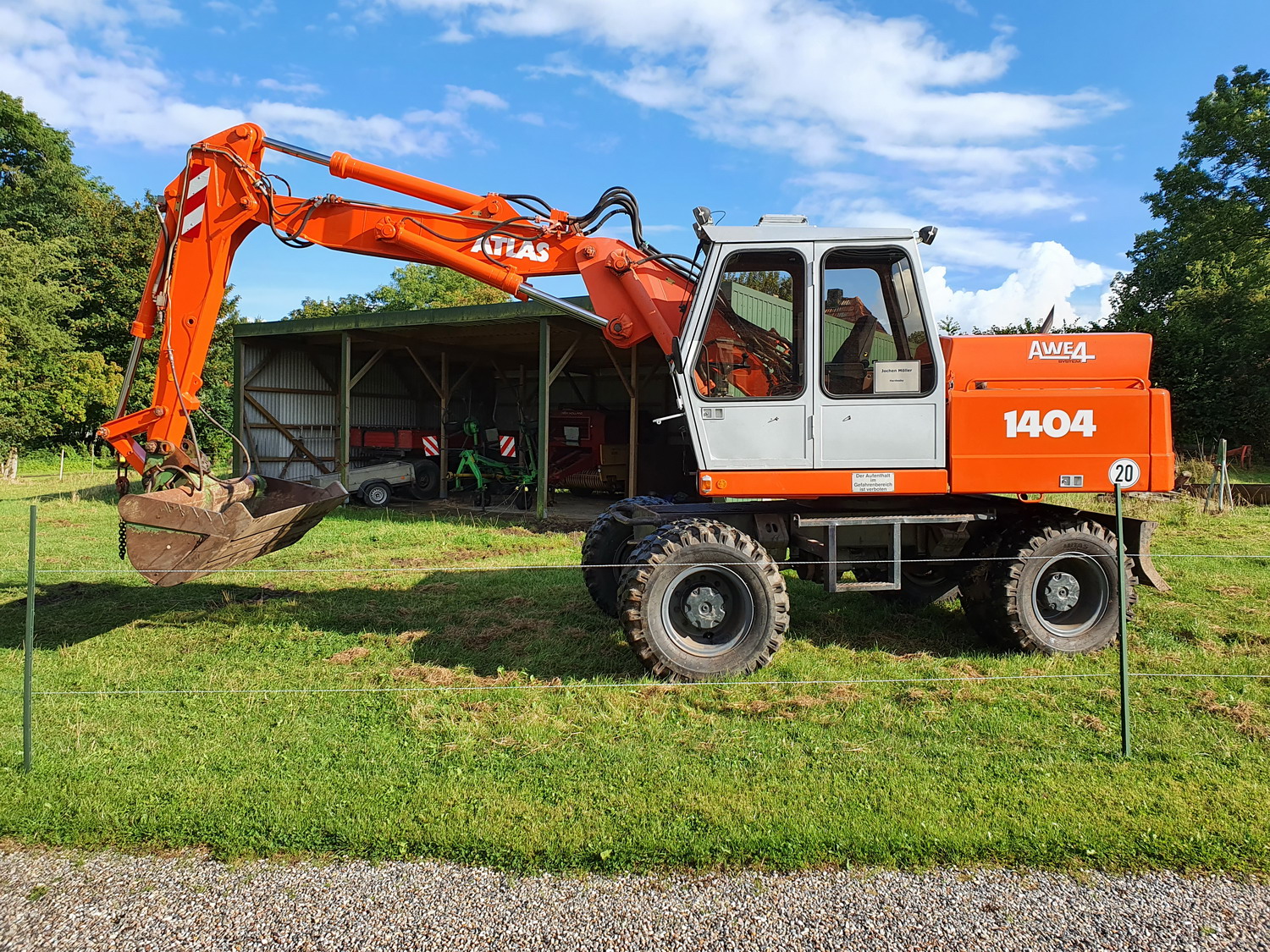

Ich geb' einfach mal einen Zwischenstand meines 14ers. So sieht er im Moment aus:

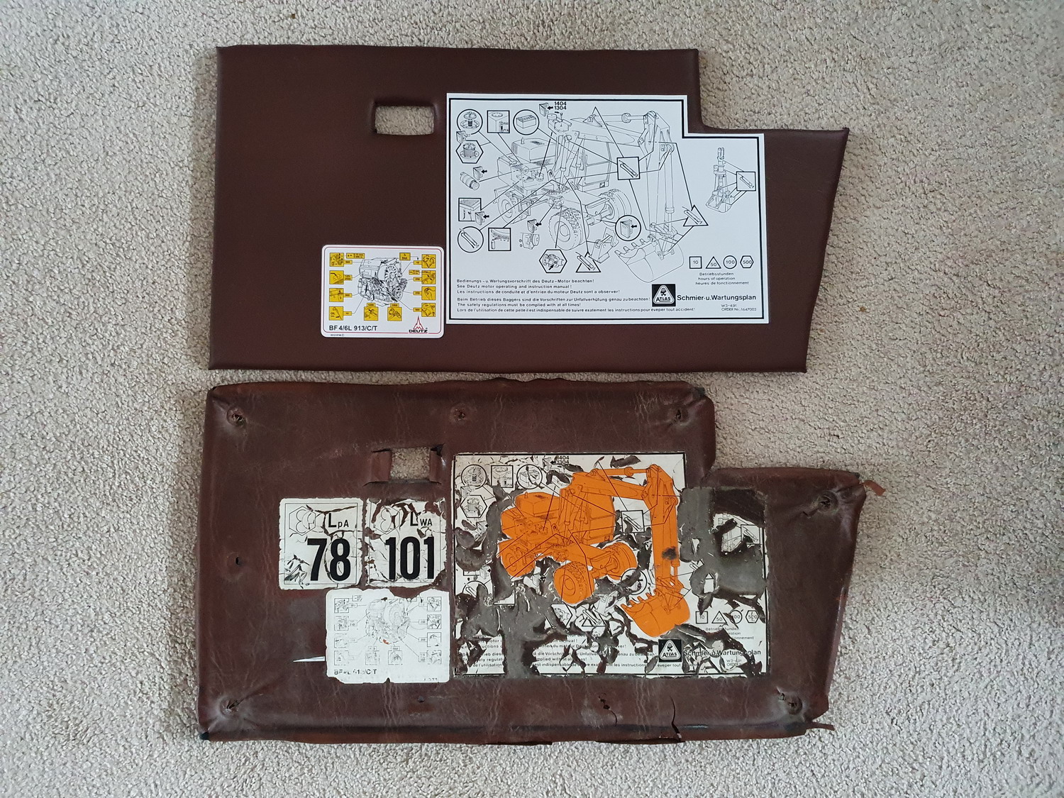

Eigentlich gefällt er mir ganz gut. Aber eine Sache störte mich hier bei diesem Anblick.

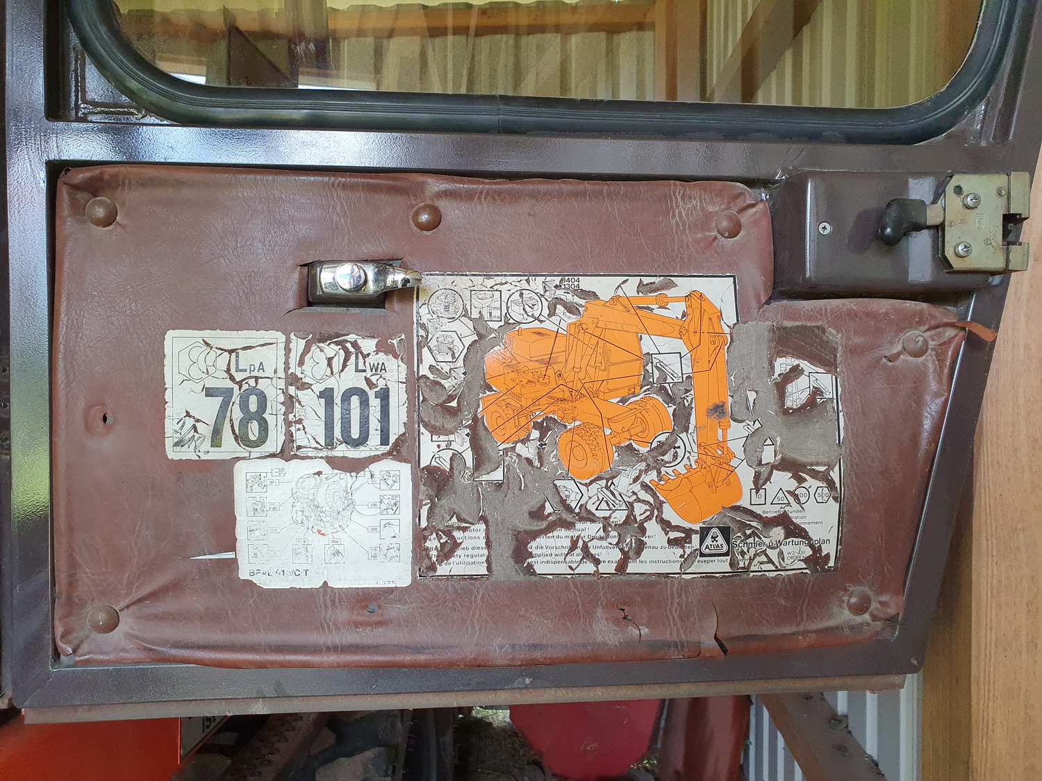

Da mir noch der Beitrag von Daniel, den ich zwar vor langer Zeit schon gelesen hatte, der mich aber nie losließ (viewtopic.php?f=5&t=644&start=60#p4469) immernoch im Kopf rumspukte, wollte ich endlich mal die Innenverkleidung der Tür aufmöbeln.
Ich bestellte mir Kunstleder und eine Dämmmatte. Eine Hartfaserplatte habe ich vom alten Wohnzimmerschrank meiner Mutter genommen, da sie einen neuen Schrank hat und der alte noch nicht abgeholt wurde. Wen es interessiert, das Kunstleder habe von hier:
https://www.ebay.de/itm/373968374051?var=642929408036
Das ähnelt von Farbe, Aussehen und Struktur ganz gut dem Originalen. Die Dämmmatte (1cm stark) habe ich von hier:
https://www.ebay.de/itm/401447004825 Eigentlich ok, das Verarbeiten fand ich jedoch relativ schwierig weil es beim Schneiden mit dem Teppich-Messer an den Rändern gern ausfranst. Ist nicht so wild weil eh ein Kunstlederüberzug drauf kommt, könnte aber einfacher sein. Das Ergebnis ist nicht ganz so gut wie bei Daniel, ich bin mit meinen ersten Gehversuchen aber ganz zufrieden:
Nun kamen die Aufkleber drauf. Blöd, das der Wartungsplan des Baggers nicht mehr in Farbe ist. Dafür ist der Wartungsaufkleber des Motors, der zuvor schwarz-weiß war, nun in Farbe :)
Auch war der Baggerwartungsplan etwas größer als das Original. Hier habe ich beide übereinandergelegt, da kann man es ganz gut sehen:
Jetzt muss ich noch irgendwie die Löcher gut in Kunstleder und Dämmmatte bekommen und dann wird das Teil wieder eingebaut. Weiß jemand zufällig welcher Aufkleber normalerweise links neben dem Motor-Wartungsplan klebt? Scheint, als wäre dort mal eine Aufkleber gewesen...
