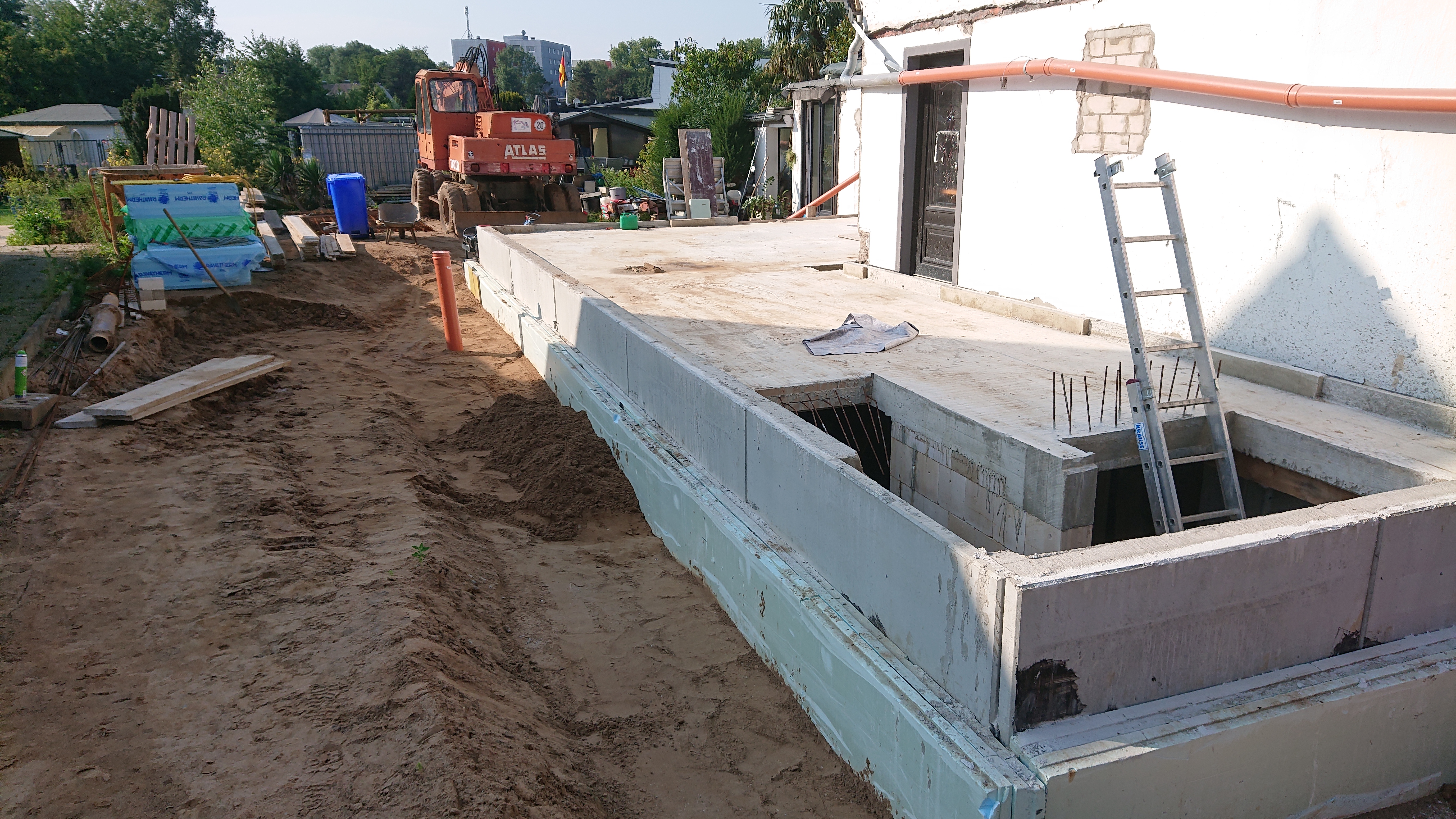

Inzwischen wohnen wir in unserem Haus und wir widmen unsere Zeit dem Anbau.

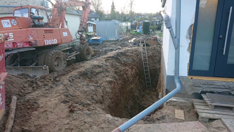

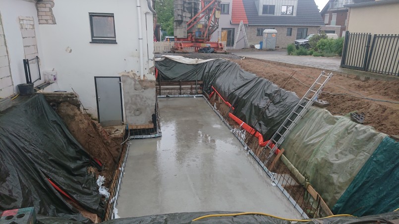

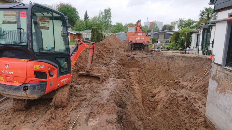

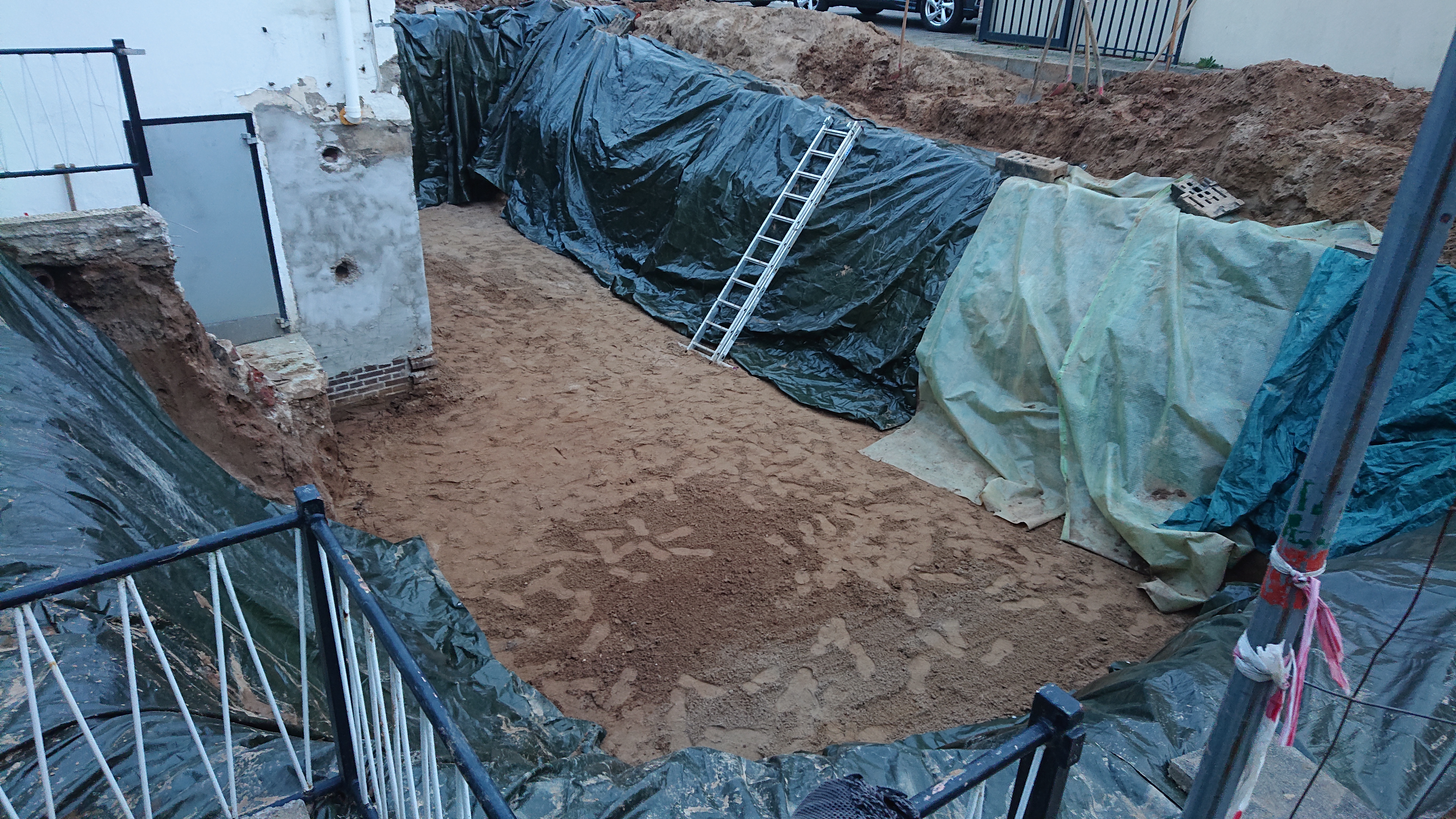

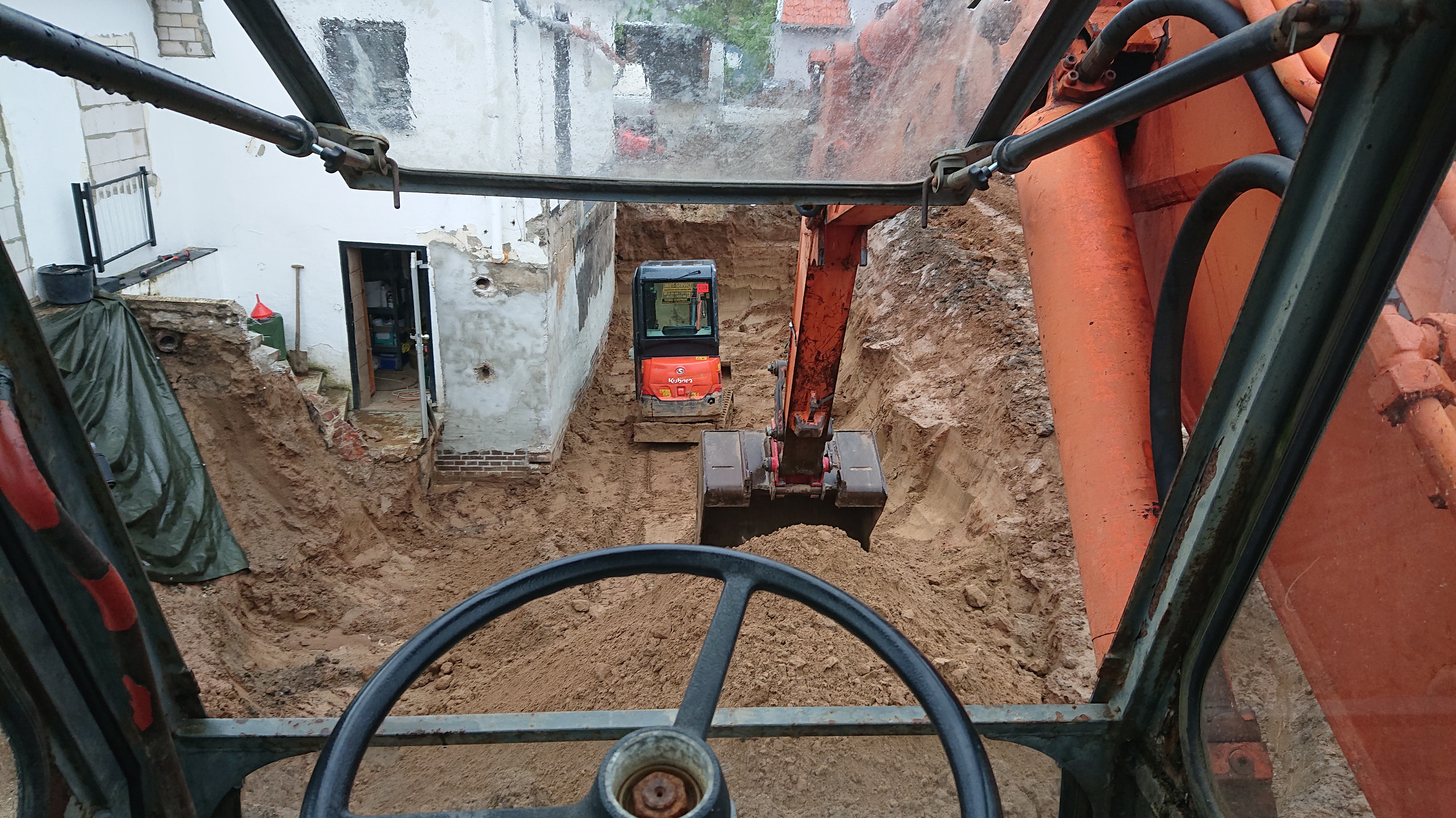

Nach vielen, auf Grund des Wetters, frustrierenden Tagen, haben wir es geschafft unsere Baugrube fertig zu stellen und an den Bauunternehmer zu übergeben.

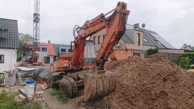

Hierfür mussten lediglich etwa 250 Tonnen Lehmboden mittels PKW-Anhänger abgefahren werden.
Eigentlich wollte ich mir hierzu einen LKW mieten, nur machte mir hier die Stadt einen Strich durch die Rechnung. Einen Termin zwecks Beantragung der benötigten Fahrerkarte würde ich frühestens im Juli bekommen.
Da ich die Möglichkeit hatte den Aushub kostenlos los zu werden, der Platz aber auf abgeschlossenem Betriebsgelände lag, kam auch kein Unternehmer zum Abfahren in Frage.

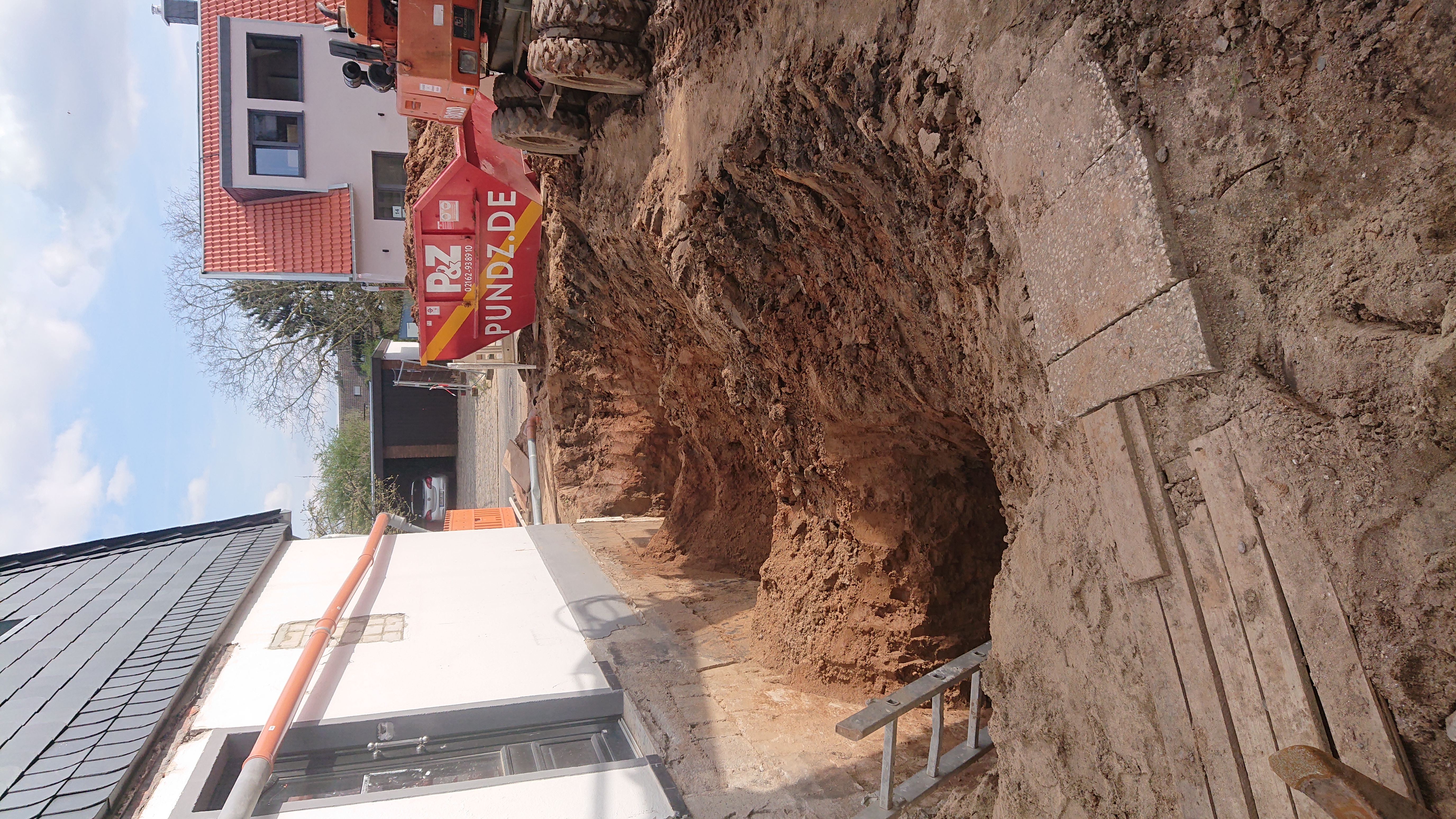

Da der Keller des Anbaus tiefer sein wird wie der des Bestandes, musste vor dem eigentlichen Aushub das Fundament schrittweise unterfangen werden.

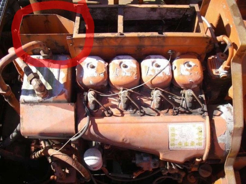

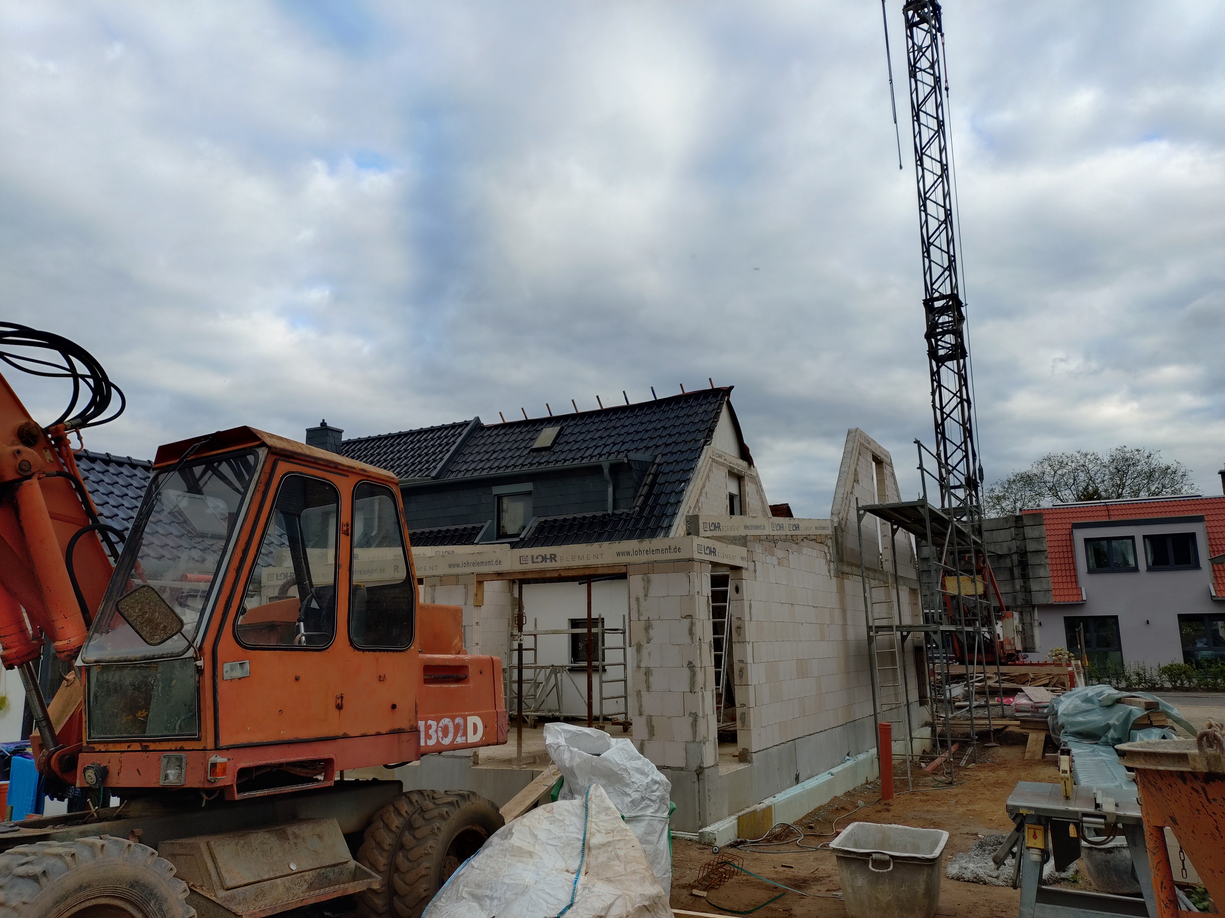

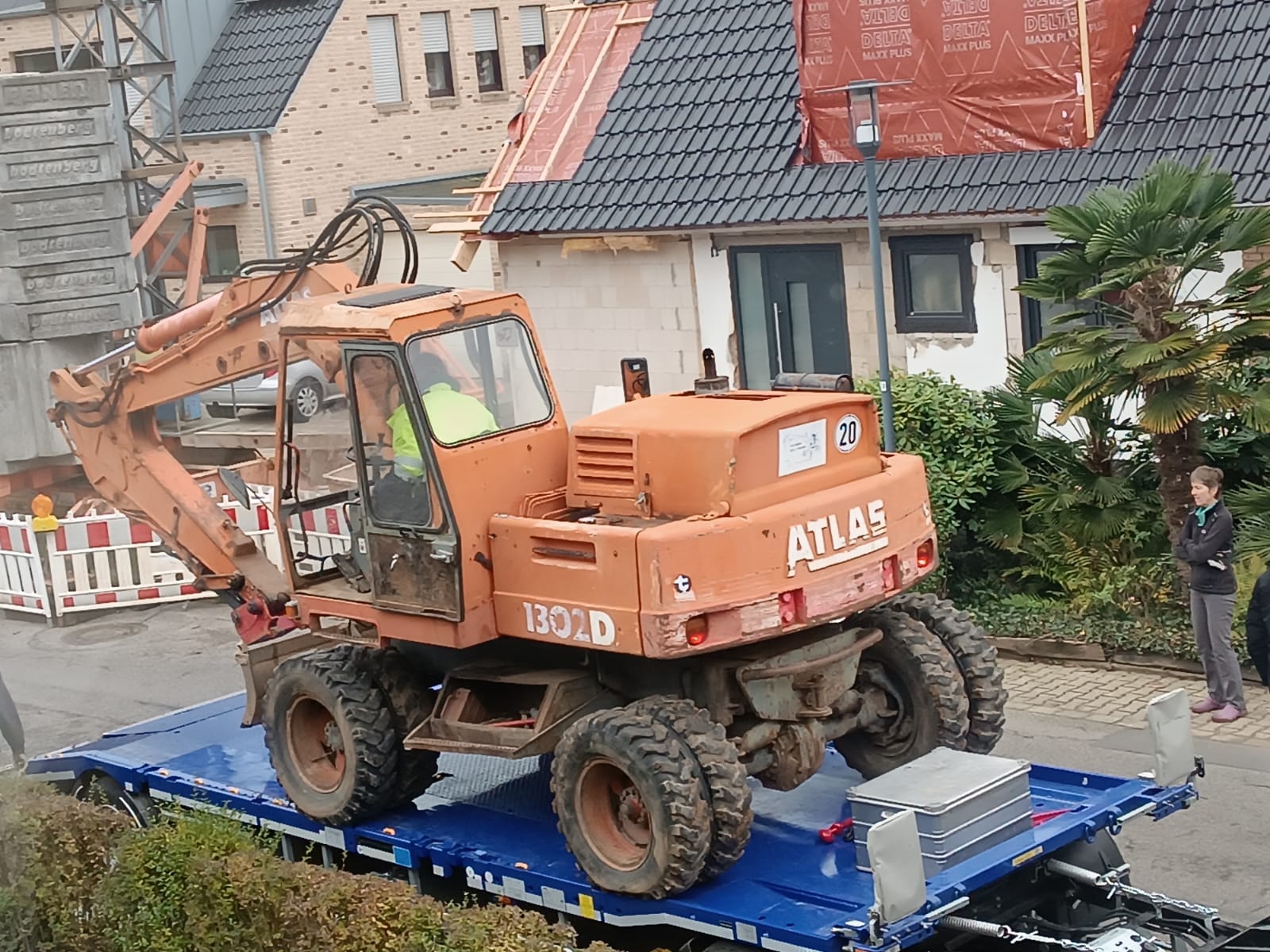

Leider neigt die Hydraulik des Baggers nach wie vor zum überhitzen. Da bei mit die Luftleitbleche auf der rechten Seite des Motors fehlen, vermute ich, dass die heiße Luft vom Bereich der Krümmer mit in den Ölkühler gezogen wird. Hat eventuell jemand diese Bleche doppelt oder kann mir die Form als Kantschablone abpausen? Am wichtigsten wäre der Kasten zwischen Ölkühler und Auspuff. Der um den Krümmer ist ja doch recht geradlinig und entsprechend simpel zu bauen.
