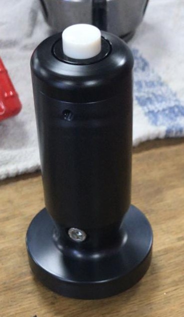

warum ich mich überhaupt mit dem Joystick befasst habe:
die bisherhige Funktion der originalen Taster auf dem Joystick(Greifer drehen re/li) habe ich umverdrahtet und auf einen 2-fach Fußtaster gelegt.
da ich keinen passenden 1-fach Taster gefunden habe, wurde kurzerhand ein neuer Joystick mit passendem Einsatz entworfen und passend eloxiert.
Hintergrund ist, über den Taster auf dem Joystick ein Umschaltventil im Löffelkreis zu betätigen, was dann zwischen Löffelzylinder und und zusätzlichen Anschlüssen umschaltet (z.B. für einen Sortiergreifer).
Joystick neu.jpg (61.98 KiB) 7834 mal betrachtet
der linke Joystick wird dann natürlich bei nächster Gelegenheit identisch umgearbeitet.
