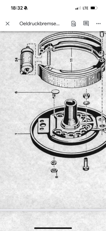

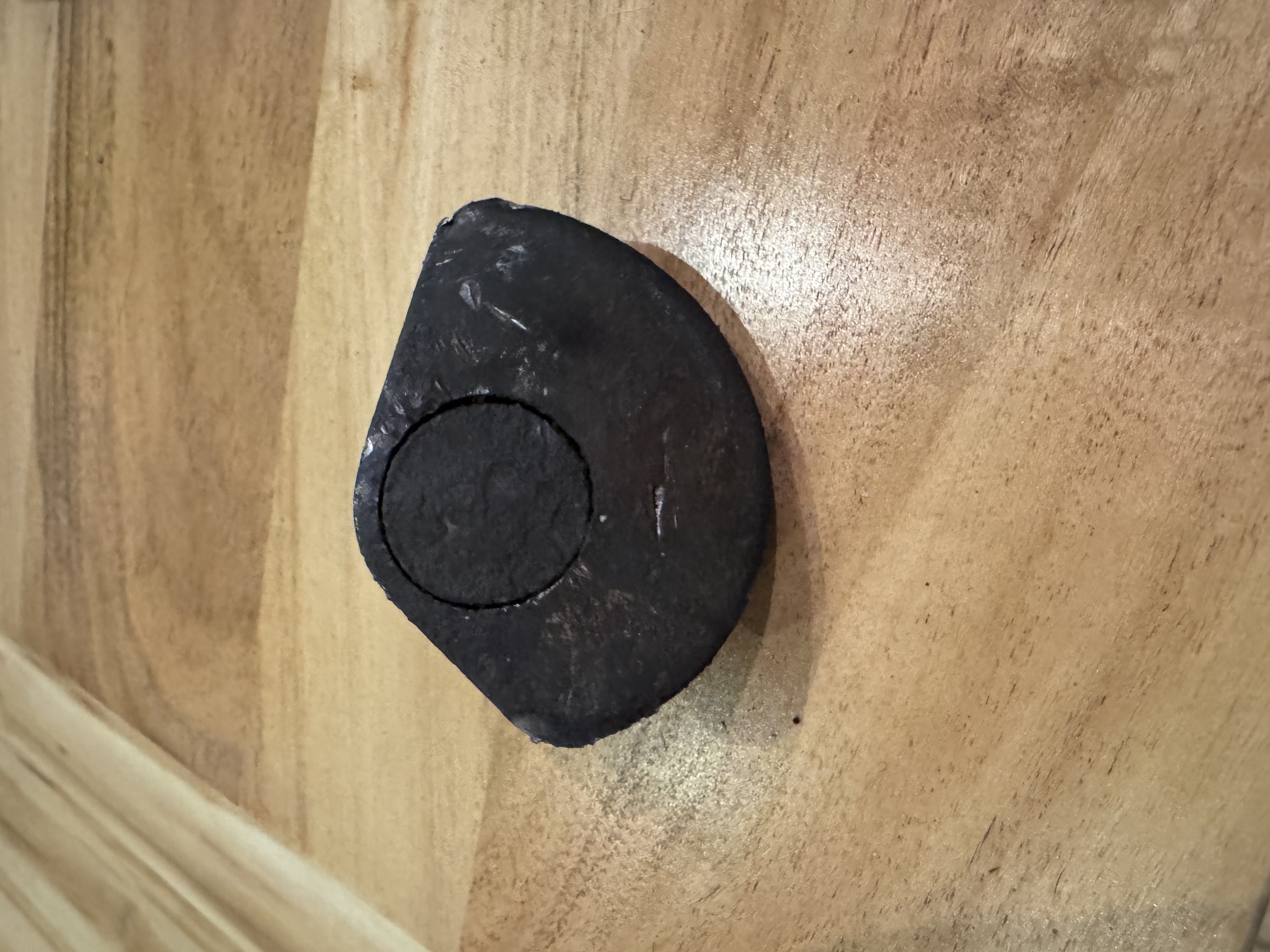

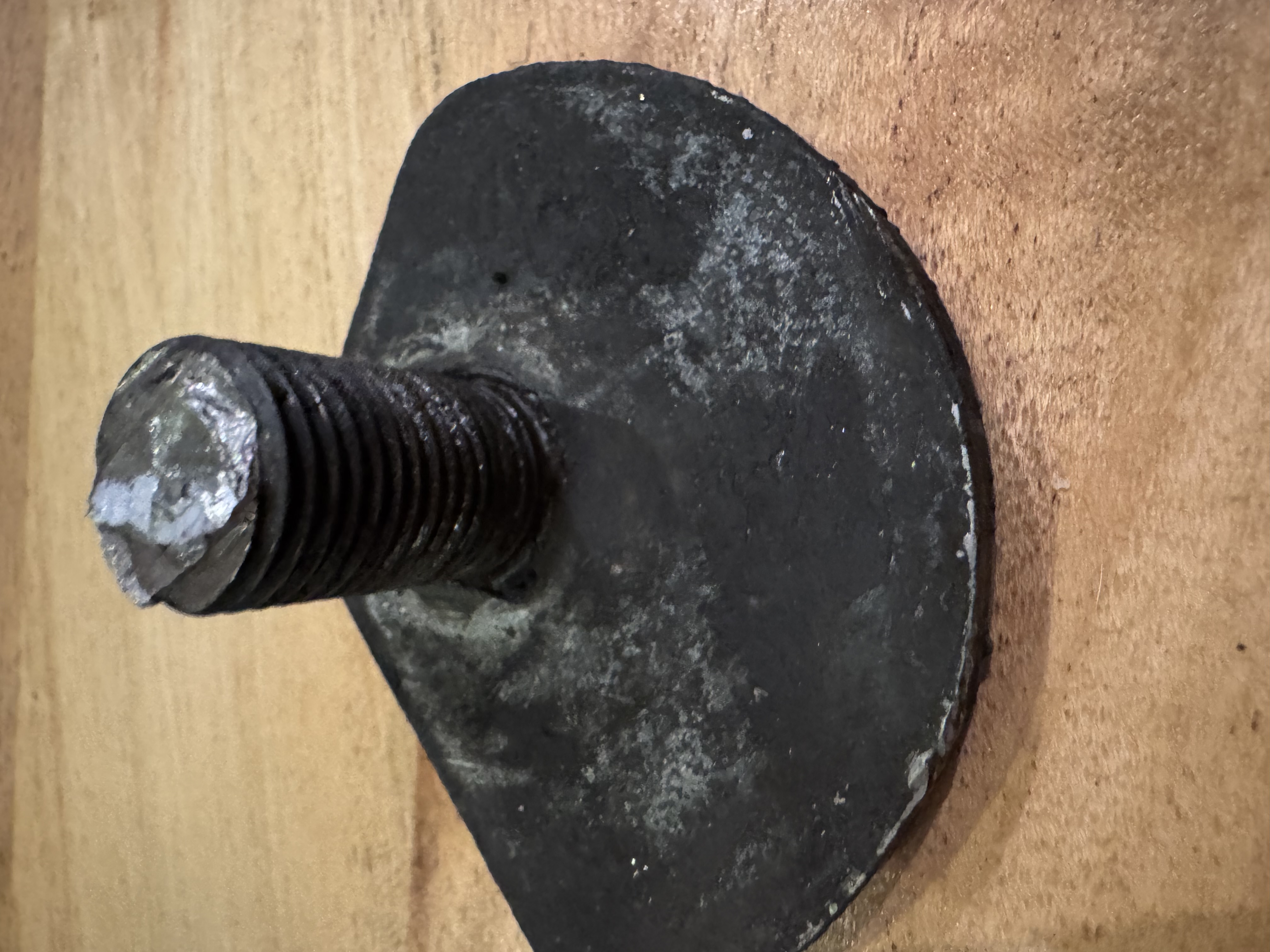

Leider hat sich bei Bremse 3 die Exzenter Schraube aufgelöst.
Nicht mehr drehbar.

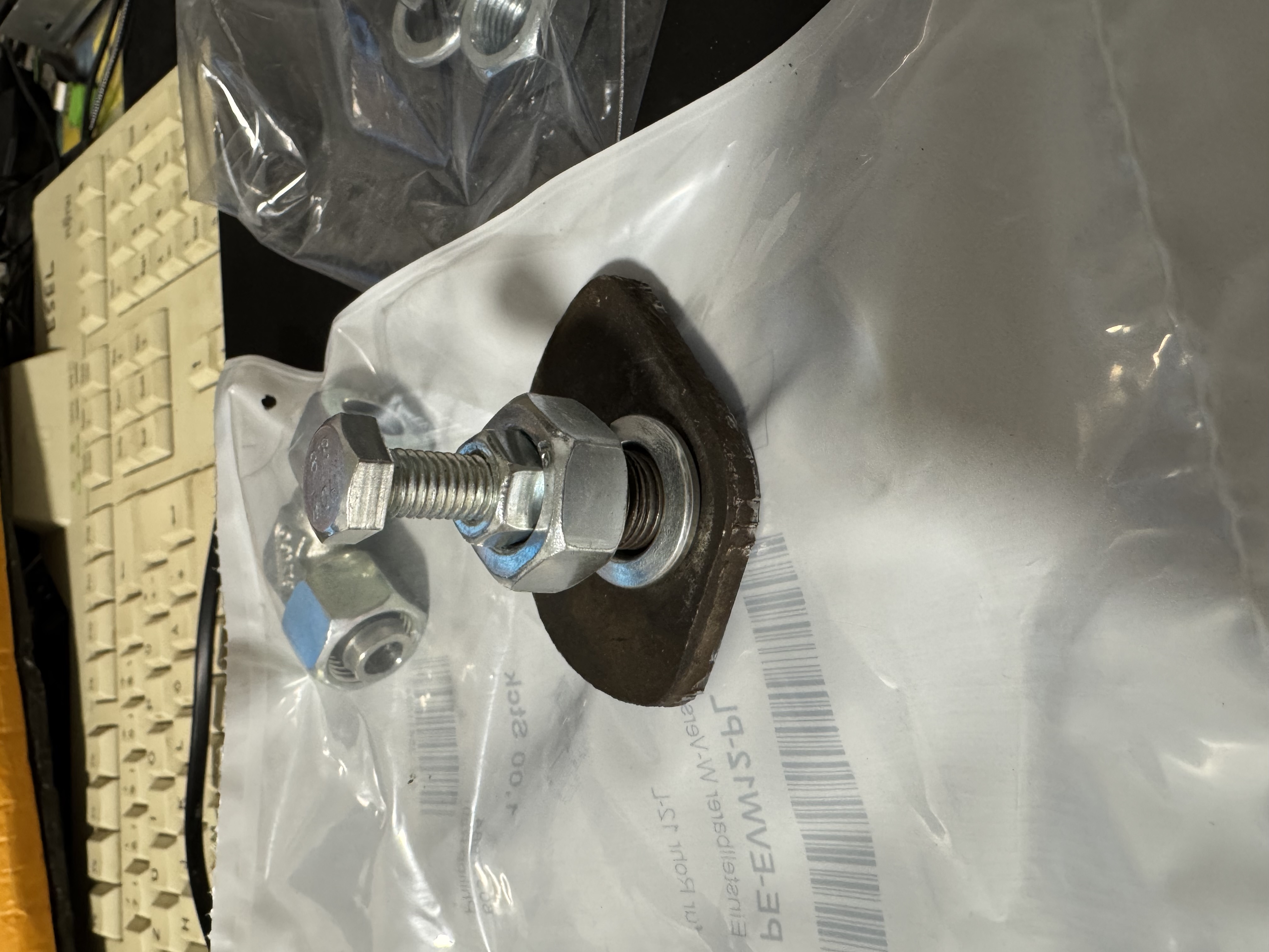

In der neuen Version ist das Teil verschweißt, siehe Anhang.
In der Alten Version als Ersatzteil mit Mutter verschraubt.
ET Nummer 362472
Bei Atlas nicht mehr lieferbar.

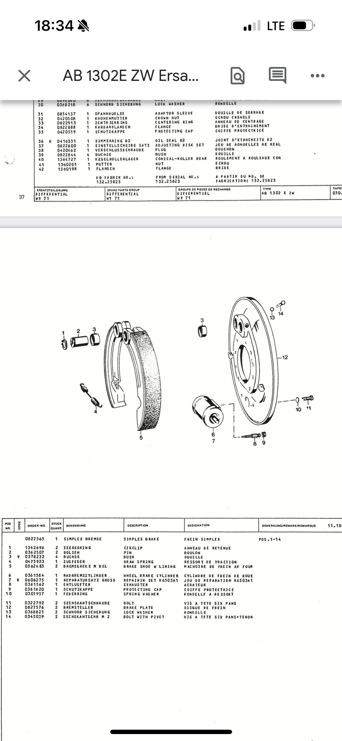

Hat das Teil 6 vom 2ten Bild wer?
Wenn nicht schneid ich den alten ab und Bau die alte Version nach.
M14 Schraube eingeschweißt und Schlüsselfläche fräsen..

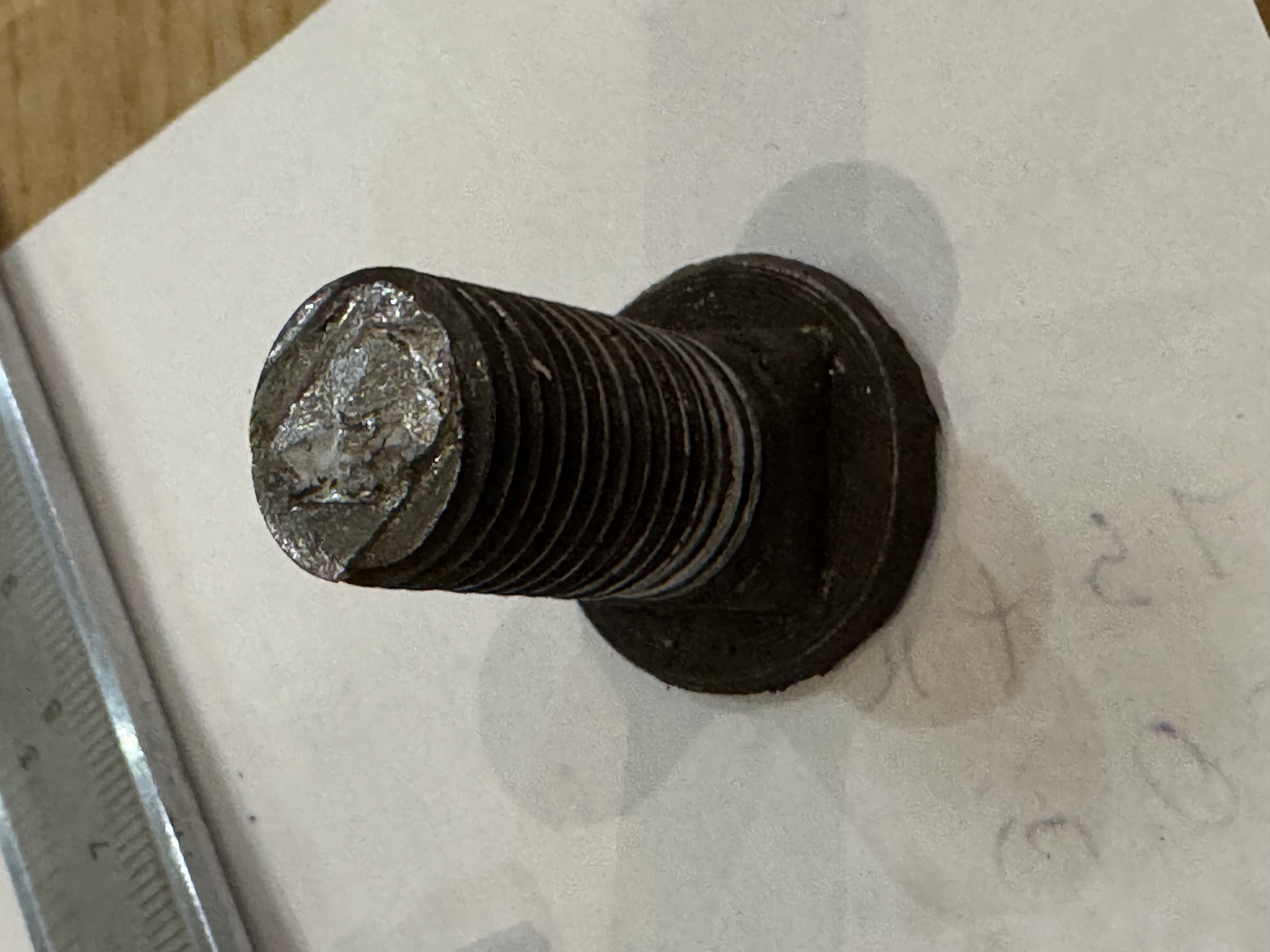

Hab die Schraube ausgebaut, sie sollte so aussehen...
M14x1.5
Kopf Flach mit D23 und der Vierkant hat 14mm bei 4mm Höhe.
Ich finde die Schraube nicht, so wie am Bild müsste die alte Version aussehen
Hier noch das Original
Mfg Philipp
AB1302EK ZW

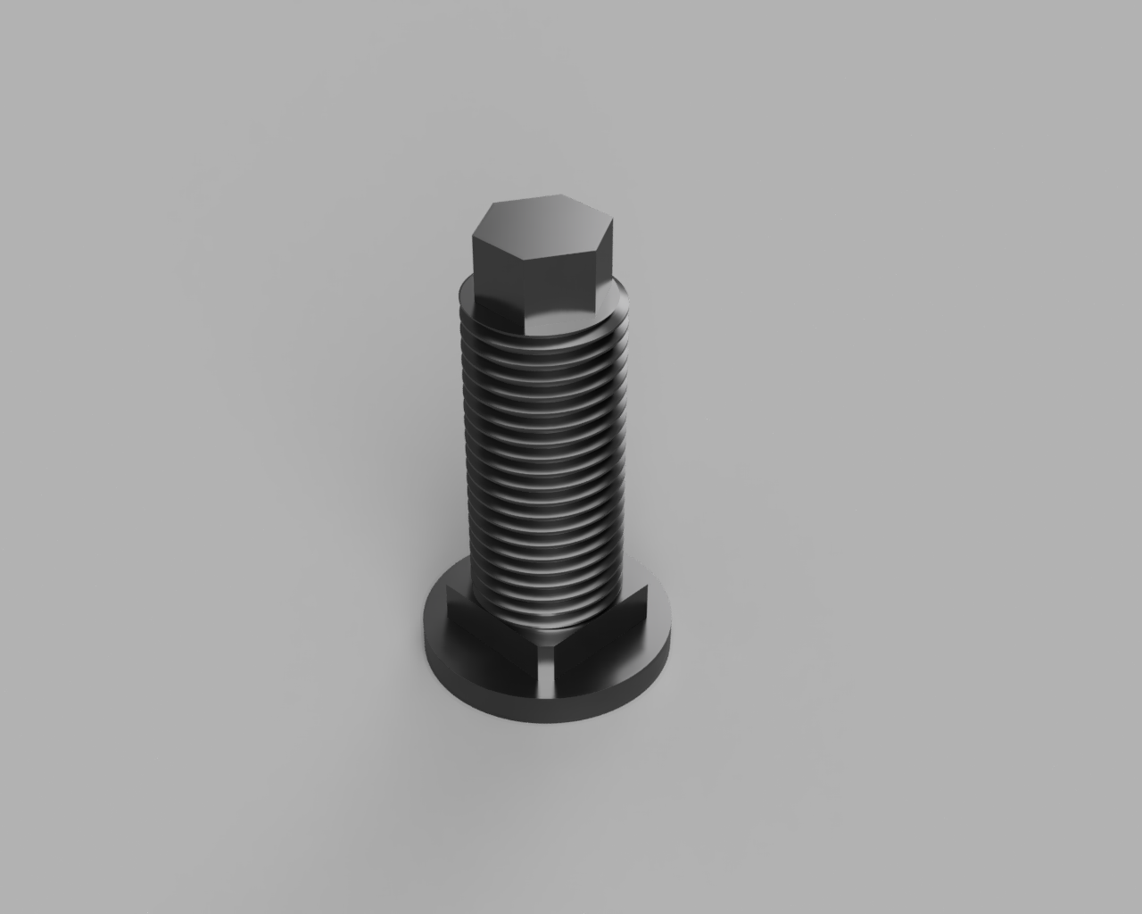

Ist damit hinfällig.
Umbau erledigt.
