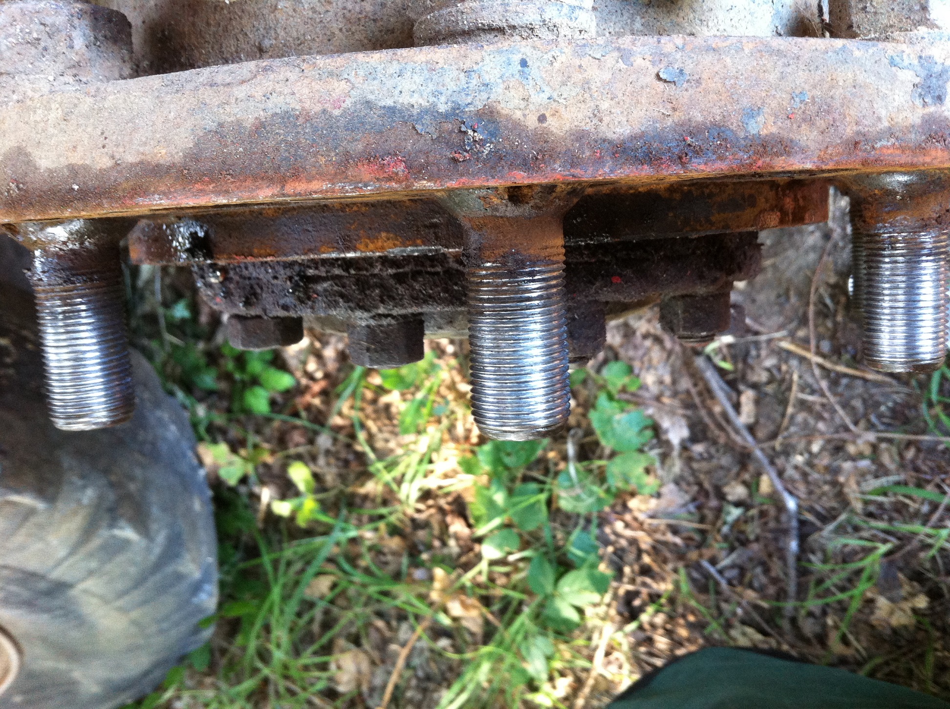

Das System mit den Federringen kenne ich zwar, aber in meinem Fall sind keine Verbaut. Mutter ist konisch, Loch in der Felge ist konisch. Wie wir es alle vom Auto kennen.
Hier mal ein Bild der "abgelutschten" Radbolzen:

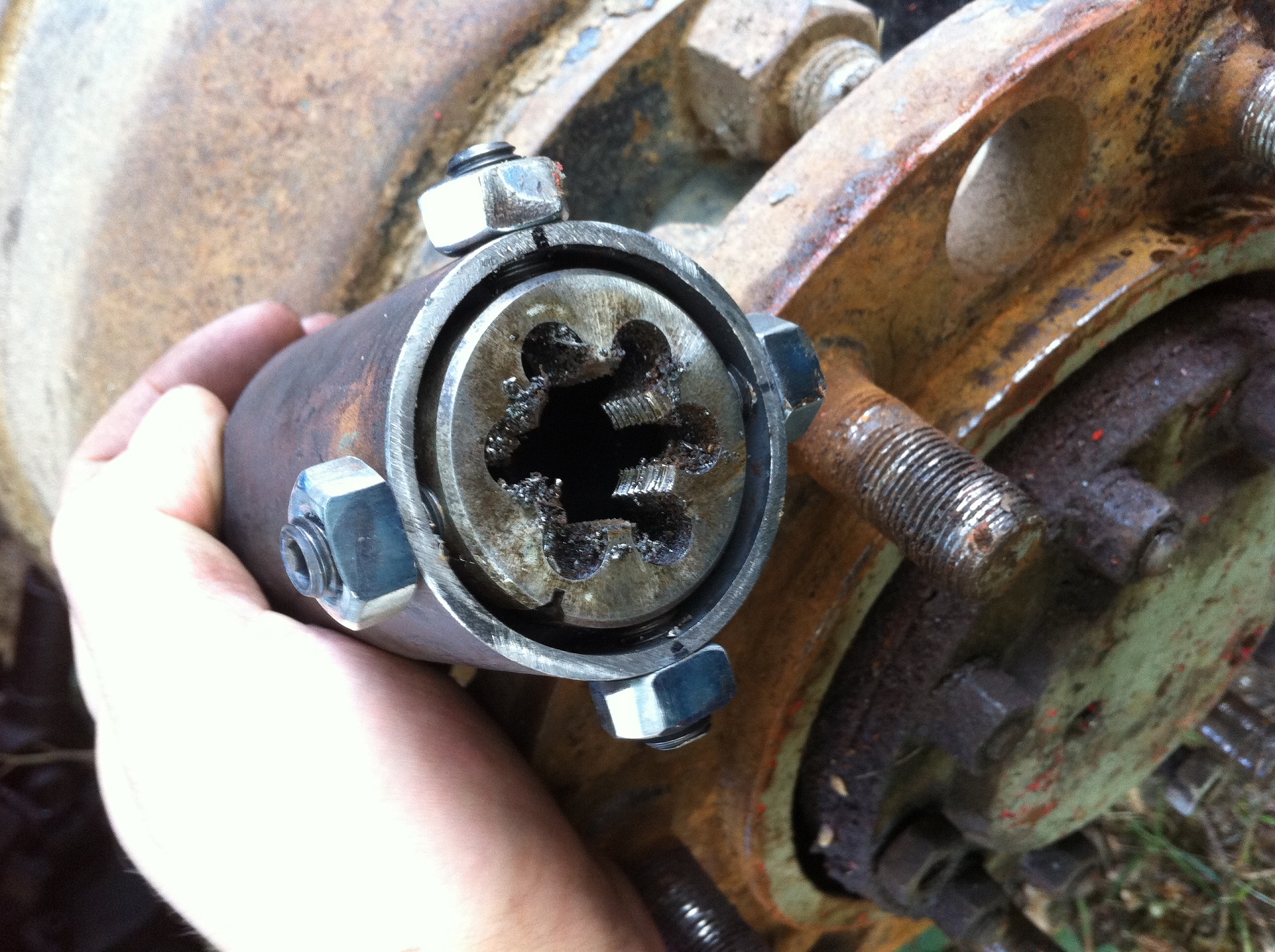

Mein selbstgebastelter Schneideisenhalter:

Diese Arbeit hab ich bei meinem auch hintermir. Da gingen die Muttern sehr schwer herunter. Also Räder demontiert, alle Radbolzen nachgeschnitten und leicht mit Paste bestrichen. Gleich auch bei den hinteren Reifen Ventilverlängerungen angebrachg um den Luftdruck zu prüfen.

Das Gewinde ist bei den Radbolzen aufgerollt.
Beim 'Nachschneiden' zerstört man das Gefüge.
Daher bitte niemals Radbolzen nachschneiden !
Für Gewindebohrer gibt es dann Gewindeformer.
Ob es für Schneideisen auch etwas entsprechendes gibt, weiß ich leider nicht.
