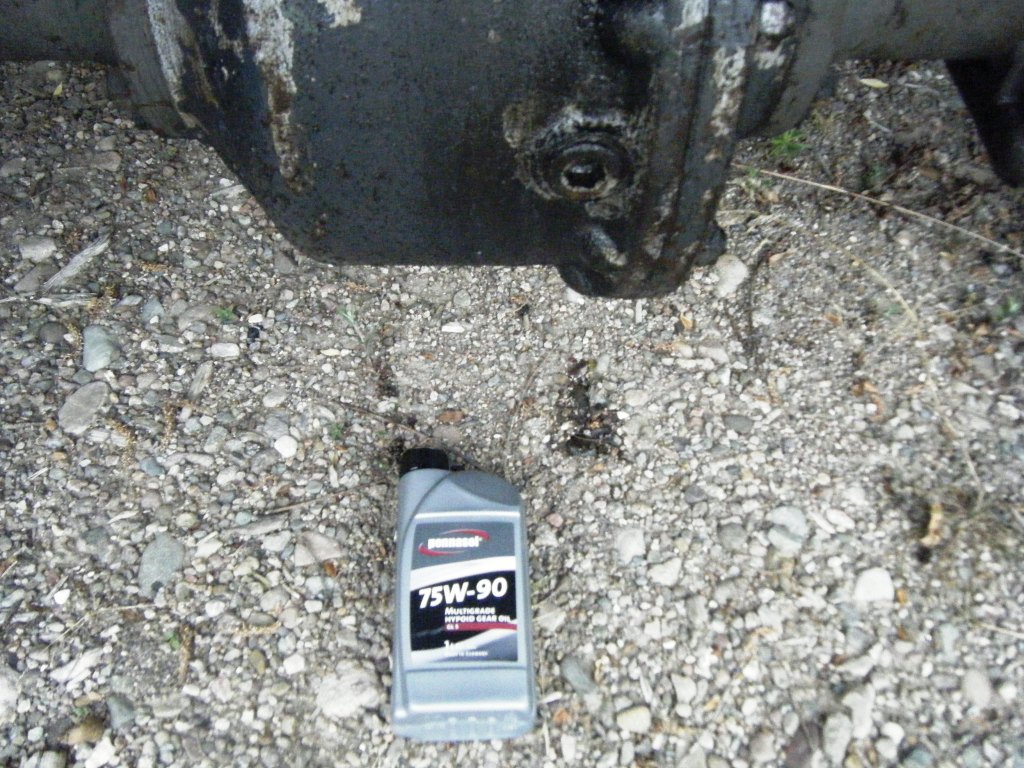

Möchten 75W-90 Öl geeignet sein?
Would 75W-90 oil be suitable ?

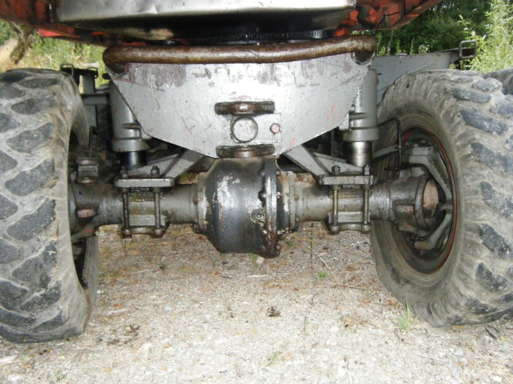

Du kannst 75W90, 80W90, 85W90 API-GL5 nehmen.
Die Lenkachse hat im Differential ca. 14 ltr. und im Planetentrieb ca. 1,5 ltr.
Die Starrachse hat im Differential ca. 9 Ltr und im Planetentrieb ebenfalls ca. 1,5 ltr.

Vielen Dank für Ihre Beratung.
Ich habe gerade bestellt 40 Liter SAE 75W-90 GL5 auf eBay.DE
20 Liter Getriebeöl / Öl SAE 75W-90 GL5 / GL-5 - 86,99 € für 20l, aus

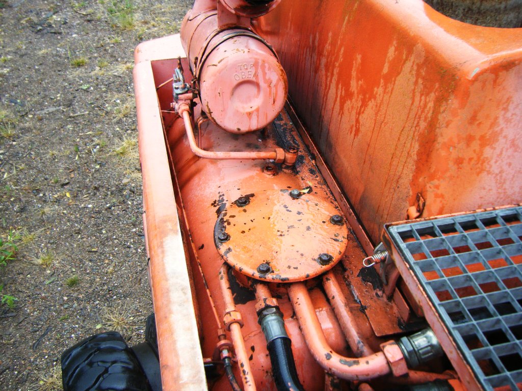

Das Hydrauliköl wird unter pneumatischen Druck stehen. Warum?
Do I need to unbolt the lid from the tank and remove the hydraulic oil filter ?
The hydraulic oil appears to be under pneumatic pressure. Why ?

Genau die Schrauben vom Deckel entfernen, den Hydraulikfilter etwas herausziehen und dann kann man das Öl auffülllen.
WICHTIG ABER: Davor den Vorspanndruck vom Hydrauliktank ablassen. Vielleicht da auch mal gleich schauen, ob dieser beim arbeiten nicht über 0,5 bar ist.

Re: Atlas 1602 D (1981, No 162M24254) - Öl, Differentialgetr
Schau mal zuerst, ob bei Dir in der Nähe des Hydrauliktanks ein Manometer verbaut ist. Dieses zeigt immer den Luftdruck im Tank an. Bei diesem müßte bei Deiner Serie ein Ablasshahn verbaut sein.
