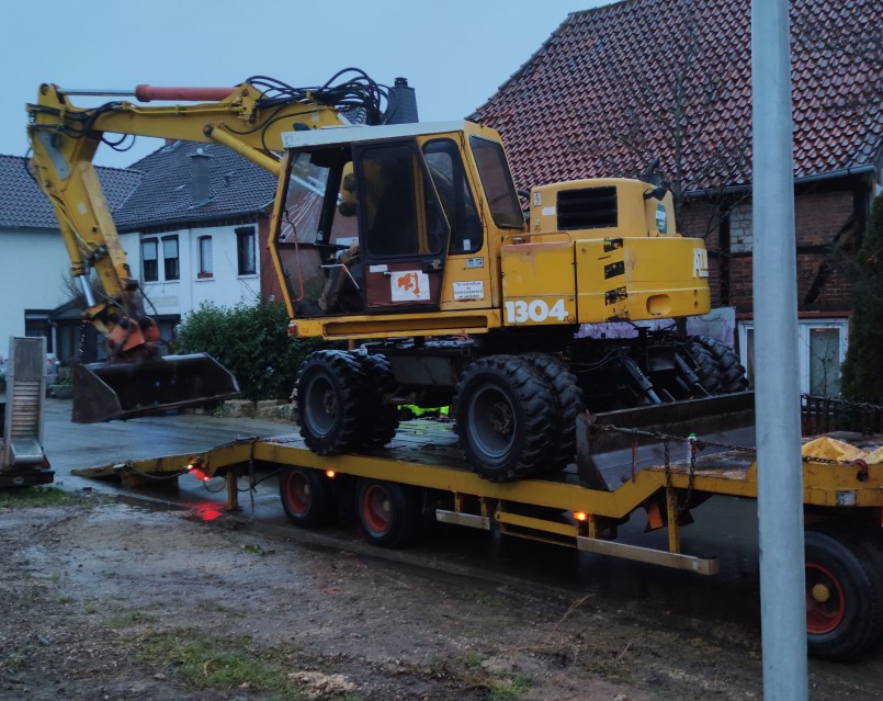

Vielen Dank für eure Antworten, hier endlich ein Foto von der Verladung und ein kleines Video bei der Arbeit: https://streamable.com/dwgm3v
Die ZW Gleisräder wurden durch ein Schild ersetzt. Baggern macht echt Spaß, aber ich muss noch ne Menge üben um z.B. ne Fläche gerade abzuziehen.

Beiträge: 166
Re: Vorstellung / Dokumente 1304 KZW
Beitrag von Bagger-Tante » Di 5. Jan 2021, 01:04
ich sehe nur ein Schild.
Ein ZW-Bagger hat aber zwei Sätze Schienenräder.
Unterwagen getauscht ?
Andy86
Beiträge: 10
Registriert: Do 17. Mär 2016, 06:17
Beitrag von Andy86 » Do 7. Jan 2021, 08:27
Ich denke auch, dass da schon mal was getauscht wurde.
Die Gleisräder sind ganz anders aufgenommen als ein Schild.
Natürlich kann man viel basteln, aber dann ist wieder die FRage
warum hat der Vorbesitzer den Aufwand getrieben?
Für eine sichere Beurteilung wären ein paar Detailbilder vom
Unterwagen nicht schlecht.
Andreas

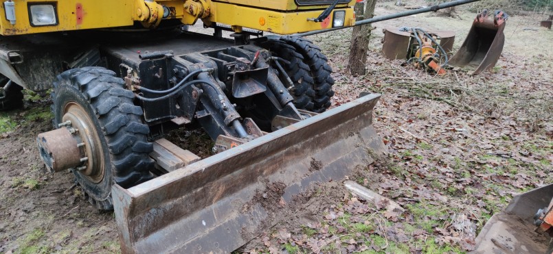

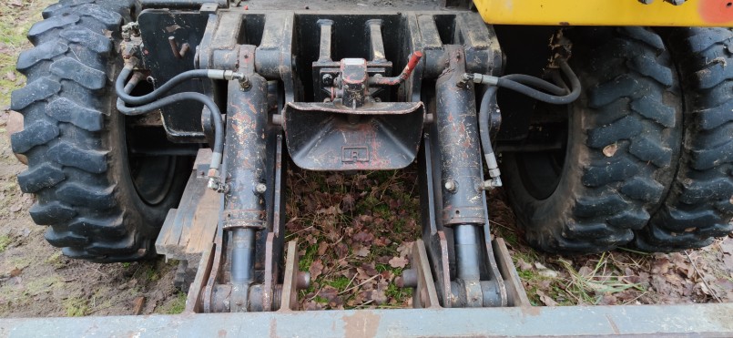

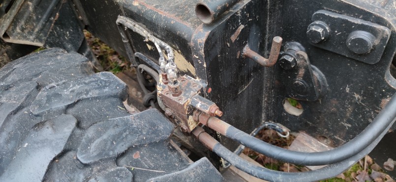

Hier ein paar Bilder vom Schild:
Beim Transport ist ein Reifen undicht geworden und wir haben das Rad gestern demontiert. Hierbei ist mir aufgefallen, dass das Schild sich langsam absenkt, wenn man den Bagger anhebt. Kann das auf das fotografierte Bauteil zurückzuführen sein? Irgendein Ventil scheint ja nicht richtig zu sperren, oder?
Danke für eure Hilfe!
PS: Im Video habe nicht ich, sondern der letzte Baggerfahrer gearbeitet, der mir eigentlich auch nahegelegt hat immer mit dem Schild vorne zu arbeiten...
Edit: ich meine natürlich, dass sich der Bagger absenkt, nachdem man ihn mit dem Schild angehoben hat.

Hydraulikmaulwurf
Beiträge: 23
Beitrag von Hydraulikmaulwurf » So 10. Jan 2021, 10:35
Moin Philipp,
Glückwunsch zum neuen Gerät!
Hast du den richtigen Reifendruck auf den anderen Reifen? Wir hatten länger einen 1204 ohne Schild mit langem Ausleger und der hat im Vergleich zu deinem Video bei Weitem nicht so gewackelt.
Korrigiert mich, aber soweit ich das im Kopf habe brauchen die Reifen ca. 6-7 bar.
