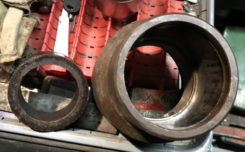

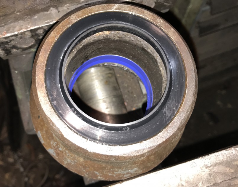

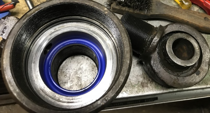

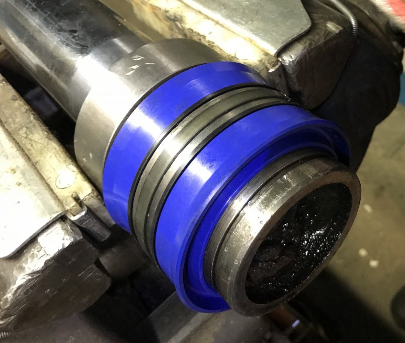

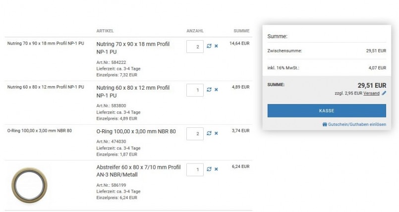

So, jetzt hab ich mal den Dichtsatz bestellt: alles in allem 60€ für die zwei Zylinder :D . Wenn die Teile aufs Wochenende da sind, kann ich den ersten zusammenbauen. Nach Rücksprache mit den Technischen Support hab ich das symmetrischen NP1 Profil genommen. Druck beständig sind die TPU/PU Nutring bis 400 bar (Info war nur auf Nachfrage möglich). NBR sind meistens nur bis 200bar Druck beständig.
