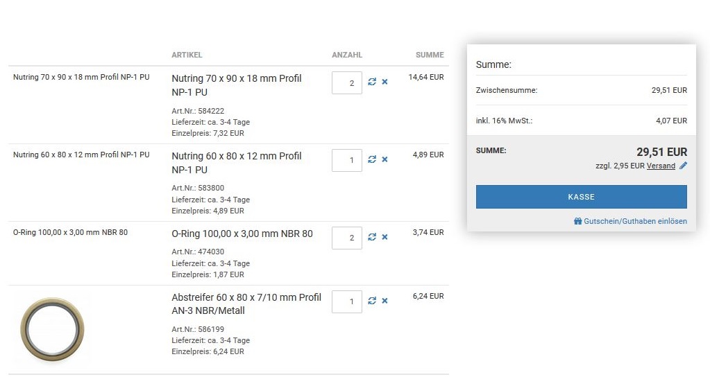

So, jetzt hab ich mal den Dichtsatz bestellt: alles in allem 60€ für die zwei Zylinder
. Wenn die Teile aufs Wochenende da sind, kann ich den ersten zusammenbauen. Nach Rücksprache mit den Technischen Support hab ich das symmetrischen NP1 Profil genommen. Druck beständig sind die TPU/PU Nutring bis 400 bar (Info war nur auf Nachfrage möglich). NBR sind meistens nur bis 200bar Druck beständig.

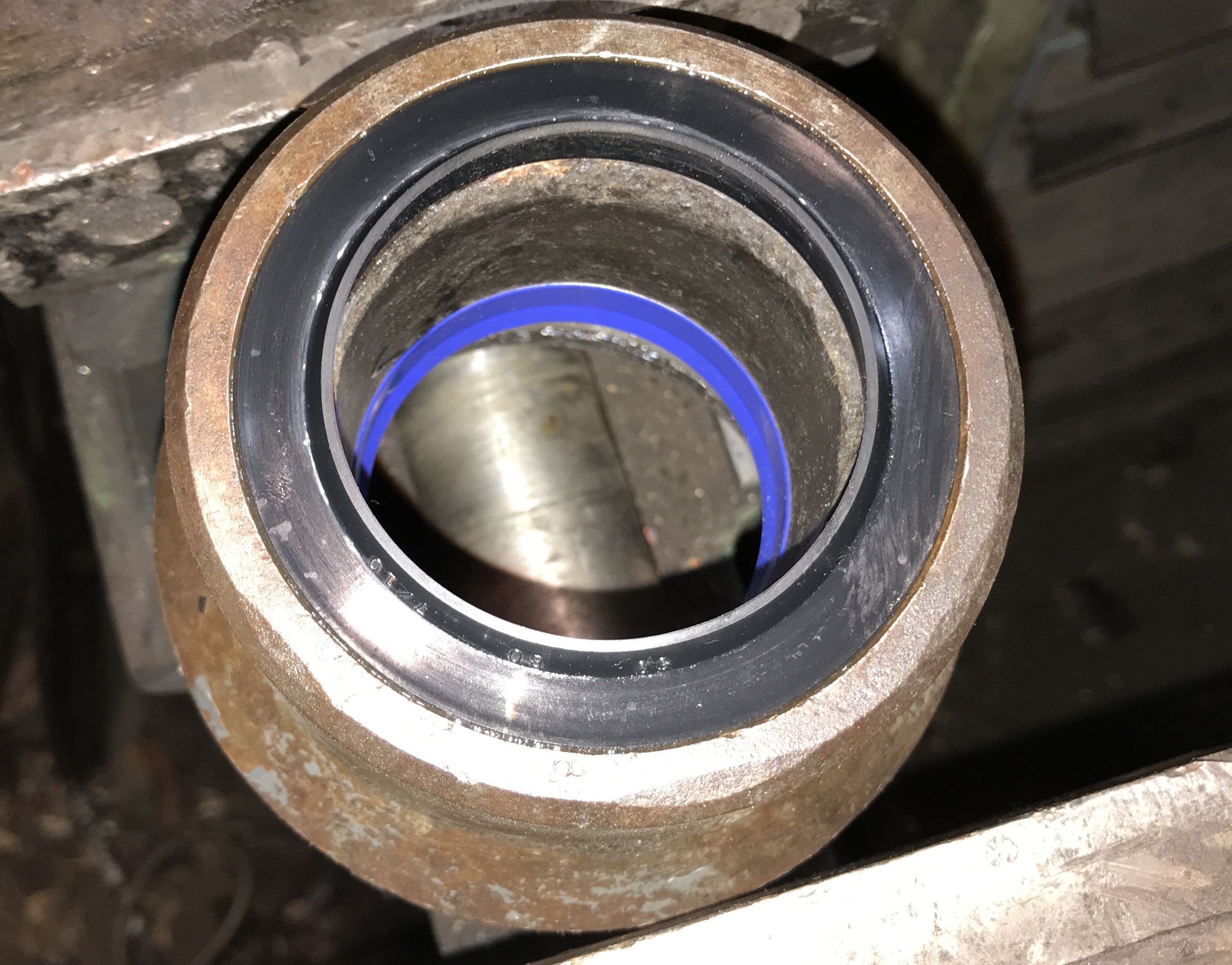

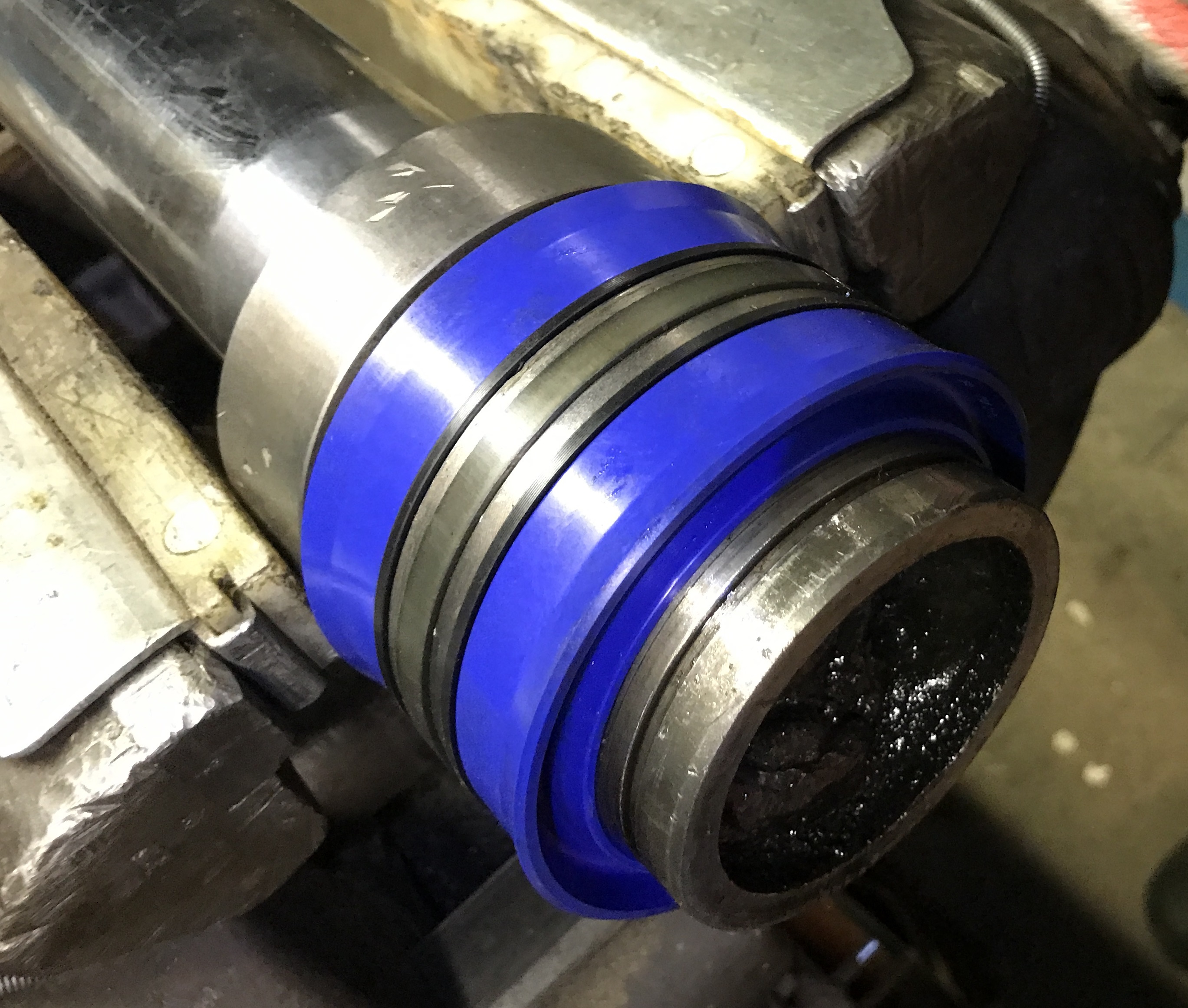

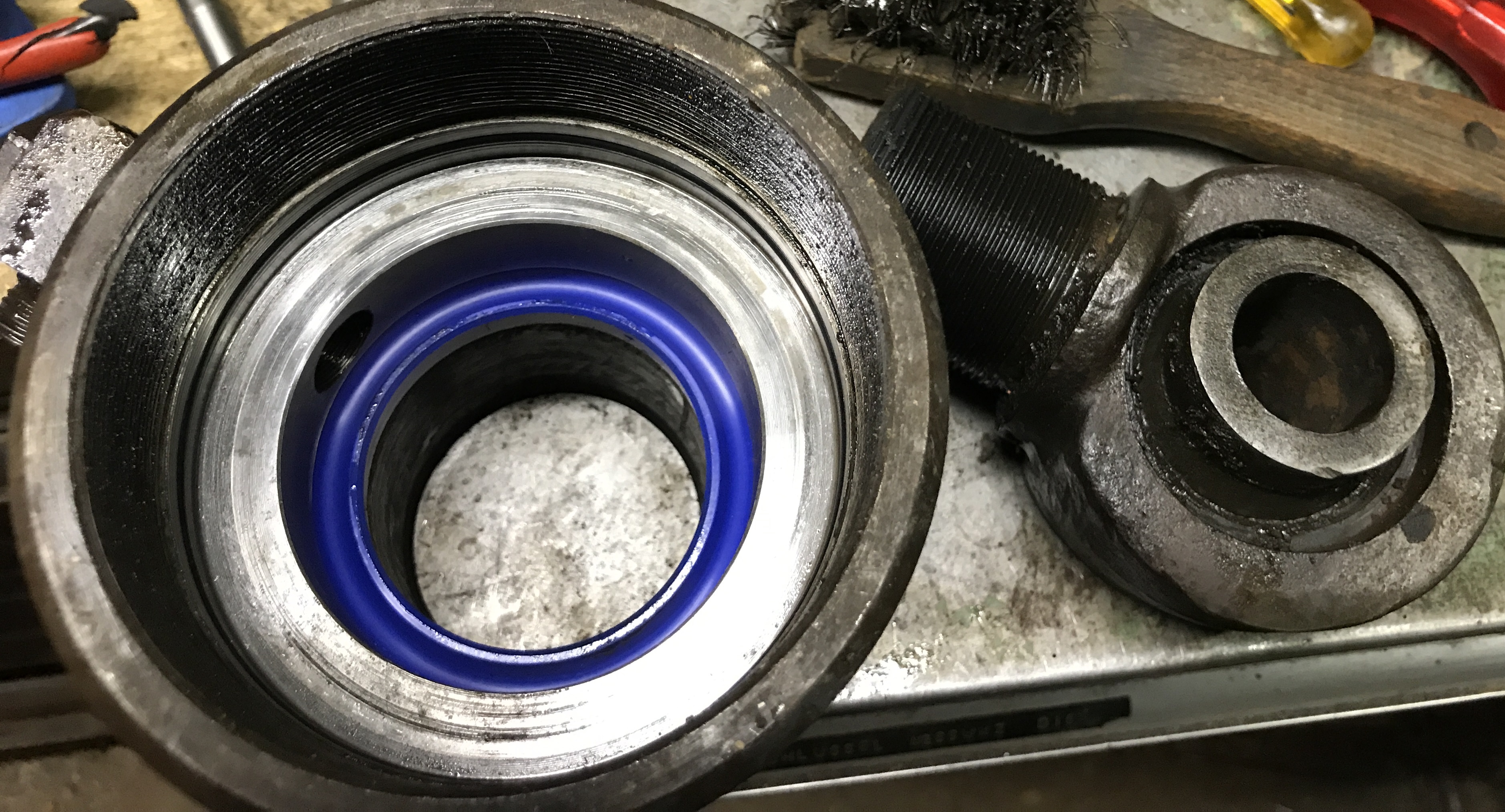

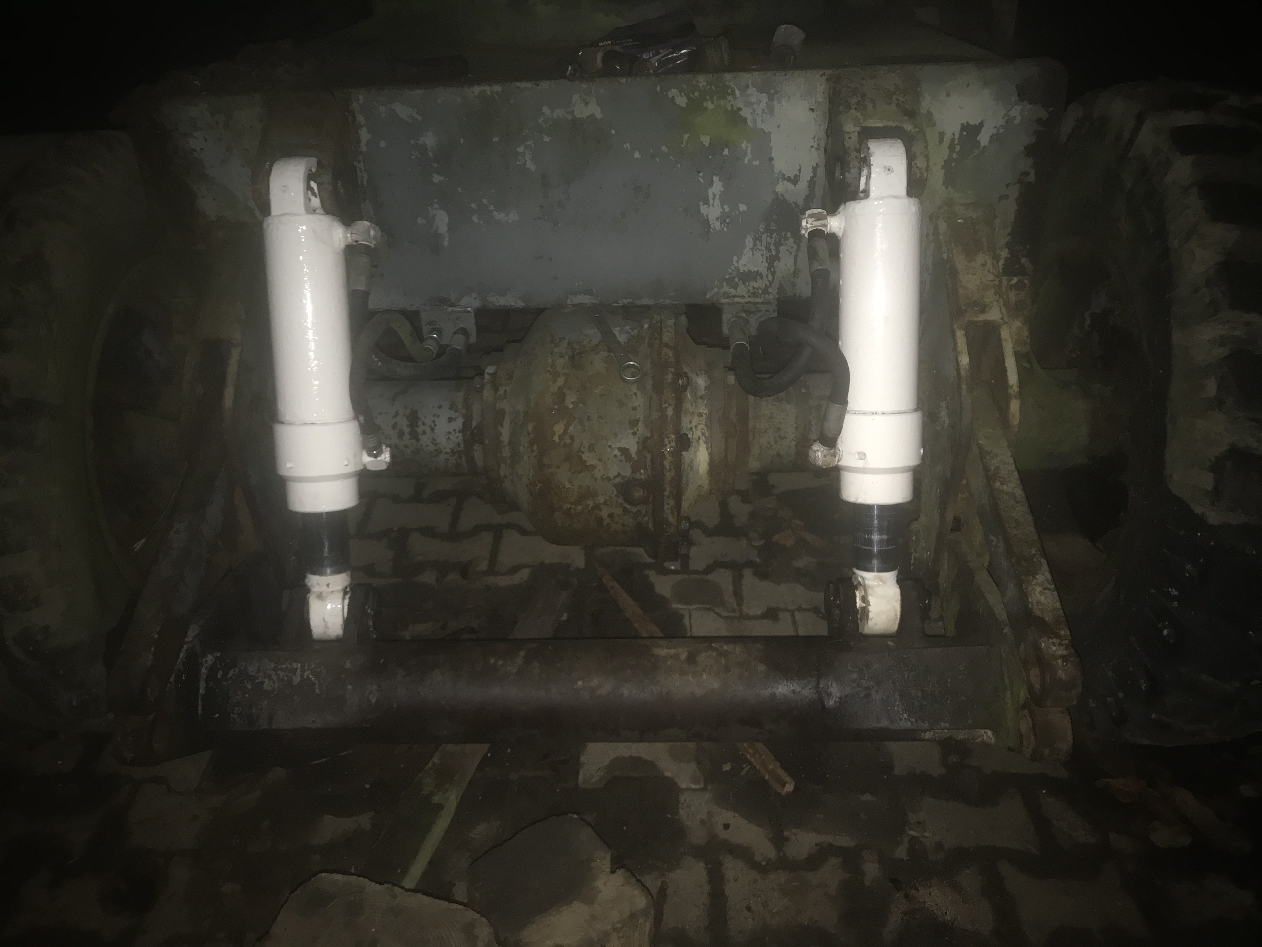

So hier mal ein Update:

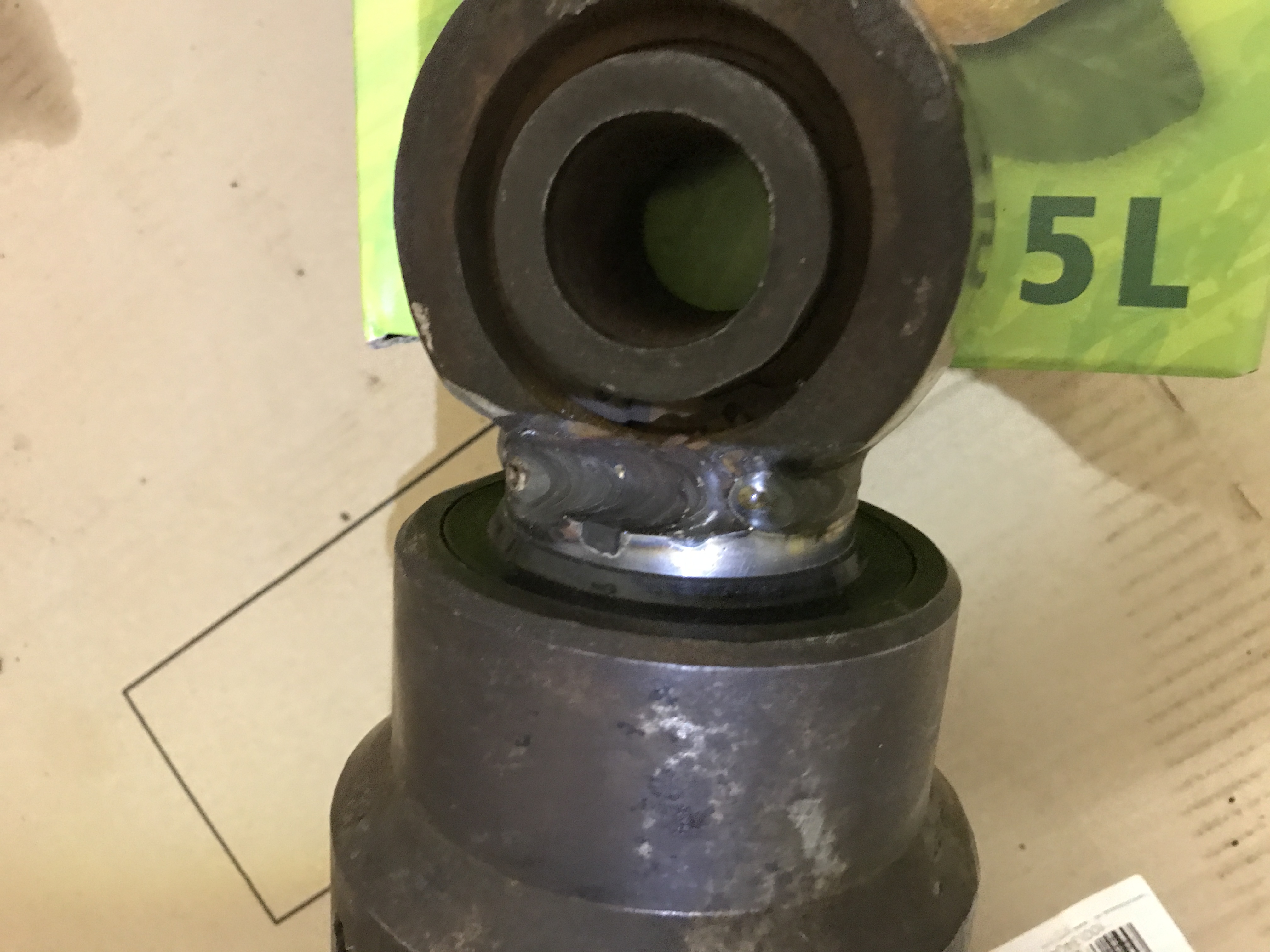

Zyl 1 : Führungskopf mit ausgebauter Kolbenstangenführung (sieht aus wie Pertinax) Zusammengebaut mit neuem Nutring und Absteifer Kugelauge vom Zyl1 wieder angeschweisst (ging ja leider nicht anders) Zyl 2 : Führungskopf mit neuem Nutring und diesmal mit abschraubbarem Gelenkkopf
(wenigsten einer von Zwei lässt sich bewegen)

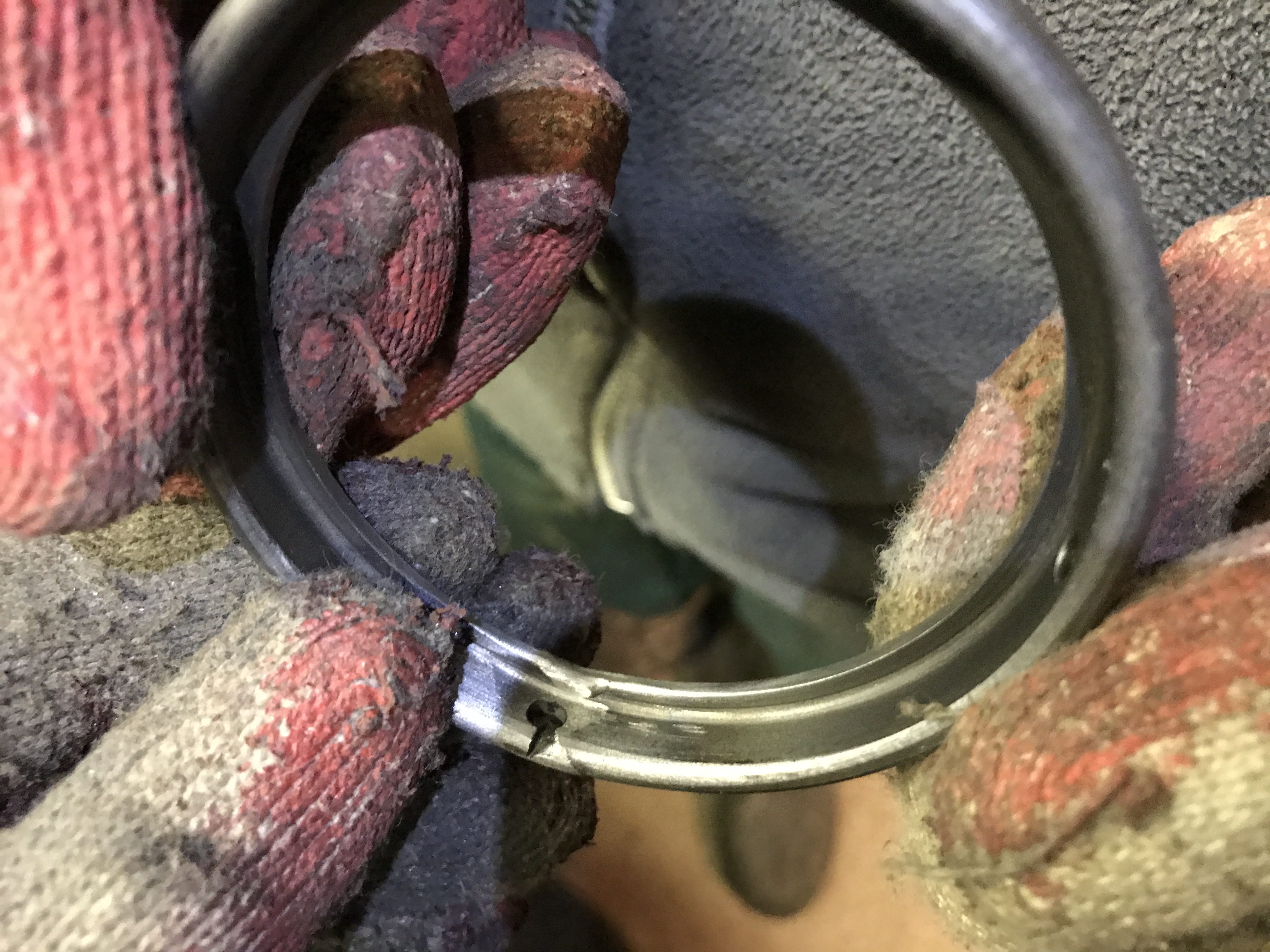

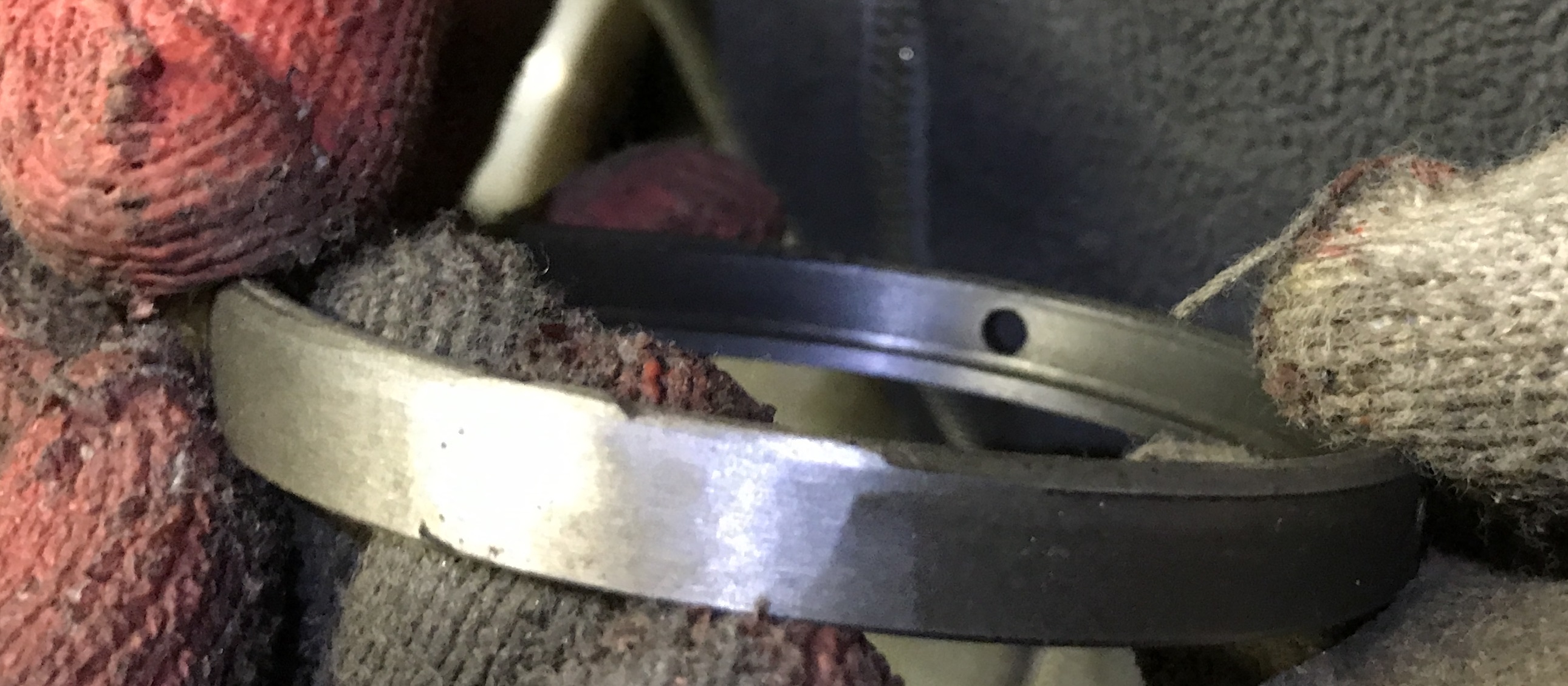

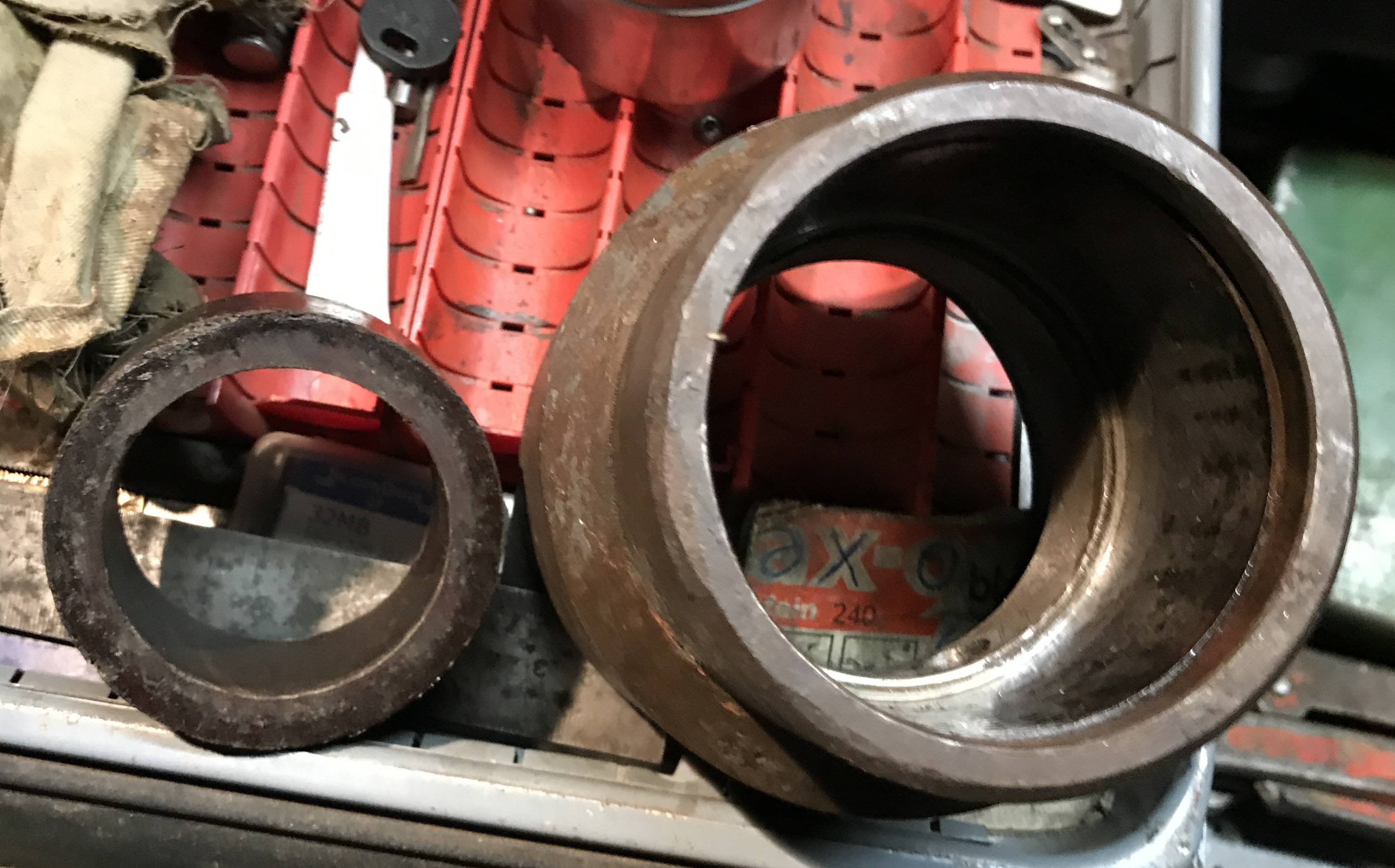

Dafür musste der Stahl Gegenring geschweisst werden (hatte einen Riss)
Ringpaket mit Nutringen montiert (die Knst-Unterlagscheiben/Stützringe wurden neu gedreht)
Dann wieder zusammenstecken (nachdem die Bolzen auf der Drehbank wieder schön blank gemacht wurden)
Teste die Tage mal ob alles ist wie es sein soll. Danke schon mal für die Unterstützung.
